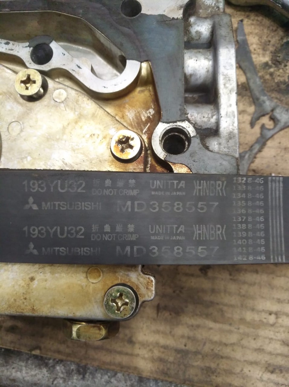

На 77 000 км, почти 7 лет с покупки с нуля, появился нехороший шум на холодную. Поначалу выключал зажигание и тут же снова заводил - пропадало. Потом интервал стал увеличиваться - тарахтелка не прекращалась пока чуть не прогреешься - и т.д. Когда это уже начало напрягать - поехал в Паджеро Сервис - километра 4 - звук попал уже при подъезде к ним. Порекомендовали заменить от этого греха подальше ремень с роликами и натяжителем. Заменил в Рольф-Химки - чтоб им пусто было!!! "Фирменные з/ч... Рольф...".... Через 28 000 - обрыв ремня на трассе!!!
Мало того что с завода родной не выходил даже 90 000 до регламентной заменяй, так ещё и на замену дерьмо подсунули!!! Машина нужна была срочно, поэтому от варианта по гарантии в Рольф, с отсылкой ремня поставщикам хз в какой стране, безлошадным хз сколько времени, с почти 100% вероятностью получить отказ в ремонте по гарантии и потом получить счёт от Рольфа адддддский - было решено отделаться малой кровью - благо контакты в частном порядке хороших мастеров с того же Рольфа нашлись. Вышло в 50 т.р. - работа (2дня), з/ч. Благо загнуло всего 4 клапана - может потому что скорость была после светофора 30-40км/ч... При чем 100% дело было в "новом" Рольфовском ремне! Никакие сальники не текут, масло на ремень попасть никак не могло.

George_S_608 писал(а): На 77 000 км, почти 7 лет с покупки с нуля, появился нехороший шум на холодную. Поначалу выключал зажигание и тут же снова заводил - пропадало. Потом интервал стал увеличиваться - тарахтелка не прекращалась пока чуть не прогреешься - и т.д. Когда это уже начало напрягать - поехал в Паджеро Сервис - километра 4 - звук попал уже при подъезде к ним. Порекомендовали заменить от этого греха подальше ремень с роликами и натяжителем. Заменил в Рольф-Химки - чтоб им пусто было!!! "Фирменные з/ч... Рольф...".... Через 28 000 - обрыв ремня на трассе!!!
:=-O: оО поезжука я пока исчо, всего 94000 накатал после замены, ремень неоригинал (надо в записях найти чо за ремень я :*SCRATCH*: ставил)::-X: ато вон полгода назад Саня Снупер и про натяжители фуфловые писал которые тоже типа оригинал и летят сновья, и я выше фотки малопробежного оригинала выложил :%): чот прям с этим "оригиналом" много попандосов в последнее время. Снимал недавно пластиковую крышку ремня ГРМ на предмет осмотра ремня, пока по внешнему виду бодрячок, шумов посторонних также нет.
