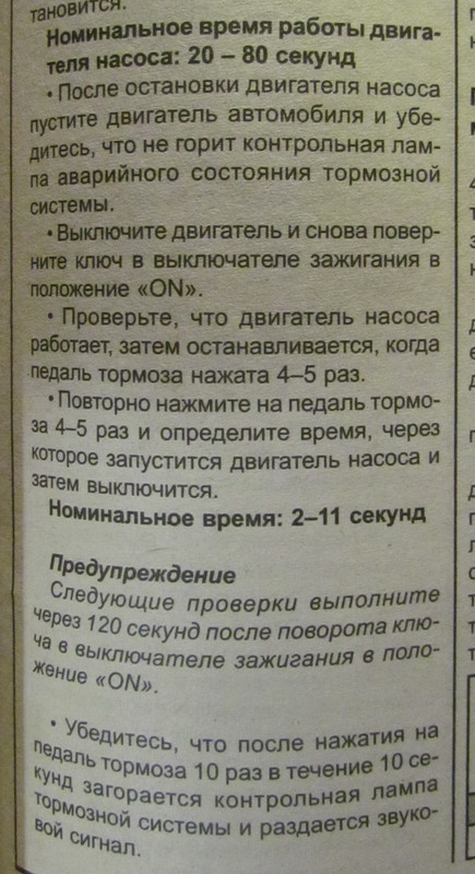

Спасибо за ссылку, много полезной инфы. Но все же как самому можно проверить "грушу"
Dizel Man
Сообщения: 5410
Двигатель:: 4М41
Откуда: МО, Мытищи
Откуда: Мытищи МО
Благодарил (а): 10 раз
Поблагодарили: 231 раз
Внезапное отсутствие тормоза.
Сообщение Dizel Man »
По частоте срабатывания эл/привода. Давления в энергоаккумуляторе должно хватать на 3 - 6 нажатий педали тормоза...

У меня товарищ поменял грушу, потому что срабатывала в начале третьего нажатия на педаль. Ничего не изменилось. Так и должно быть?
У меня так же если чо

Нужно прокачивать тормозную систему с заменой жидкости. Масло меняют в двигателе все, а вот тормозуху считают вечной. А она гигроскопична, т.е. абсорбирует в себя воду. А она, вода, кипит при давлении, с выделением воздушной смеси и противодействует основной жидкости...

.kkursor писал(а): 27 мар 2019, 15:57 У меня товарищ поменял грушу, потому что срабатывала в начале третьего нажатия на педаль. Ничего не изменилось. Так и должно быть?
На частоту срабатывания влияет не только исправность груши, но и общее состояние тормозной системы (увеличенные зазоры, наличие воздуха, эластичность шлангов) - приведут к тому что за одно нажатие стравливается больше жидкости чем прописано в мануале. Плюсом на это может наложиться усталость датчиков давления (разница между нижним порогом включения и верхним порогом выключения). Так что не только от груши это зависит. У меня тоже на третье нажатие включается.
