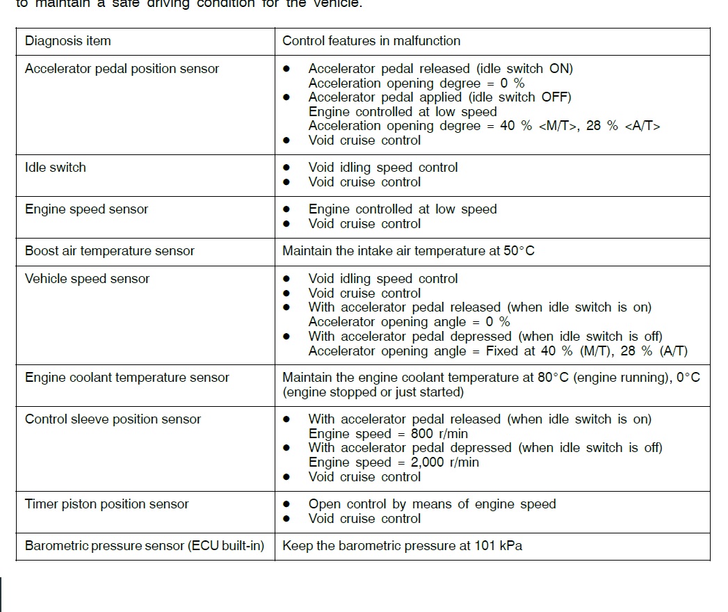

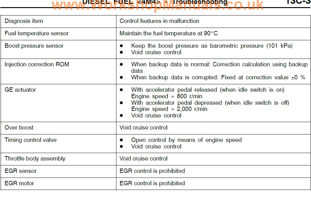

Вот посмотрите при каких неисправностях в моторном отключается круиз.
Проверьте у себя.

SNOOPER писал(а): 11 авг 2019, 19:33 Вот посмотрите при каких неисправностях в моторном отключается круиз.
Проверьте у себя.
понял. Но слава богу что он не отключается.
