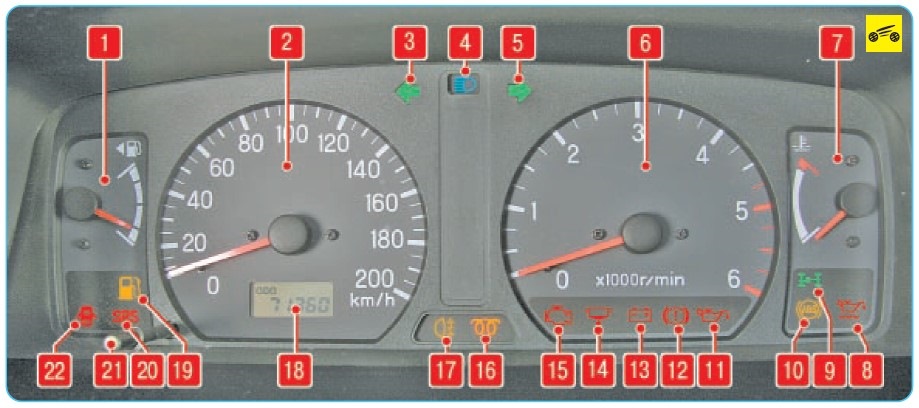

лампы неисправности генератора на твоем дизеле ( если он в максималке, с вольтметром под козырьком ) нету априори. вольтаж смотри на вальтметре. я год 2 назад тож испытывал проблемы с геной. поменял его на китайский ( по щас работает ) а свой рдной весь перебрал запчастями мобилетрон ( это самые качественные комплектующие ). гену ставили, тестили неделю ( на другой авто ) всё работает. если нужно - могу запродать за 6000р (+ пересыль ) ну или помочь выбором комплектующих для ремонта твоего ( пиши в личке )

Лампа есть. На картинке, №13.

Так и лампа давления масла тоже есть.
И у меня работает с доп.датчиком. Т.е. и стрелка и лампа.

ёк макарёк. точно)))
но при перезаряде она все равно не загорается
