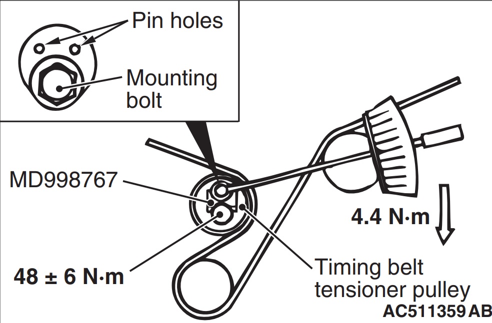

Мотор 2013 года, натяжитель MD 362861, ролик натягивать по часовой???
Везде все по разному пишут.
Сообщения: 57504
Поблагодарили: 4805 раз
Жёсткие масляные отложения в двигателе. Помогите советом
MikhailR7 писал(а): Мотор 2013 года, натяжитель MD 362861, ролик натягивать по часовой???
Натяжитель правильный, ролик по часовой.
MikhailR7
Сообщения: 31
Зарегистрирован: 08 ноя 2020, 11:33
Мой автомобиль(и):: Mitsubishi Pajero 4, 3.0
Сообщение MikhailR7 »
SNOOPER писал(а): Натяжитель правильный, ролик по часовой.
Благодарю!
