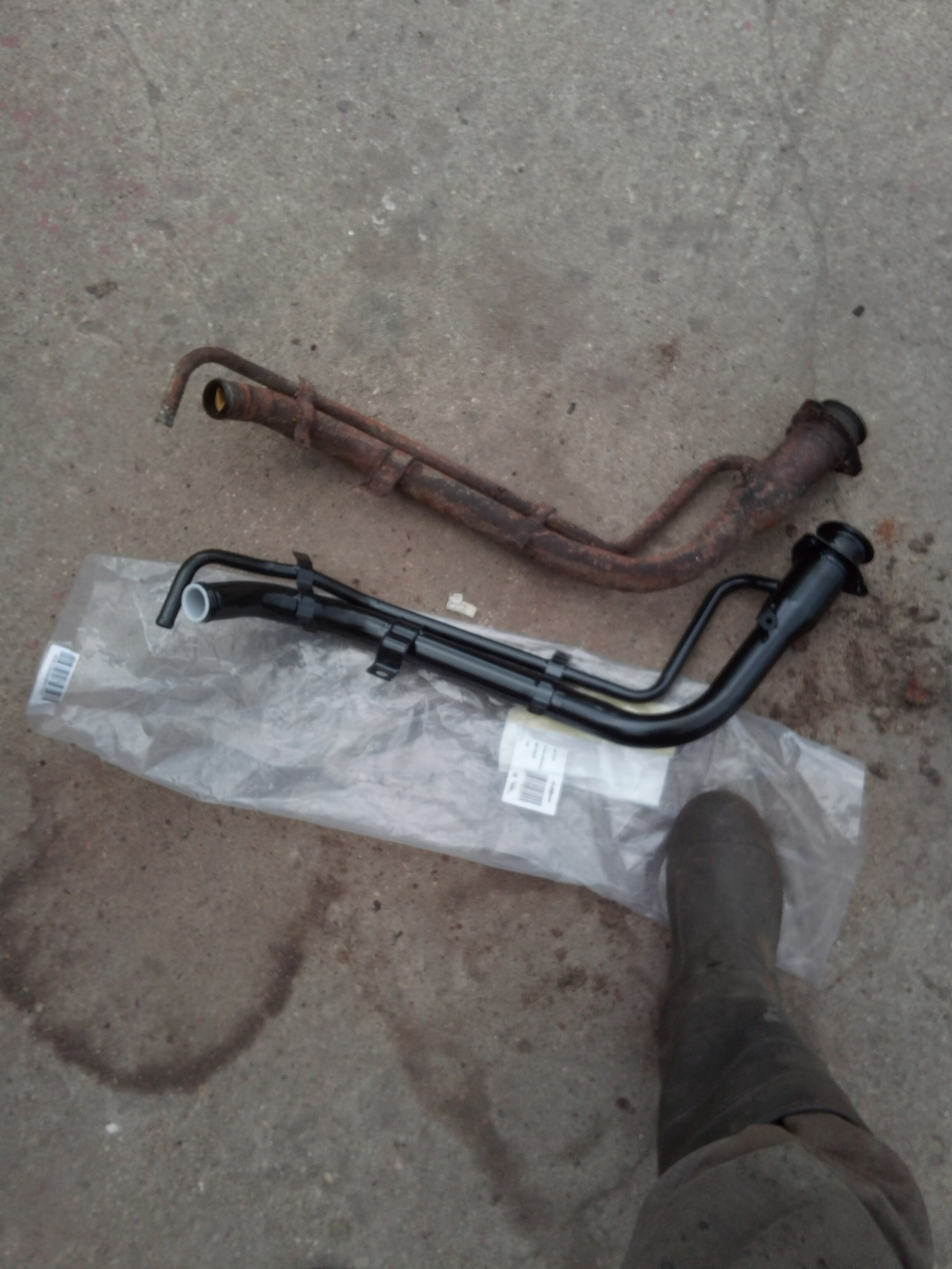

А зачем? Со Стагером, например, не надо играть в угадайку - с ним точно всё будет нормально.
Горловины китай - кто ставил, как подошли?
Погуглил, что это такое... не потяну.
Тайванекитай взял за 16000. По отзывам, кто ставил пару лет назад - пока вроде ок...
Докладываю по китайско-тайваньским бакам:
ГОВ-НО.
Сейчас обслуживаю а/м, в который своими руками ставил эту жестянку. Спустя всего три года снаружи оно всё ржавое, но, справедливости ради, сквозной коррозии пока ещё нет, т.к. в топливном фильтре нет ржавчины, а наружу оно не потеет нигде. Учитывая то, сколько соли у нас вываливают на дороги, думаю, течь и прочие радости не заставят себя долго ждать.
Отсюда мораль: если жизнь заставила купить такой бак, перед установкой его надо покрыть каким-нибудь защитным составом, слоёв эдак в сто. В Минске, например, уже есть услуга покрытия топливных баков пластмассой. А в общем и целом - не советую такое покупать.
ГОВ-НО.

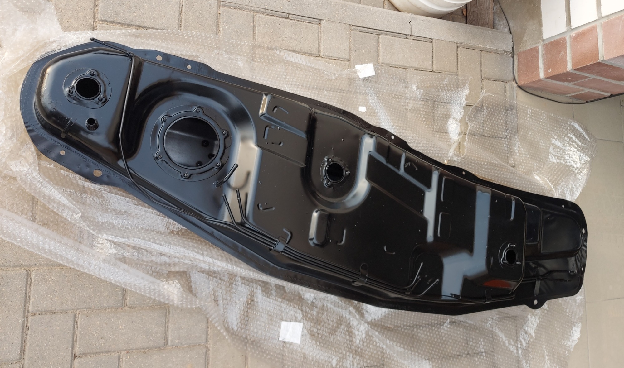

Если интересно кому, SAT ST-MBY7-401-0 выглядит нынче так:

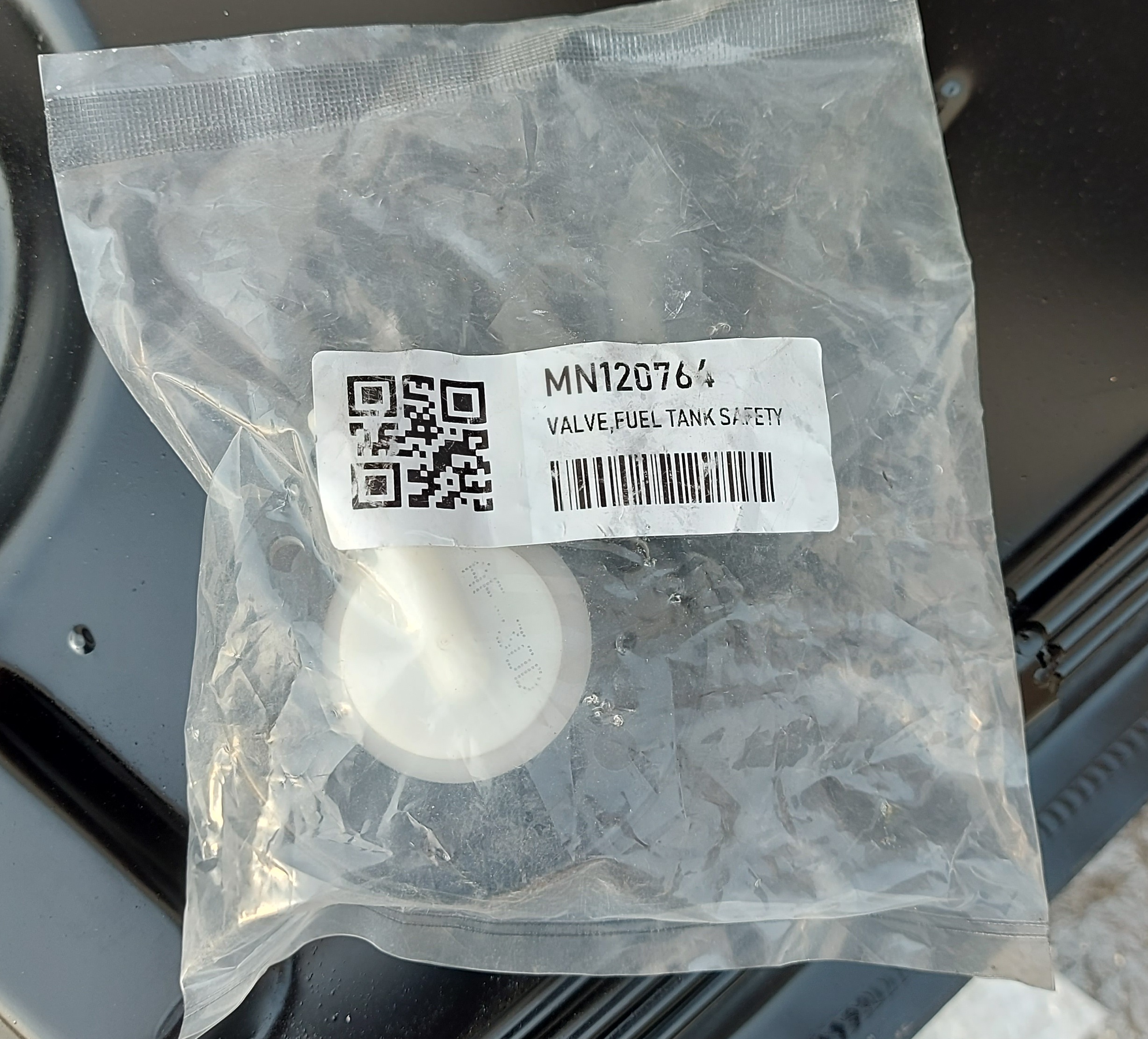

Еще мне запродали такой клапан предохранительный, услышав что мне надо на Montero. Сказали, монтеровский клапан больше по диаметру (видимо тот, который сзади бака стоит). А т.к. бак универсальный под все Pajero-Montero, то отверстия под все девайсы тут одинаковые (это и видно на фото выше).
Менять когда буду - не знаю... Пока купил впрок. Родной бак потел снизу в холода, в месте где крепежная лента его "трёт". Щас как-то отпустило...
Да и пора бы ему... 22 года уже.
Думал сам сделать, но не знаю, справлюсь ли без ямы, если просто заехать на высокие доски
Ему это а) не поможет б) по цене будет то же самое, что сразу купить нормальный бак.
Слушай, ну тут имеют место и более прагматичные рассуждения.
- Проживет этот бак 5 лет или 10 - никто не знает. А если реально заантикорить? Качество их тоже слегка подтянулось за последние 2-3 года. И они хотя бы в изобилии присутствуют на рынке. Если раньше, когда у народа баки начали массово протекать - их было ВООБЩЕ не найти, и их паяли в гаражах из алюминиевых листочков, то теперь их везде попой жуй, и плохих и хороших, и алюминиевых, и жестяных, и пластиковых...
- Вкладывать в машину 22-летнего возраста, которая сама на рынке стоит от силы 700 (по крайней мере в моем состоянии) огромную сумму я не вижу... Т.к. там потихоньку ломается все подряд и приходится вкладываться по кругу в другие мелочи. Сказать, чтобы мне больше некуда было истратить эти деньги я тоже не могу. У меня свое хозяйство, и машина это грузовик и помощник. Её прямая функция - ездить. Если совсем развалится - я уж лучше впрягусь и куплю себе (ну, к примеру) Паджеру-4 посвежее, и забуду о "баках" и подвесках опять надолго. А до тех пор, у меня просто есть другие дела, чем единственное в жизни занятие у многих мужиков - по выходным ходить в гараж и "надраивать" там свою мафынку.
- Поменять бак в конце-концов - это не мотор или коробку перебрать. И неприятность более-менее предсказуемая. Собрался - закупил, собрался - поменял.
