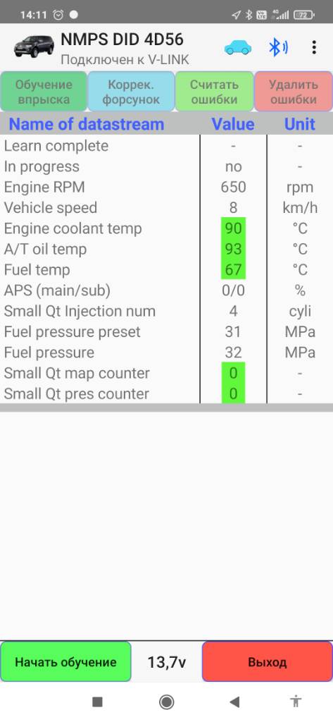

Картина следующая. При старте минут через несколько (5-7) температура поднимается до +-96 (напрягает) потом сброс (видимо термостат ещё дышит) до 90-91 и в этом режиме держит. При ускорении около 120-130 темп соответственно поднимается где-то до 94-95. Думаю может термостат попробовать поменять (подскажите на какой).
Ещё один нюанс заметил что темп коробки стала выше и равной двигателю. (Когда поставил доп радиатор темп была ниже)
P. S. Предстоит дальняя поездка на Кубань. Не хотелось бы куковать на обочине.

Вот ещё

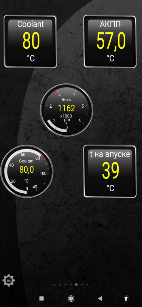

Вчера поставил термостат от таëты 9091603089 на 76 град. При движении в пробке темп. держится на 80 при ускорении до 88-89 (это нормально? То что при небольшом ускорении темп. тут же поднимается) в любом случае это не 98....
Ещё пару вопросов:
1. Как правильно называется не знаю, назовем шкив на котором висит вискомуфта с вентилятором от муфты отсоединяется? Или это единая конструкция?
2. Звук "самолёта" (вентилятора) почти постоянно это нормально? Раньше такого не было.
Отправлено с моего Redmi Note 8 Pro через Tapatalk
