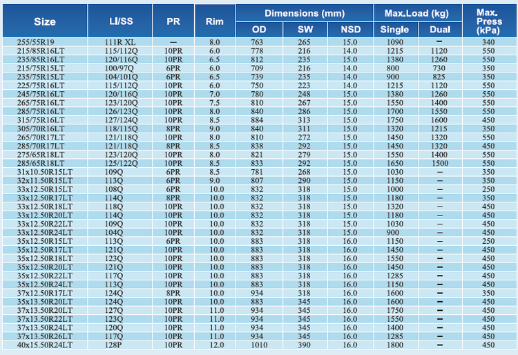

Aleksej2000 писал(а): У кого данная резина в размерности 285/75 R16, просьба измерить фактический наружный диаметр.
Отвечу сам на свой вопрос:я взял ,305/70 Р16, пустой балон 840 мм, надутый 2 АТМ 835 мм.
Нашел таблицу, где указаны все ее размеры и наружный диаметр. Реальность совпала с таб нилицей.

Таблица резины нашел, может кому инетерсно будет.
