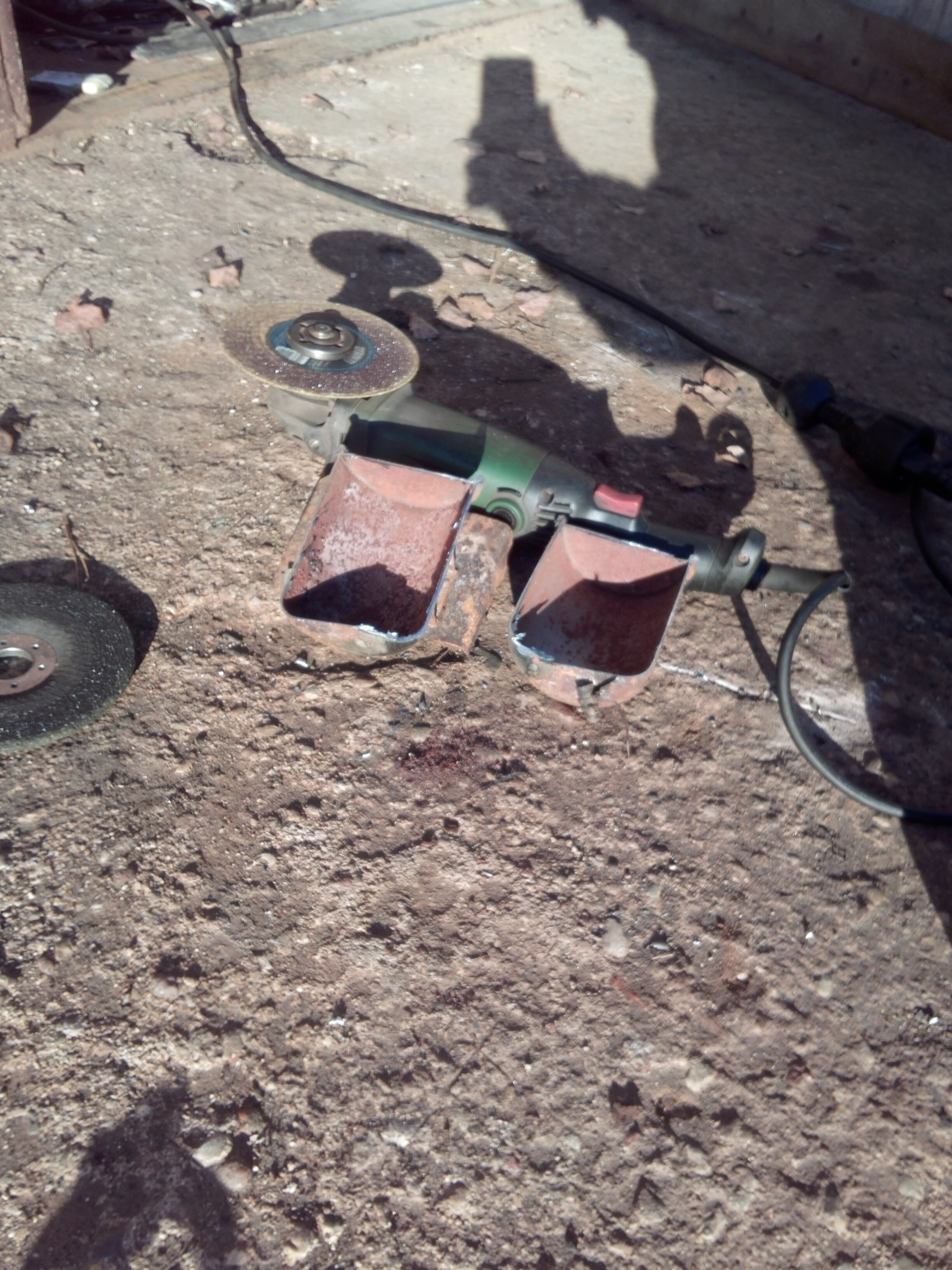

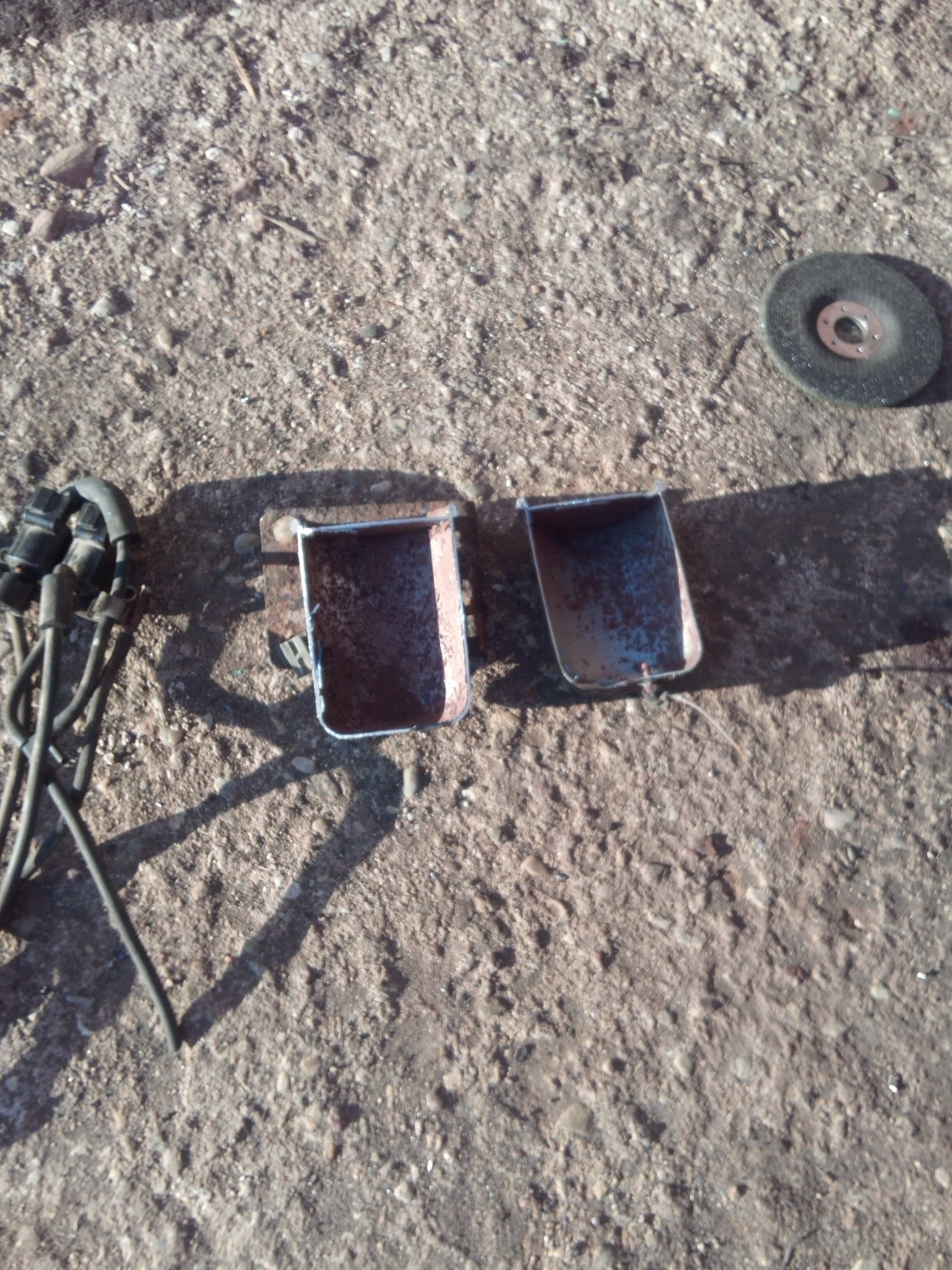

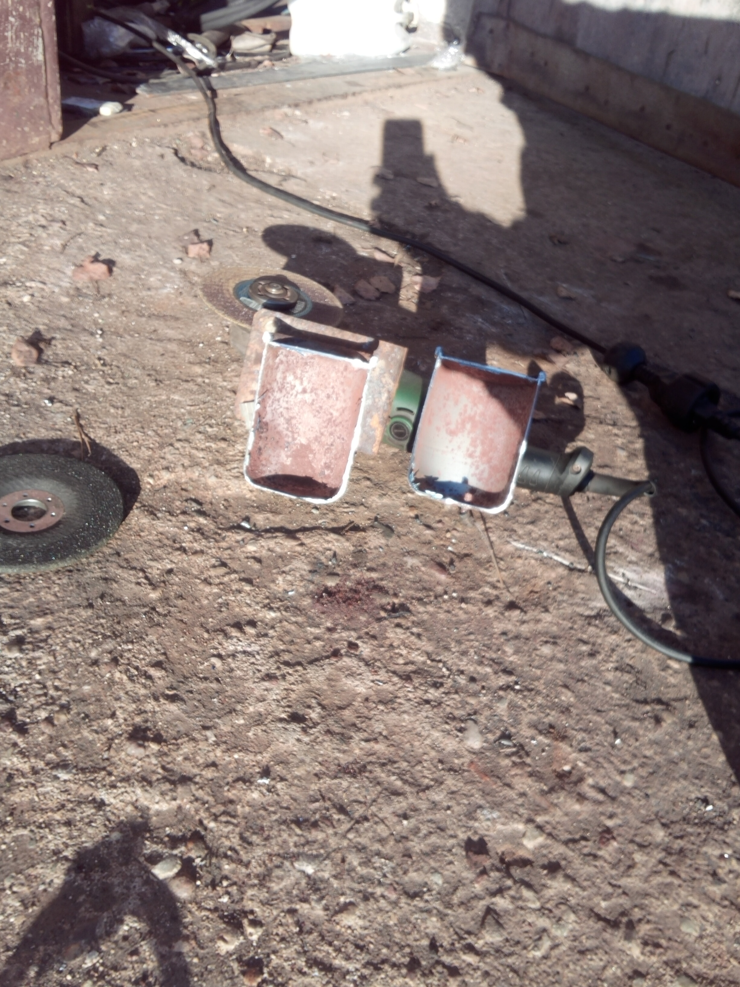

Aleksej2000 писал(а): ↑28 фев 2024, 15:17 Вакуумный бачок, он просто бачок с мунштуком или там внутри что то хитрое?
Просто из рублики " без слов".
Хитрое там только японожулье и иже с ними продаваны.
У нас за ЭТО цену выставили 180 евро. Заказ до двух недель. Для понимания- генератор с вакуумником 150-190 евро.
Кто не понял- на фото разрезанный пополам вакуумный бачок , за который попросили 180 евро.
