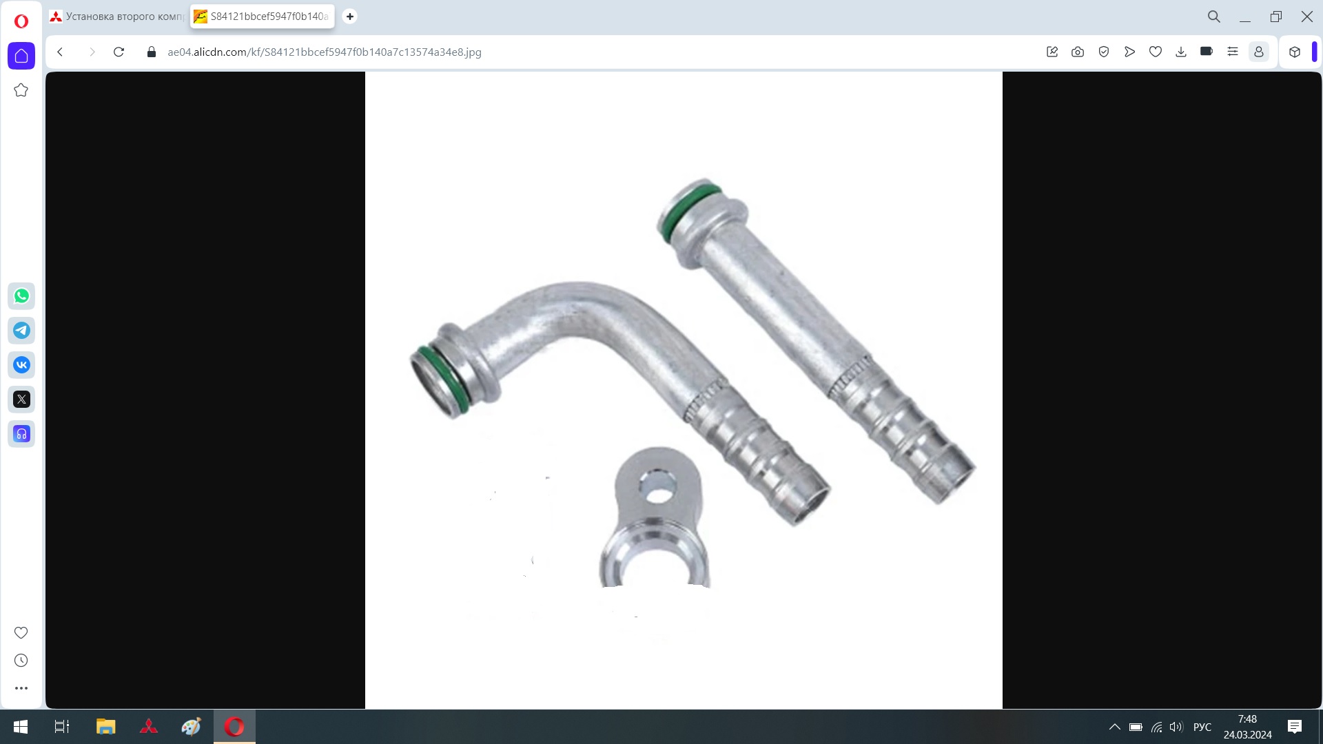

В общем, свозил я компрессор к токарю. Но пока точили проставку, что подумал: нарежу я резьбу в компрессоре. Компрессор умрет- опять резать. Штатное не поставить. Не стал нарезать, решил заказать родные трубки, и на них шланги.
Я посмотрел на эти ёлочки в Гугле . Эту ёлочку загоняют в трубку алюминиевую компрессорную типа с молотка, и потом на нее шланг?
алексей - Маленький Мук писал(а): 13 мар 2024, 08:41 В природе существуют "накатки" ими кондейщики пользуются

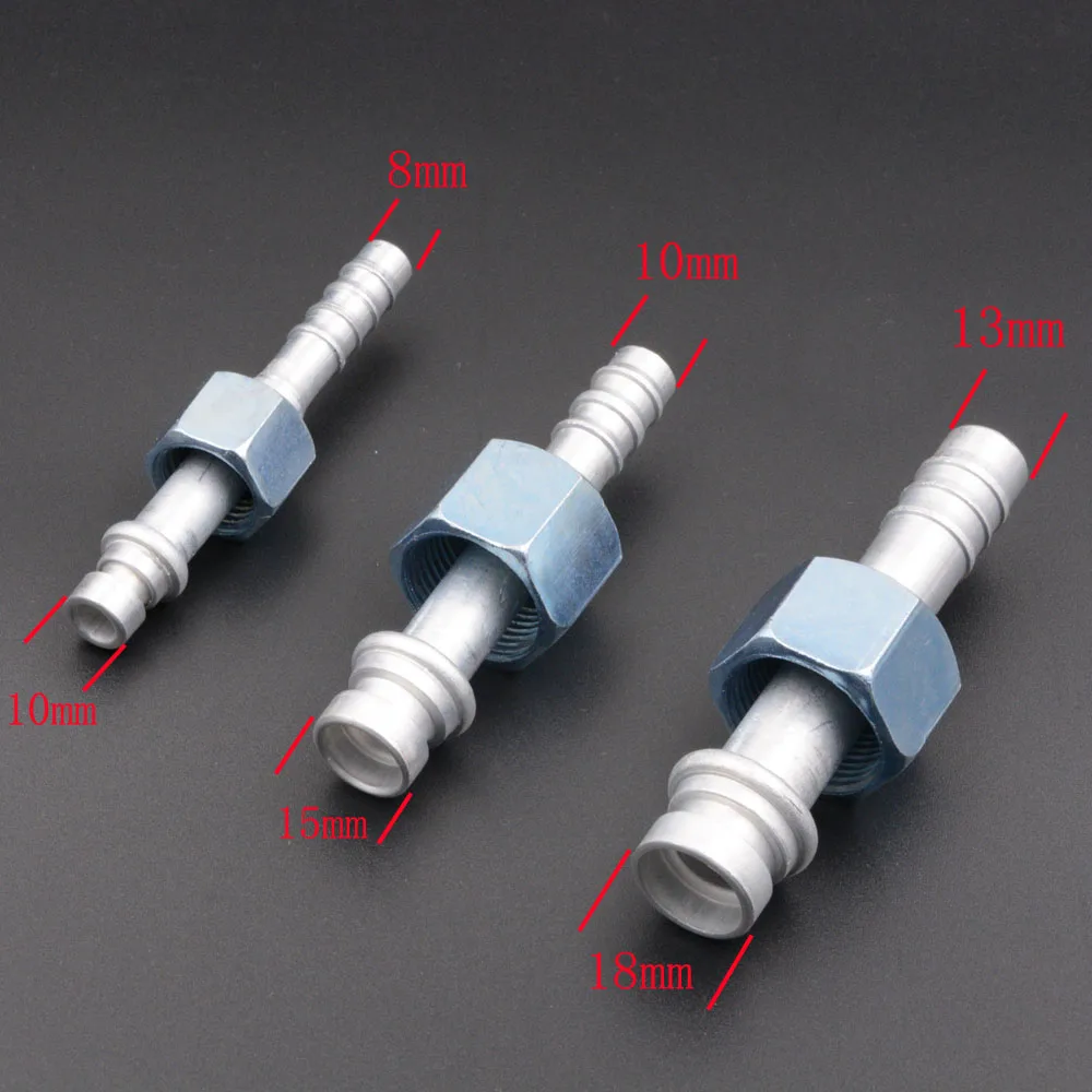

Aleksej2000 писал(а): 23 мар 2024, 23:57 Объем работ по повторению в железе будет значительно дороже , чем взять родное в алюминии.
Что там блин дороже?!!!!
Точишь вот такого плана.
Вместо гаек прижимаешь скобой.
Что блин сложного?

Озвучивал. Но ты не ответил все равно на вопрос, как организован сам вход в компрессор. Название системы не означает, каким подсоединением эта система соединена с компрессором.
SNOOPER писал(а): 24 мар 2024, 01:11Вот так
Я посмотрел на разборе на подсоединения трубок , но не мицу, и решил, что будет сложно. Тут твое решение, конечно, на порядок проще. Но я не сообразил так.
Я уже заказал трубки с разбора, да и к токарю ехать надо машину прокатную брать, в общем, уже как есть. Сейчас нужно решить, как дальше вести магистраль.
