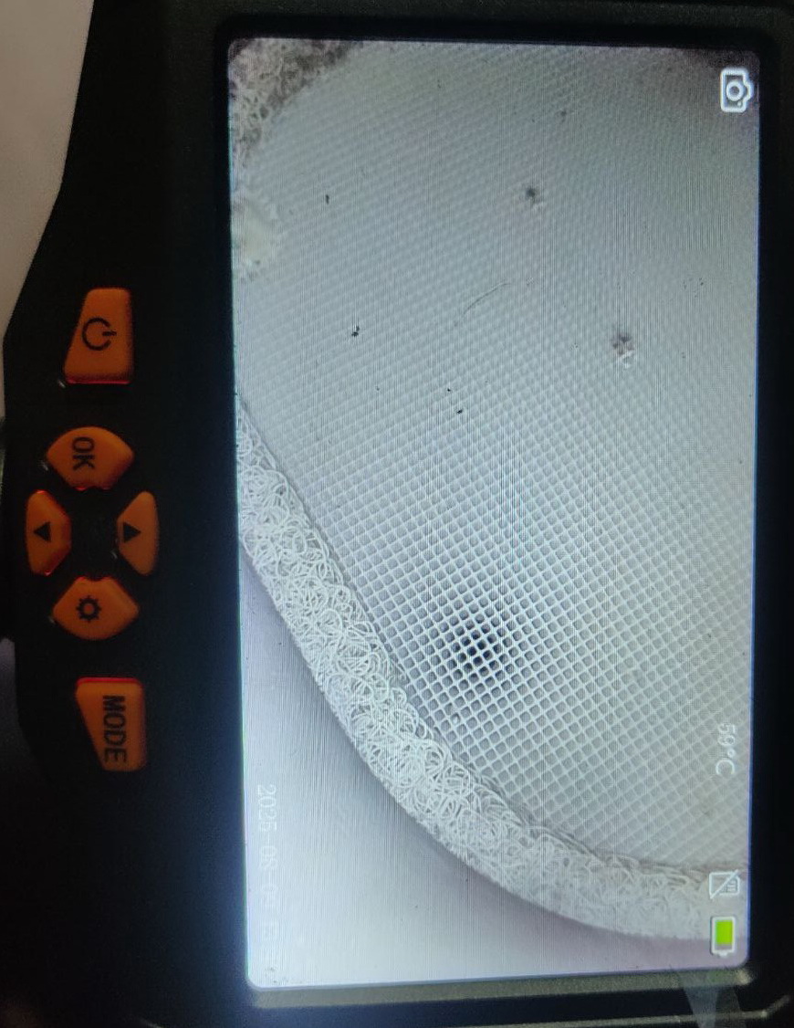

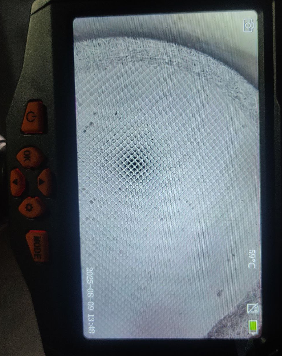

Добрый день! Разрешите сюда выложить, так как свежих тем не нашёл.
Фото левого и правого катализаторов.
Нормальное состояние?
На каждом по одному тёмному пятну, что это?

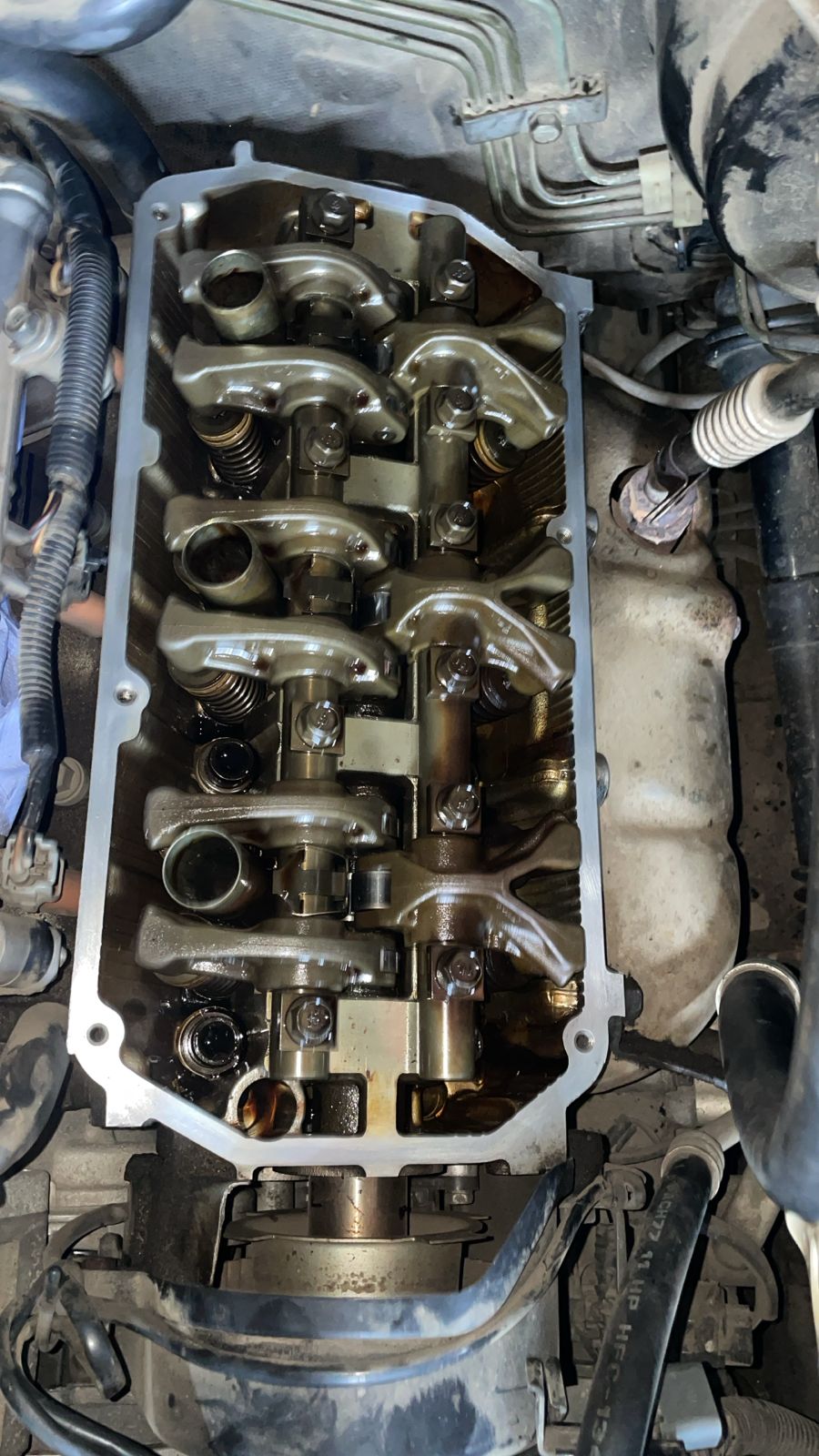

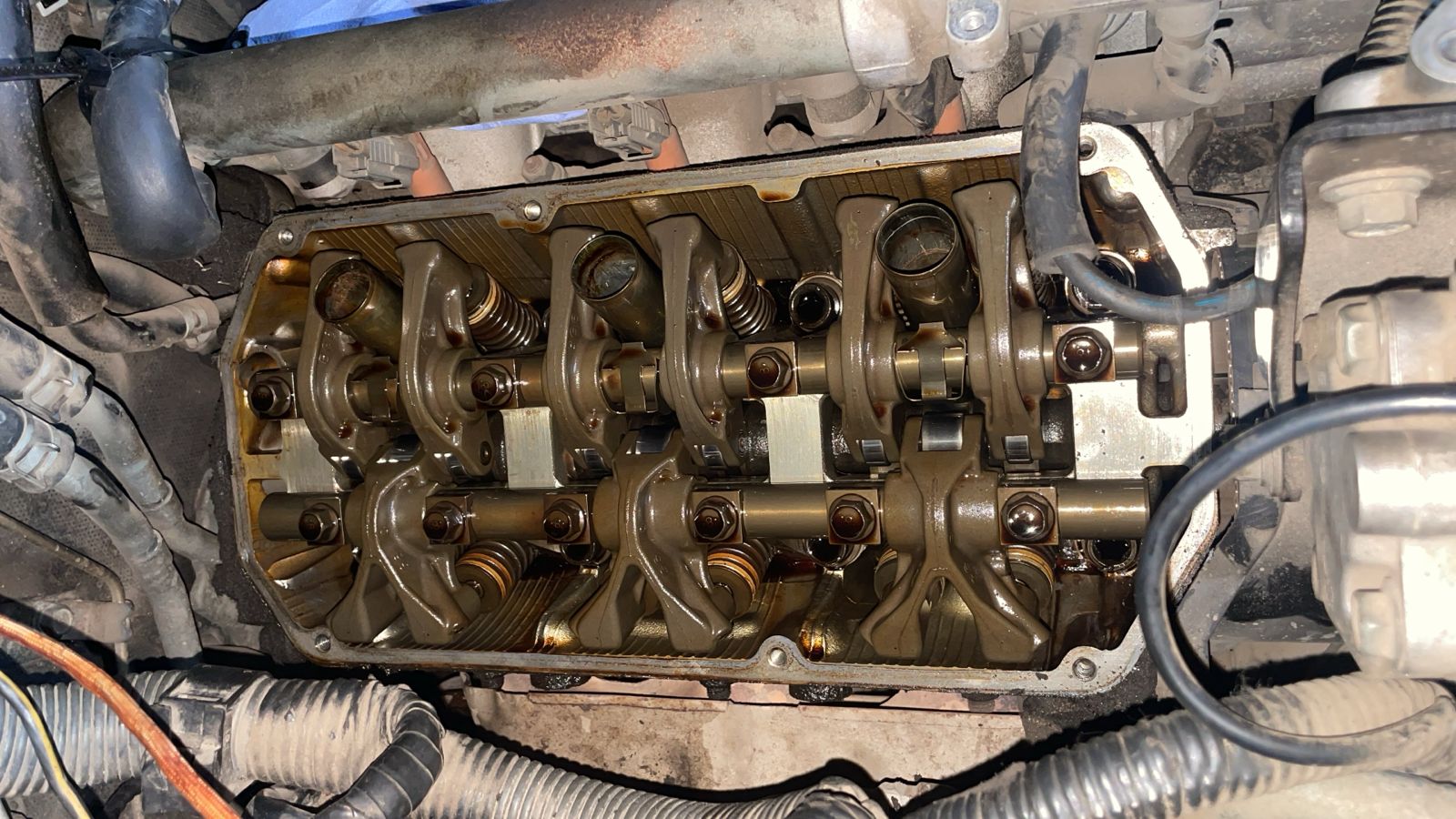

Tranzit писал(а): 14 дек 2024, 22:01И
Tranzit писал(а): 14 дек 2024, 22:01 И ещё вопрос, вот это сильно закаканый мотор, на ваш взгляд?
у меня чуть чище, был мобил, потом Лукойл, потом с оил пробег 200к, без промывок и это если до меня не скручивали

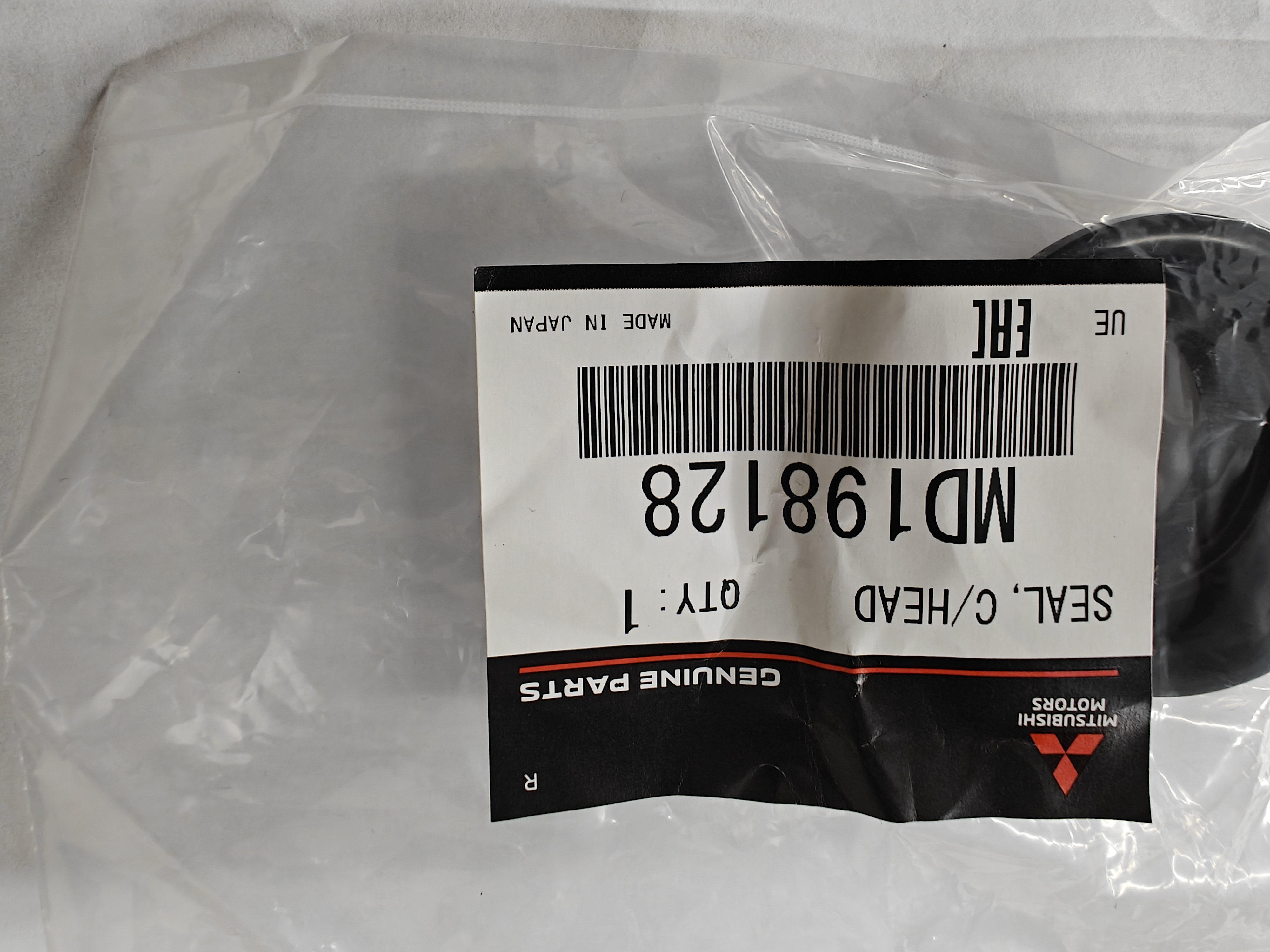

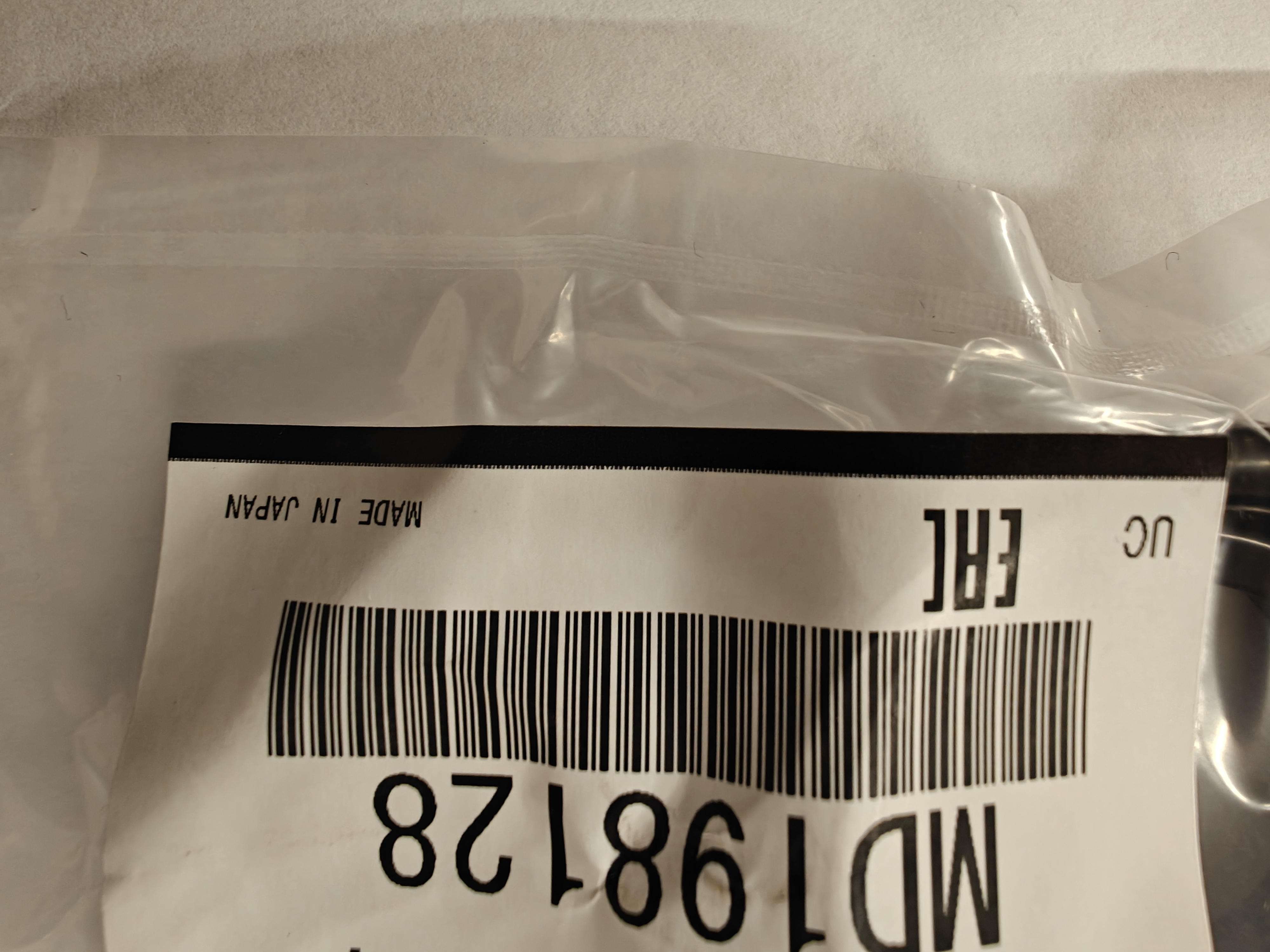

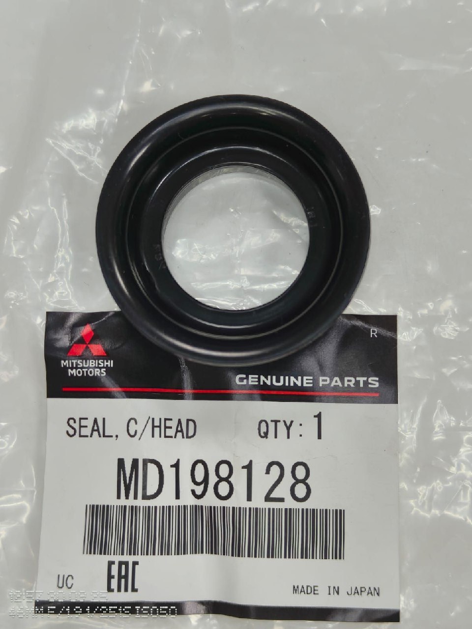

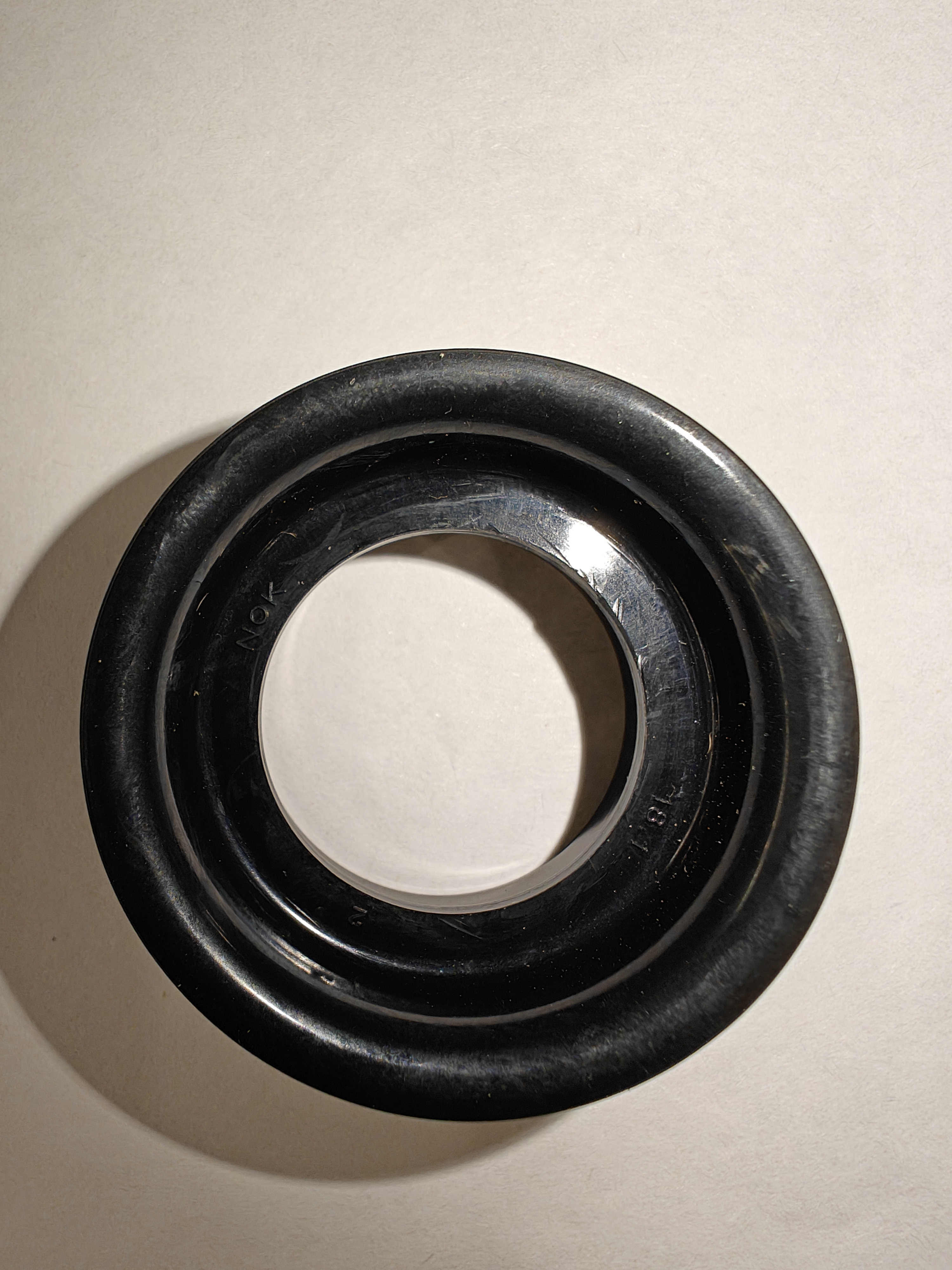

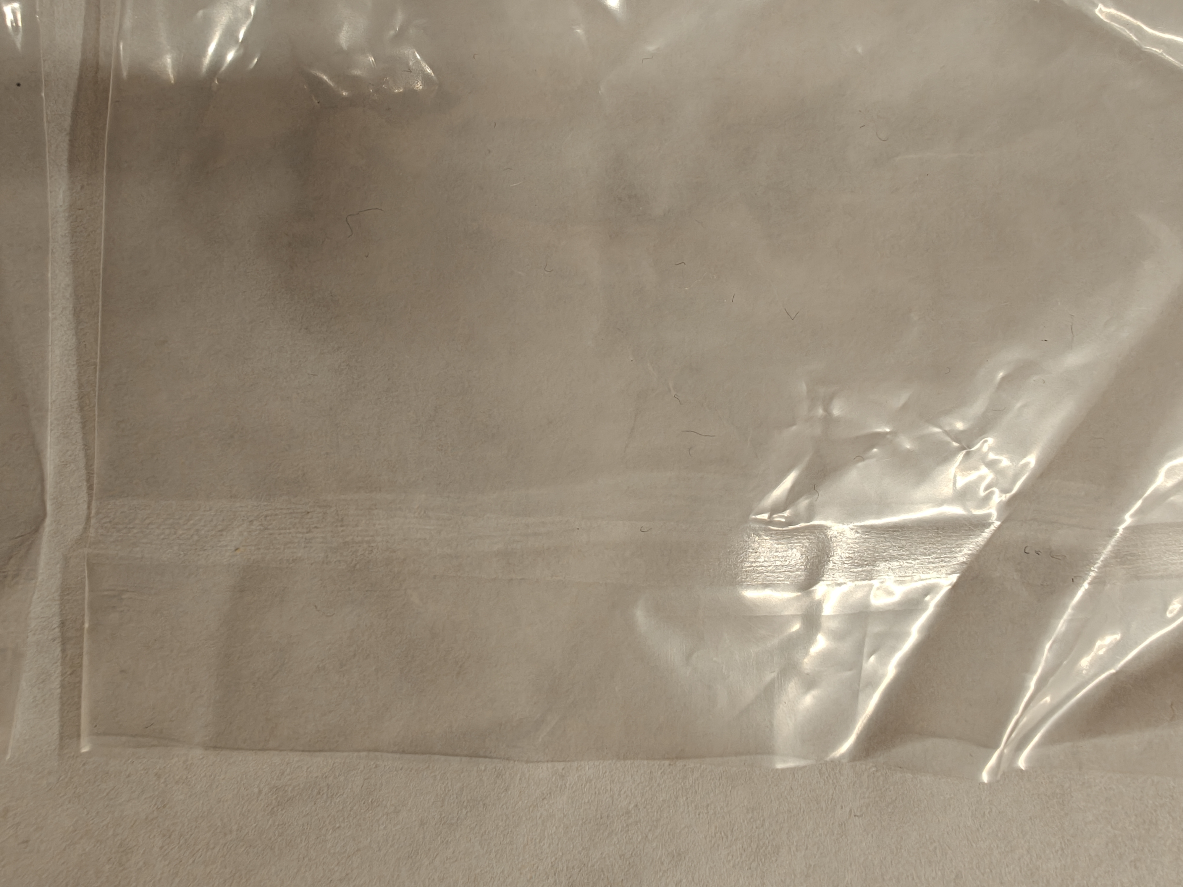

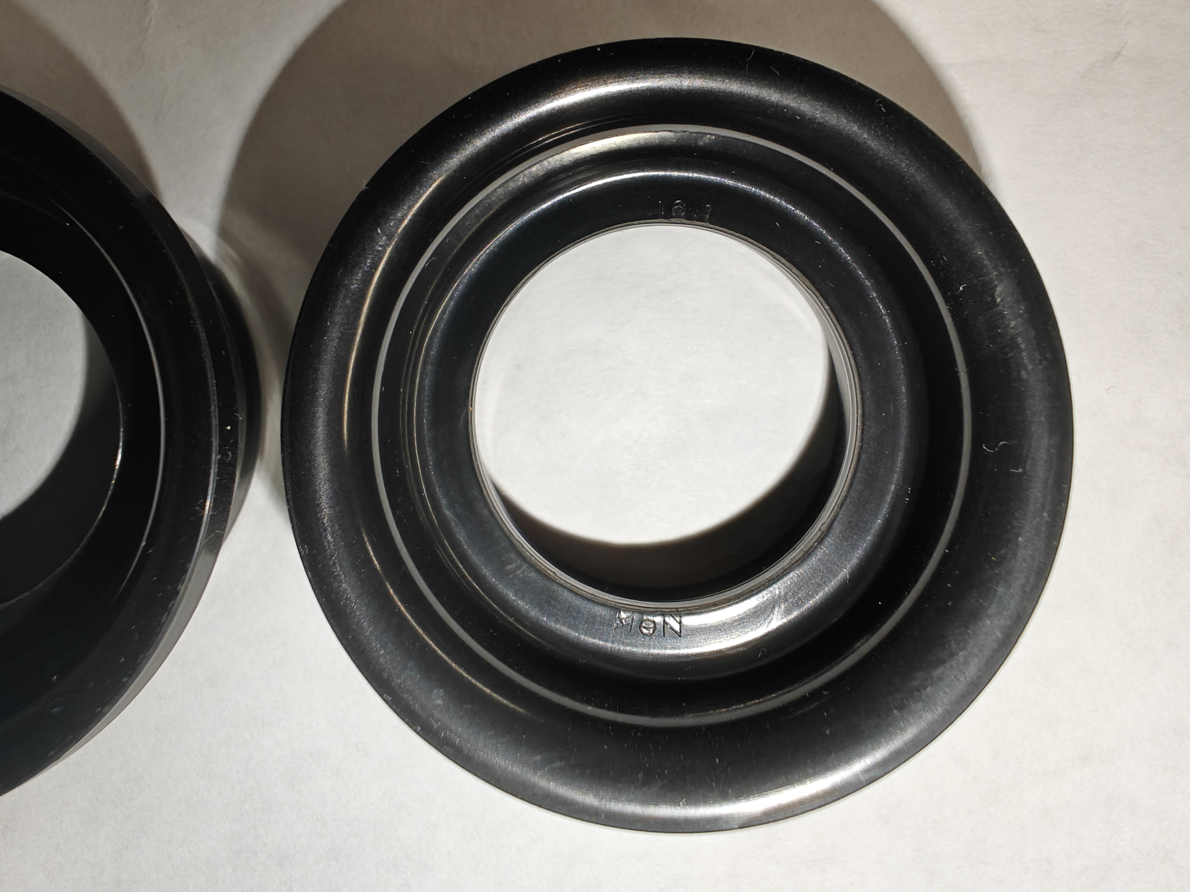

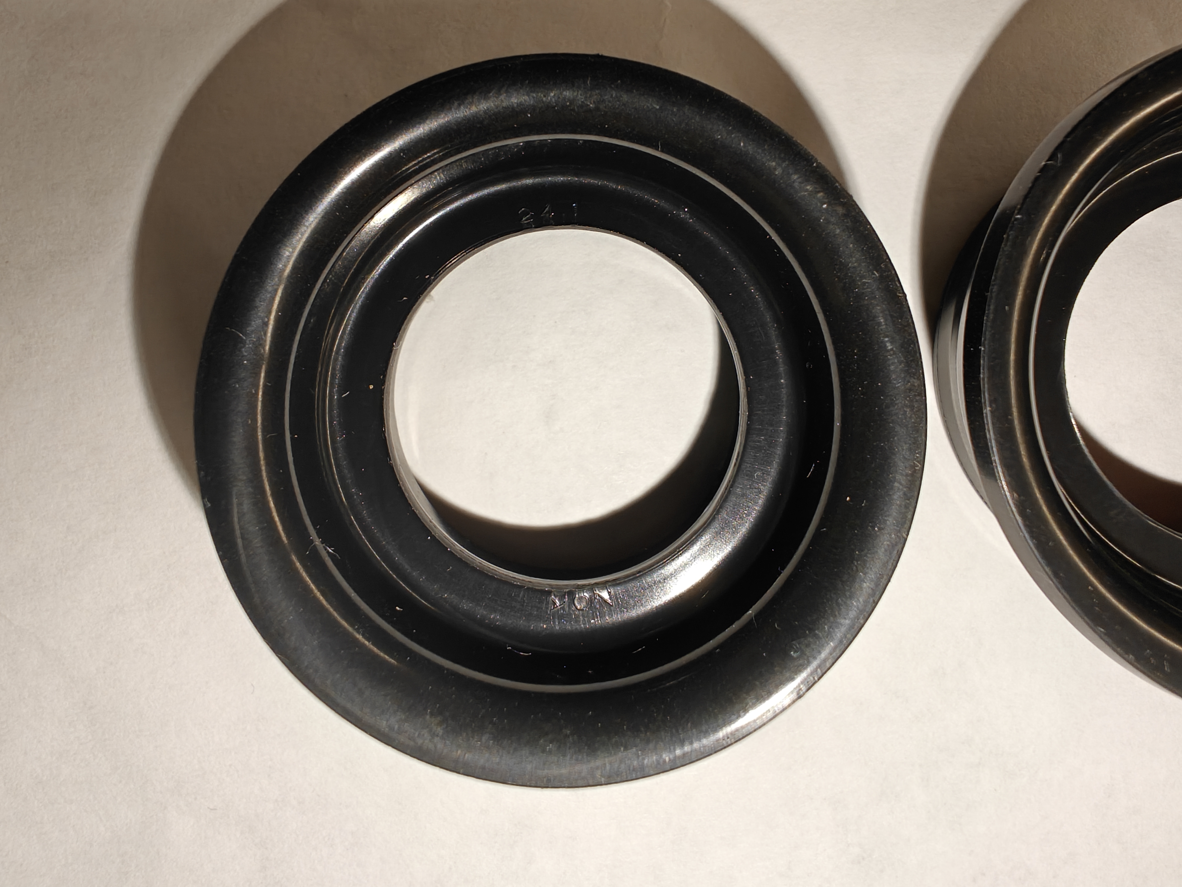

Добрый день! Снова вопрос по сальникам. Сомнения возникли, магазин упирается.
Можете сказать? Надписей никаких нет, только надпись NOK у самого края. Нет цифр, ничего.
Пакеты запаяны по-разному. Где-то шире полоса, где-то уже.
Не знаю, как магазину доказать. Показывал фото пакетов, которое здесь выкладывали. Говорят, это старые, теперь по-другому запаивают.

Номеров вроде ни каких не должно быть только на против надписи nok 2 или 3 цифры, резина не должна быть матовой, я себе поставил от Subaru, по виду вроде как похоже на оригинал но 100% не знаю, может кто ещё подскажет

Tranzit писал(а): 30 сен 2025, 13:15 Добрый день! Снова вопрос по сальникам. Сомнения возникли, магазин упирается.
К наклейке претензий нет - оригинал. Остальное нихера не видать, качество фото низкое

Тоже два года назад ставил от subaru, всё хорошо.

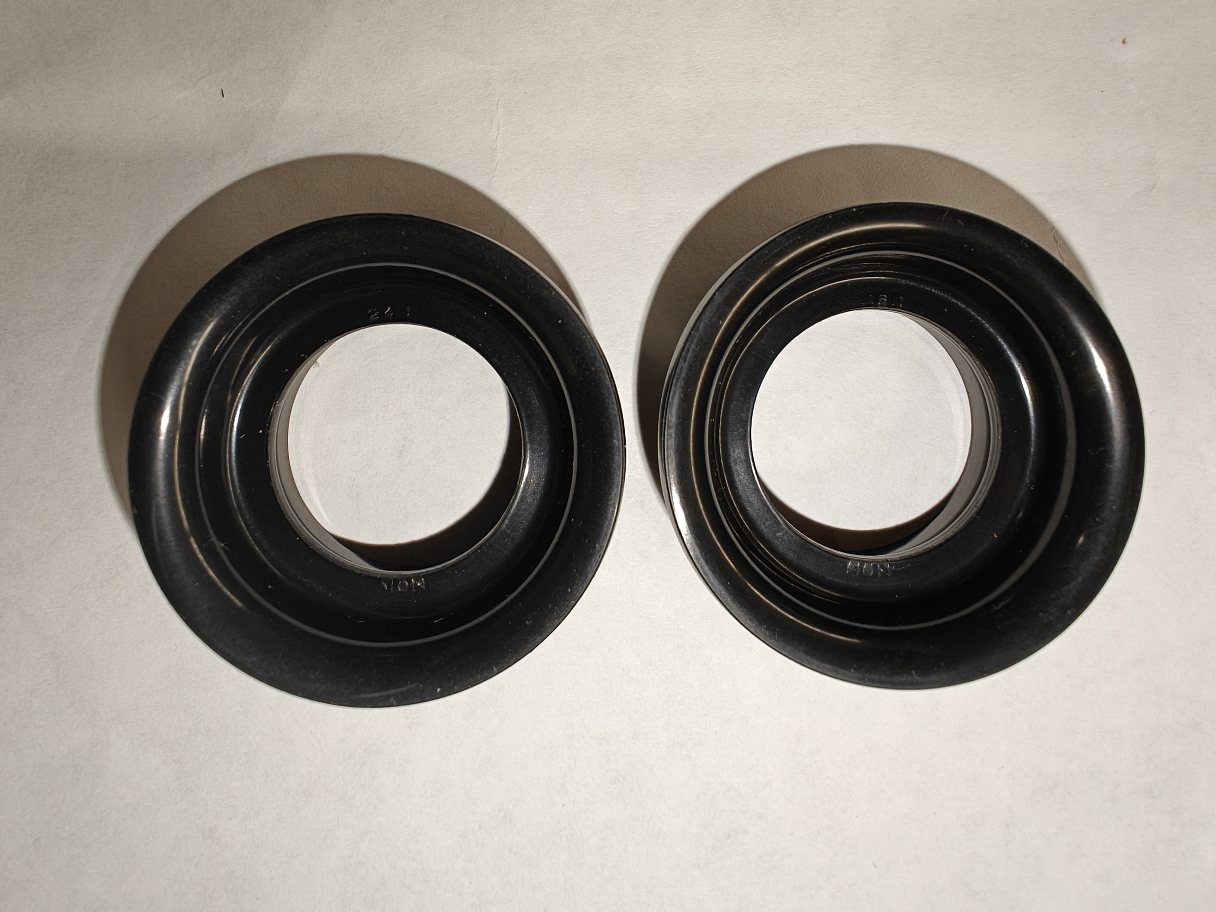

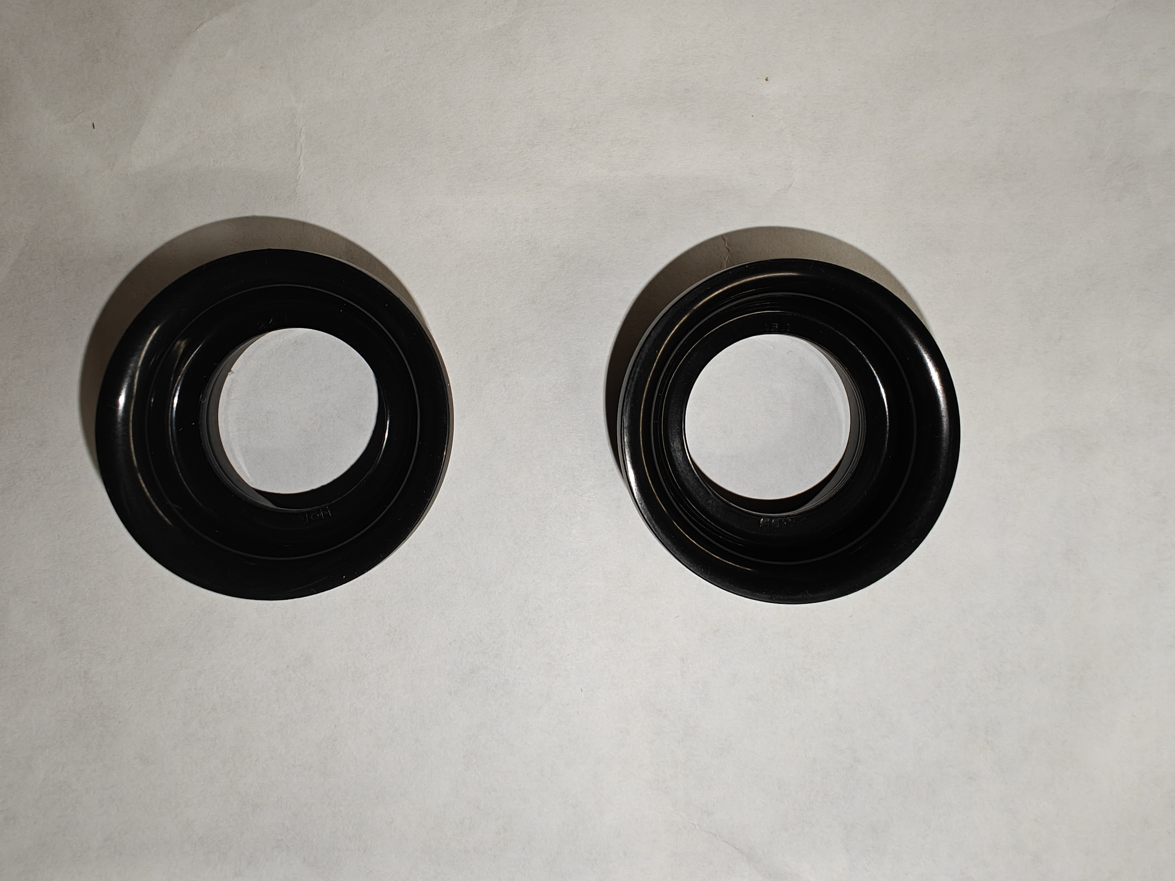

Свежие фото.

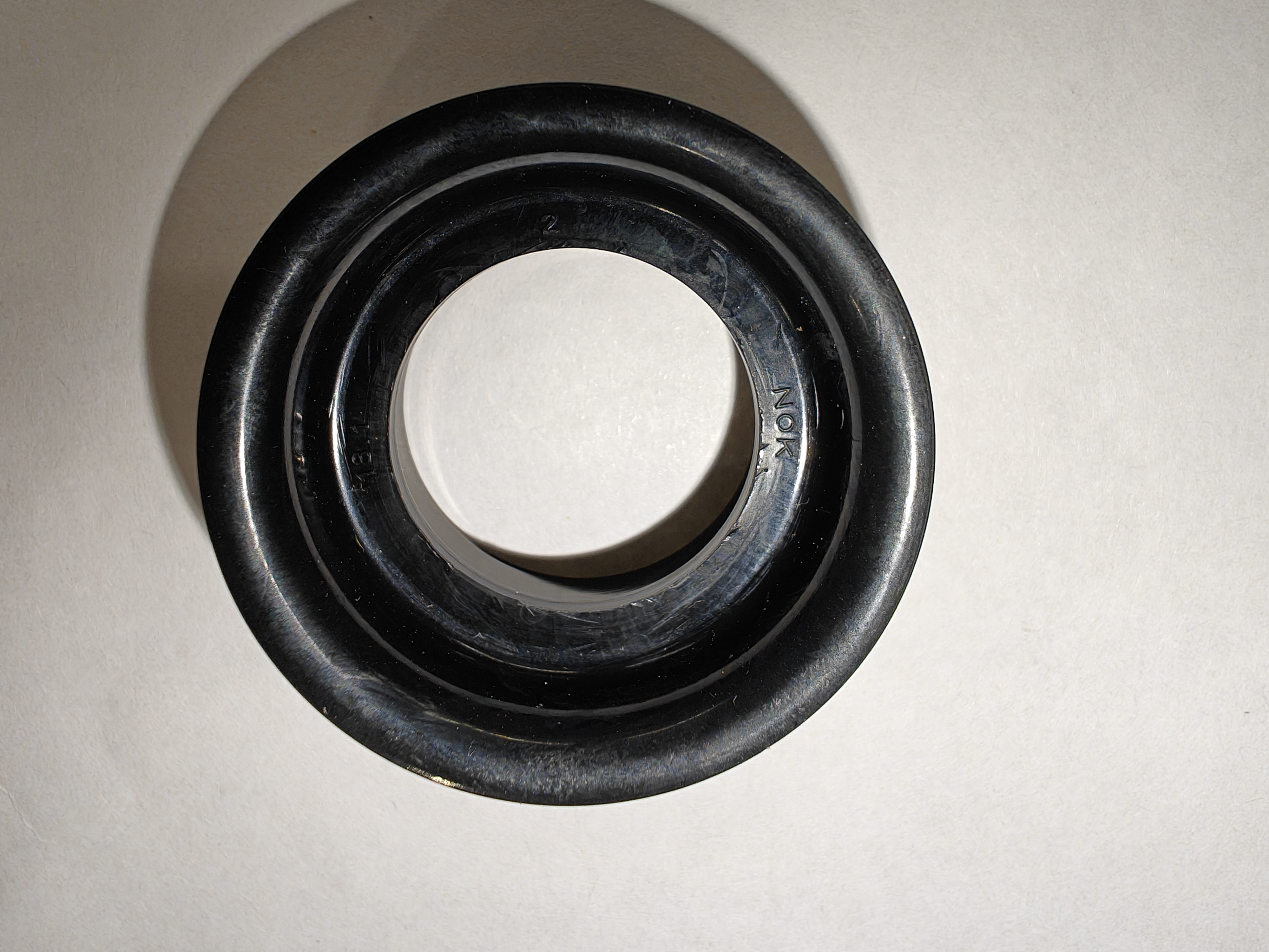

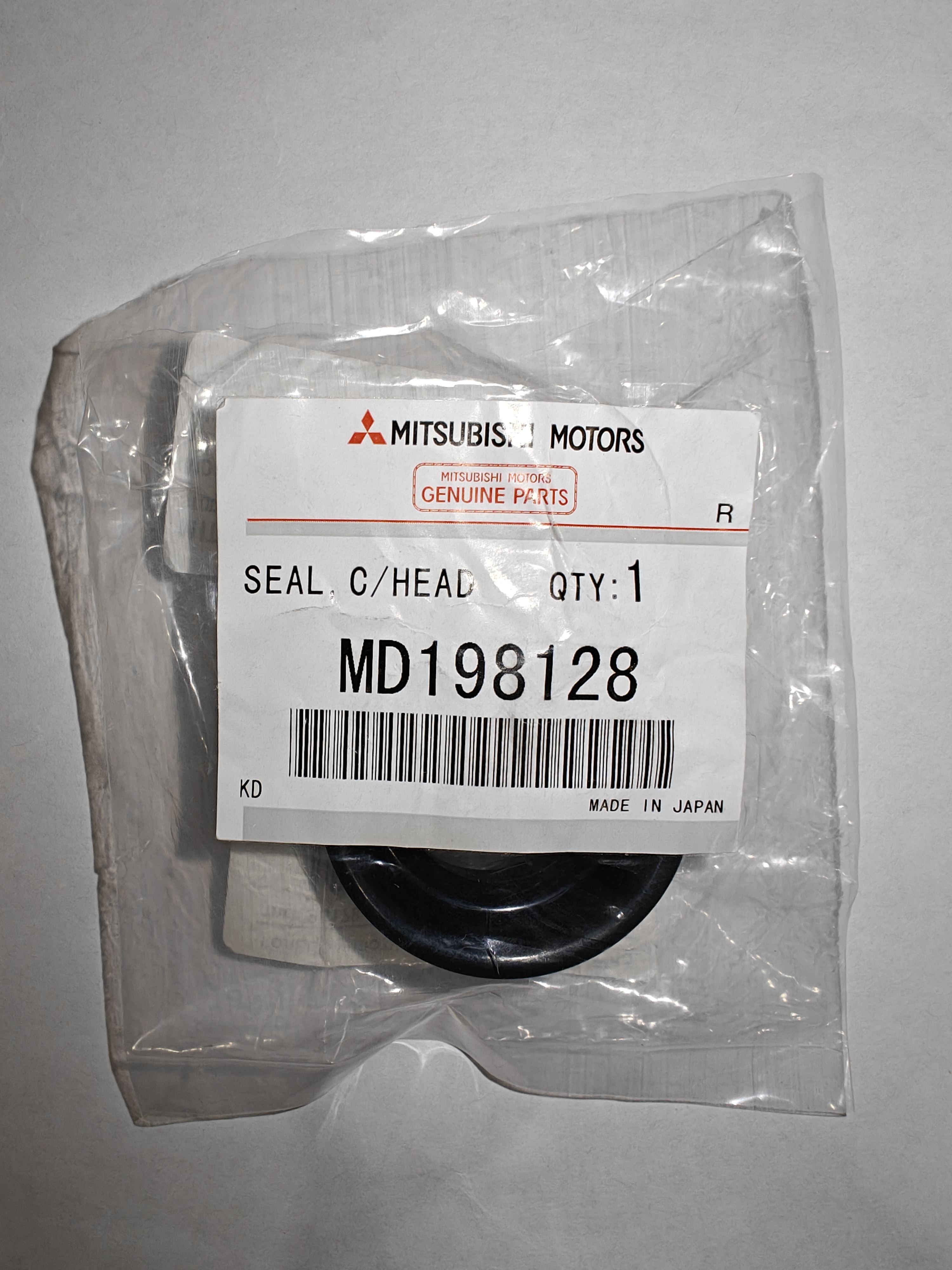

Сообщение Tranzit »

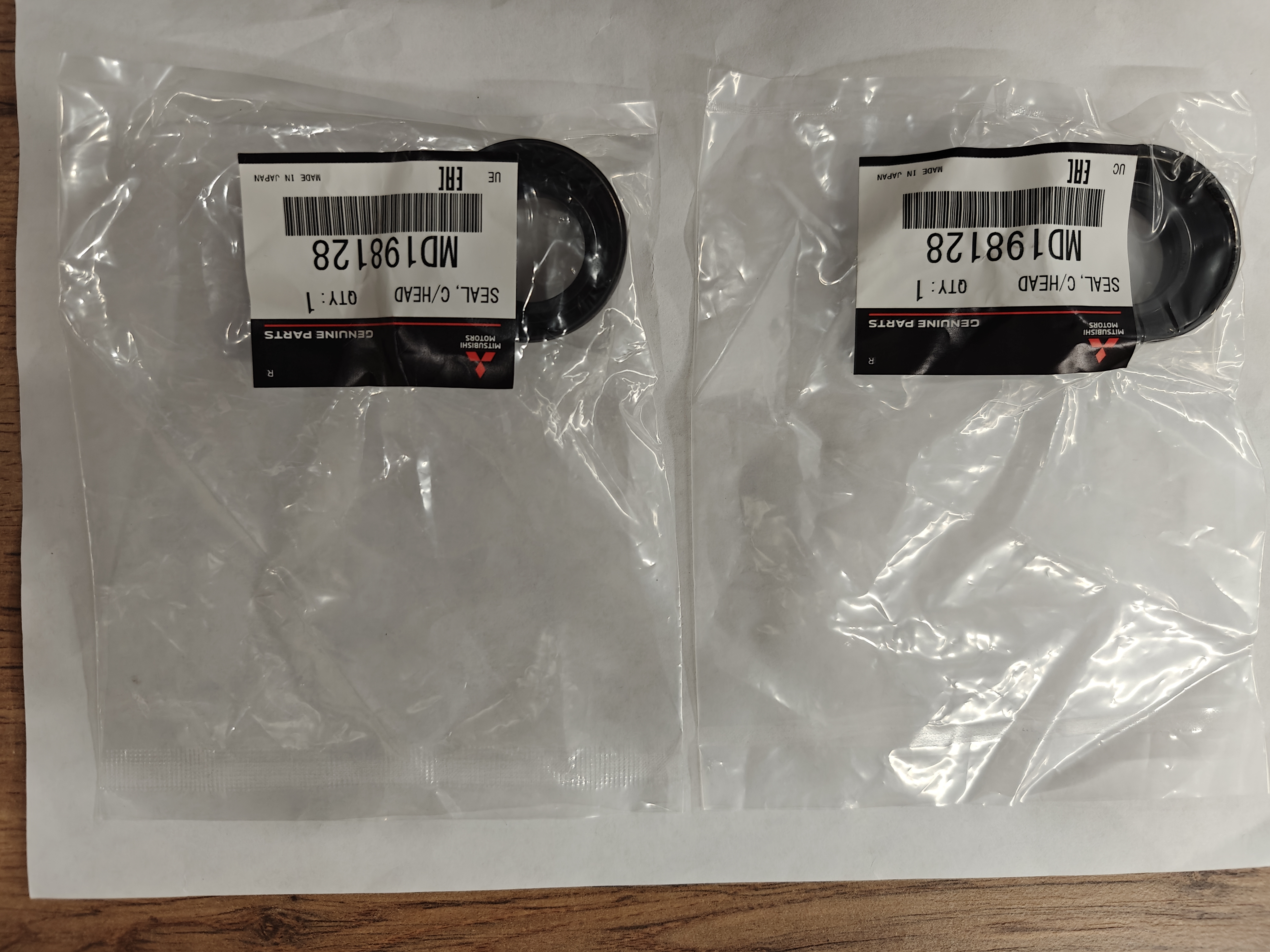

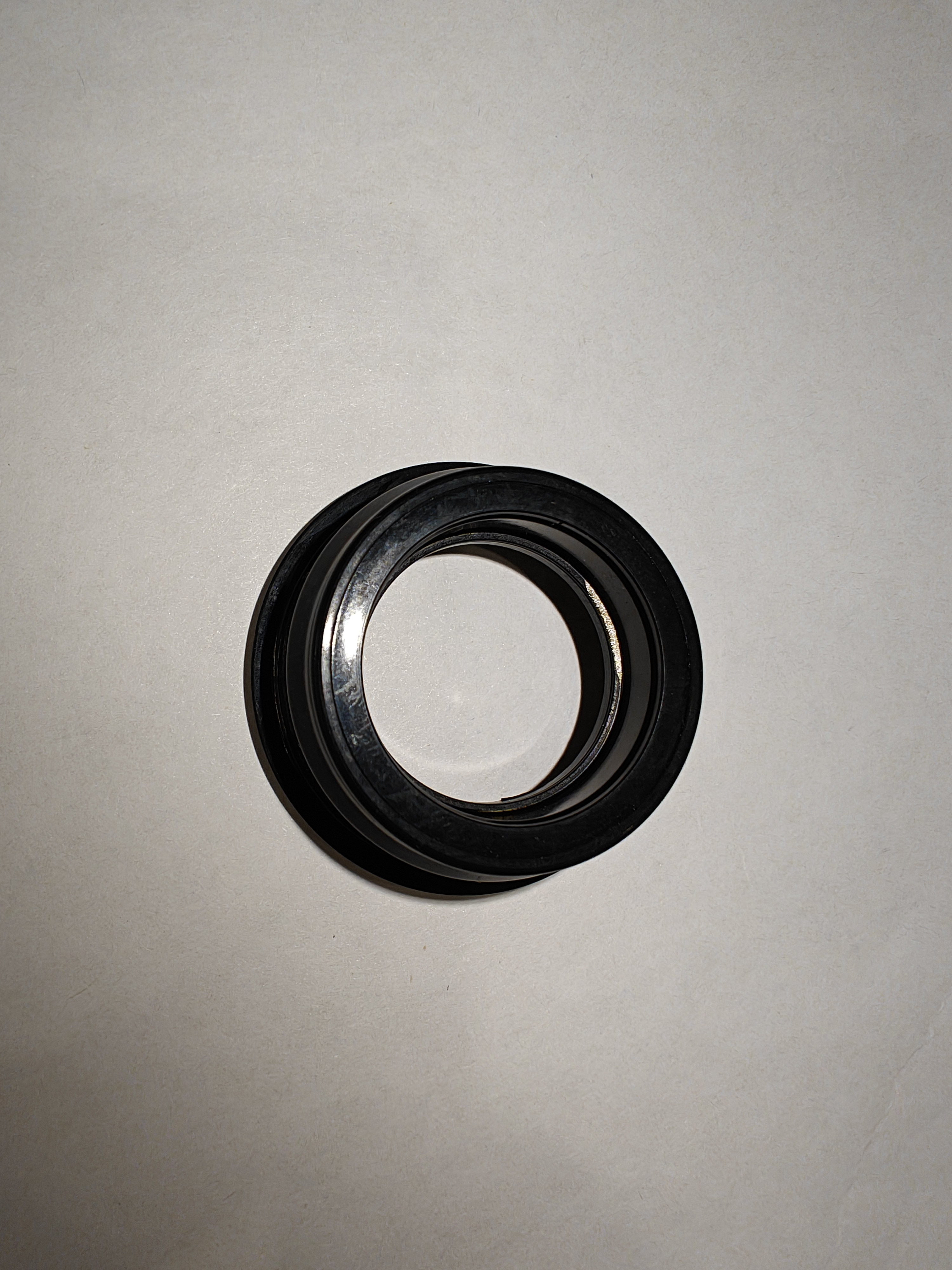

На первом фото - полоски запайки разные на пакетах. От разных поставщиков. Сфотаны два сальника рядом. Один оригинальный номер MD198128, второй был заказан как NOK (для сравнения). По факту оба один в один. И надписи одинаковые на них. Резина глянцевая.
Прим. Фото пакетов с оригинальными сальниками.

Сообщение Tranzit »

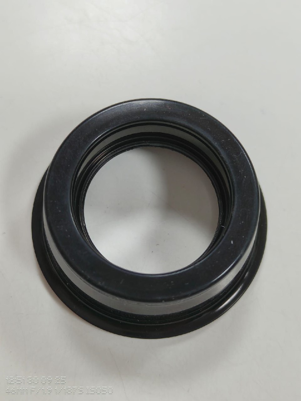

Сальник, заказанный у левого поставщика (цена 100 руб). Для сравнения.
