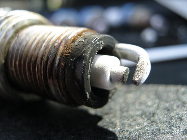

Ну нет и намека на коричневый. Оч светло серый. Может конечно я перестраховываюсь))

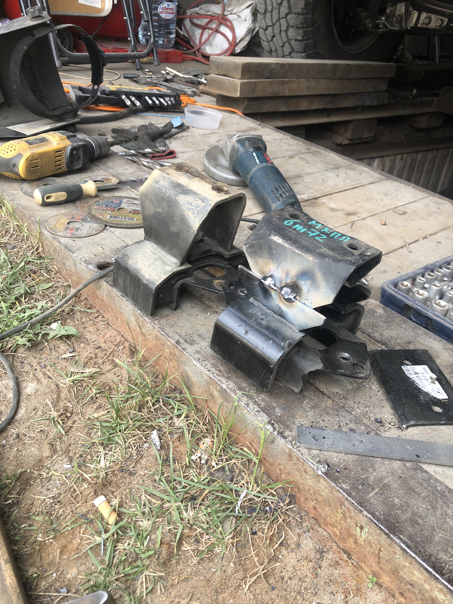

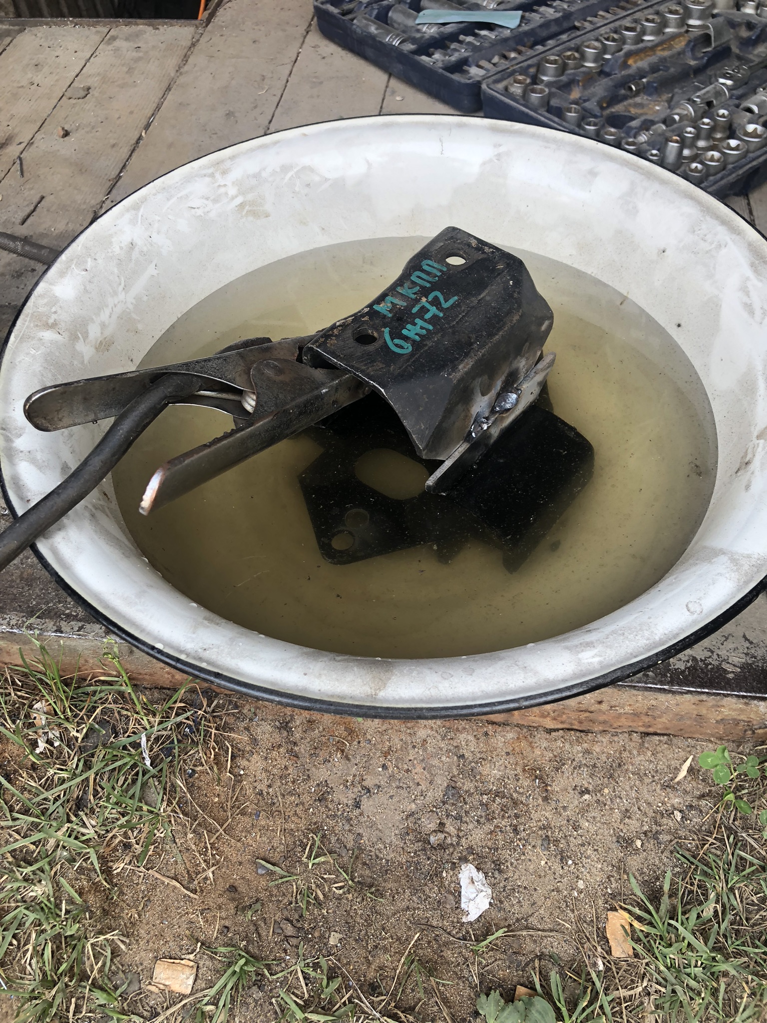

Подушки двигателя новые оригинальные. Боковой подушки нет. Задняя…..,ну я смухлевал,сделал из китайской,приварив кронштейн от паджеры второго.
На 2000-2500об/м он слышен через палку. Без палки выглядит и слышится как вибрация. К 3000об/м пропадает.

Скорее всего...
Бедная смесь это вот: То, что коричневого нет, радуйся! Коричневый- это присадки.

Ну да,у меня не до такой степени))
