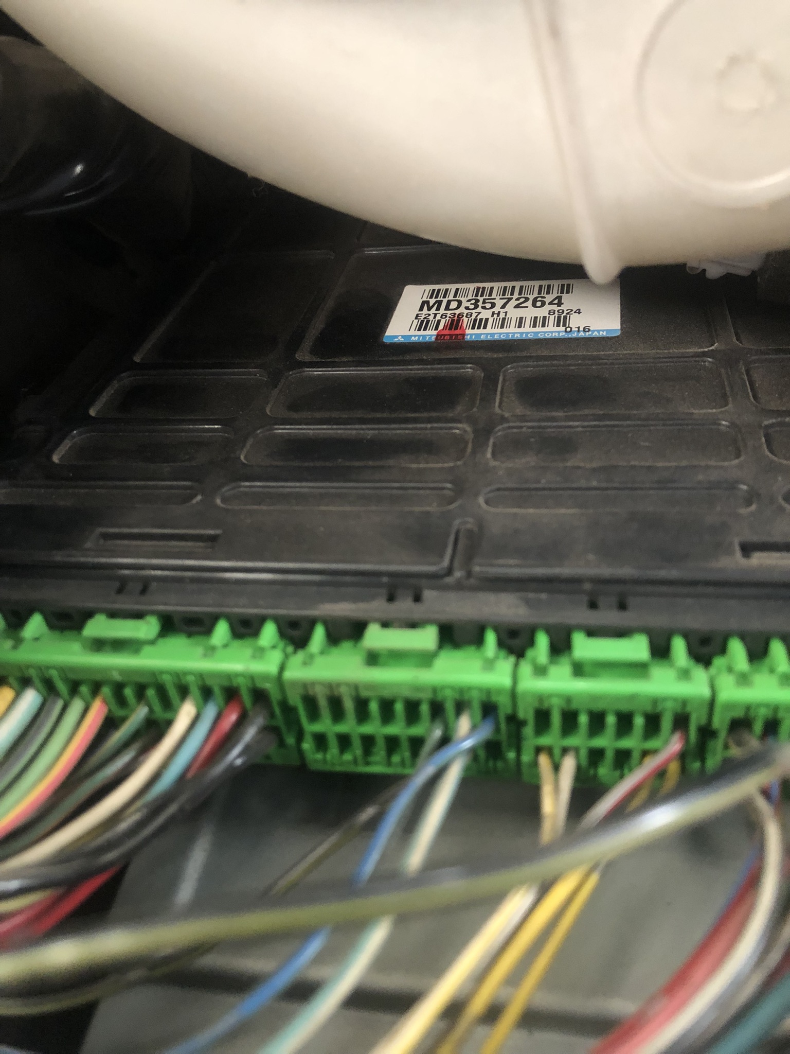

Не знаю. Как проверить?
Если она подключена,то всё работает. Коррекции идут и все такое. Мозги такие MD357264

Если коррекция идёт, то работает.
Ещё некоторые сканеры выдают прямо осциллограмму работы датчика. Если она есть, и там не прямая линия, то лямбда 100% работает.
