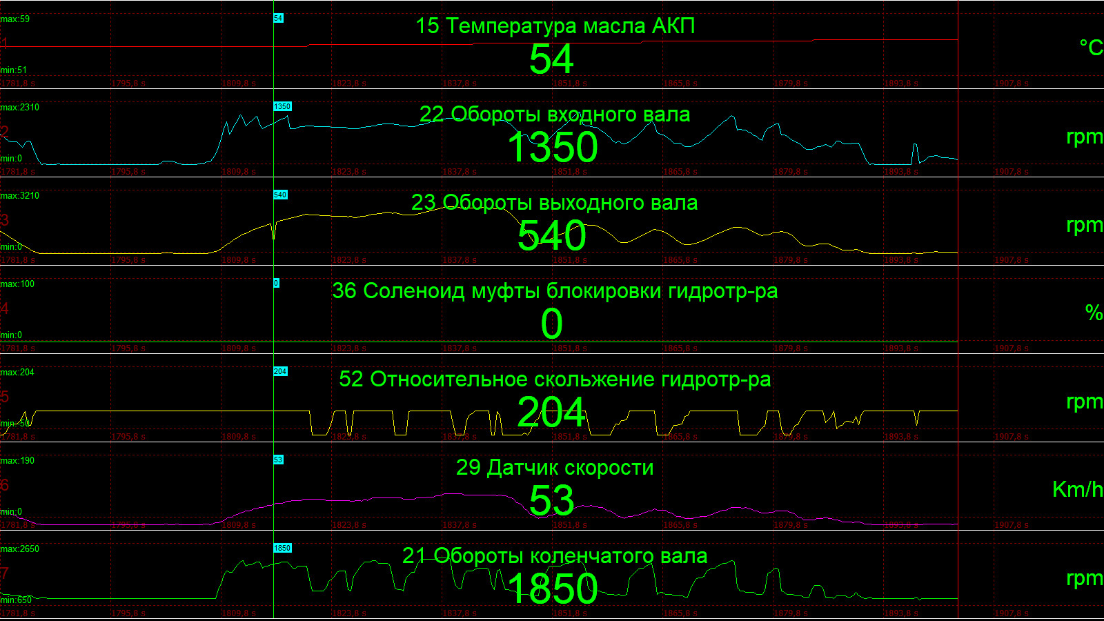

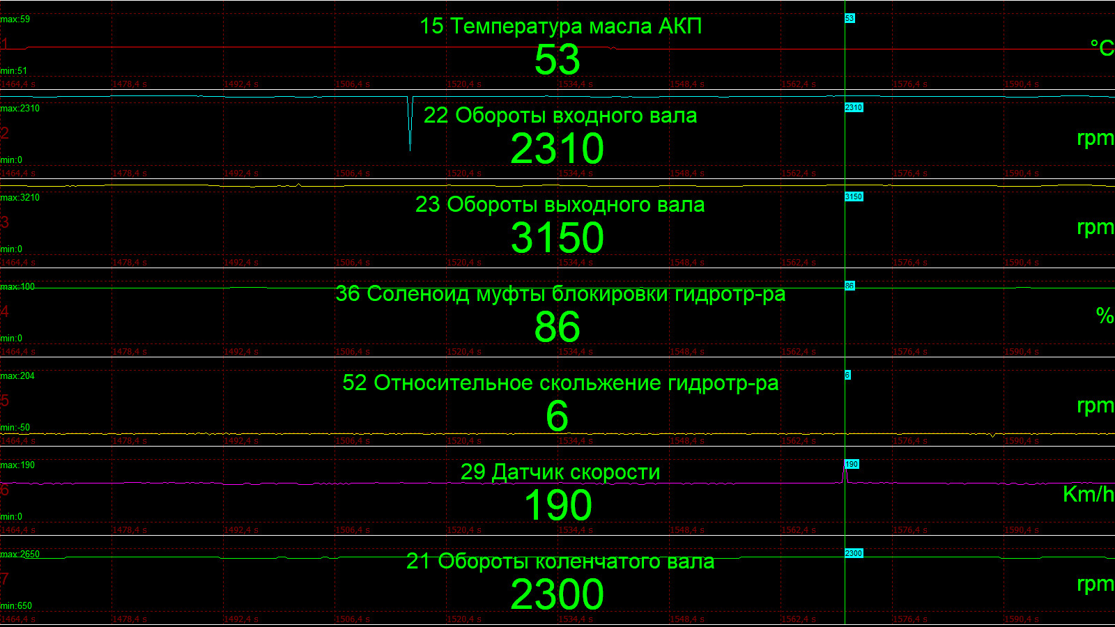

Oleg8489 писал(а): 22 дек 2025, 15:28 Попробую подключить осцилограф. Правда слабо соображаю для чего. Если я правильно понял. То подключаем через мозги акпп. Что бы отследить сигнал и выявить где потеря сигнала происходит на выходе к датчику или ответ от датчика. Я правильно понял
Надо включить вывод входного и выходного датчика и поехать ездить до тех пор, пока не увидишь ошибку.
Или вот такого плана показания
download/file.php?id=370952&mode=view
download/file.php?id=370954&mode=view

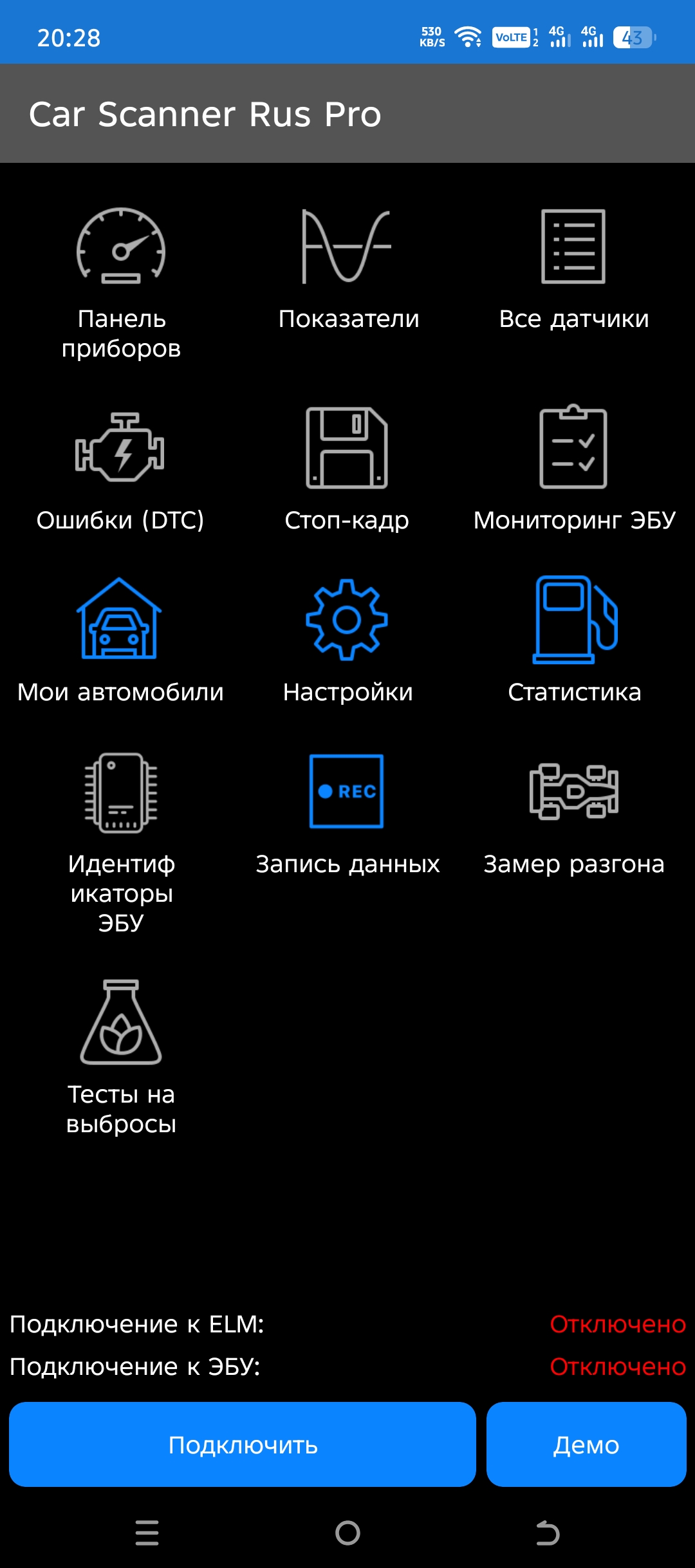

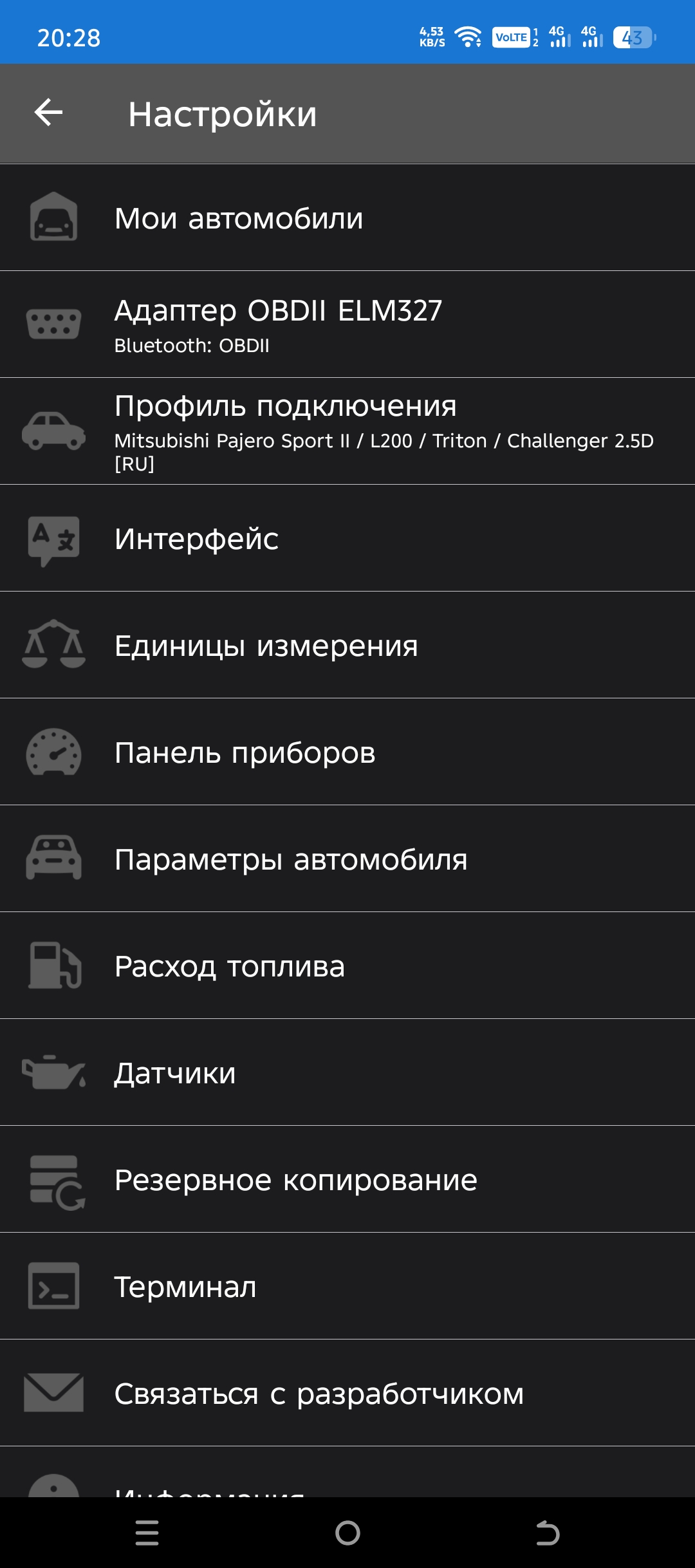

есть емл и платная версия программы. Но показания темпиратуры акпп не показывает платную версию взял в надежде что увижу темпиратуру, но увы. Даже когда чек горел эта прога не видела её. Показания всякие есть.скорость,обороты ,давление,надув и тд, при этом понимаю что что-то криво работает. На панеле чек горит. А прога пишет что лампочка выключена. Вот думаю раз пошла такая пъянка купить себе другу. При этом прибывал разные протоколы.

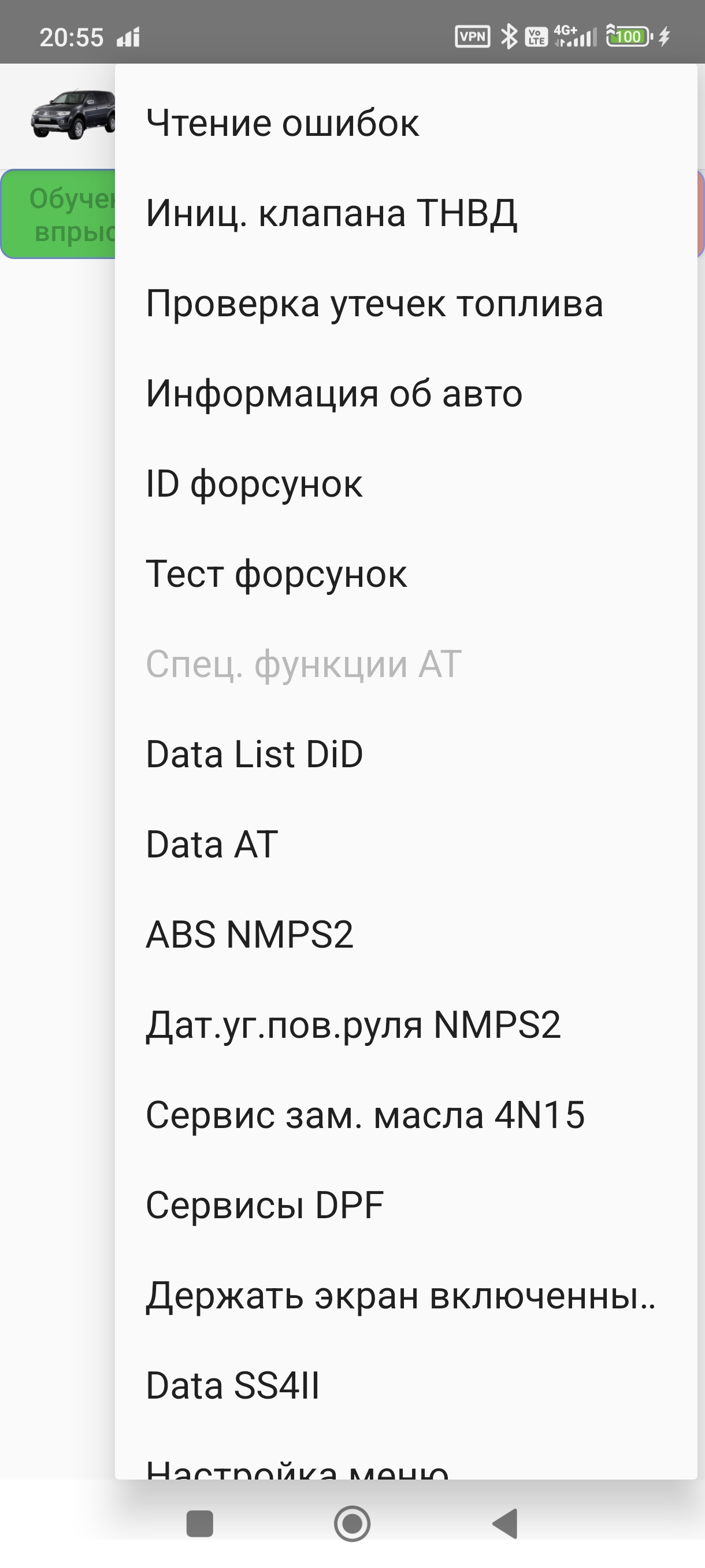

Я говорю о совершенно другой программе, заточенной под вашу машину
viewtopic.php?p=2714272#p2714272
Говорю же, изучите тему. :]:-O:
Вот что умеет платная версия NMPS Diag

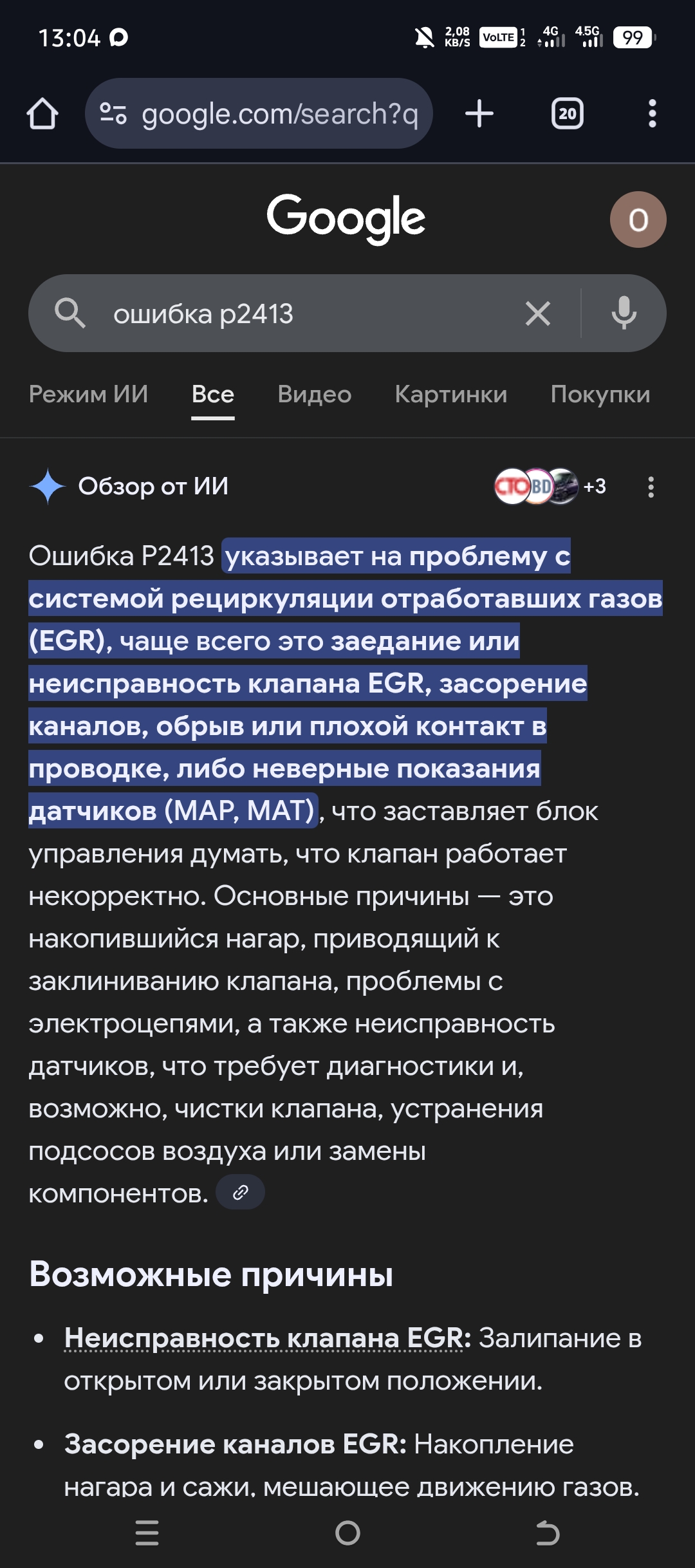

Купил программу, купил елм. Подключил все пооверил висит ощибка по датчику входящего вала. (Чек не горел) я удалил все ошибки. Все почистил что можно. Сделал обучение молому впрвску (все получилось с первого раза) далее помыл машину и погнал в Саратовскую обл. 1600км.Сочи-Туапсе в ручном режиме перевалы и серпантины. (Боязнь джекичана на начале маршрута) все ок. Далее на D. Все хорошо еду до Волгограда. Там запровляюсь на газпроме. Едим дальше. Участок с ремонтом дороги около 100 км плотный поток куча камазов и тд. Итог по машине стикает такая жижа. Итог видимость только через лобовое. (Стекла боковые, зереала, дворники в хлам). Далее в поиске азс или автомойки. Проехал еще 100-150км(с момента заправки)
Купив тряпки, теркти и тд завожу и тут чек.? Чек по его выхлопные газы и тд. Итог сбрасываю. Виню топливо. (Больше не загорелся) темпиратура на улице -2. Коробка всего 56.не сильно ли это низко для коробки?

Oleg8489 писал(а): 30 дек 2025, 00:19 Виню топливо.
Плохое топливо за 16 лет и ~700 тыс км на разных машинах я за свою жизнь видел три раза.
Не надо его винить, надо ошибки смотреть и думать, на что они указывают.

Oleg8489 писал(а): 30 дек 2025, 00:19 и тут чек.? Чек по его выхлопные газы и тд. Итог сбрасываю. Виню топливо.
Номер ошибки?

Ну и почистить тоже наверно не мешало бы
Сообщения: 57504
Поблагодарили: 4805 раз
Акпп падает в аварию
Нужно отключить программно и забыть.......
