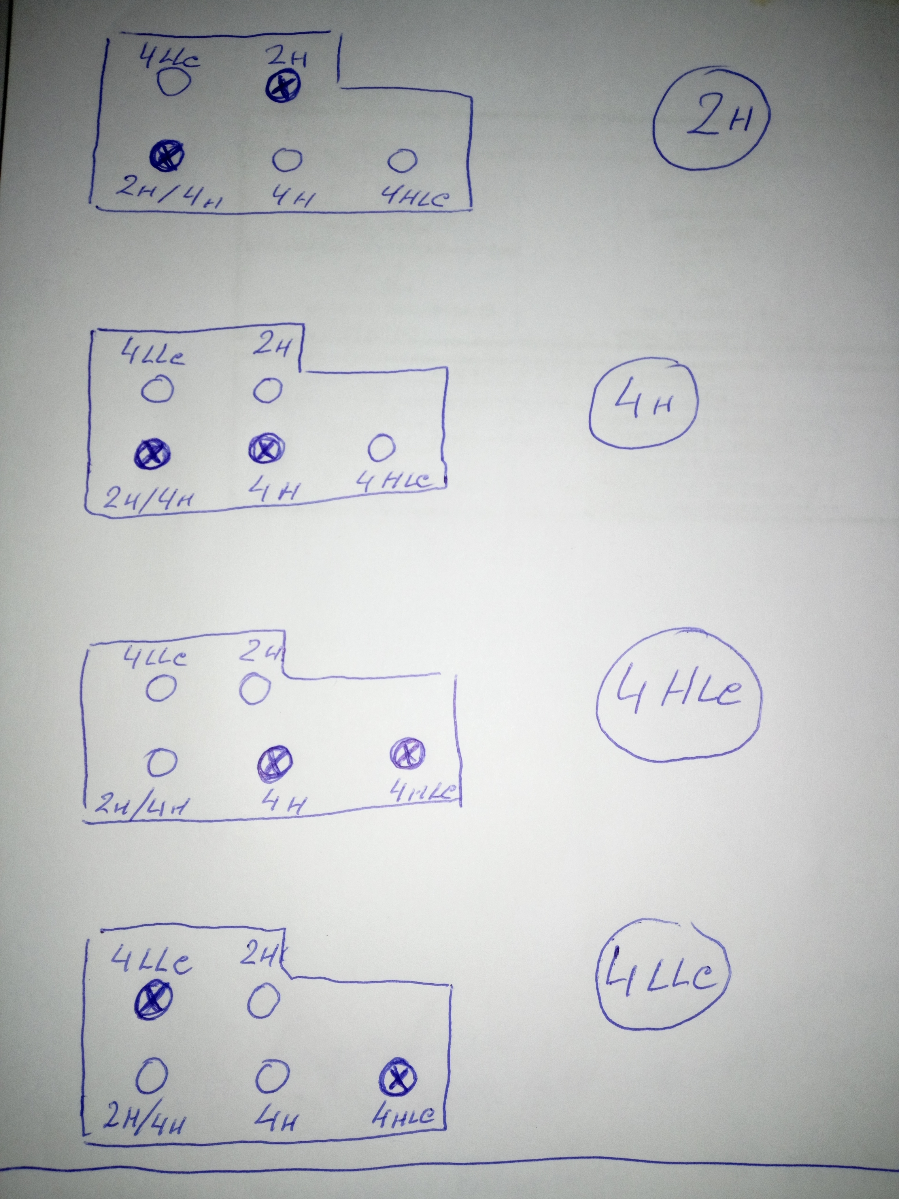

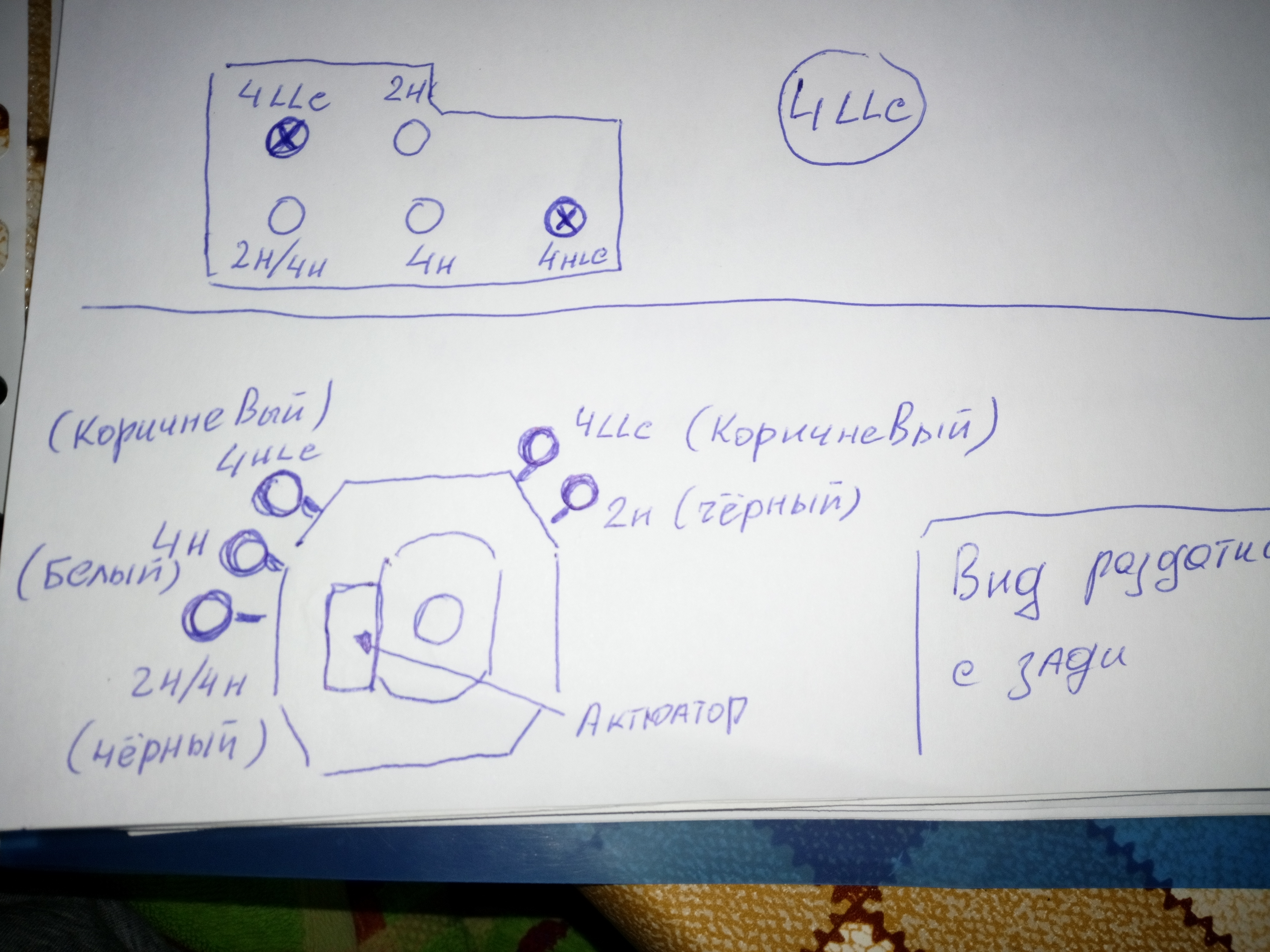

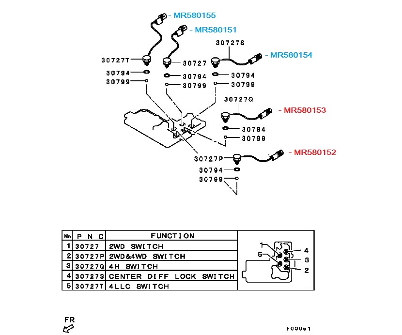

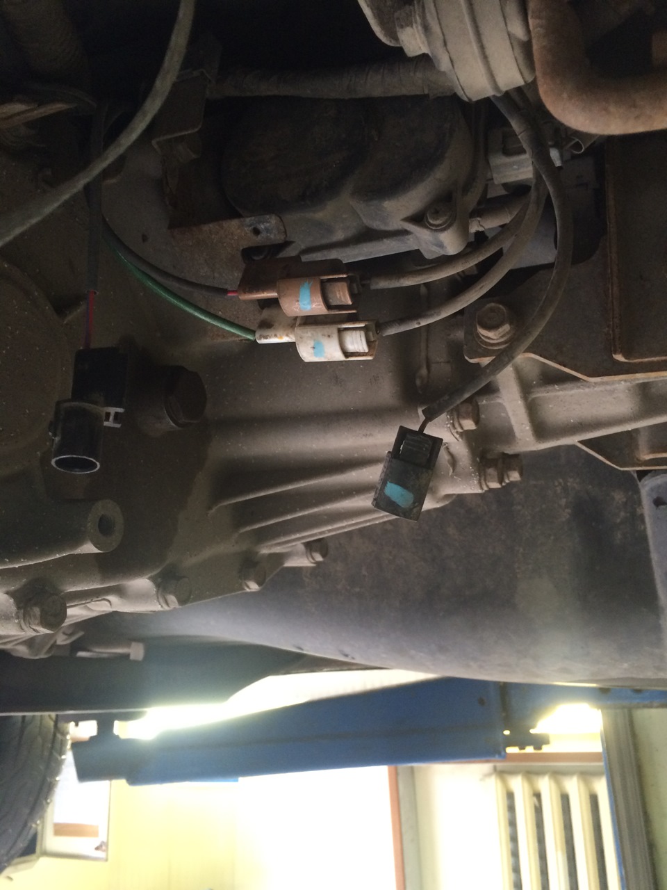

Опытным путём удалось установить что ловлю (Да я всётаки её поймал снова) "аварию" РК при переходе с 4LLc на 4H, а еэто как я понял датчик чей разъём в задней части коробки черного цвета и ещё по ходу мудит белый датчик который рядом!?
Вот они... Подскажите правильно ли я определил эти датчики (нужно поменять белый и черный, те которые в задней части РК!)?
Номера интересующих меня датчиком (напомню: черный и белый сзади РК) я отметил красным и на всякий случай еще и все остальные, но уже синим цветом, возможно кому и пригодятся номерки!?
Осталось только понять не ошибся ли я, точно это белый и черный? Спасибо.
P.S. А выяснил я приблизительно таким образом... В машине с заведенным мотором на нейтрали, постепенно включаю все положения РК и смотрю на индикацию, всё работает и раза с третьего (может второго) выскакивает авария при переходе с 4LLc на 4H и всё сервопривод молчит и более не жужжит! Далее лезу под машину отключаю черную клемму (иногда еще приходилось отключать и белую) снова продергиваю все передачи РК, сервопривод снова издаёт звуки, далее глушу, лезу опять под авто подключаю клемму/мы и снова вкл. зажигания, аварии более нет! Вот так....

Ronnie O'Sullivan

Re: лампочки с колесиками (Индикация режима работы трансмисс

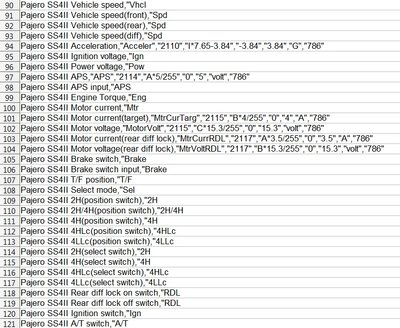

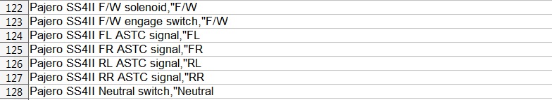

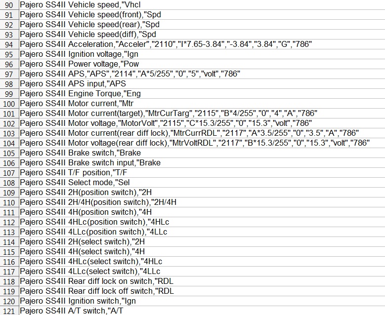

А за картинку с номерами - респект! Удобная вещь. На мой взгляд все верно.Zjablik писал(а):... ловлю "аварию" РК при переходе с 4LLc на 4H, ... возможно кому и пригодятся номерки!? Осталось только понять не ошибся ли я, точно это белый и черный?
Чтобы не прыгать под авто и не прозванивать, осталось приладить тебе ELM327 и Торк, все вывести по раздатке (фото в прицепе) приборами (On/Off) на экран - все видно, что включается и выключается во всех режимах (MUT-III такого не дает на одном экране), и открывать контору по диагностике РК.
Когда победишь РК, стучи, скину мой файл по всему Pajero (128 параметров), или бери его на форуме по Торку в шапке (плагины).
Удачи!

- Begemot2014
- Сообщения: 892
- Зарегистрирован: 03 окт 2014, 10:49
- Мой автомобиль(и):: Pajero-IV 3.0 AT
- Благодарил (а): 80 раз
- Поблагодарили: 91 раз
Кино смотреть не любишь! Обижаешь... Разбирайся. Скрытая директория ".torque", путь .torque\extendedpids\CAN_Pajero V93W.csv Остальное на видео подробно есть. Успехов!Zjablik писал(а):Только вот пока я не совсем разобрался как пользоваться!

Ладно, это пустая дискуссия. В общем так: позавчера поехал к дилеру, копались с ноутбуком, определили, что глючит концевик (кто бы мог подумать?!)
. Отдал ремонтерам ( не дилеру), которые меняли все концевики в июле. Сегодня обещали вернуть повозку. Посмотрим на их анамнез.
Кстати, дилер деньги с меня за 2-х часовую возню на диагностике денег не взял! Да еще и ( оказалось, что машина моя по VIN коду попадает под отзывную акцию и...поменяли 2 пиропатрона в подушках безопасности. Тоже бесплатно.
В общем пока мысли ( высказанные дилерским электриком), что концевики замененные были не оригинальными.
По результату вскрытия и после накладки швов сообщу о состоянии пациента. Всем желаю безаварийной (во всех смыслах) езды.

Ну, вот, немного картина прояснилась. Был в сервисе - концевики прозвонили, сказали, что все в норме. Диагностировали, что залипает сам толкатель ( как слесарь сказал) в самой раздатке. Шарик какой-то залипает. Будут заниматься. Грешат на вероятность попадания какого либо мусора в узел (???????). Жду ответ. Мммммда-с.....это уже выше моего понимания. Пробег - смешной, третий раз трансмиссия парит остатки мозга. "Мицубиси- надежно!" Судя по этому разделу форума....
