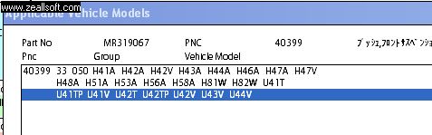

MR319067
стоит на таких авто, смотри по кузову

Благодарю за быстрый ответ! А у Вас разве не ночь ???
