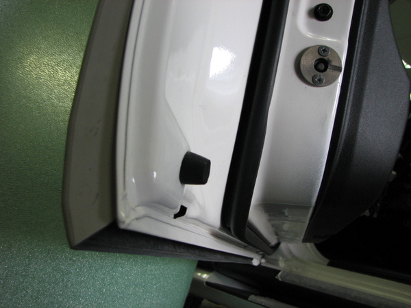

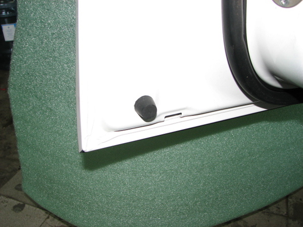

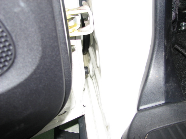

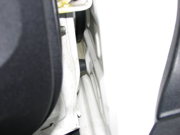

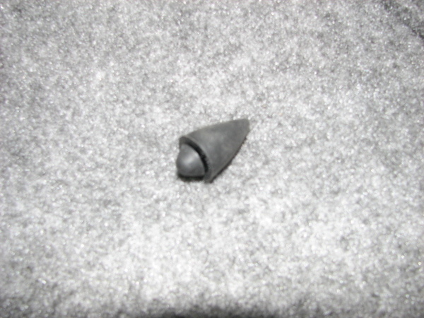

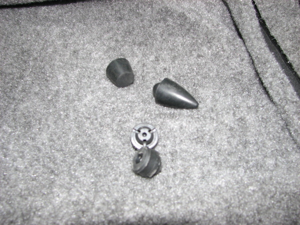

вот оно счастье...один из самых распостранённых отбойников из магазина "русь"
но вернёмся к осмотру....открыли заднюю дверь и видим при закрытой двери...
нифига себе зазорчик....это какой же люфт предусмотрен...потолкал дверь изнутри...есть блин...правда толкал я весом в 120 кило..
....потолкал снаружи...без комментариев...честно...далее методом подкладывания под отбойник выверил оптимальную длину и отрезал,затем обточив на электроточиле...
на фото отбойники производителя +исходный материал+результат
закрыл дверь и по привычке (был пользователем фольксвагена)большой палец на недвижимую часть ручки открывания двери и оставшиеся пальцы на саму скобу.....закрыл глаза...хм...реагирует как "добрая"женщина...
в своё время мне пояснили как "правильно" дверь открывать во избежании неприятностей и износа..смешно конечно но чем авто от ресторана по этике отличается?мы же интеллегентные люди!и смотрим что получилось-
и смотрится пристойно и тп..
должен предупредить что при вставлении нового отбойника я использовал смазочный материал и достаточные усилия..
по поводу нарушения соосности вертикалей дверей -необнаружено..но..эти двери с виброизоляцией и тп..потому тяжелее стандартных ,отсюда вывод-эффект может разница..
затем посредством неонового фонарика пытался найти щель между уплотнителем и кузовом..результат отрицательный..постольку поскольку я не являюсь обладателем милейшего П4 то сказать стопроцентно не могу но как вариант рекомендую...дёшево и сердито.
кстати обратите внимание на то что отбойников пара ,а не один...тут уж вам решать....и побольше мнений!
кстати о втавках в уплотнители а"ля БАРМАЛЕЙ(который уже записался к нам на "небольшие доработки")рекомендую трубки для водопровода от отечественных авто...
