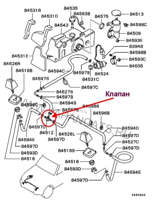

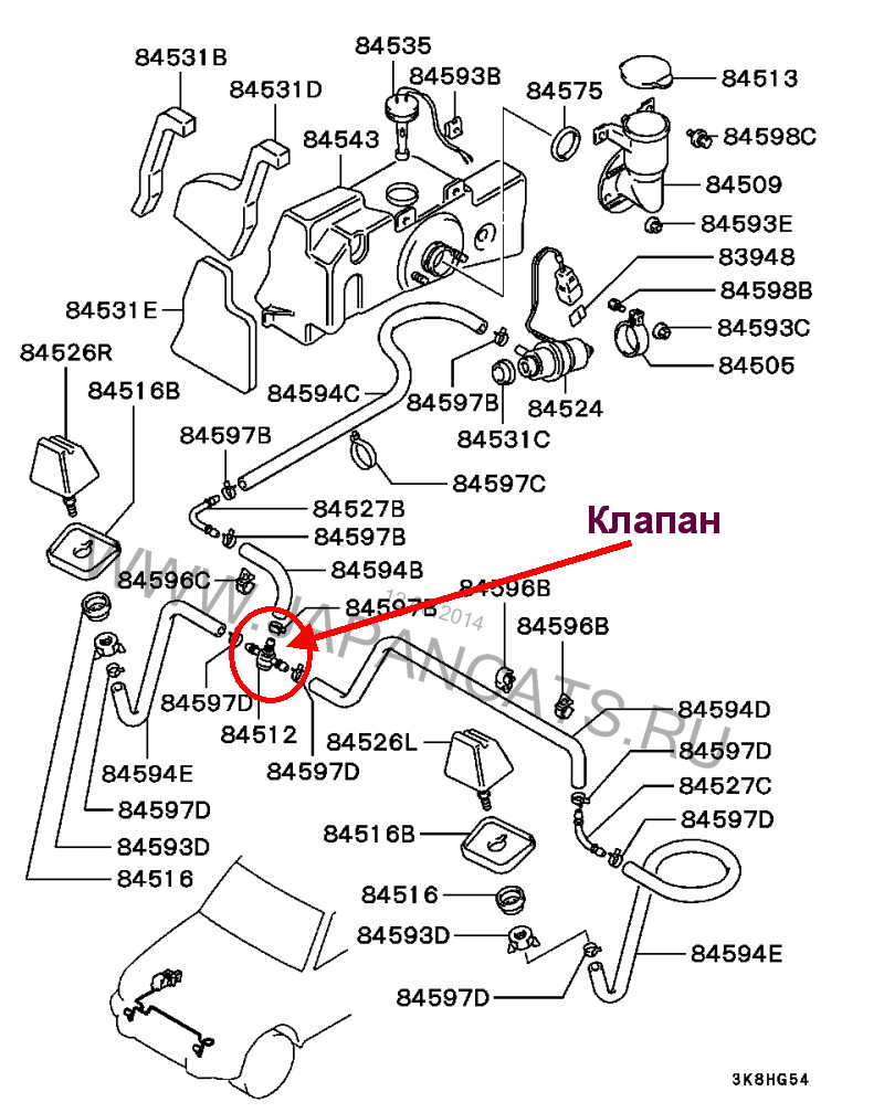

Молодчина. Я смотрю и шноркель вкорячил уже. А форсунки кстати другие, я смотрю, подобрал. Не забудь на них клапан-тройник поставить от П2, а то бачек выше форсунок и самотеком течь будет омывайка.

Banderlog писал(а):Молодчина. Я смотрю и шноркель вкорячил уже. А форсунки кстати другие, я смотрю, подобрал. Не забудь на них клапан-тройник поставить от П2, а то бачек выше форсунок и самотеком течь будет омывайка.
Стараюсь ::-D:
Форсунки от ЛР Диско3. Клапан стоит. Бачек стоит ниже уровня, даже без клапана не текло, но все равно поставили.

Есть вопрос по форсункам:
1. Обязательно ЛРоверовские ставить? Родные не подойдут?
2. Есть номерок этих форсунок и клапанков?
Не совсем в тему:
1. Надо ли на бампер ставить герметичные IPF, если штатные фары и ПТФ в бампере не являются таковыми?
2. Куда переносится блок соленоидов? Фото......

Номера форсунок омывателя фар land rover disco3:
DNJ 000081 правая
DNJ 000091 левая
DYC 000190 клипса крепежная
ARB deluxe+ComeUp DV9S;шн.Safari; CB; экспед.корзина&пороги с защитой крыльев от Бауманца; защита АМГ 5 мм от морды до хвоста; лифт 2"; Cooper 33 STT+michelin lat.cross+nokian hkpl7 в стоке;+ГБО;

Подскажите какой клапан на роверовские форсунки омывателя поставить?
Если правильно понял, нужен клапан-тройник от п2 - MB 141872 - такой подойдет?
