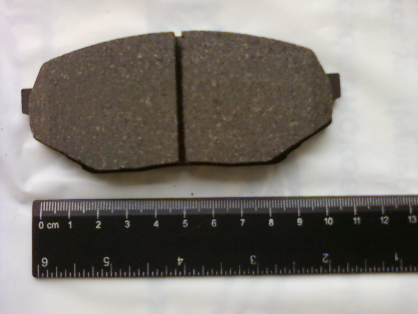

спасибо, примерил по размеру подошли как родные, даже номера те же, что и на родных.

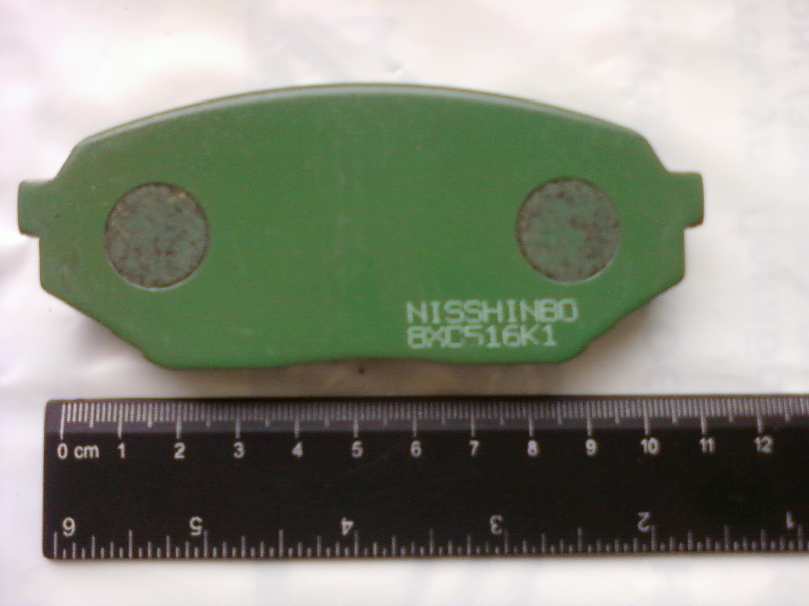

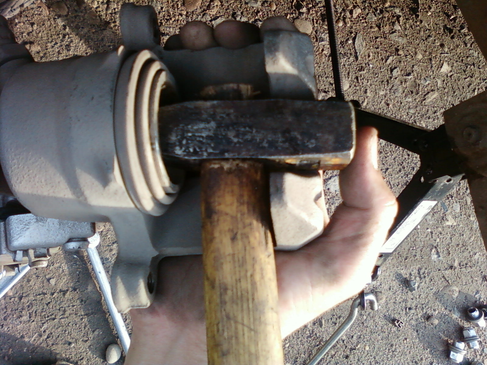

Поменял на днях колодки, цилиндры отжимаютца просто...Вставляешь молоток как на фото, один чел держит крепко суппорт, другой тянит за ручку молотка - железная часть молота упираетца в дно поршня, а выступы на суппорте служат точкой опоры, ручка молотка - рычагом. Колодки подходят с партнамбером PF-3473 (Nisshinbo), в коробке 4 колодки и два пискуна. Дорогие сцуко, ну а хули - безопастность дороже, да и ходят больше чем остальные. У них ещё ,походу для вентиляции, сделаны прорези в ферордо (как у родных). Фото прилагаютца.

Коробка с колодками
Коробка с колодками
Прорезь посередине
Прорезь посередине
Обратная сторона
Обратная сторона
