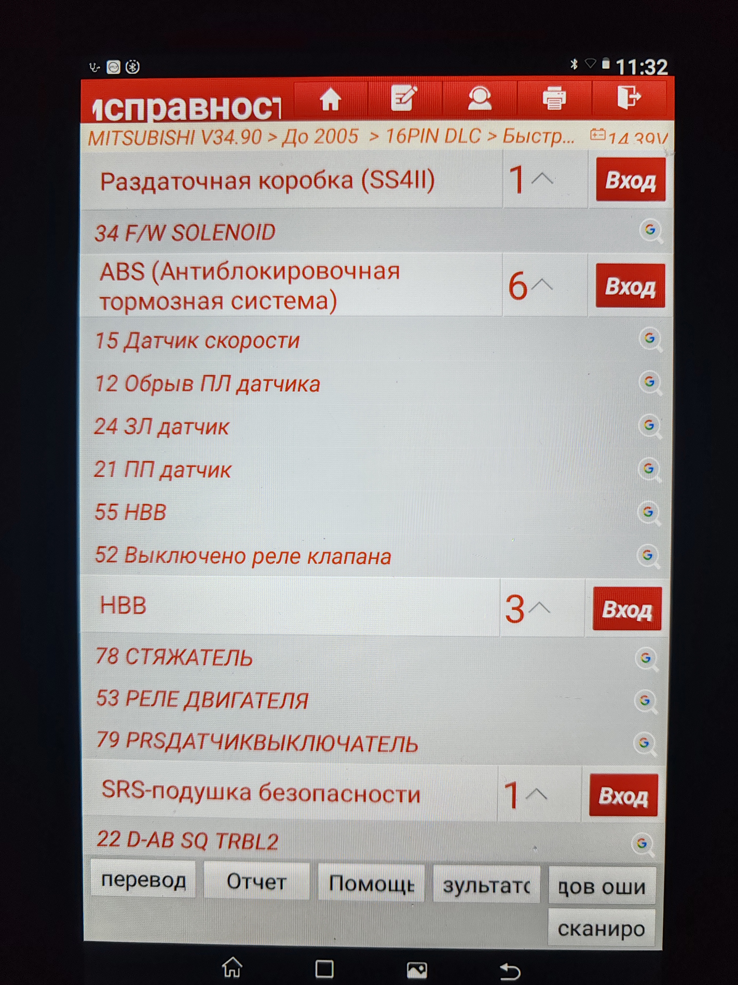

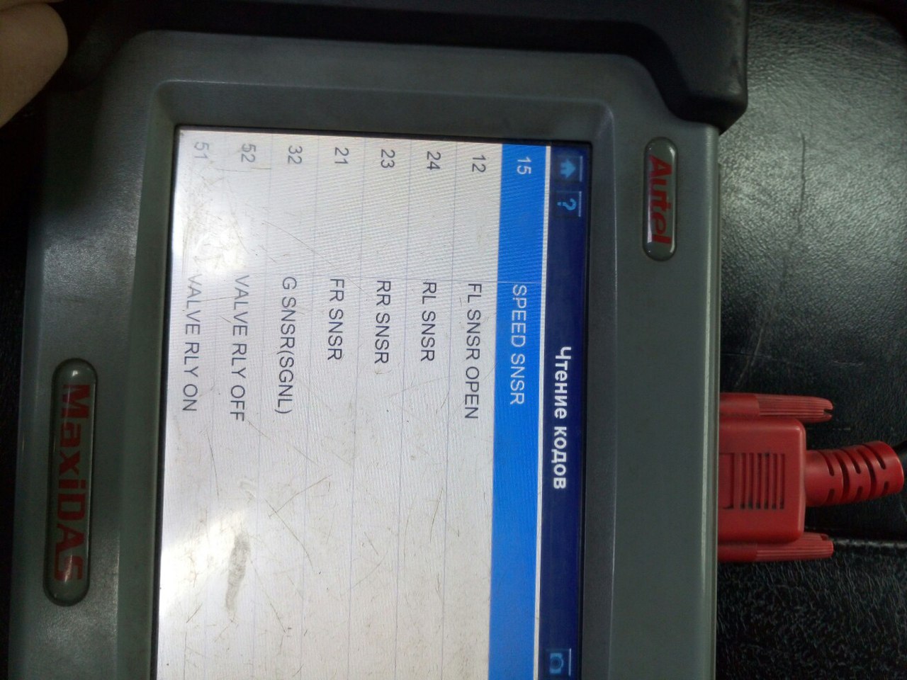

Re: ABS
АБС не работает. при сбросе этих ошибок сканер сам выдает ошибку (не удалось стереть) . в других системах например стер-ок- прочел-снова появились(ну или не появились).. а эти даже стираться не захотелиSmoAG писал(а):Начать следует со сброса ошибок и проезда с активным использованием абс, ну или после сброса смотреть что останется не стираемым

ну как и было сказано ранее 12, 21, 23, 24 это ошибки по датчикам колес
15 ошибка датчика вращения колеса, я так понимаю следствие первых ошибок
32 ошибка датчика ускорения, стоит в подлокотнике
51 и 52 неисправность реле при включение/выклюении, с этого и стоит начать, но уже после того как обнулите все коды.

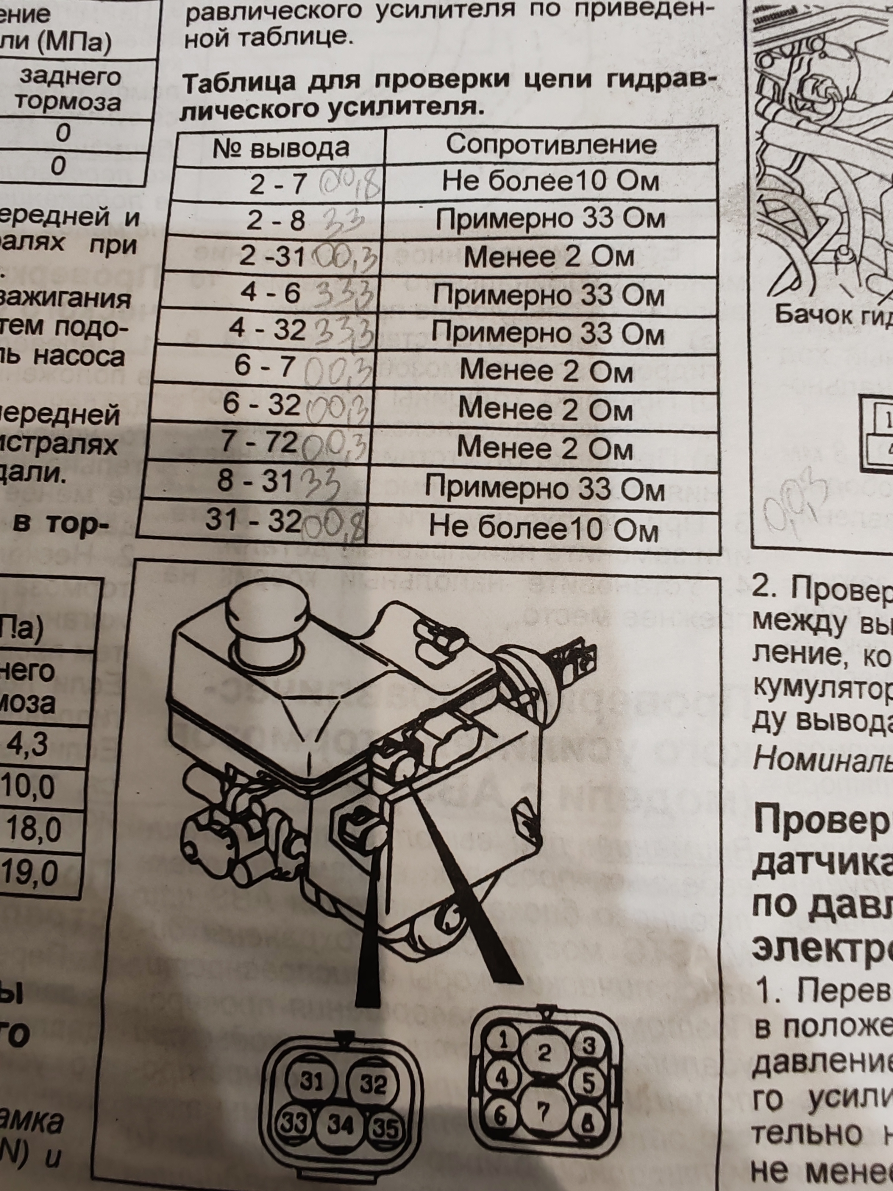

basilevs, здравствуйте. У меня по проверке электродвигателя насоса, такие цифры (фото). Перед замерам я поменял ремкомплект на насос и на прямую он работает на ура, даже с гидравлическим насосом! Но стоит поставить на место и подключить фишки - 0 !!! На снятом гидравлическом усилителем тормозов в сборе по прозвону правильных показателей 4/10 - как так-то
. Получается сам модуль электрический накрылся?
он вообще ремонтопригодный?!

Читал, что вроде из-за этого модуля могут ошибки эти по абс вылезти и пока ошибку 52 или 55 не берёшь, остальные так и будут висеть.
