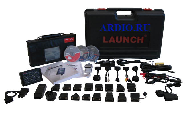

Диагностировал в самом обычном сервисе, адрес и название которого вам ни чего не скажет, а диагностику проводили вот этим сканром
launch x431 :)
http://www.ardio.ru/x431all.jpg
он кстати по двигателю две ошибки выявил, про это в другой раз в другой теме.
Думаю теперь надо съездить в "японсконаправленный" сервис. :!:

benkendorf писал(а):Думаю теперь надо съездить в "японсконаправленный" сервис.
Думаю надо съездить к официалам, так надёжние :) (только диагностика)
А Х431 "ещё тот" сканер :) могли не тем протоколом смотреть и будет какраз такая ошибка :)
У самого такой, уже очень давно, к нему ещё одна деталь нужна но с ней у нас тяжело :sad: В неопытных руках с этим сканером можно по миру пойти если за неверный диагноз платить со своего кармана :)
benkendorf писал(а):он кстати по двигателю две ошибки выявил, про это в другой раз в другой теме.
А про это и не надо тему начинать, эти ошибки у него пожизни на любом 3.2 :D
Так что внимательней с диагностами, по тому и спросил так как знаю :)
