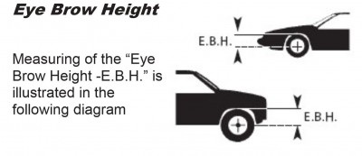

olegro писал(а): Если сзади более 58см, то развал задних колес не отрегулируешь
Заинтриговал размер :)
Аж извёлся ::-D: от асфальта до арки-неа,бо колеса 33" уже 830 мм.
Неужели при распущенной подвески от протектора до арки? :shock: Не верю!
Дык что за магические 58 см и рткуда куда их измерять? :)
От центра диска до арки :)

olegro писал(а): От центра диска до арки :)
Спасибо. EBH- кто бы мог подумать :)
Скока буржуинов не читаю,не сталкивался...всё wheel travel или ход штока.
При чем если в спеках есть типа 12" Fox shox,то видя тип подвески можно сразу понять ходы.

МШУ писал(а): Скока буржуинов не читаю,не сталкивался...всё wheel travel или ход штока.
Так от размера колеса этот трэвел разный, ебн точнее
Неа,от размера колеса ебн вообще не зависит, чем этот параметр и интересен. :)
Т.е. 29" или 35" прикручен- ИБиЭйч))) будет константой- очень разумное измерение параметра подвески.
Кмк оч полезный момент,особенно когда ставишь кастрюли с аццким -ЕТ....Очень информативно,куда пойдет при сжатие колесо-прилетит в арку/войдет внутрь арки или остановится до арки. :)

Сегодня не поленился, поддомкратил переднее колесо. Домкратил под штатное место на кузове.
Колесо полностью оторвалось от грунта когда кузов поднялся на 70-75мм(точнее не могу, нету такого штангеля у меня))
Лифт у меня ровно 50мм перед-зад. Подвеска в подписи, причем задние пружины обе "а", т.е одинаковые. Плюс вместо штатных верхних резиновых проставок 10мм под задние пружины установлены новосибирские, сточенные до 20мм.
Евн )) перед 555мм, зад 575мм
ЗЫ заднее колесо поленился домкратить, жарко и душно :%):

МШУ писал(а): Неа,от размера колеса ебн вообще не зависит, чем этот параметр и интересен. :)
А вил трэвел разве не путь колеса при сжатии, который зависит как раз от размера?
Получается при равном ЕБН, вил тревел может быть разным, так?)
С какого рожна?ЕБН определяется конфигой подвески и константа.
Условно,трэвел при сжатие будет одинаков,что на 30",что на 35".
Т.е. некая точка на верху протектора будет описывать дугу/сектор одинаковой длины вне зависимости диаметра колеса.
ЗЫ вдуплился- ты считаешь абсолютное значение вил трэвела,т.е. дугу,описываемую верхней и нижней точкой протектора,а нужно считать по одной точке. :)

onoff писал(а):alex2x2 так что там с EBH перед/зад? дайте размеры
спасибо
перед 56
зад 57-58

Стандартные +5см от стока.
Мне не понятно еще только, почему мягче то стало)
