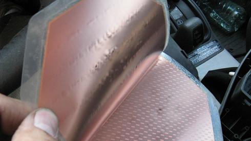

Приветствую всех.Такая же фигня:с наступлением морозов при включении зажигания орет звуковой сигнал.Несколько раз судорожно промерзшими руками вынимал пред , но в какой-то момент психанул и как дал кулаком по средней части руля,сигнал и замолк.На следующий день, прежде чем заводить, осторожно нажал на сигнал,после этого включил зажигание и......не поверите.....ТИШИНА.Немного напрягая мозг,допер-от мороза пластик на подушке деформируется и достаточно один раз нажать на середину ,чтобы он принял обычное положение и соответственно не замыкал контакты клаксона.Теперь каждое утро ,прежде чем заводить,просто нажимаю на среднюю часть руля.Вот так иногда эмоции помогают решить одним движением сложные технические проблемы.Попробуйте кому это актуально,уверен поможет и ненадо будет внедряться конструкцию ,над которой ломали голову множество умных японцев.Совет не навязываю ,просто делюсь наблюдениями.УДАЧИ.

всем СПАСИБО кто решал эту проблему!!!! особенно Alex Eight за картинки. веселил соседей всю зиму! машина стоит под окнами дом 9 эт.

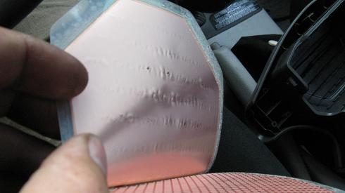

Ну вот, начал орать как на солнышке погрегреется. Снял узел с подушкой, он неразборный, защелок нет
железяка с кожухом на клепках. Внутри оказалась немного другой формы все та же одноразовая пленочная клавиша.
Порезал фольгу и впаял микрокнопки от ЖК монитора, чтоб забыть о них 5штук в параллель.

У меня контактные пластины немного иной формы. Саме по себе не замкнуты, на нажатие отзываются нормально, проверял тестером. Но сам кожух немного деформирован и давит на пластины постоянно. Есть смысл делать что-то с пластинами? Или менять кожух? Если пластины, то ума не приложу как их расклеить
Они спаяны по краям.

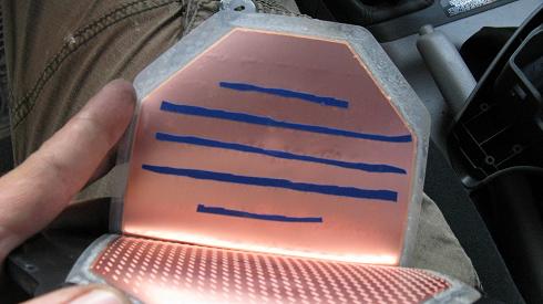

Сделал, как автор поста, все прекрасно работает, главное правильно наклеить изоленту, т.е. между следов промятия пластин.

канцелярский нож творит чудеса при применении фантазии.Sasquatch писал(а):Если пластины, то ума не приложу как их расклеитьОни спаяны по краям.

совершенно верно. на фото в первом посте заметны штрихи промятые между изолентой.adware писал(а):...главное правильно наклеить изоленту, т.е. между следов промятия пластин...

) Работает метод. Работа по исправлению замкнутых контактов заняла 30 минут. Главное было открутить винты и снять подушку.

Alex Eight блогадарю за фото отчет по ремонту звукового сигнала
все сделано по инструкции, ни шатл разбираем. Мне хватило одной полоски изоленты для укращения звука.

Так же была проблема с сигналом. Орал. Разобрал руль, добрался до пластины, вынул, проверил тестером - все нормально, не замыкает. На пластине отметин от давящего пластика нет. Посмотрел на пластиковый корпус, в который устанавливается пластина и подушка - на нем явное промятие с одной стороны. Т.е. пластик упирался в пластину и замыкал ее. Нагрел феном пластик, выгнул, подержал под нагрузкой до охлаждения. Собрал - все отлично заработало.

Спасибо авторам за подробное описание. Ремонт занял час. От себя добавлю, что если изоленту резать на тоненькие полосочки и клеить только в продавлено-подгоревшем месте, то вполне себе по краям нажимается. Ну и пара фоток для любитилей подолбить
в руль кулаком, следы остаються как после чеканки, они то потом и коротят.
