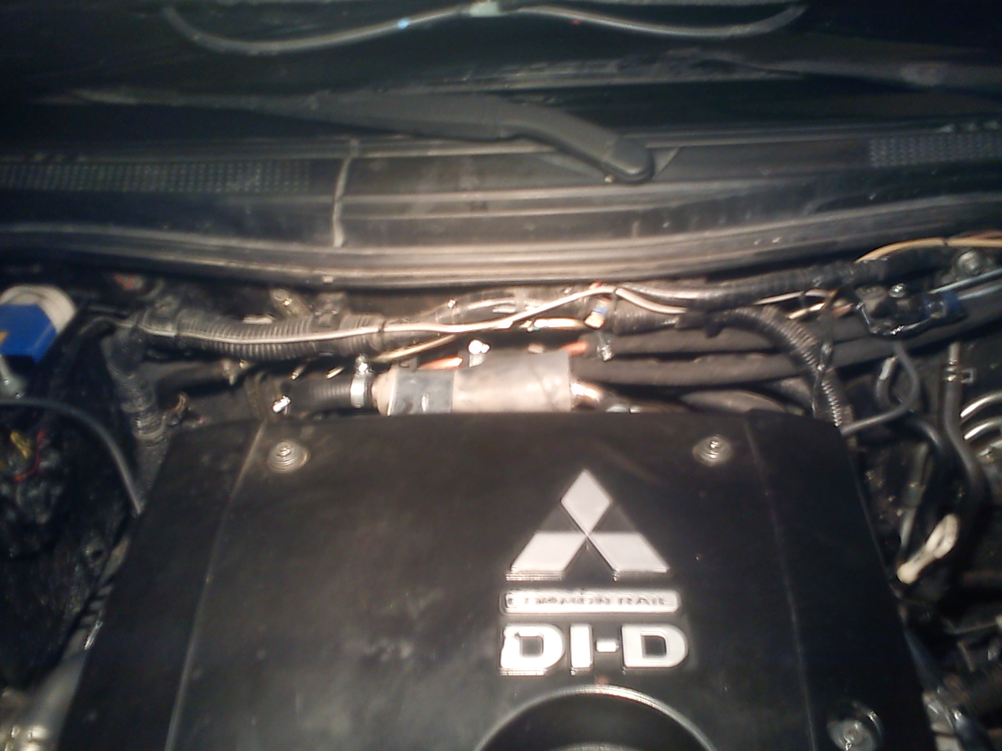

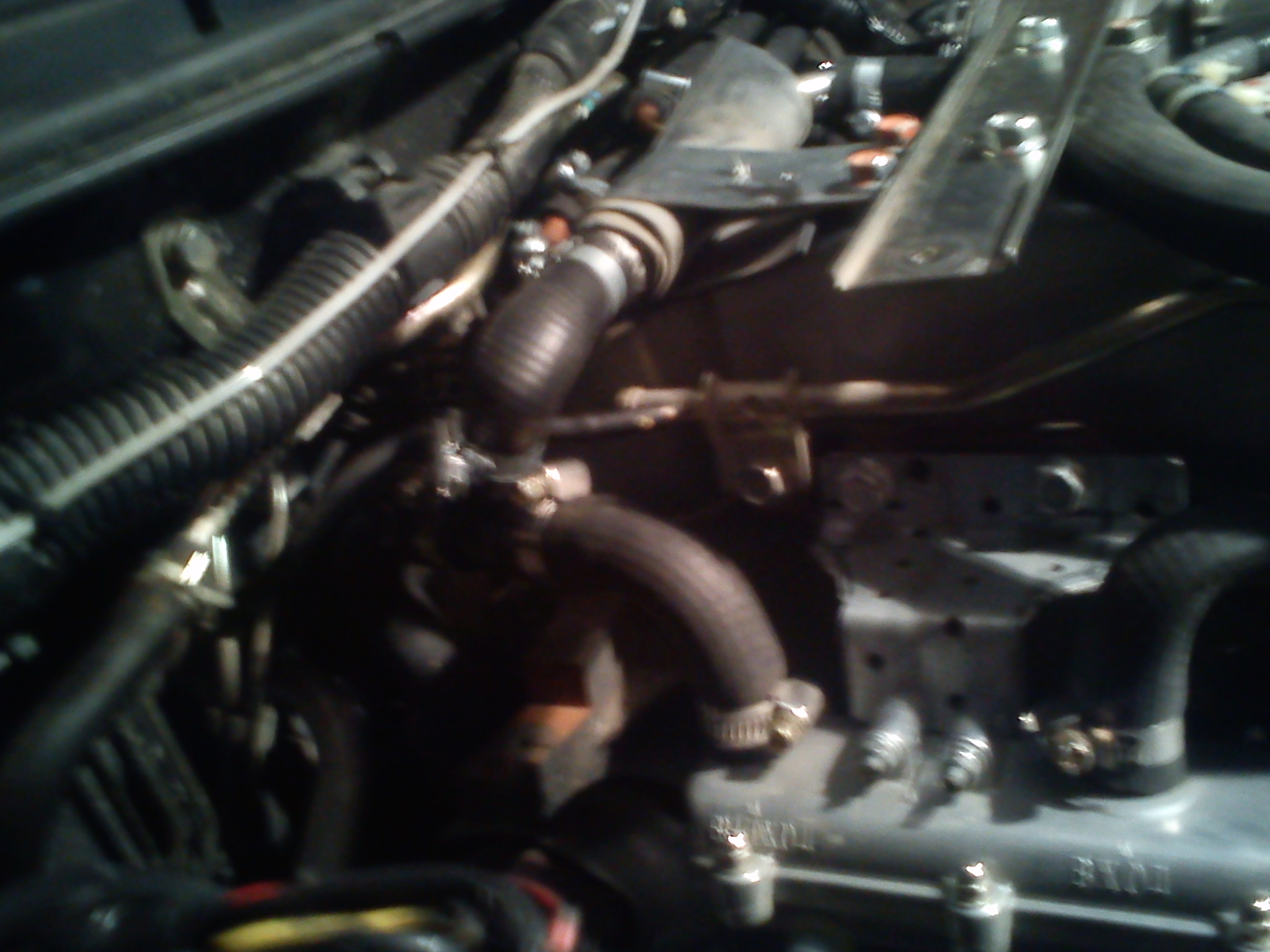

Тема оживилась. На НМПС штатный топл.фильтр подогревается обраткой. Подогрев такой чисто условный.Может быть более и не надо. Озадачился подогревом от самовара. (жидкостный самопальный от системы охлаждения двиг.)Но надо контролировать температуру соляры,что б была не более +5 град. С помощью кранов не хотелось бы. открыл-греет,закрыл -не греет. Надо,что бы функцию открыть(на линии обогрева) закрыть выполняла автоматика. Для примера посмотрел регуляторы температуры типа ДАНФОС диам.15мм. Нагретый тосол подразумевается взять от линии охлаждения системы ЕГР.(я его заглушил и все трубы снял) Специалисты,откликнитесь,хотя бы теоритически возможно ли? Речь идет о регулировке темпер. соляры под капотом.

Если речь об НОМАКОНе.То я прошел этот путь. Не получилось. И задача использовать теплов.энергию дизеля.
Сделал свой проточник для обогрева обратки.

По разным причинам не использовал,то габариты не те,то материал не тот,то сделано не надежно. А последний вариант все классно. Правда на улице уже всего -2 град. но обогреватель установлен хоть и в обратке маслянного радиатора,греет будь здоров.
Как нибудь сфоткаю по месту установки.
А вот и фото установки подогревателя. Обращаю внимание ,что вместо охладителя ЕГР установлен эл.подогреватель 220 В.и через тройники установлен подогреватель соляры.
эл. подогреватель 220В. и тройник на 16мм., шланг на обогреватель соляры..JPG
Правее видны шланги для соляры.
