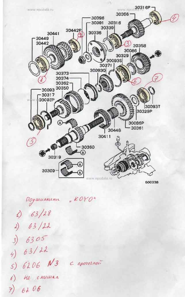

Сегодня переписал номерки с подшипников, может кому пригодится, чтоб закупиться заранее, и ремонт начинать подготовленным..
Все подшипники производства "Koyo"
заранее несколько предупреждений, чтобы не повторить моих ошибок:
1. Подшипник №5 фиксируется стопорным кольцом, будьте внимательны, не сломайте крышку, как сделал это я.. а еще он с проточкой. ее размеры и положение не смог померять, не было штангеля...
2. при покупке подшипника обратите особое внимание, если вам предлагают закрытый...
при вскрытии было обнаружено, что у него пластиковый сепаратор... а я пластику в таких узлах не доверяю..
подшипник № 6 - DG3572-3NS
фиксируется стопорным кольцом, вынимается в любую сторону крышки, куда вам удобнее будет

когда ремонтировал свою старую раздатку в наличии не нашел ни одного подшипника, заменил на отечественные с проточкой валов
итог: ресурс 3т км и рассыпался подшипник №4 по твоей схеме

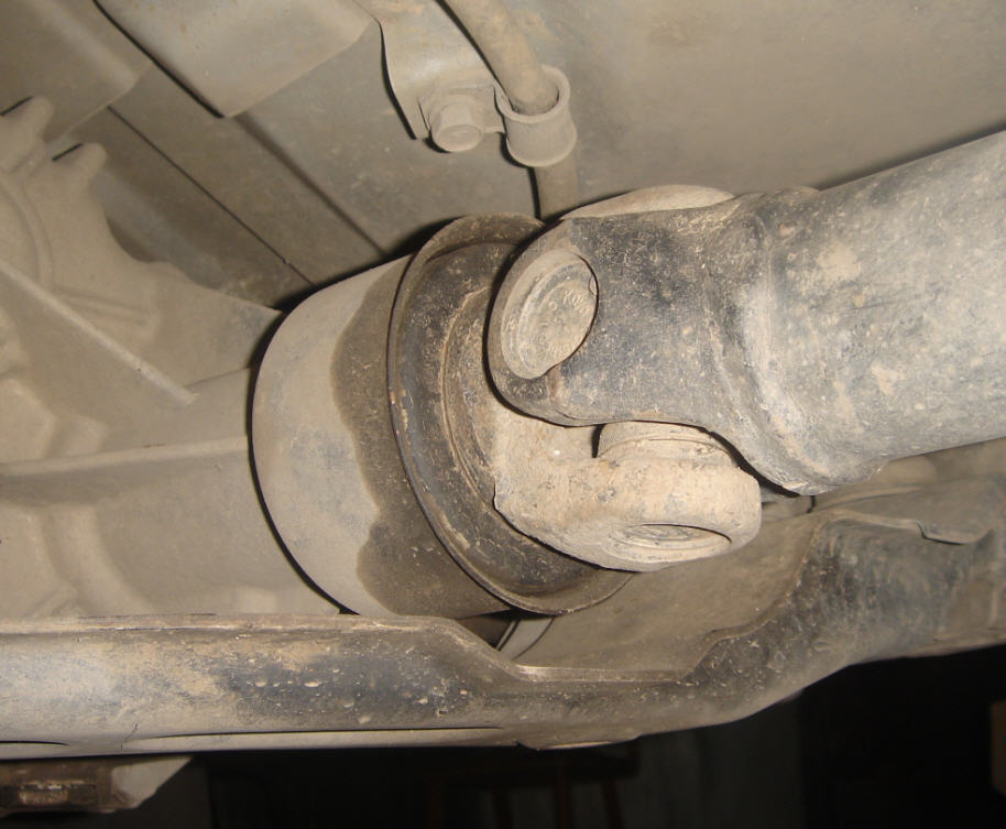

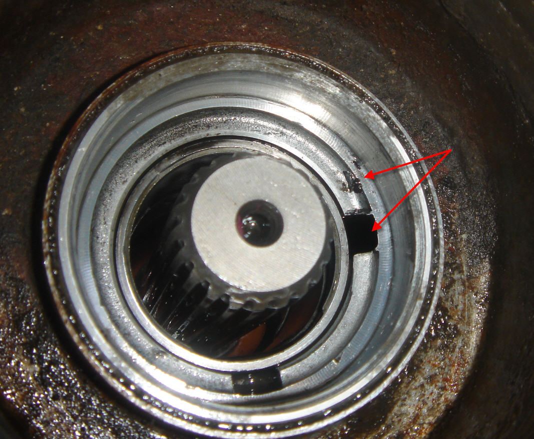

после замены бензонасоса начал бежать сальник на раздатке задний.
сальник купил и полез менять...
обнаружил пробитую чем то изнутри дырку и кусочки метала
после обнаружения почесал репу и стал мыть внутри.
заливал грамм 500 и включал D на заведённом двигателе
спустя несколько минут сливал всё....
собственно добился относительно чистого цвета сливаемой жидкости ::-[:
не знаю, может кажется... но стала тише машина катиться. может подобную процедуру стоит произвести и с редукторами? :*PARDON*:

Стоит. Если слитое при замене масло в очень плохом состоянии, то можно просто промыть салярой, керосином или бензином. Я мою бензом т.к. он испаряется и не смешивается с вновь залитым маслом.

sovaro, миниводу не понять джунивода :) , а если серьёзно, то на моей машинке нет лючка для снятия бензонасоса, а посему приходится откручивать и вынимать кардан... затем снимать бензобак... затем уже бензонасос вытаскивать.
вот собственно после этой процедуры и начал подтекать слегонца.
кстати старый сальник был на ощупь как тряпошный... настолько мягкая резинка стала.
P.S. вот вы ржёте, а меня сторожиха из гаража уже гнала и магазины все закрыты были :lol:
лучше скажите чем это могло изнутри так долбануть что кусочки метала выкрошило (на фото видно)
