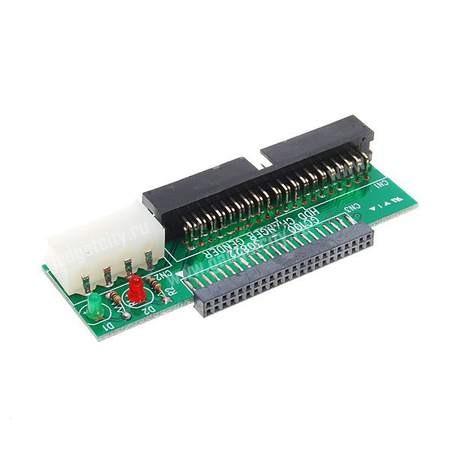

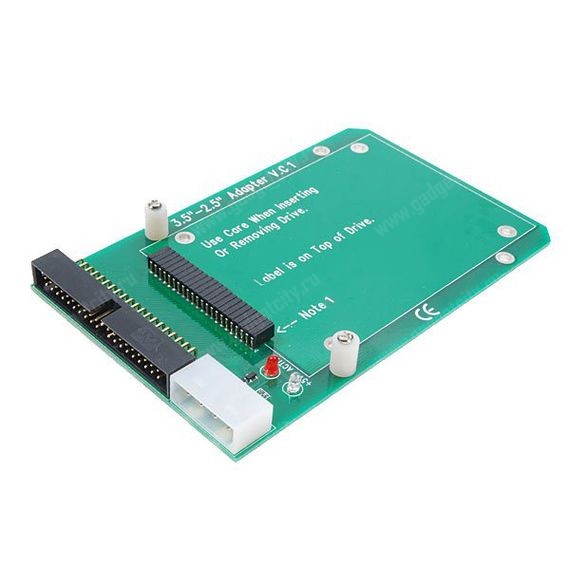

Переходник 2,5-3,5 ИДЕ спрашивайте у знакомых компьютерщиков (которые не просто собирают, а ещё и ремонтируют компы) - у тех есть...

Я сам компы уже пять лет продаю, понятия не имею, где это взять. НА всех моих поставщиках и подавно такого нет.Вождь писал(а):Переходник 2,5-3,5 ИДЕ спрашивайте у знакомых компьютерщиков (которые не просто собирают, а ещё и ремонтируют компы) - у тех есть...

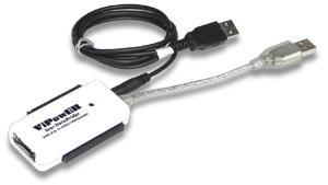

Re: Штатная навигация П4.
через какой девайс это можно провернуть?
- Вложения
- Переходник 2,5" IDE/SATA, 3,5" SATA HDD на USB 2.0 + Блок питания (VP-92148-9-E)
- 178.jpg (6.43 КБ) 2470 просмотров

вторая картинка то что надо
