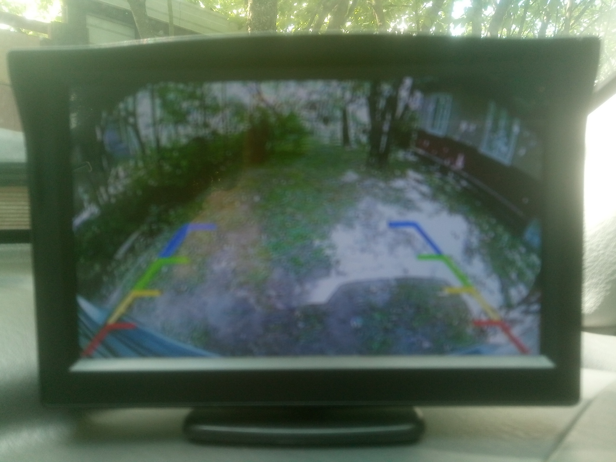

Долго терпел, но с годами стал все хуже чувствовать зад и за год уже раза 3 тюкал задние машины. Из-за этого решил поставить камеру. Выбрал такую Якобы именно для Спорта. Также там же заказал комплект беспроводной связи и монитор.
Приехало, поставил..

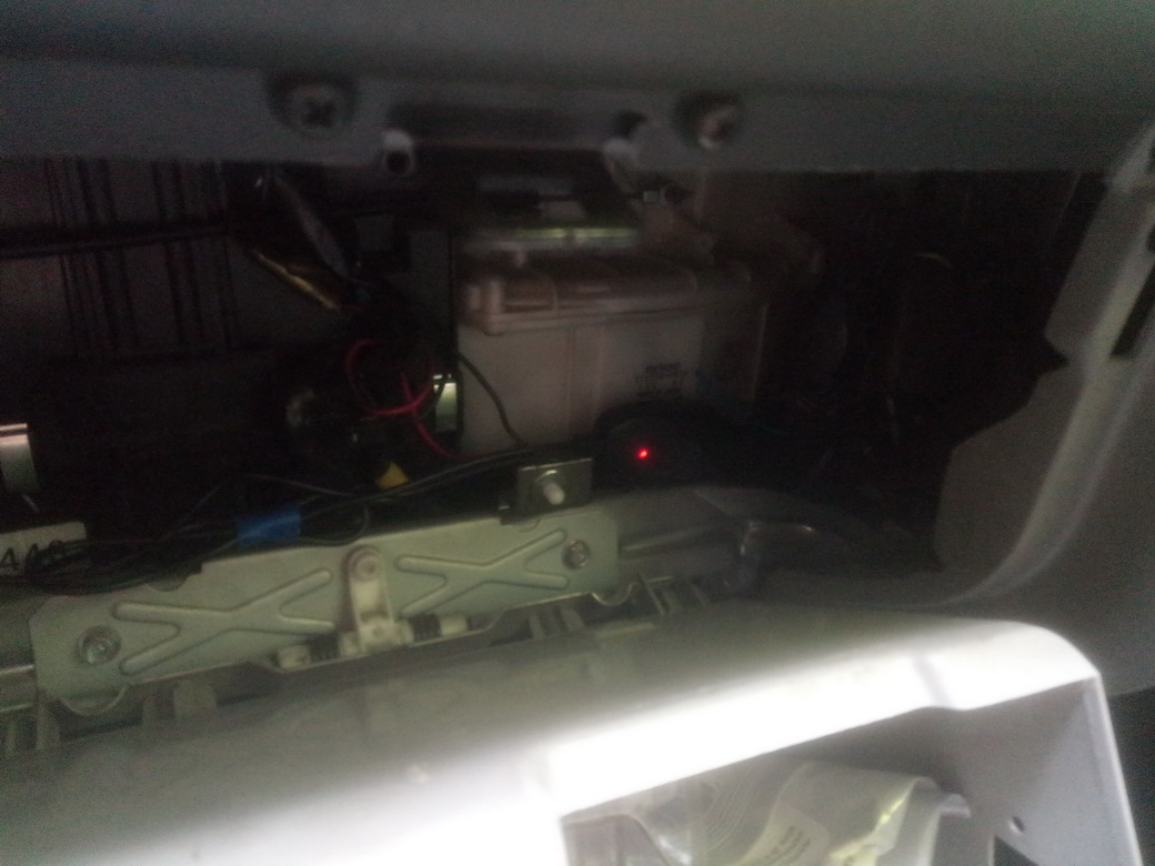

Сама камера рыбий глаз, но настроена плохо. Сильное искажение плюс верхний край закрыт накладкой двери задка, куда лампочки освещения номера вставляются, а нижний край не захватывает край бампера. В итоге получаем, что препятствие можем увидеть не ближе 20см. Беспроводная связь - деньги на ветер. Во-первых тяжелее монтаж, т.к. надо куда-то эти самые трансмиттеры пристроить + найти им питание. Если с передатчиком относительно просто (плюс от фонаря ЗХ), то с приемником надо возиться. Плюс еще и питание для монитора отдельно. Для приемника взял питание от магнитолы, пока, но получается, что трансмиттер-приемник работает постоянно и греется неимоверно! Горячий. Ко всему прочему связь внутри машины плохая, из-за этого изображение на мониторе часто искажается или пропадает вовсе. Я трансмиттер-приемник расположил за бардачком, так для хорошего изображения на мониторе просто открываю бардачок
В инете встречал жалобы на помехи от трансмиттеров. У меня помехи были пока соединял по времянке. Как только собрал все намертво, без скруток, помех нет.
Для установки и подключения всего понадобился весь день, снятие обшивки задней двери, частичное снятие потолка (фонарь багажника и три крайние клипсы), частичное снятие обшивки багажника с одной стороны.
И в общем девайсом (именно этим) недоволен. В будущем придется менять на обычную камеру и на провод вместо беспроводных игрушек.
