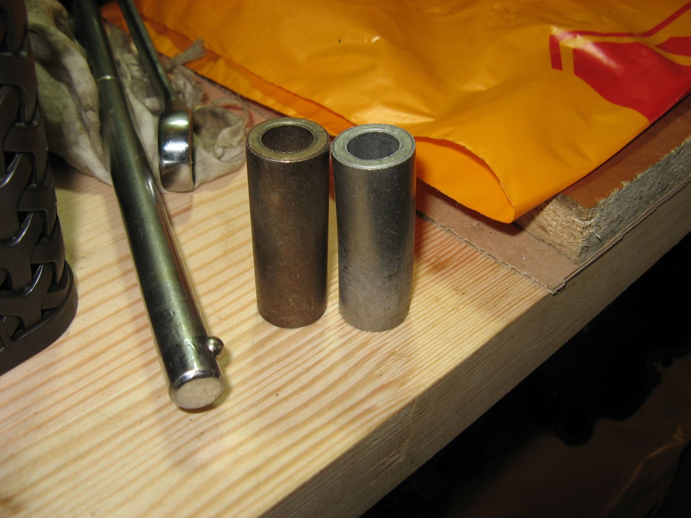

Пальцы отдельно можно купить хундаевские, но это дело такое - их подбирать надо, не зря мицу их отдельно не продает. Кроме того, износ на юбках довольно сильный. Ну и при выпрессовке высока вероятность повредить поршень.

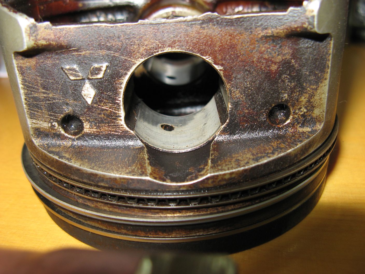

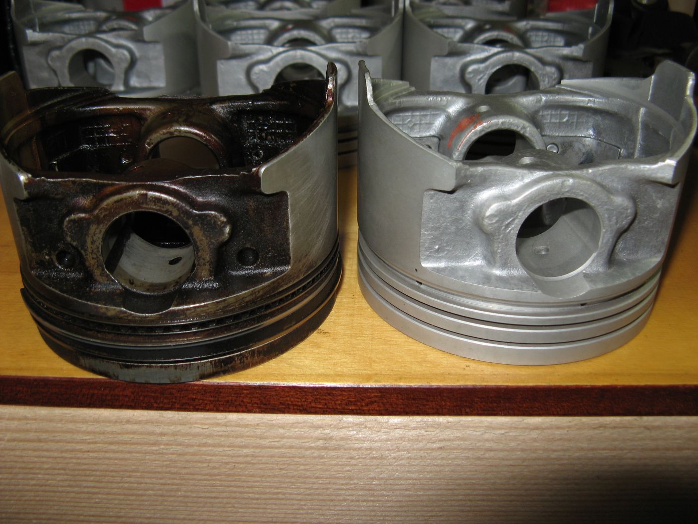

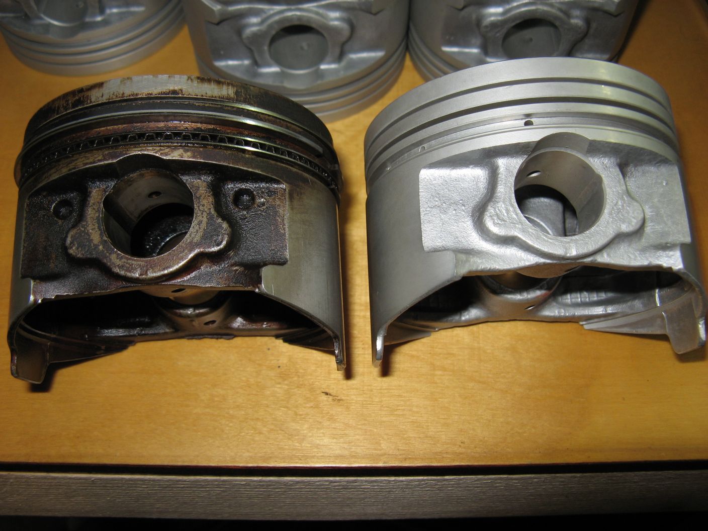

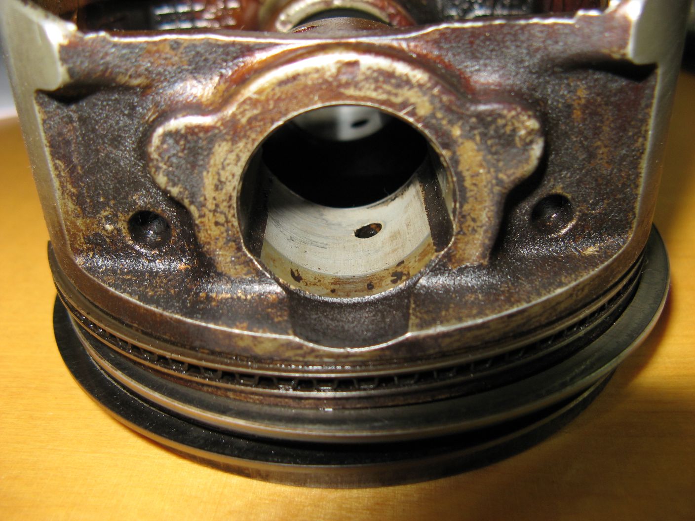

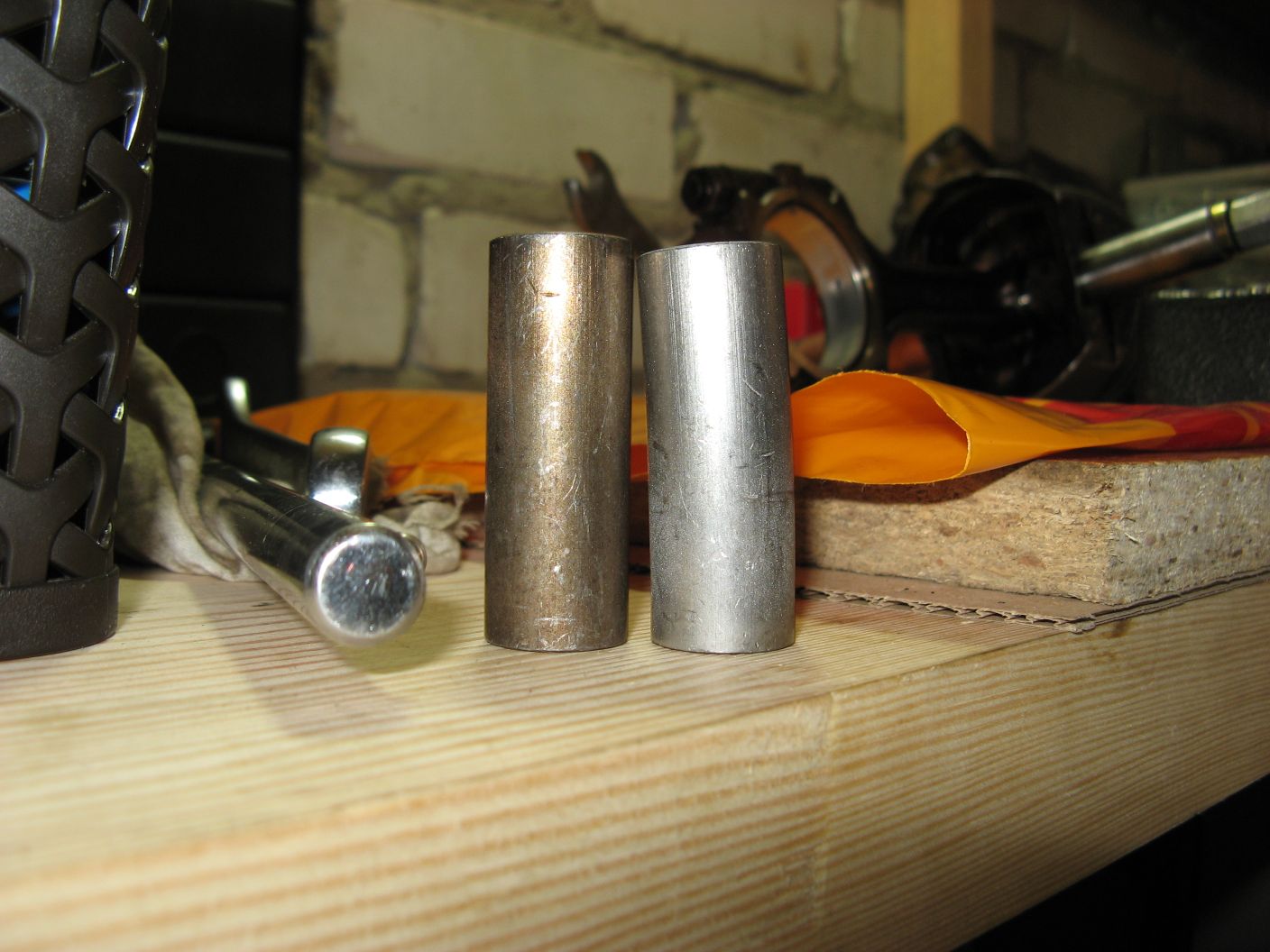

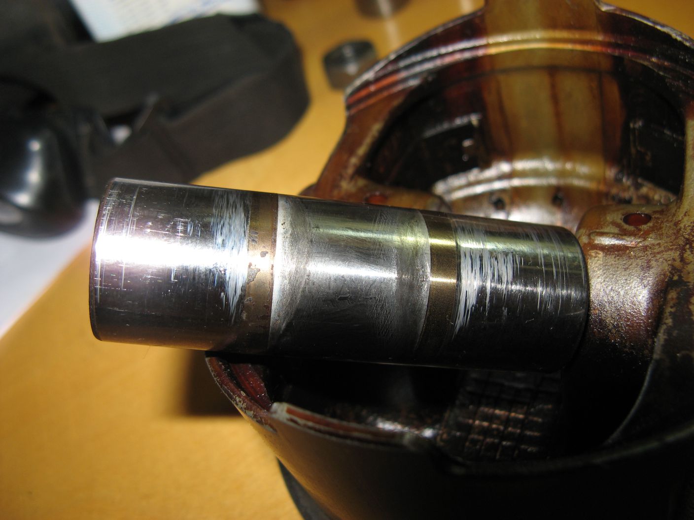

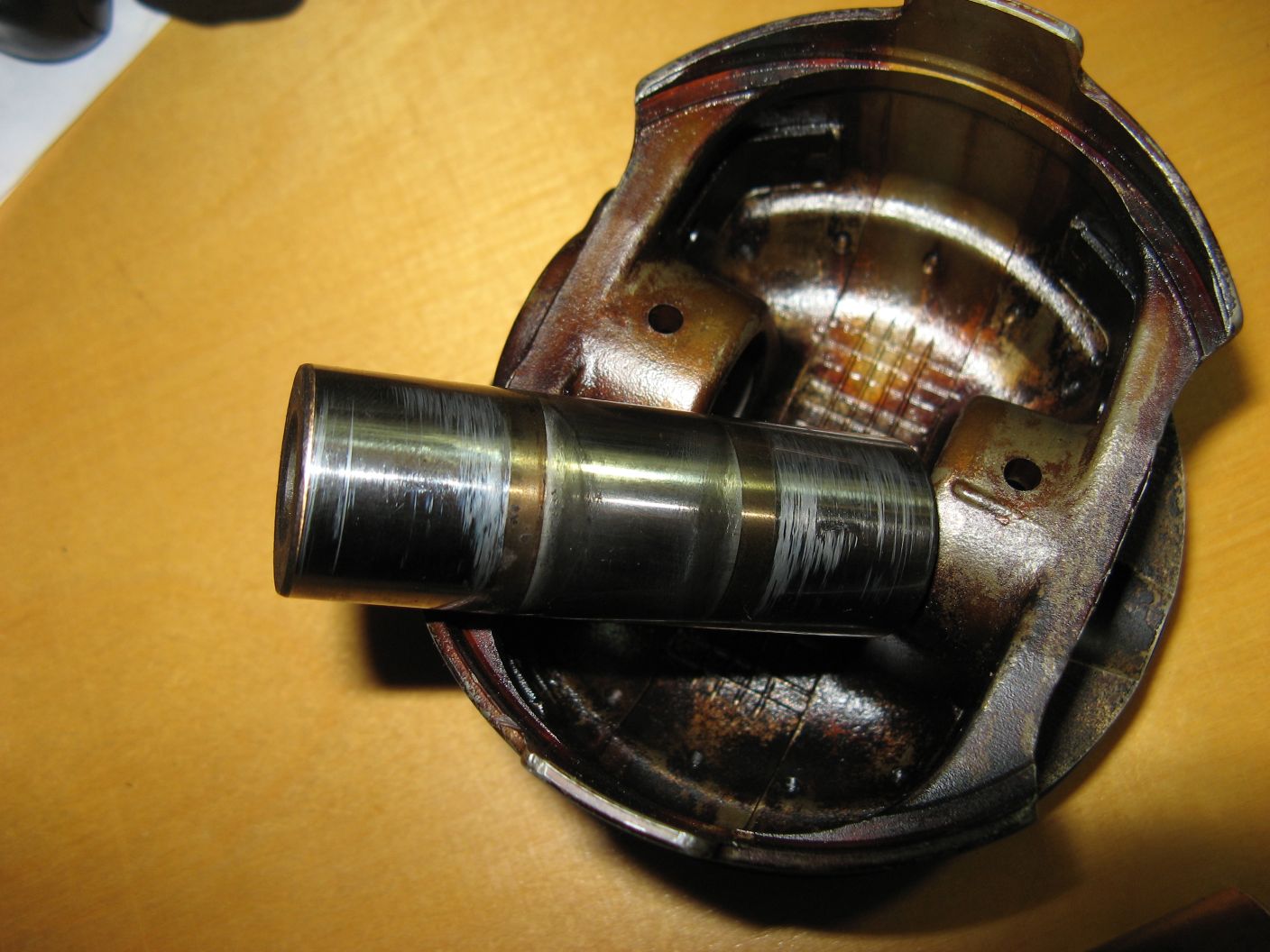

Взял набор щупов, проверил зазор поршневых пальцев. В проблемном поршне зазор с одной стороны 6 соток, с другой 8 соток! Это конкретный перебор, так что, полагаю, причина найдена. Зазор в других поршнях (вынул еще один) - 2 и 6 соток, 2 и 3 сотки.
Купил сегодня микрометр и нутромер :*VICTORY*: Промерял пару цилиндров, больной и нормальный, в больном эллипс максимум 1.5 сотки, в нормальном вообще в пределах погрешности. Японцы разрешают до 1 сотки, ради полсотки не буду точить, да и в нашей деревне не доверю никому, ну и вынуть блок в моем гараже практически нереально - нет места. Сами размеры цилиндров в допуске, 91.11-91.13, как в документации. Поршень один измерил - изношен, 91.03, т.е. до 10 соток зазор.

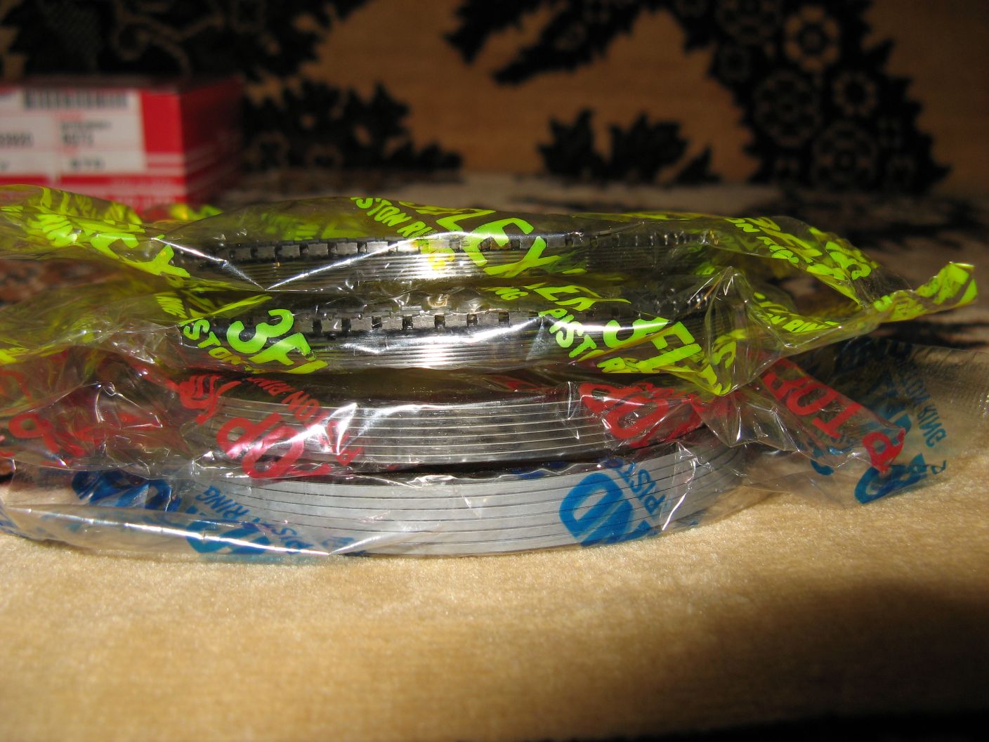

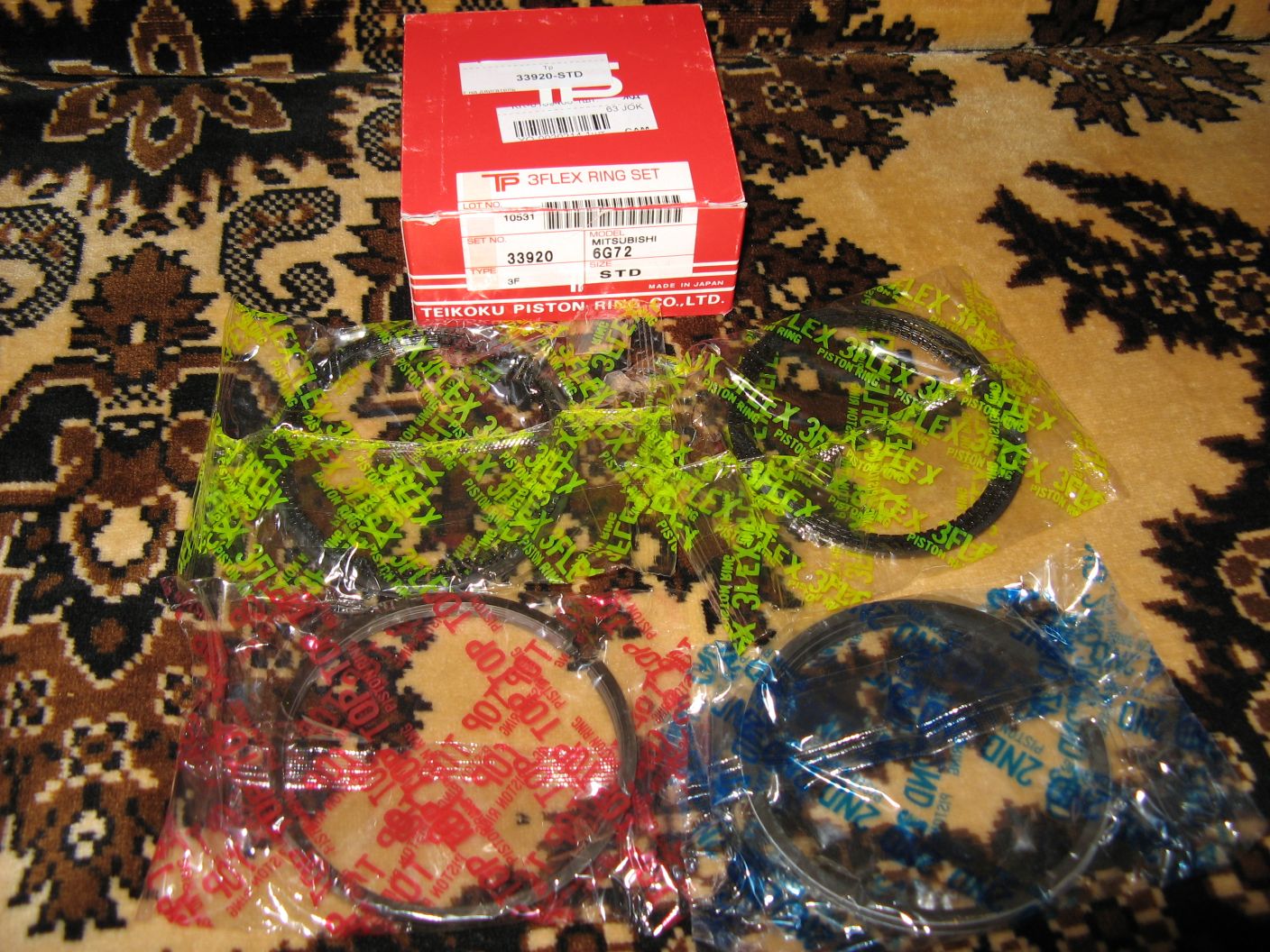

А вот за это - спасибище! А то я посмотрел - у автовельта нет поршней под узкие кольца, на галлопер тоже, насколько я понимаю, идут еще широкие, да и стоят они также, как оригинал, а главное - сроки поставки у всех очень долгие. А тейкин - 3 дня :*THUMBS UP*: Уже заказал. Такие?
да.такие. на майские праздники делал мотор. уже в Абхазию съездил,да и тут прилично накатал. качество достойное.

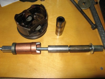

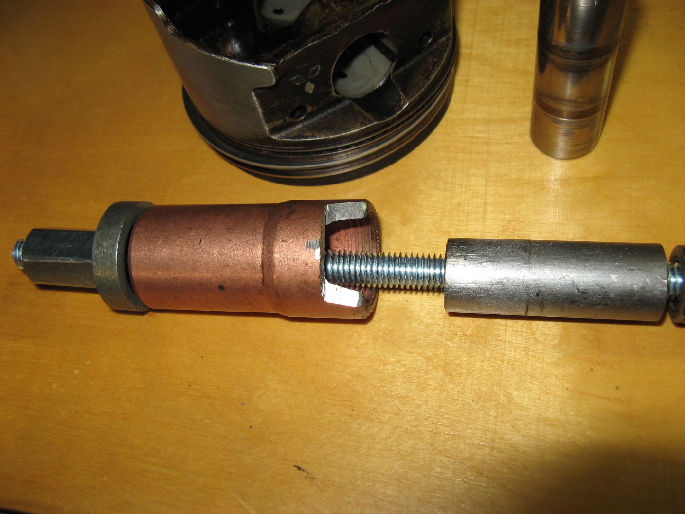

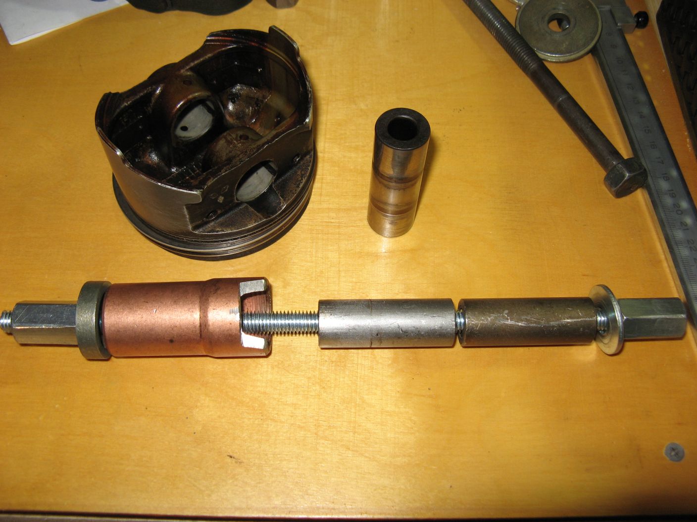

Выпрессовал палец, стронуть с места было тяжеловато. Сначала взял обычные гайки - резьбу порвал, усилие большое. Шпилька М10 из магазина стройматериалов (М12 не лезет, в середине пальца сужение), остальные детали - стакан форсунки ЯМЗ-7511 и втулки реактивной тяги ВАЗ-2101. Поршень рассчитан на запрессовку при комнатной температуре (одна стенка усиленная), так что выпрессовку тоже выдержал без повреждений.

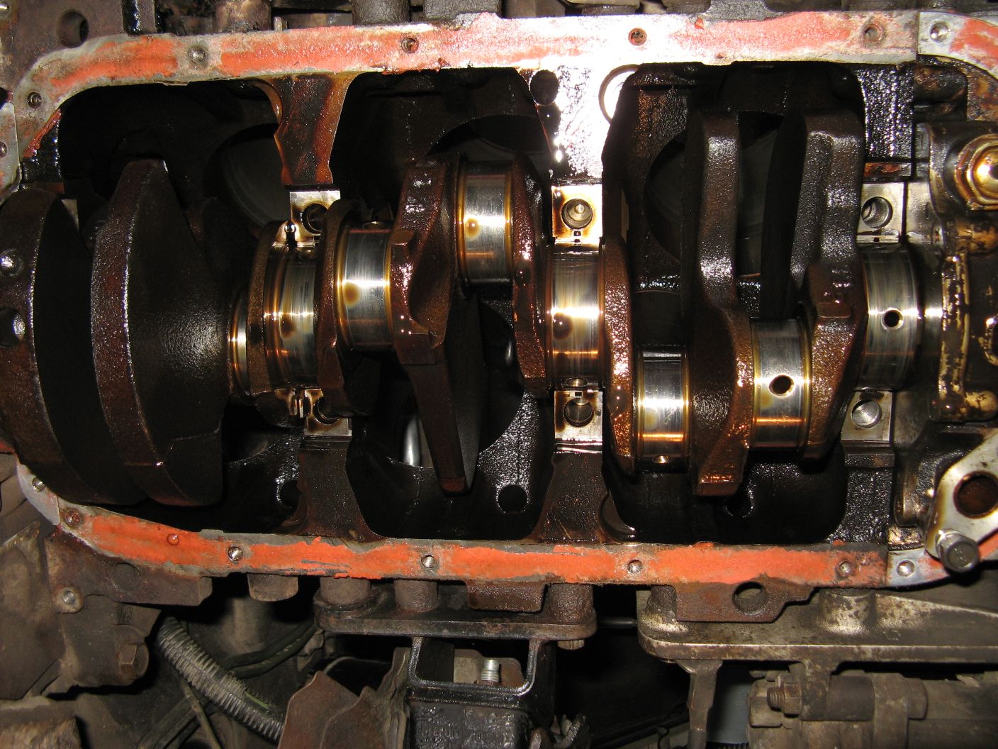

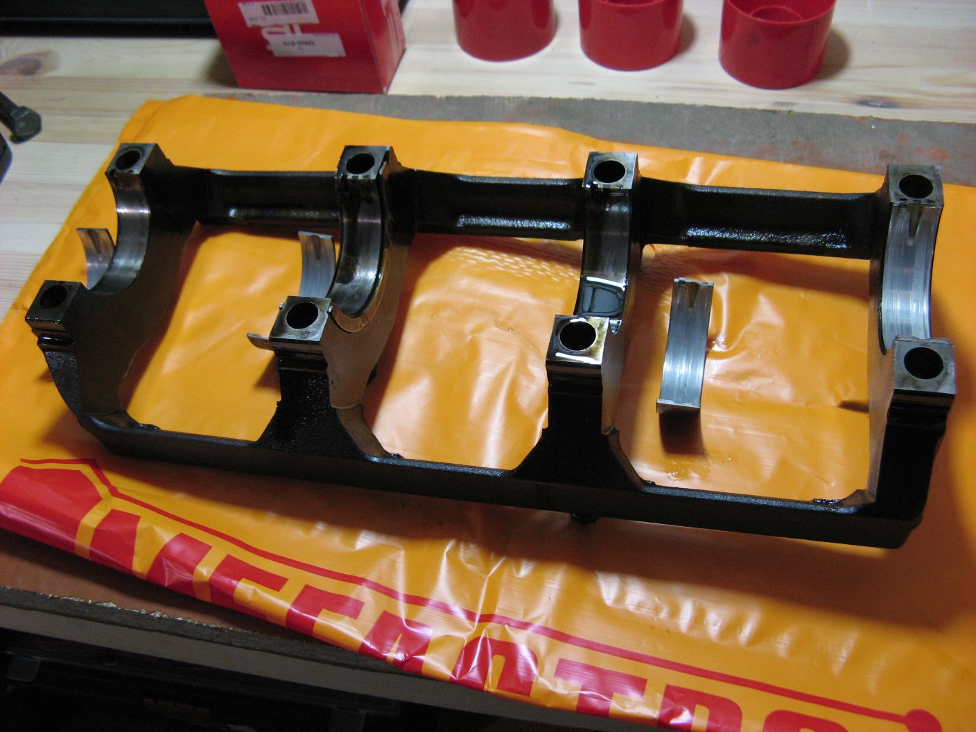

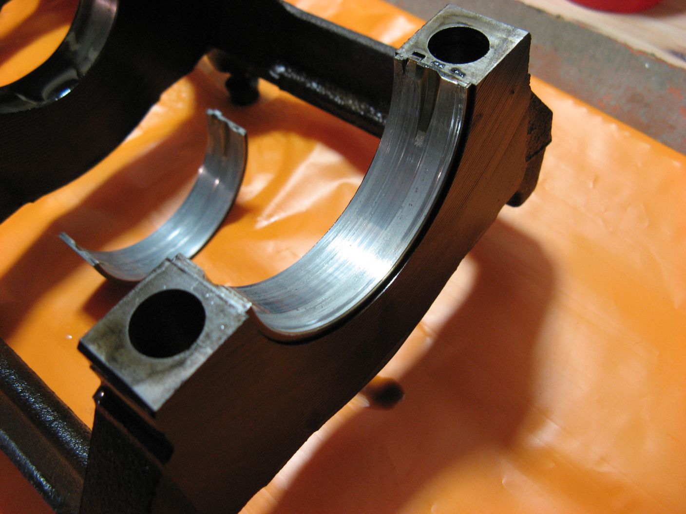

Кто-нибудь менял коренные вкладыши прямо на машине, со снятым поддоном? Правильно я понимаю, что передний конец коленвала можно специально не поддерживать? Хоть шестерня маслонасоса и прижата к верхней части, но за счет разного числа зубьев вниз тоже не провалится, так? Задний конец вместе с маховиком, конечно, придется чем-то снизу поддерживать, чтобы не раздавило сальник.

Не должен провалиться коленвал в масляном насосе, он там почти вплотную стоит.

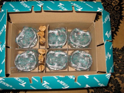

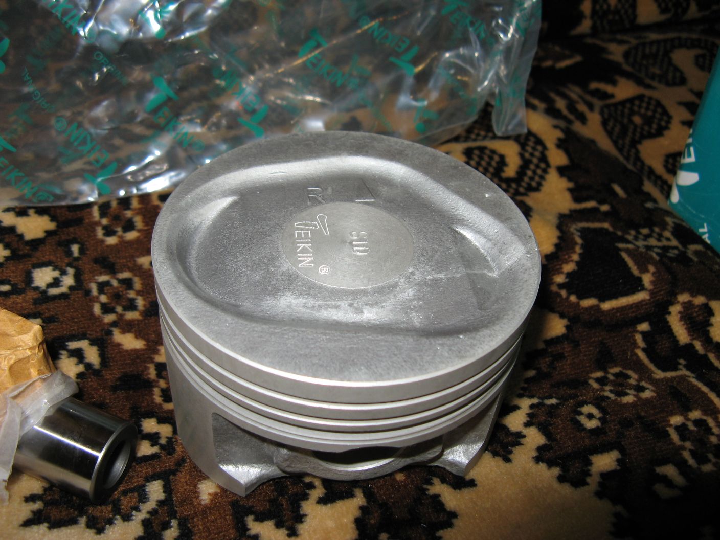

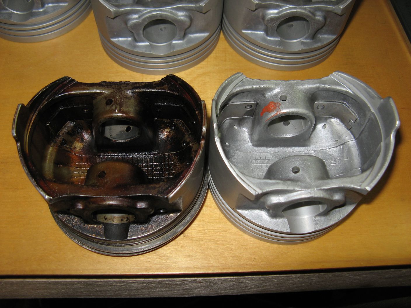

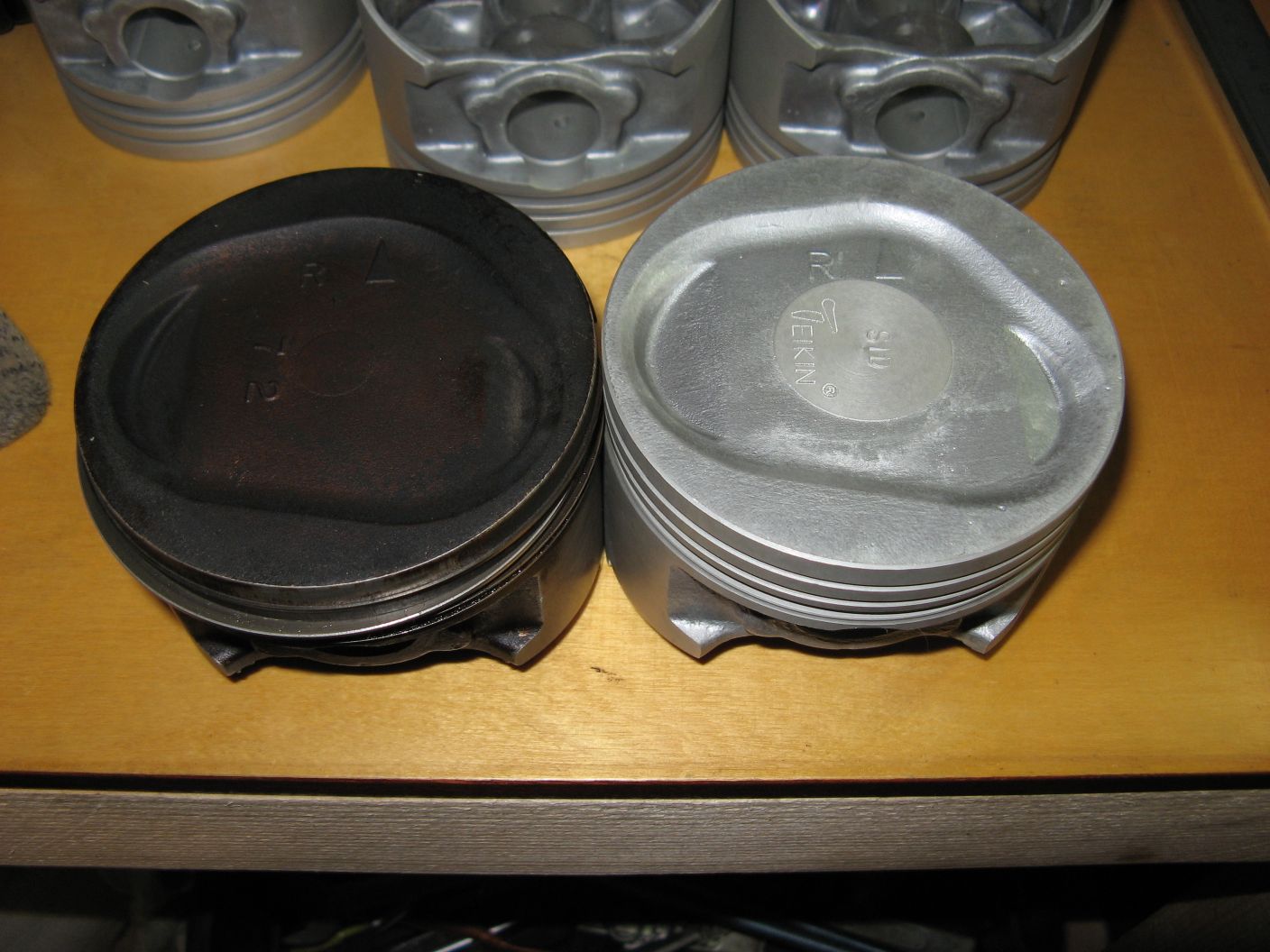

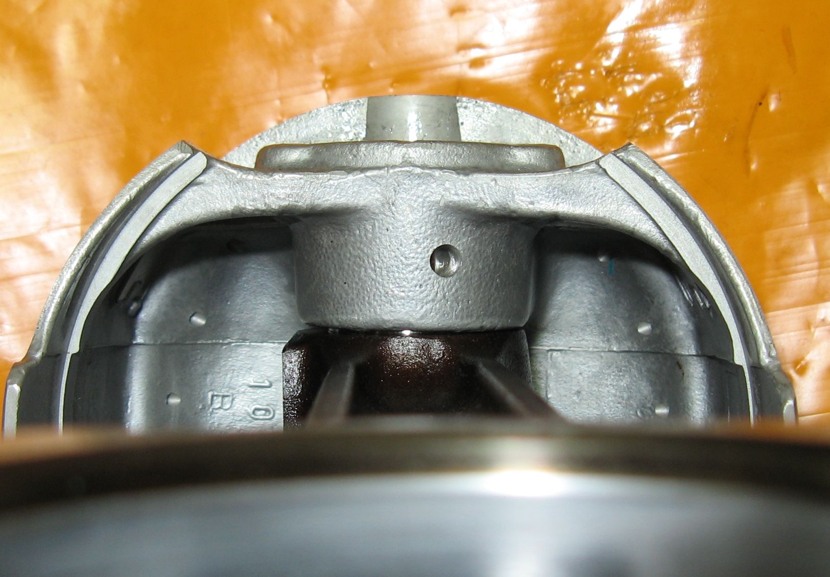

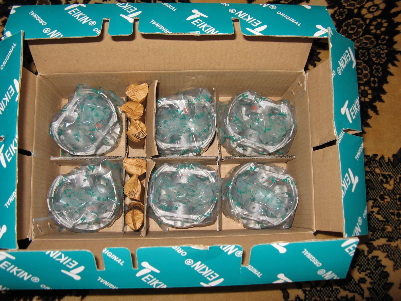

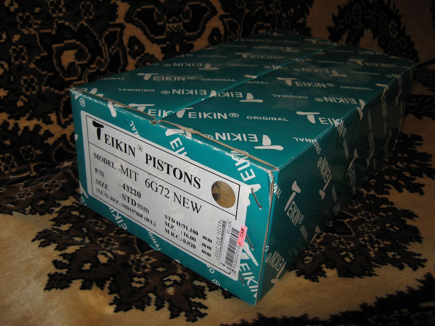

Пришли поршни, промерял, размеры весьма стабильны, разброс в пределах сотки, 91.06-91.07, выигрыш по сравнению со старыми 2-4 сотки, зазор в цилиндрах будет 4-7 соток, вполне нормально. Пальцы в поршнях сидят как по книжке для тазиков - смазанный маслом палец в вертикальном положении из поршня практически не выпадает, двигается свободно. Попутно обнаружил, что палец для ЗМЗ406 абсолютно идентичен, также отлично сидит в поршнях, разве что стенки у него потоньше, а вот палец для 2108, который тоже около 22 мм диаметром, в поршне болтается, зато суперски входит в шатун, можно было им выпрессовывать. Примерял один поршень ко всем горшкам, все отлично - и входит и выходит. Единственное, что не очень понравилось - качество литья не такое красивое, как у оригинала, но это было бы неважно, если бы не упорные поверхности для запрессовки - не перекосило бы палец, когда буду прессовать. Кольца TP, зазор в замках 0.4-0.5 мм, в допуске. В поршнях сидят четко, с минимальным зазором.

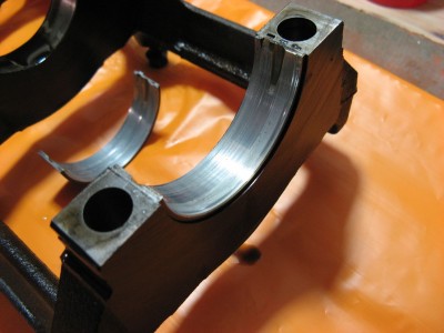

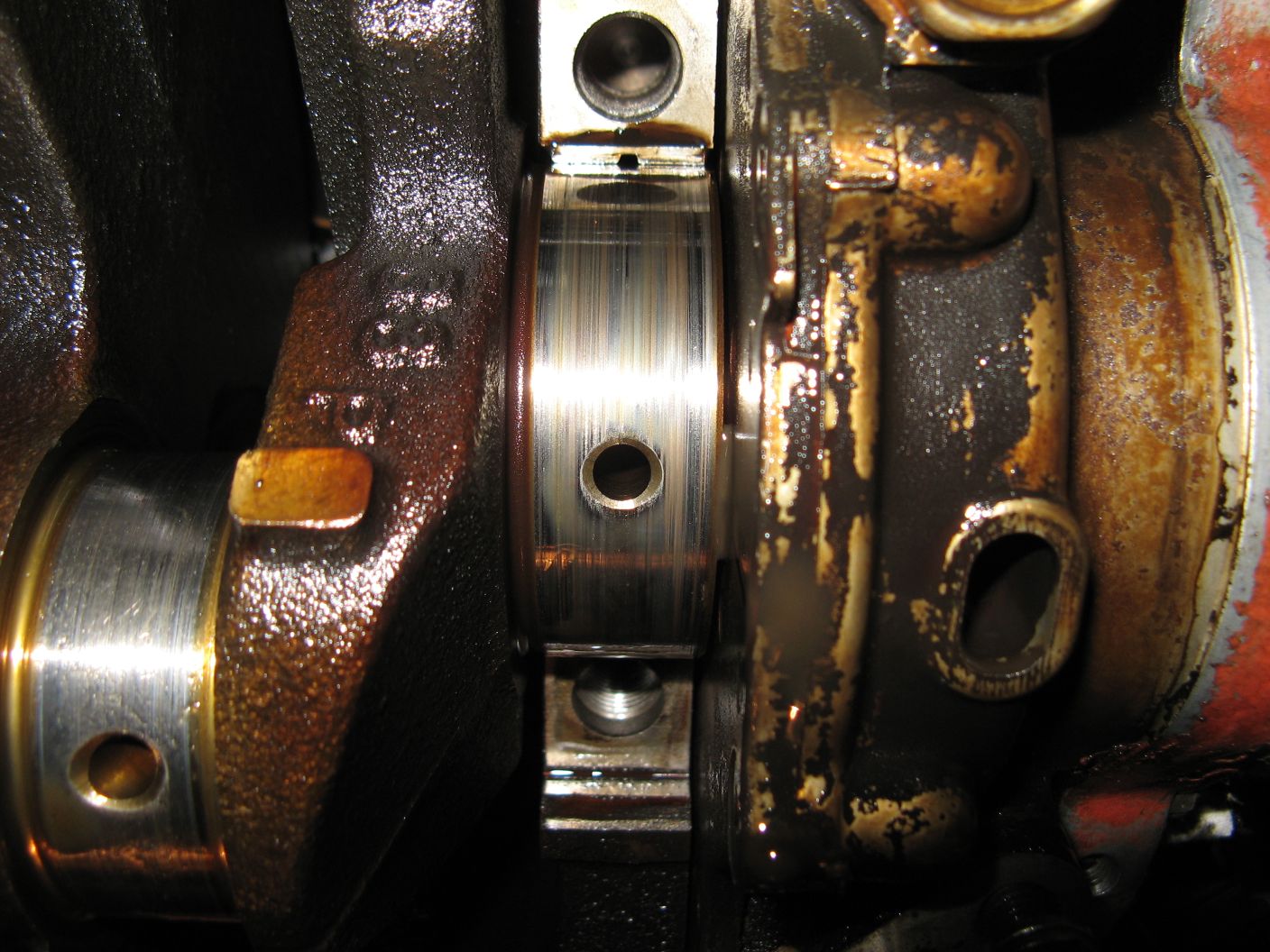

Коренные на машине меняются легко, вот только состояние шеек не очень порадовало... Ну ладно, не стучит, значит будем ездить на том что есть, вынуть двиг в этом гараже не смогу, летом надеюсь переехать в гараж длиной 7 метров, вот уж тогда - ух! По поводу поршневых пальцев - выпрессовал 4 штуки, некоторые довольно беспроблемно выходят, а иногда усилие такое, что стальные втулки гнутся (проверил - магнитятся, значит железо), дальше выпрессовывал пальцем от 2108. А на 5-ом шатуне встрял, уже 3 шпильки порвал, и никак, сижу чешу затылок. И еще про teikin - чего я боялся, вот оно во всей красе, даже хуже, чем думал. Плоскость прилегания для запрессовки/выпрессовки никуда не годится, вообще не соосная. В итоге давление при запрессовке не распределено по площади, а сконцентрировано фактически в одной точке, что грозит разрушением поршню, плюс на начальной фазе запрессовки идет перекос пальца относительно шатуна и палец его выпрямляет, создавая усилие на стенки отверстия под палец, что тоже очень нехорошо. Хотя запрессовал уже 2 поршня, вроде все нормально пока, надеюсь, повезет и с остальными. Сделал развесовку поршней. Очень точное совпадение массы, но только у четырех, а остальные два очень точно отличаются на 5 грамм. Вот блин. Видимо, из другой партии, тоже минус в карму производителя. Взвесил также 3 шатуна, эти пока ровно идут, разброс пару граммов - оригинал!

Могут и потечь. Задний сопливит, наверняка дубовый, если треснул, то потечет. Под маховик подкладывал головку на 1/4 дюйма подходящего диаметра, он опустился на 1-2 миллиметра. Перед опустился вообще очень мало, маслонасос не дает. В движок полез перед самыми морозами, потому что после замены масла показалось, что стук в движке стал сильнее (а он мне уже 5 лет на нервы действует), и побоялся, что в морозы что-нить навернется. Масло было Liqui Moly 0W40, залил Agip 5W40. Решил перейти обратно на Agip, потому что заметил, что движок поджирает LM, а Agip раньше почти не ел.

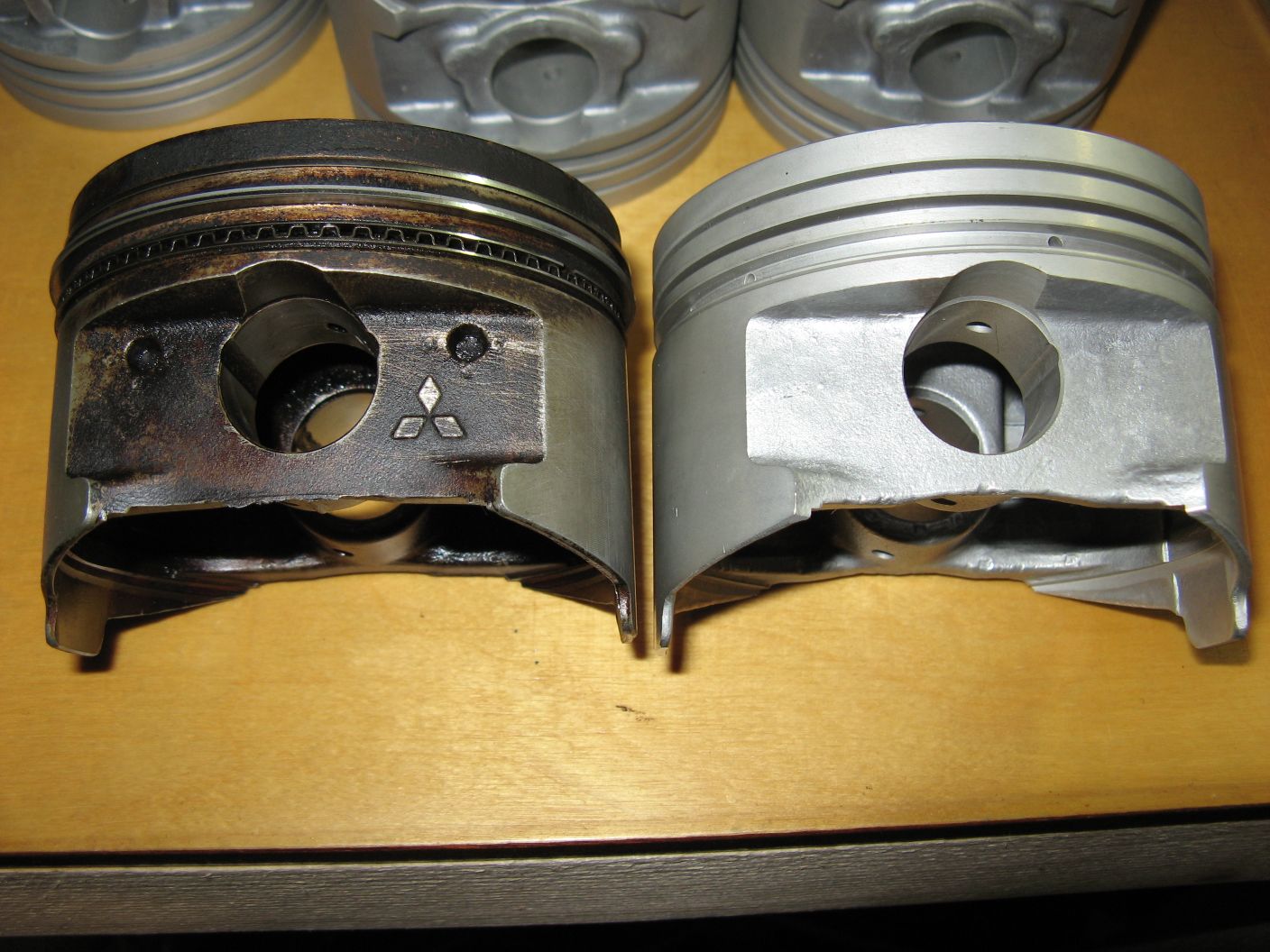

de писал(а): Сделал развесовку поршней. Очень точное совпадение массы, но только у четырех, а остальные два очень точно отличаются на 5 грамм. Вот блин. Видимо, из другой партии, тоже минус в карму производителя. Взвесил также 3 шатуна, эти пока ровно идут, разброс пару граммов - оригинал!
Дим, а не сравнивал вес новых поршней и шатунов со старми?
Вот имхо это более интересная инормация, нежели развесовка поршней между собой. Т.к. итоговая балансировка выводится на противовесах колена, что ты наверняка делать не будешь, это в гараже не реально. А именно она уравновешивает конкреные (по номеру) поршни. Поэтому гораздо важнее знать вес поршя и шатуна, котрый стоял до его замены на конкретном месте.
Не знаю конечно, но я бы может постарался (если есть такая возможность), и новые поршни имеют запас по весу по сравнению со старыми, то высверлить у новых "лишний вес", т.е. подогнать новые к старым. Но наверно это имеет смысл, если шатуны останутся старыми. Это, так сказать,- мысли вслух :) Существует ли такая практика, не знаю.

Вот это дельная мысль, пойду взвешу старые. Новые, если кому интересно, весят 378 г (первые 4 поршня) и 383 г (еще два). Шатуны вместе с крышками, гайками и вкладышами STD (лень было вынимать) весят 662-664 гр. Но снять лишний вес уже не получится, вчера установил поршневую на место. Да и не знаю, можно ли и где снимать. Про шатуны знаю - да, подгоняют, обычно крышки и приливы пилят.

Не, не буду снова вынимать поршня, ради 5 грамм. Да и стремно как-то пилить их, и не хватит этих приливов, чтобы выровнять массу. Я тут прикинул, пишут, что допуск разброса по массе - 1%, значит 3.8 г, т.е. 1.2 г лишних, а это полкубика объем, немало. Ну нафиг. Вот фраза оттуда же: "ради интереса взвесил поршня от паджерика приехавшего вчера в ремонт разница в весе поршней 12 грам мотор полмильена прошол :wink: наверное из заэтого и сломался :lol:".
Кстати, оригинальные весят 377 грамм, один правда только взвесил, лень кольца с остальных снимать.
