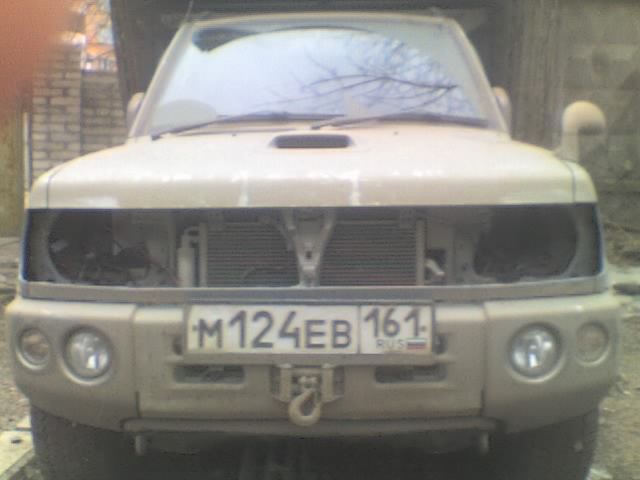

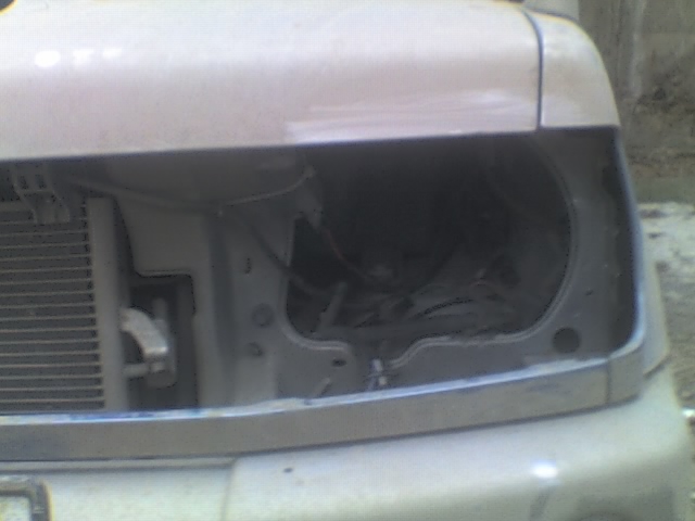

Всем здравствуйте..Решил одним постом решить две проблемы..

Serious, Просветил...будем читать законы...А на счёт отрезки усиков - где-то это уже мелькало...

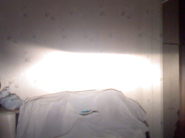

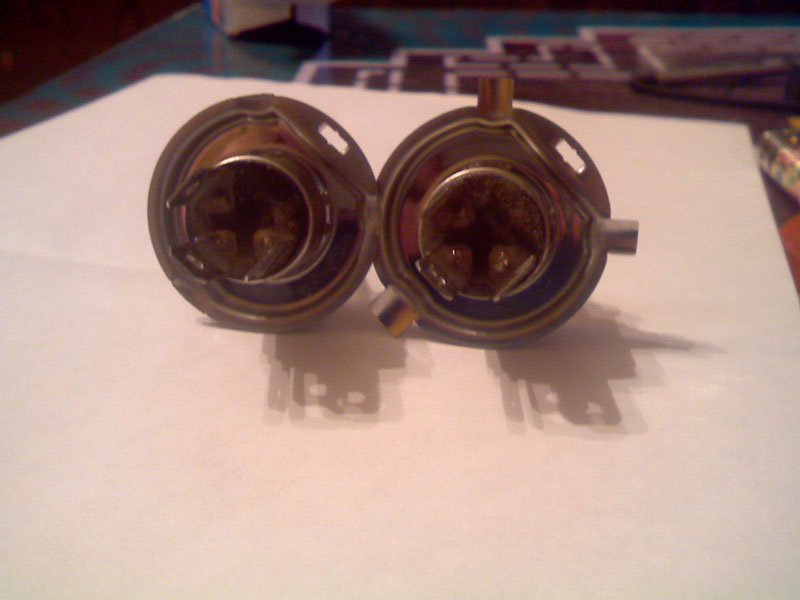

отрезал усики и вращал обе лампы? мне, видимо, тоже самому придется себе свет регулировать таким же способом... после регулировки в сервисе за 150 руб. я практически не ощутил изменений. как левая фара светила выше нормы, так и светит...

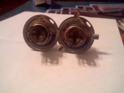

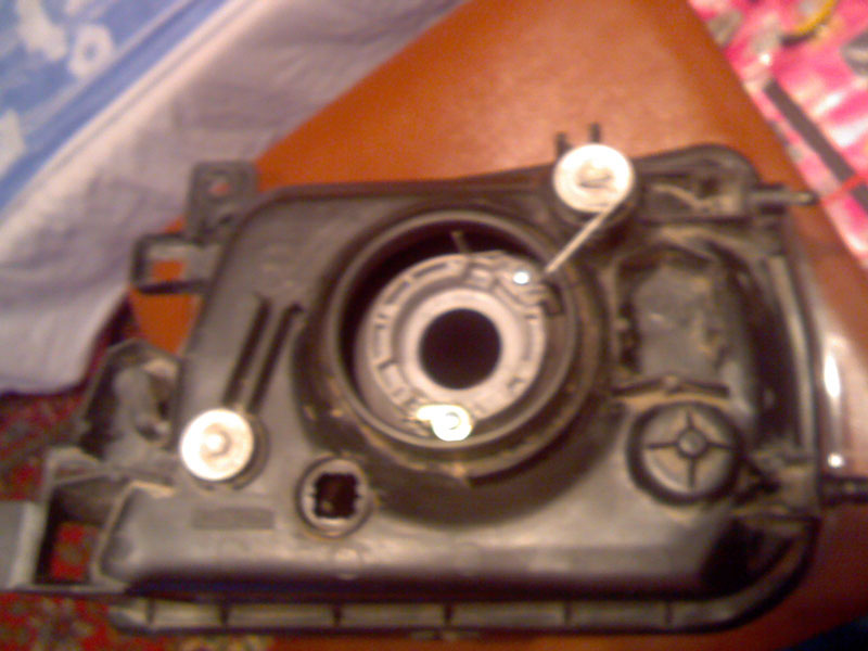

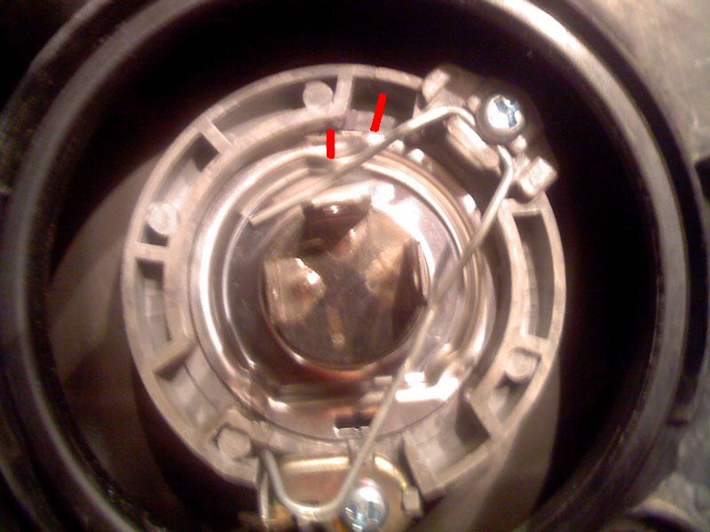

А я и не претендую на гениальностьViRuZzz писал(а):А на счёт отрезки усиков - где-то это уже мелькало...
Да, сначала взял дешевую H4, откусил усы, подключил к АКБ и начал вращать..Первым делом ушла левая "галка", затем левая сторона выровнялась, и повилась небольшая "галочка" справа..Сделал отметку на фаре по верхнему усику лампы..Далее уже вставил нормальные лампы, и повращав их все равно на ту же отметку и вышел (см.фото, отметка почти на 12 часов)XaTTaB писал(а):отрезал усики и вращал обе лампы?

По поводу поворота ламп можно поступить так :берем лампу в которой стеклянная колба ,держится на основании завальцовкой (хорошо удается на лампах NARVA )-основание держится пассатижами ,а фиксатор колбы поворачивается на угол примерно 30 градусов другими пассатижами .Длины проводников вполне хватает .при это усики сохраняются и устанавливать лампы проще.
