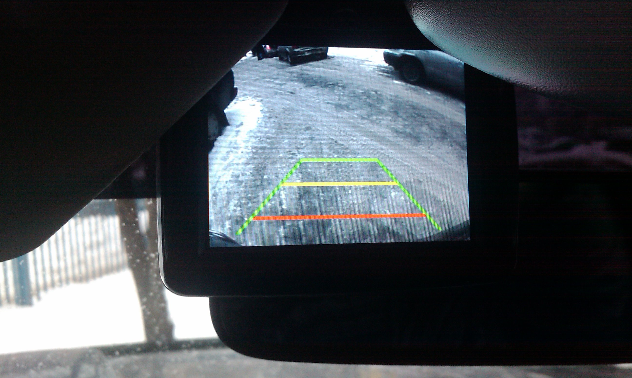

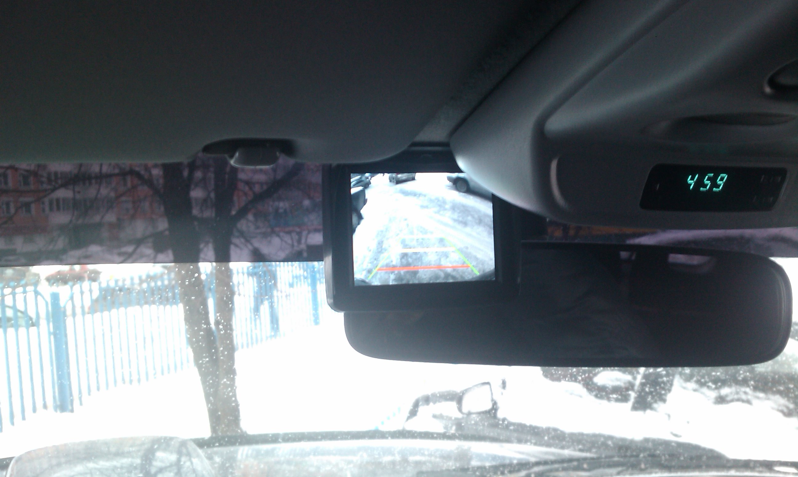

Я решил проблему так,купил маленький монитор и приклеил его над зеркалом заднего вида.Да, немного он зеркало закрывает но меня устраивает, очень удобно стало парковаться.

Для меня достаточно ,тем более что на мониторе есть кнопочка ,которая смещает угол обзора в лево,право.Основной контроль при движении назад всё таки по зеркалам а камера чтоб миллиметры ловить!ПравдинАлекс писал(а):USTIN

Смешение от монитора зависит. Когда подключал к навигатору то там можно было изображение в верх ногами поворачивать!Модель скажу в выходные т.к. в Уфе до субботы.

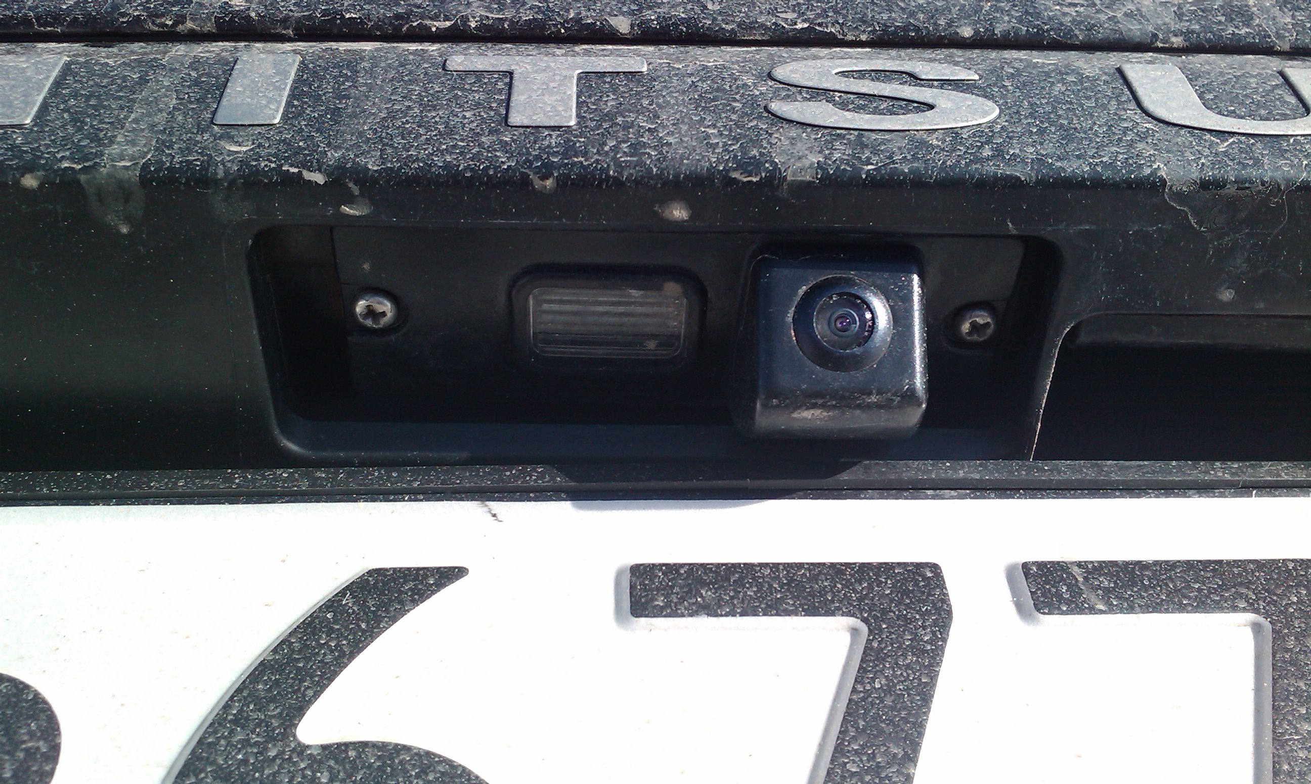

3) Ставим камеру. Камера Intro VDC-014. Недостатки: часть сектора подсветки срезана выступом камеры, в случае правой установки - регион не подсвечен.
- Видеокабеля из комплектации камеры хватает до 'опы' машины и на подъем по задней стойке багажника. Нужно прикупить еще 2,5 или 3 метра видеокабеля и переходичок (я брал 2м., лоханулся чуть, об этом позже)
- Провода изолентой мотаем воедино, чтоб было целостно, аккуратно, плюс доп. защита от вн. факторов. Используем правую сторону для прокладки. Снимаем 2 панельки под бардачком, внутренние накладки порогов, резиновые уплотнители, покрытие стойки центральной. за панелями в ногахпассажира, а далее под напольной обивкой вдоль дверей прокладываем провода до задней правой арки колеса.

- Камеру ставлю в правый лючок подсветки, засверлил сверлом 12мм как можно ближе к лючку. Не стал искать другое место - кабель коротковат. Другое готовое отверстие - не обнаружил.. Вывел кабеля камеры, хорошенько промотав от истирания.. Нужно будет только не забыть позже герметиком или мастикой с 2х сторон отверстие обработать, чтоб не было коррозии и влага не попадала..
- Удлинняем кабеля до нужной длины, проматываем коннекты изолентой, чтоб помимо прочего не резъединились. Кроме изоленты я мотал поролон самоклеющийся звукотюнинговый.. Подводим к верхней обшивке двери.
