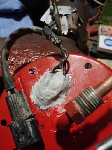

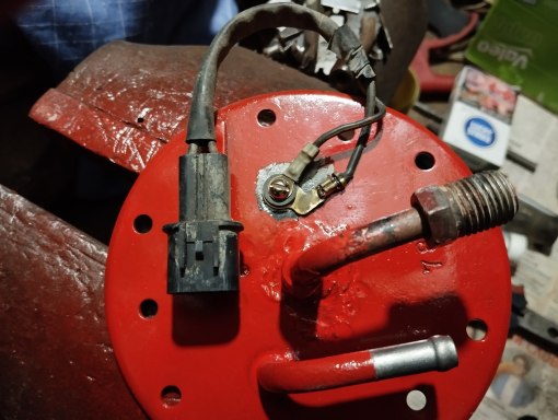

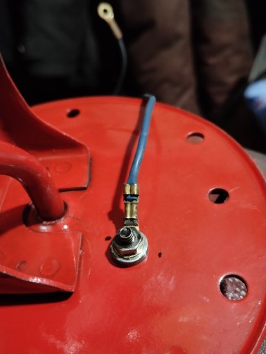

Теперь, собственно, про конструкцию электрочасти, немного фоток.
Получилось почти штатно. Переход "+" контакта сделал с помощью изоляторов, которые выше по теме.
Дыра на 7 мм вместо штатной 6-игранной, всё срослось.
Контакт массы тоже рассверлил на 7 и посадил туда же, под клемму, поэтому пришлось ставить не шайбу, а второй похожий изолятор. С обратной стороны тоже похожий изолятор.
Болт бронзовый, никилерованный, гайка и шайбы тоже.
Затянул без граверов, поэтому зафиксировал нитро-краской (локтайт где-то просрал). Потом наружную часть забубенил холодной сваркой. Для неискушённых.
По-простому этот переход можно весь сделать холодной сваркой.
Тупо просунуть плюсовой провод в дыру и с обеих сторон облепить холодной сваркой.
Она держит мёртво.

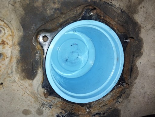

Все эти дни, что работал с машиной, дыра бака была прикрыта вот такой шнягой- банка от майонеза
Подошла тика в тику.
Помимо этого, она ещё и помогла вычистить грязь вокруг отверстия.
Пошёркал отвёрткой, потом прижал днище банки рукой, дунул воздухом...
Она держит мёртво.

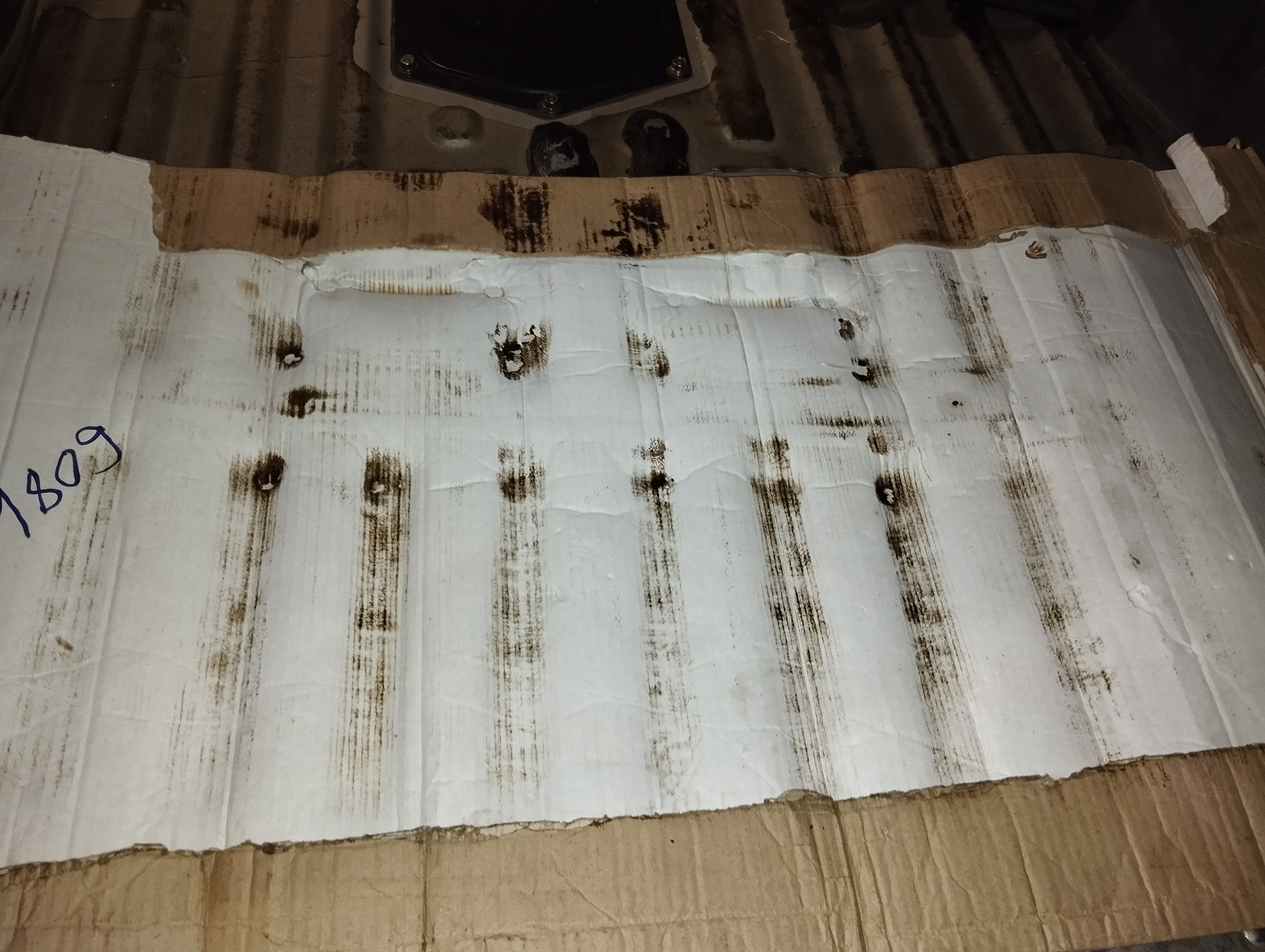

Зы попутно спрошу...

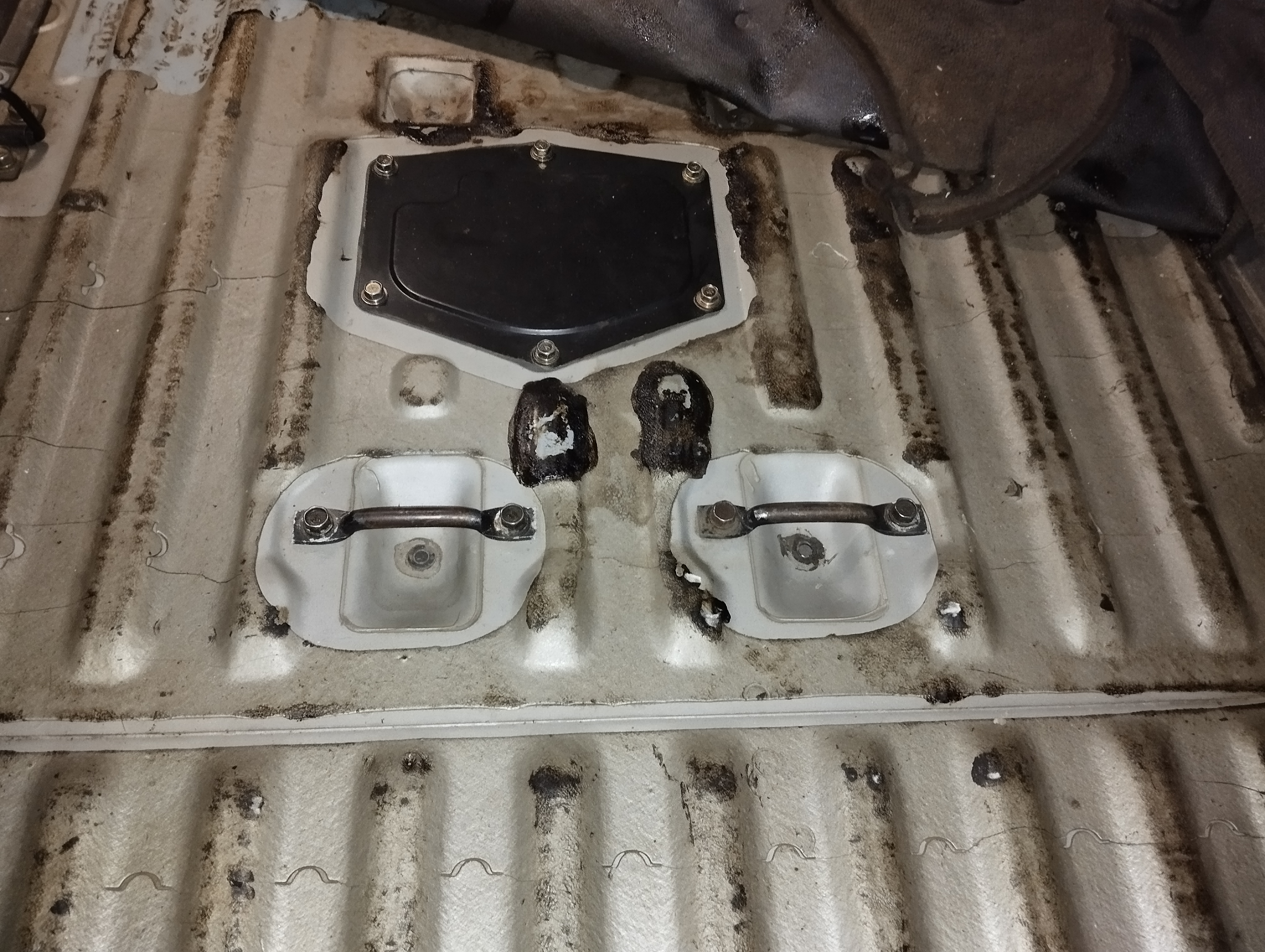

Блин, пока занимался темой насоса, весь
Увозился битумом от шумоизоляции багажника.
Она штатная. Но такое впечатление, что когда-то соляру разлили и растворили её в некоторых местах.
Но, это ж бензинка! Бензин бы давно уж высох. Весь ковролин с тыльной стороны в этой беде... Слава богу, наружу не пролазит.
Самое смешное, что у меня и на прежней машине так же было!
Что это?
На фотках вид картонки, которую я подстилал, чтоб не увозиться, ну и сам пол багажника.
Мож зря гоняю?
Позвал соседа сервис-мена, тот вещает, вроде нормально.
На всяк случай замерил давление "в стену".
Давит больше 10 очков... Ух ты!
Это радует.
Что это?

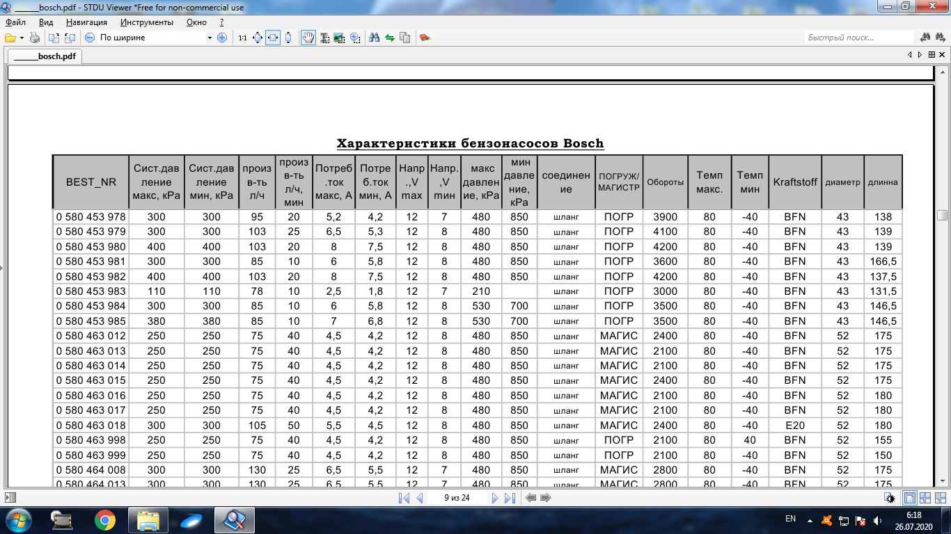

У мну тут вопрос такой:
Все насосы одинаковые по размеру/объёму.
А чем достигается разная производительность? Чудеса разве бывают?
Вон, Смайлик, засветил насос SFP-1301. Производительность 255 л/ч. !
У меня - 90.
Ну, понятно, у него мотор более сильный, ему надо, и то лишку, даже при всех расчётах для 74-го мотора.
Но, оно вроде как много- не мало...
Так чем она вызвана, эта производительность?
Можно резвее раскрутить эл.мотор насоса, допустим до 20.000 об/мин (это возможо), но мощность-то упадёт. И, высокие обороты- это не комильфо! При том же размере... Или увеличить лопасти крыльчатки, но, те же яйца, только сбоку.
Или что ещё?
Я к тому, что может нужно выбирать производительность оптимально, а не максимально?
У меня - 90.
Или что ещё?

Димк я не уверен но.... эт как в лодочных винтах(моторах) есть скоростные винты и тяговые. а вся разница в наклоне лопастей. угле атаки

Серёг, ты что имел ввиду? ТХ чего?
Сегодня немного покурил тему.
Похоже, так и есть.
Понял, что электрочасть насосов (эл.двигатель) одинаковая, значит дело в угле атаки лопастей.
Есть так же таблицы по Бошевским насосам, где чётко видно, что ток потребления тем выше, чем выше производительность. Значит так или иначе, более производительный насос испытывает более высокие механические нагрузки.
Дык вот есть ли смысл гоняться за более производительным насосом?
Я себе тоже мог поставить как у Смайлика на 255 л/ч, по факту поставил на 90 л/ч.
И тот, и другой у меня преспокойно будут работать (достаточно даже 60 л/ч, я считал).
При всех равных условиях, какой будет дольше пахать? - Вот каким вопросом я задаюсь.
