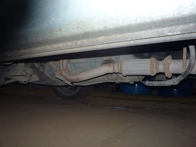

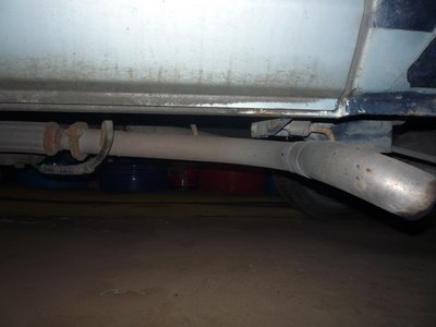

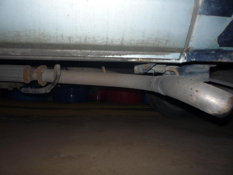

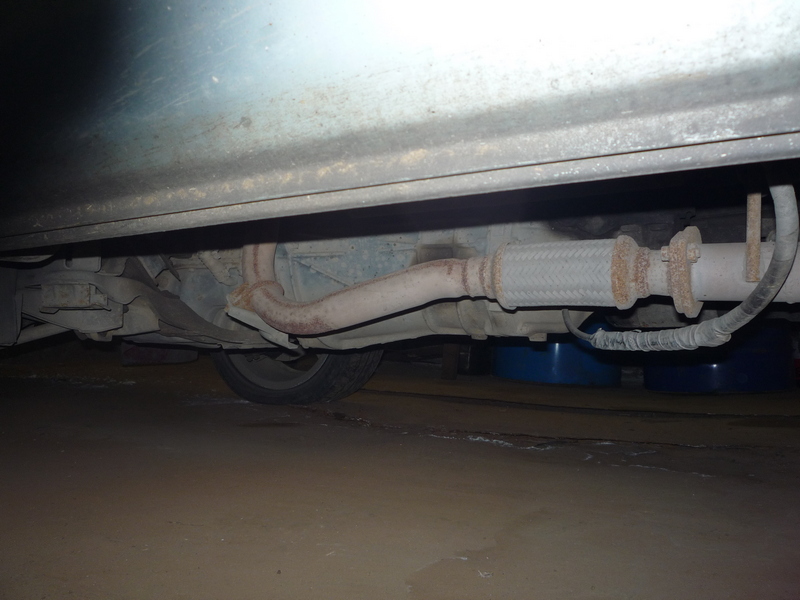

В подтверждение данной теории достаточно вспомнить почему многие владельцы дизельных авто выносят шланг вентиляции в атмосферу вместо штатного места перед турбиной (турбина является не менее хорошим резонатором на стороне как выпуска,так и впуска. На моём дизельном авто нет банки глушителя вообще и пока турбина не раскручивается до своих номинальных оборотов на звуке работы это сказывается не очень сильно) или перед впускным коллектором (у атмо). Казалось бы,что пары масла должны всасываться вместе с воздухом (а у старых дизелей нет резонаторов после воздушного фильтра,только перед фильтром для снижения шумности всасываемого воздуха). Однако фильтр воздушный (при не идеальном состоянии цпг или грм) постоянно в масле.
Вот фото того что нет глушака у моего авто
