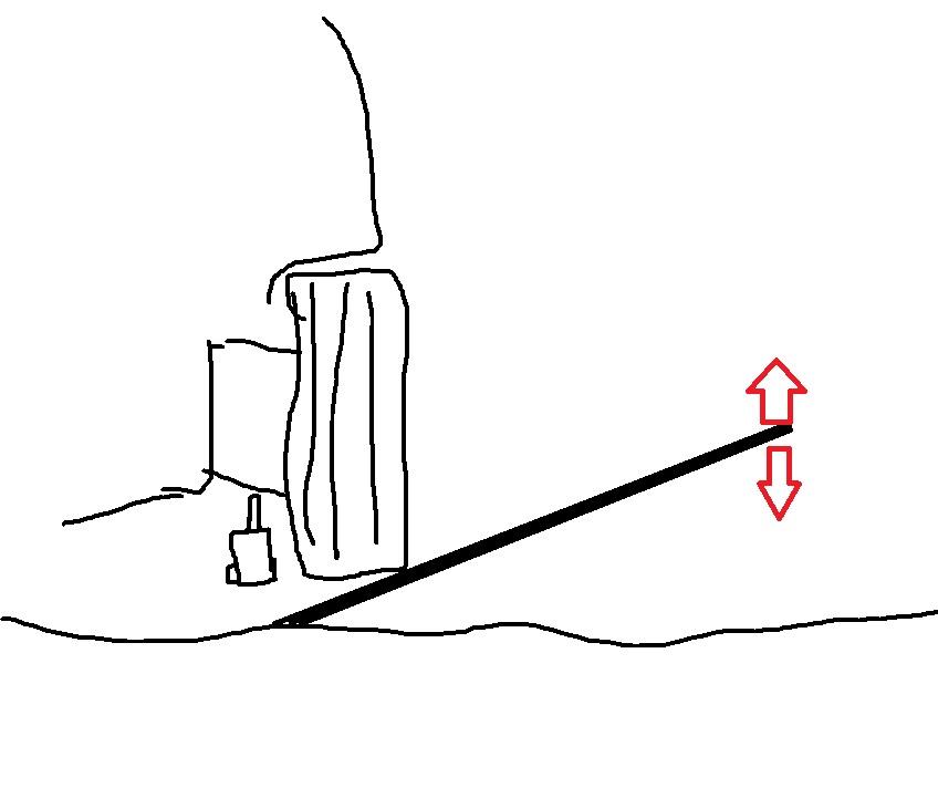

Прошу помощи! Как правильно диагностировать люфт в шаровых опорах?
Была нива 21213 сейчас паджеро спорт
- Barmalei
- Сообщения: 1444
- Зарегистрирован: 13 окт 2011, 18:55
- Мой автомобиль(и):: МПС 2006 GLS 3,0 АКПП V4A515DB
- Откуда: Вологодская область
- Откуда: 35 регион
- Благодарил (а): 166 раз
- Поблагодарили: 56 раз
Re: Вопрос про шаровые и маятниковый рычаг
Под рычаг ставишь домкрат и поднимаешь колесо ,чтобы оно от земли оторвалось и чтобы ты мог под него подсунуть ломик и ломиком как бы поднимаешь колесо уперевшись концом лома в землю и так вверх вниз даешь нагрузку - если услышишь люфт это и есть шаровая. У шаровой вертикальный люфт при износе, т.е. почувствуешь вверх/вниз...
