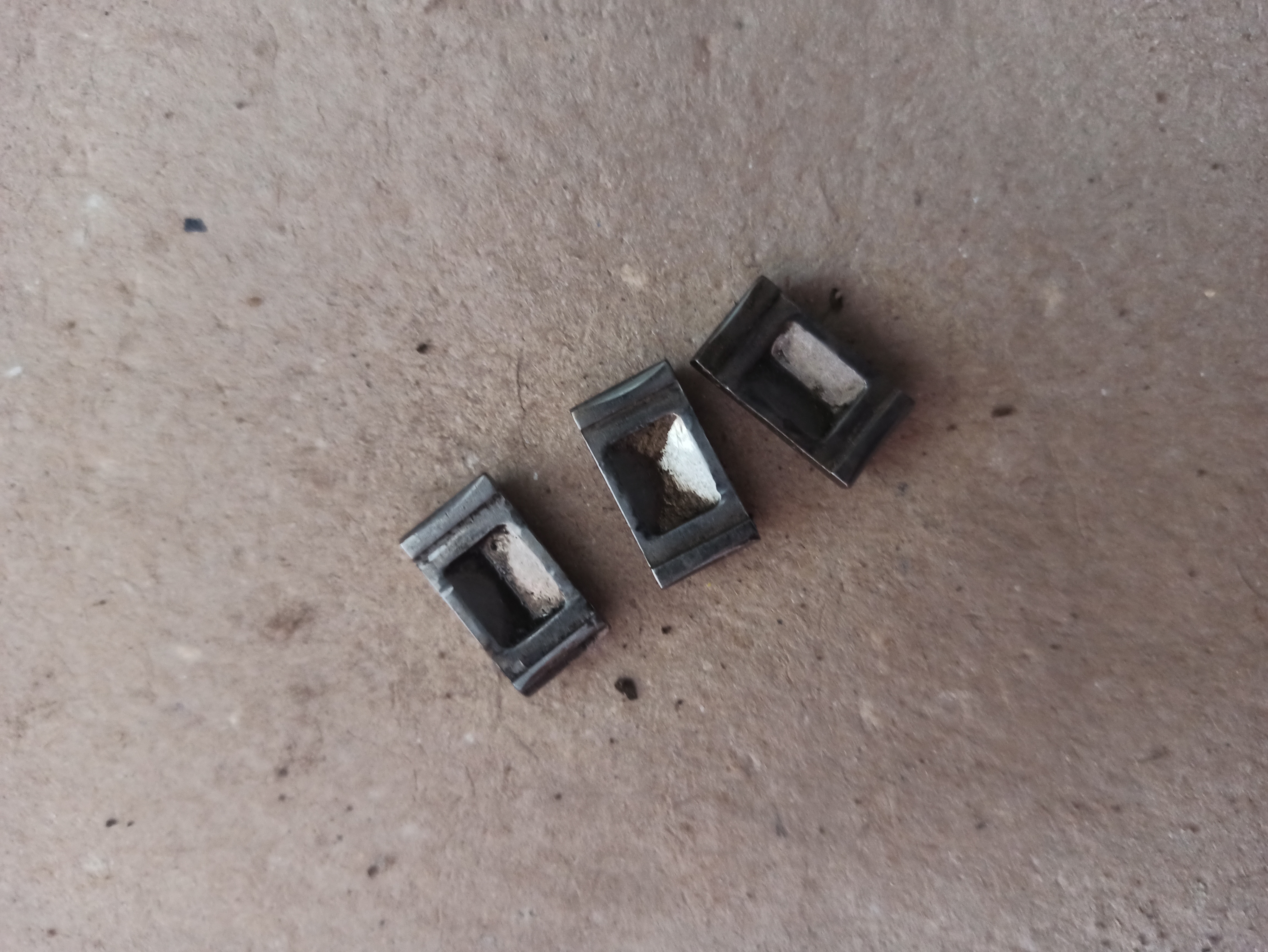

Всех приветствую. Нарисовалась проблемка снял поддон МКПП, а оттуда вышли 3 детальки 10*5мм на взрыв схеме не нашёл их. Кто знает сто это и откуда. Коробка вроде нормально работала

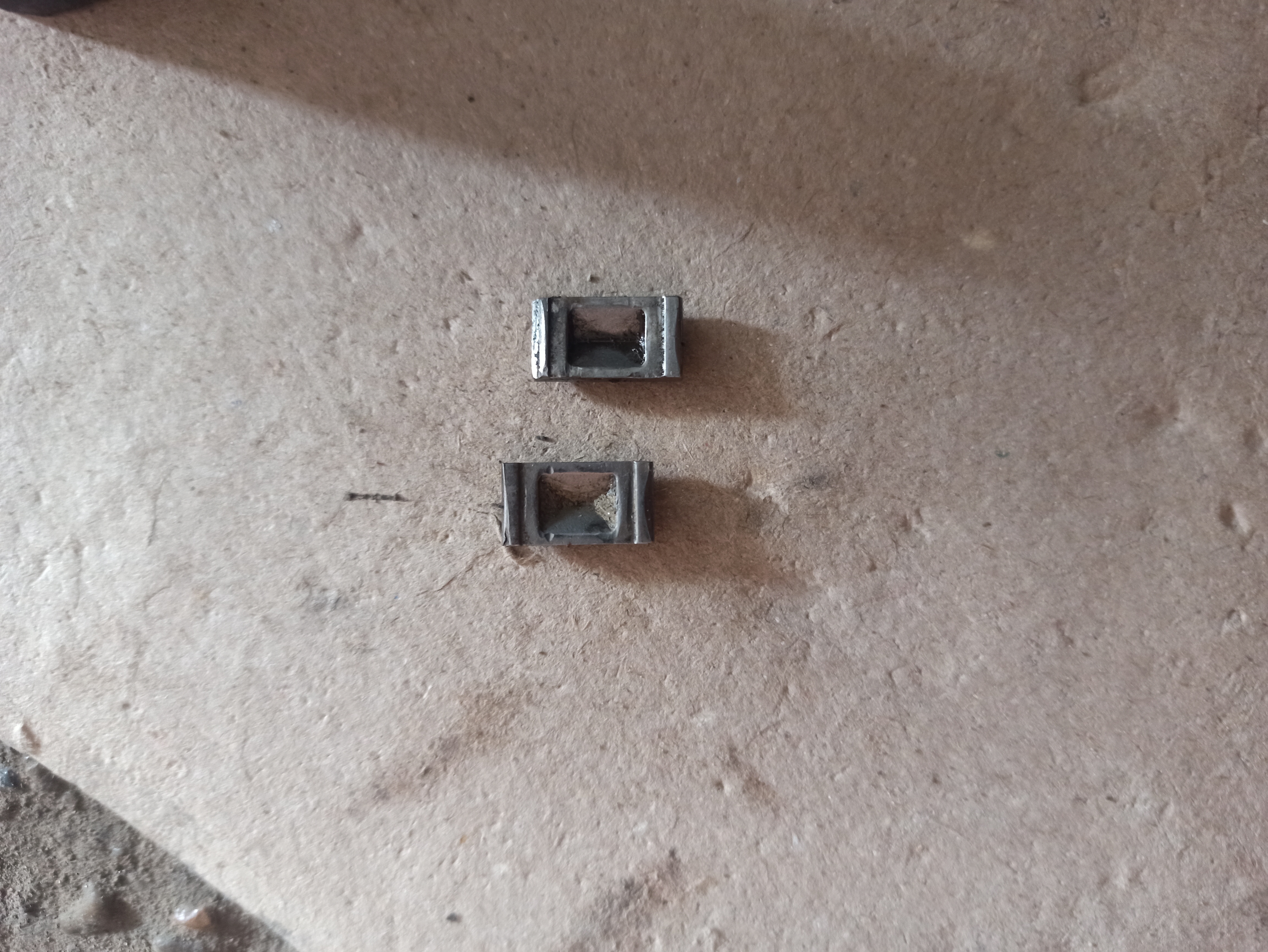

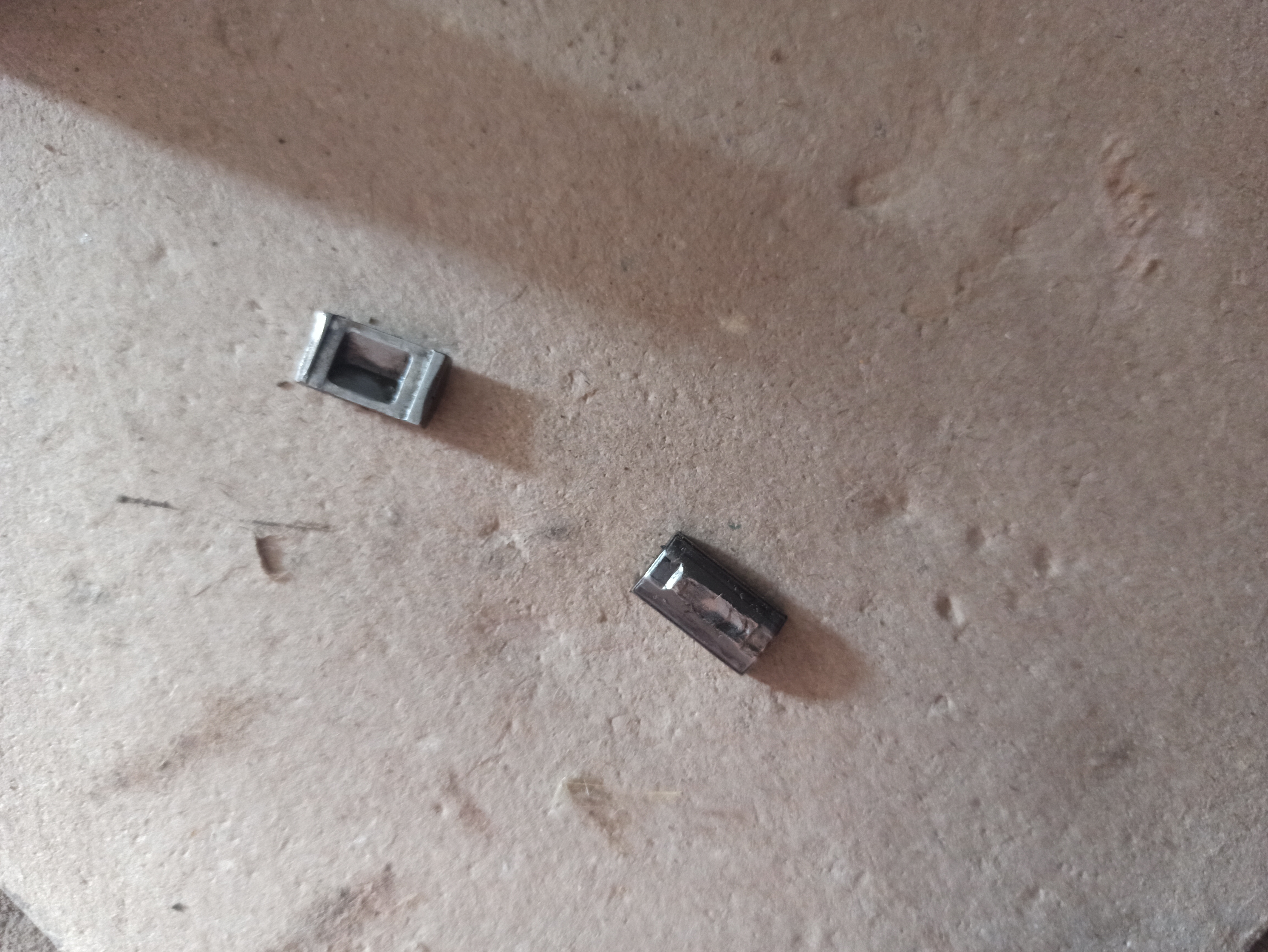

Вот они

Сухари. Кпп V5M21 ?
