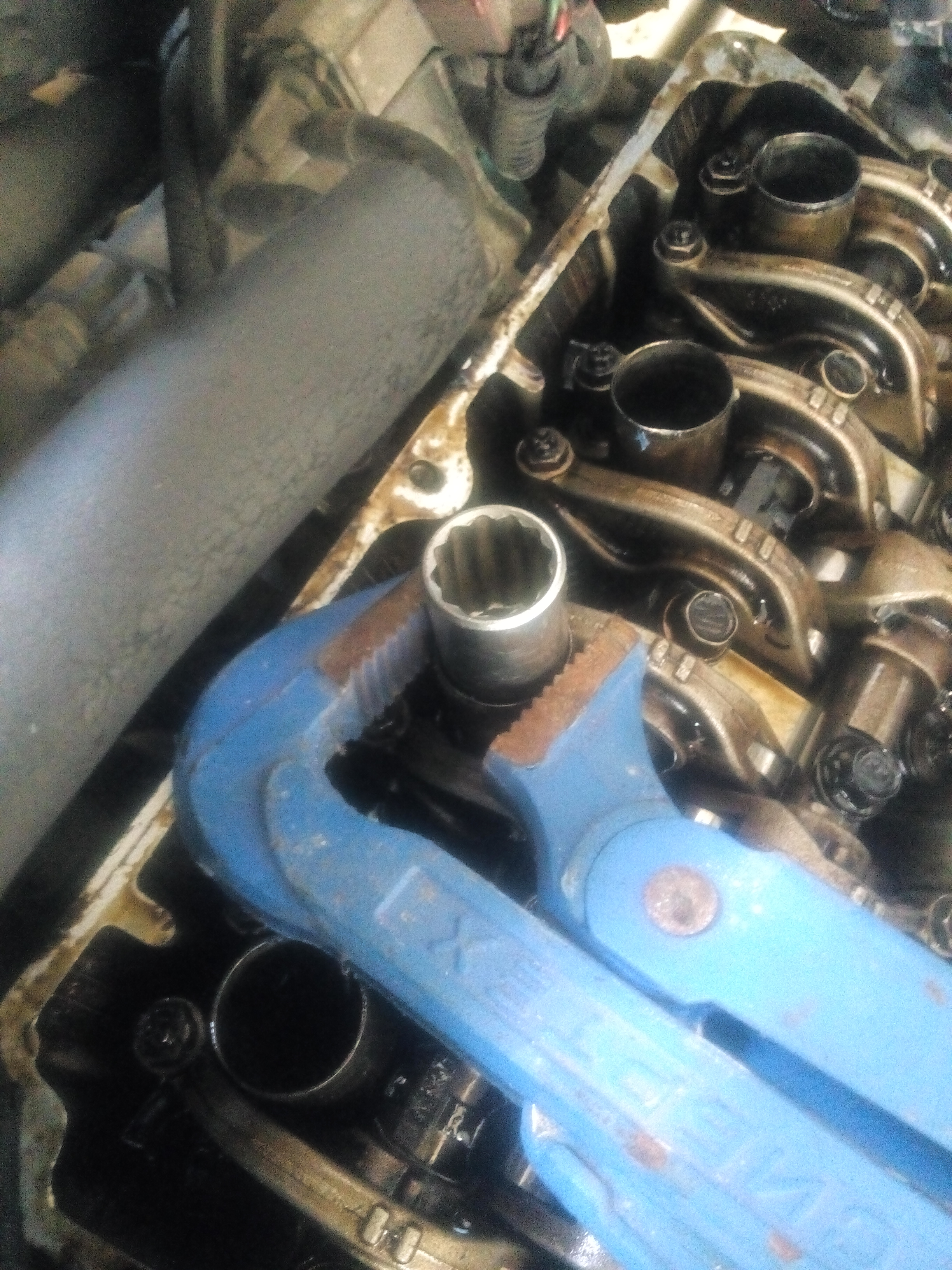

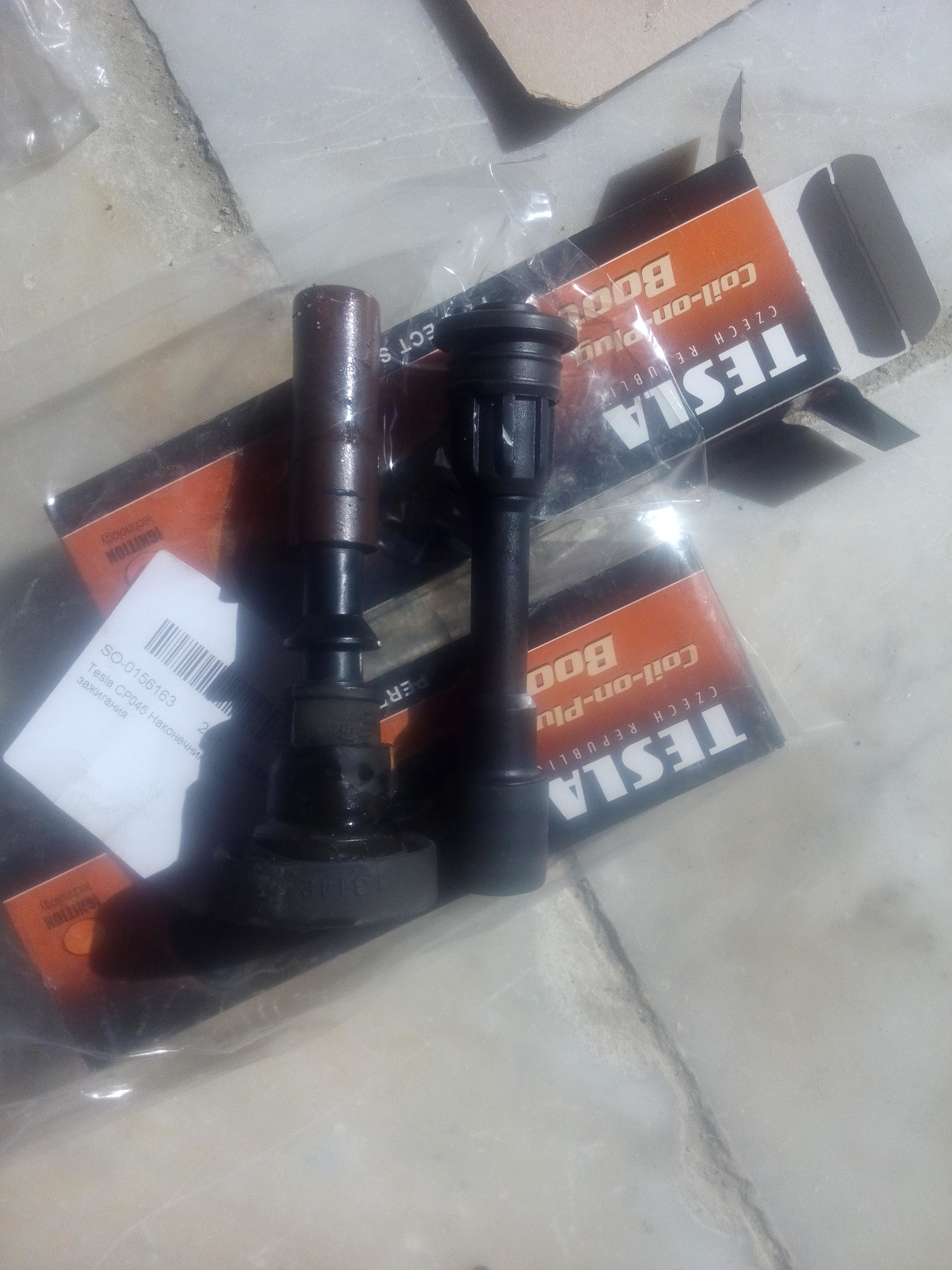

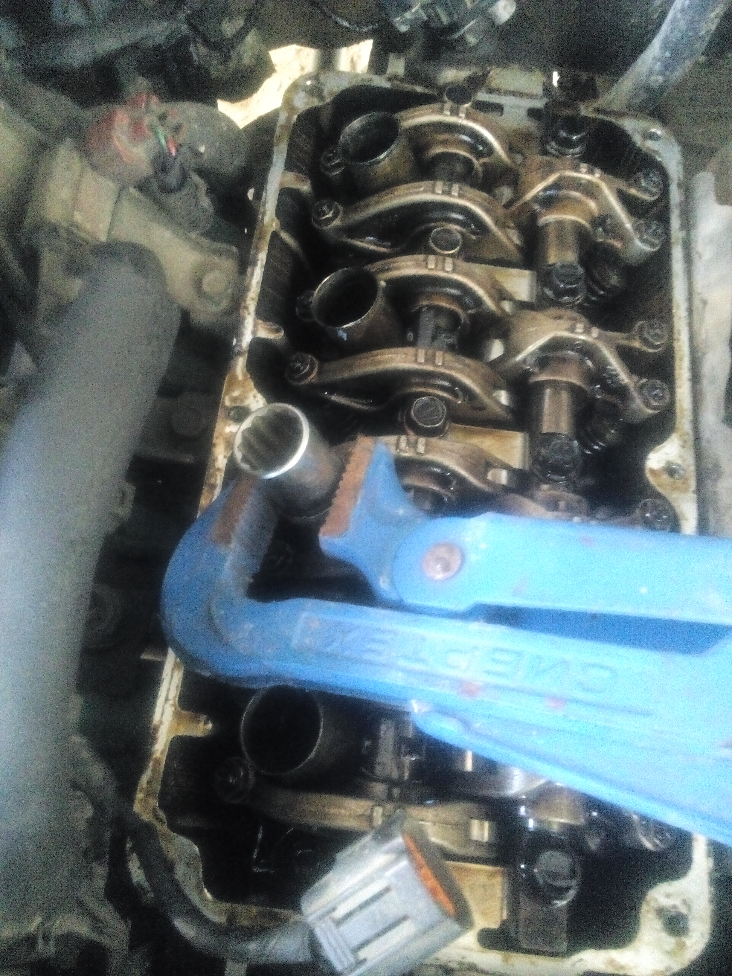

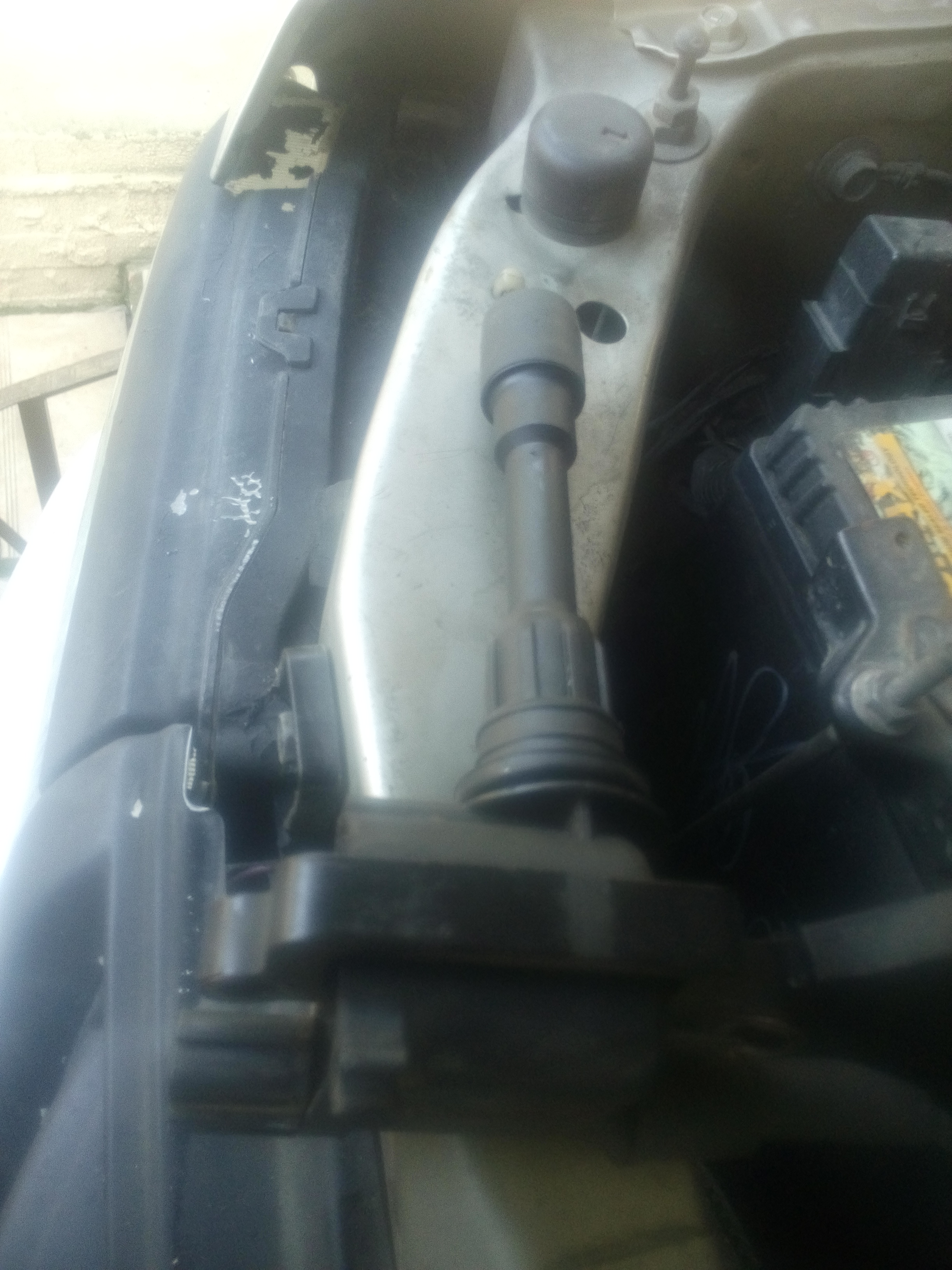

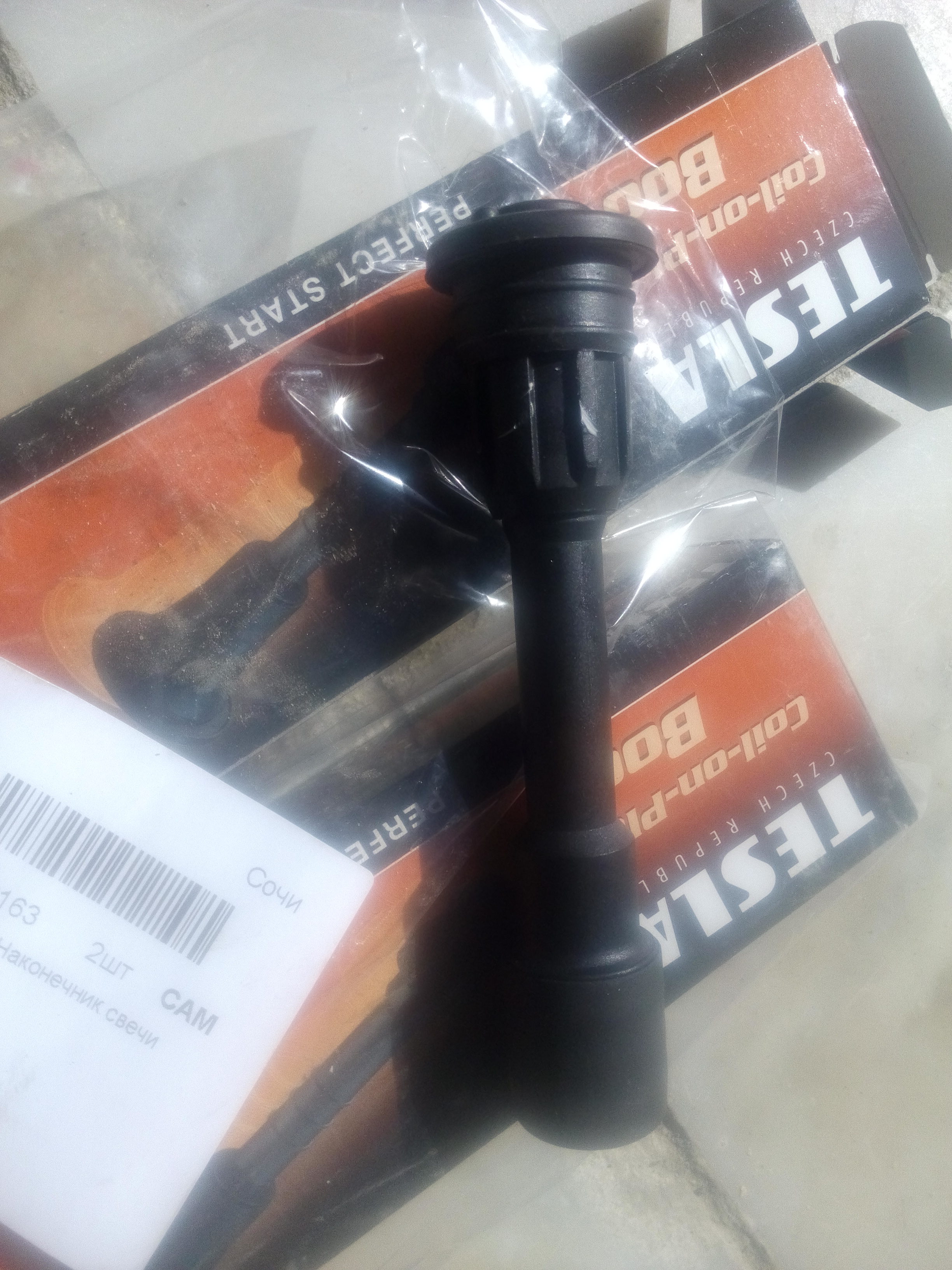

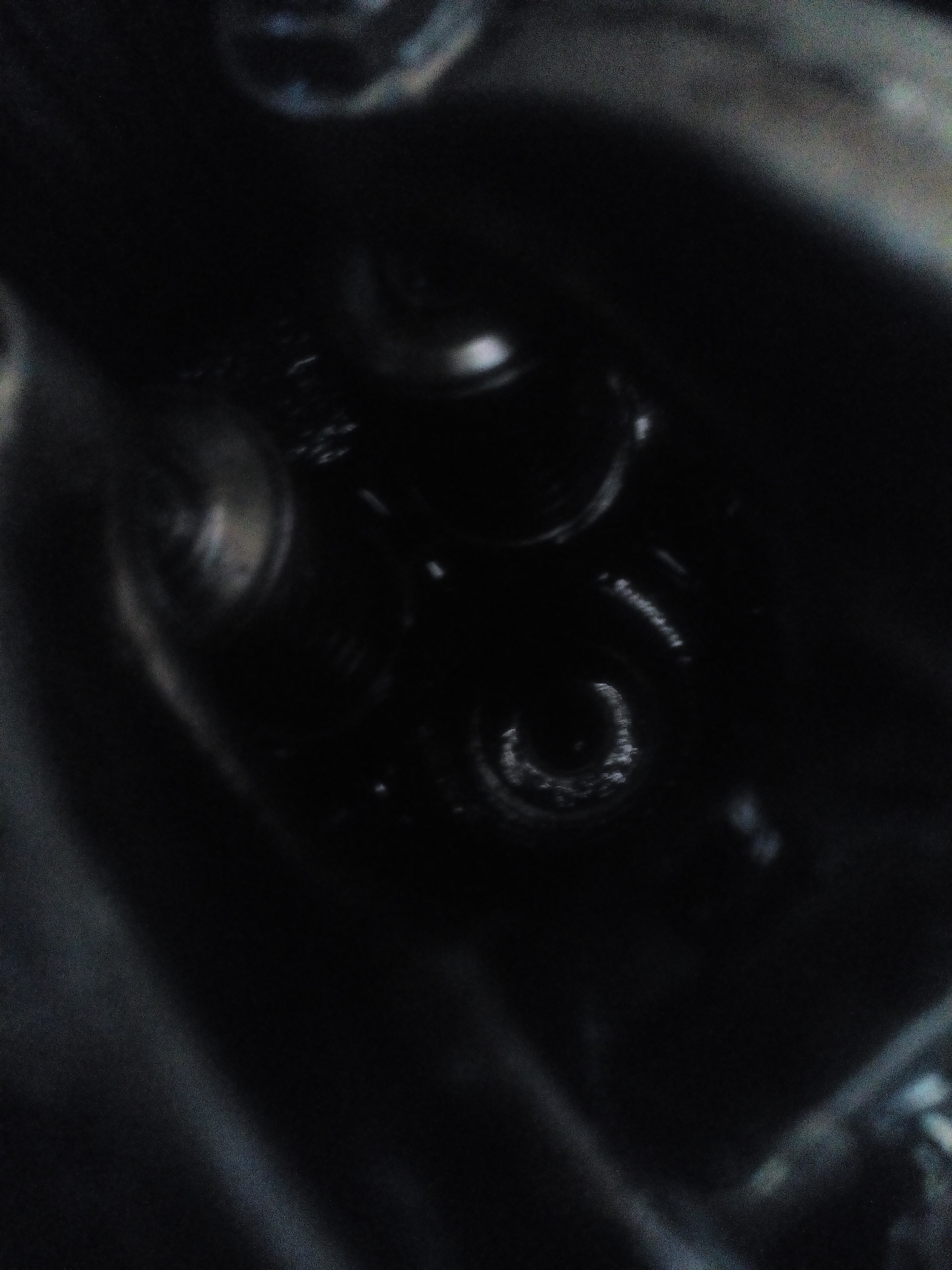

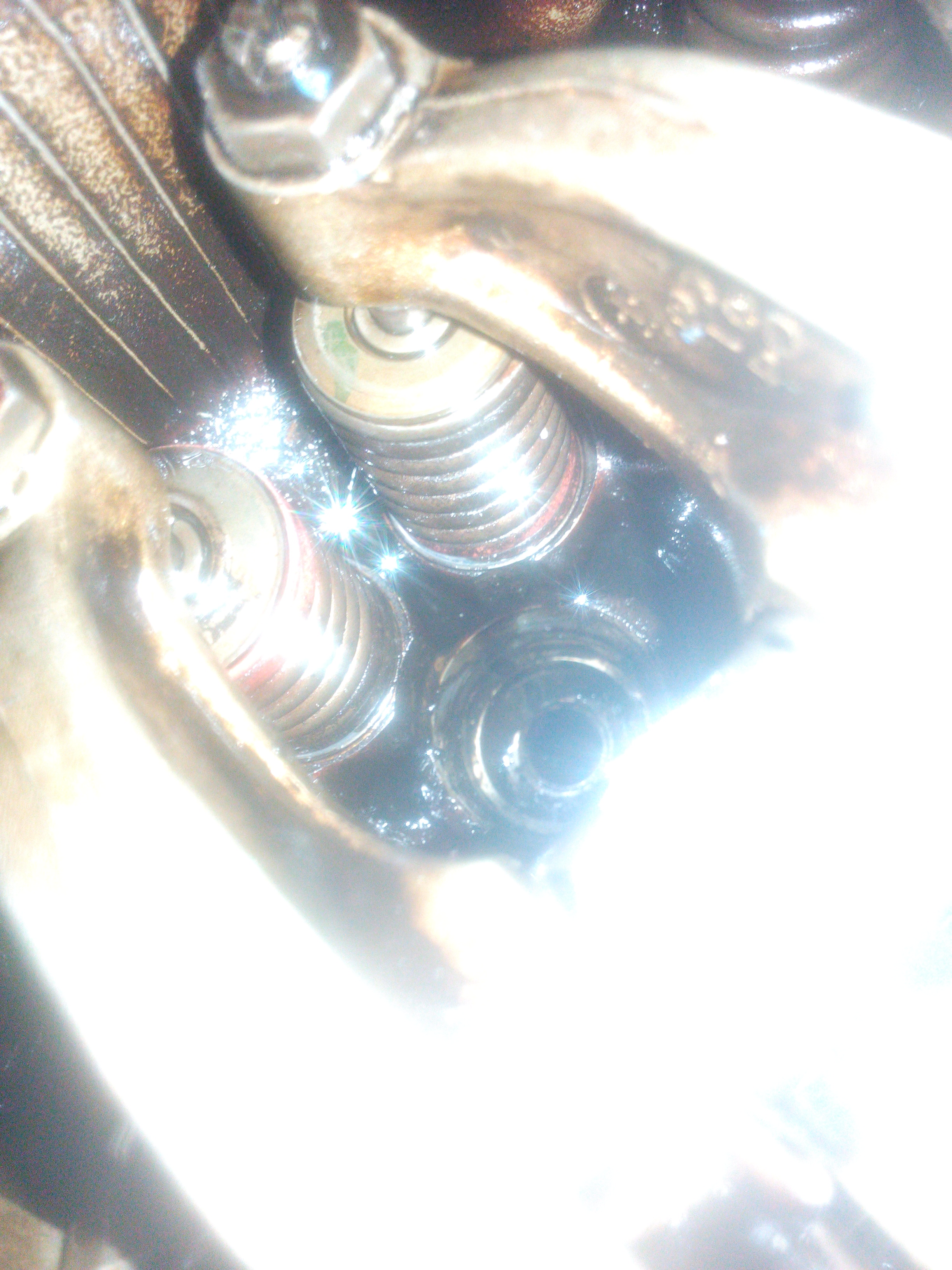

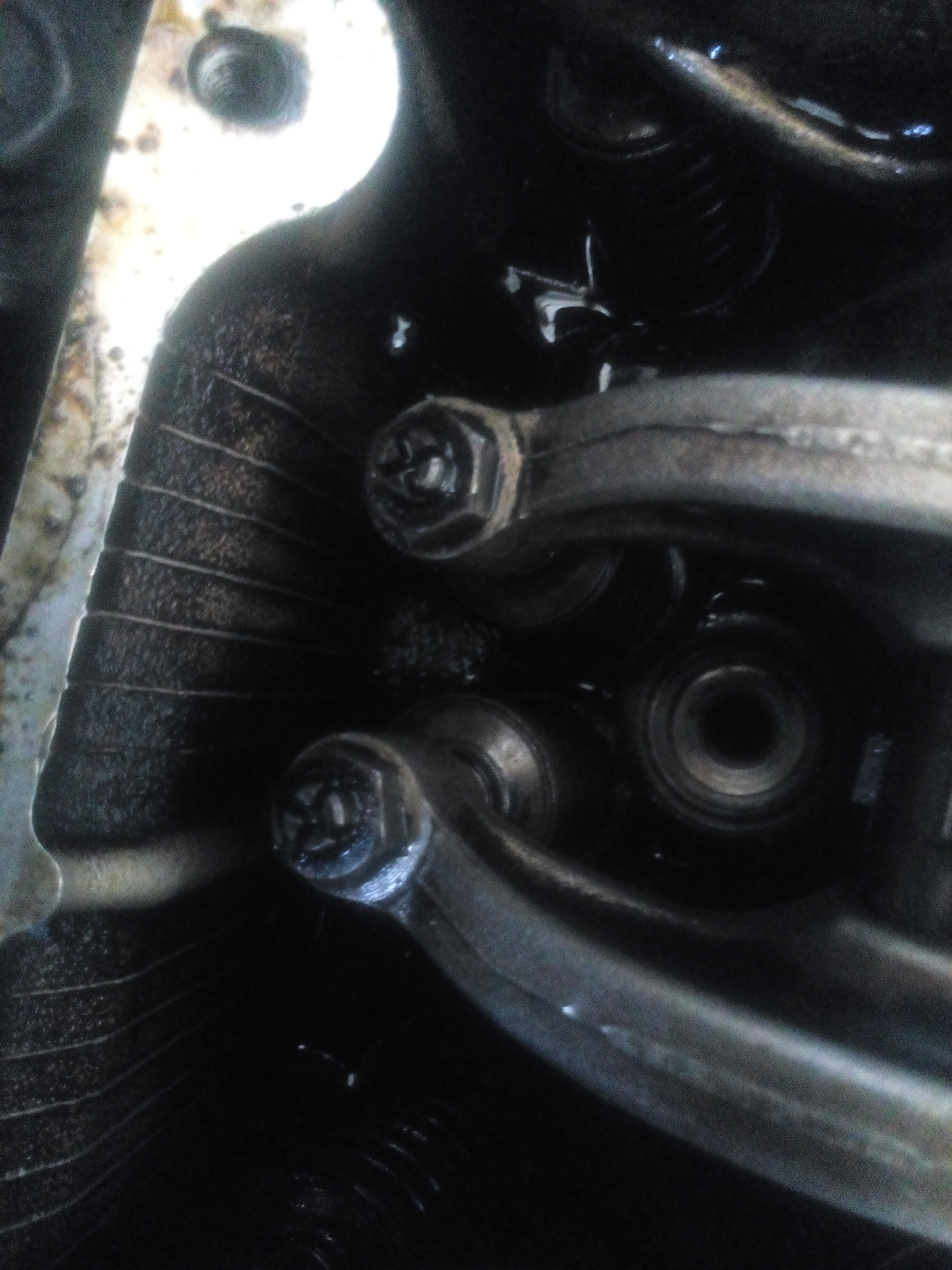

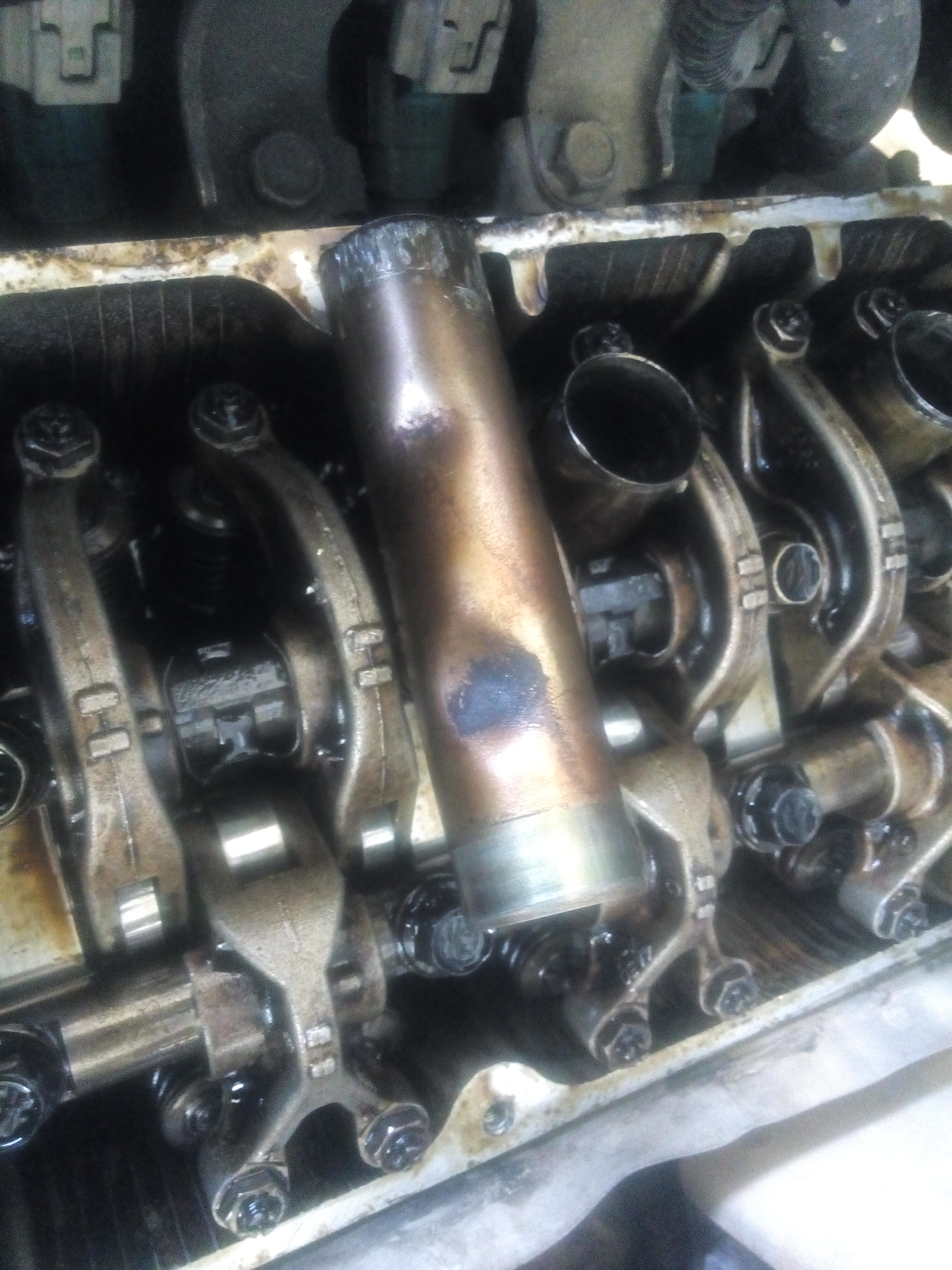

Здравствуйте, сегодня снимал свечной колодец на паджеро мини (заходило масло внутрь снизу) в нете информации не нашел, поэтому решил выложить фото, мож кому пригодится. Внимание: двигатель 16 - клапанный 4а30t, как оно на 20 клапанном не подскажу. вобщем колодец без резьбы, и даже безпрокладки металл- к металлу, немного герметика решило проблему. Головка на 17 длинная позволяет сохранить форму колодцу :*VICTORY*: и вот еще - прохудились свечные наконечники(наконечник катушки) путем подбора идеально подошел тесла, а то япы - наконечники не продают отдельно, вобщем смотрите фото ниже.
sarkady
Сообщения: 31
Зарегистрирован: 05 июл 2012, 20:07
Двигатель:: 4a30t
Мой автомобиль(и):: mitsubishi
Откуда: sochi
Поблагодарили: 9 раз
Re: Провода высокого напряжения
Сообщение sarkady »
воти фотки колодец,снятие. наконечники и номер
