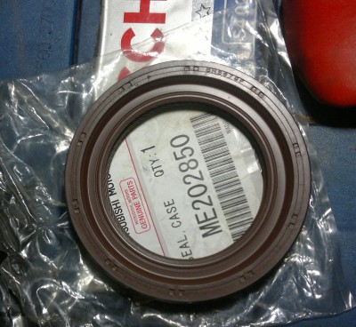

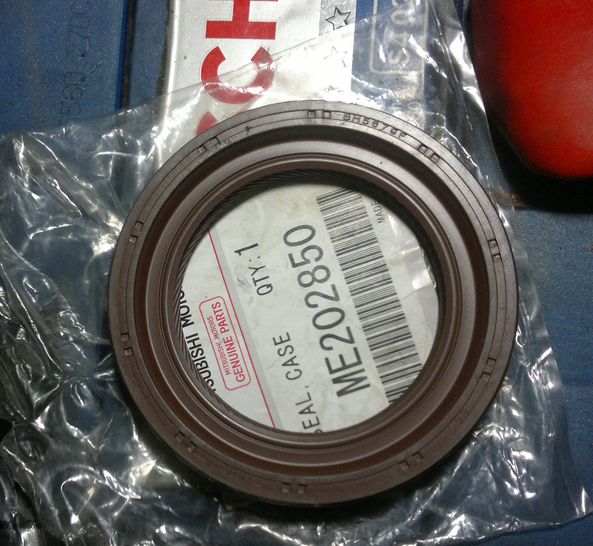

Продолжил сёдни свои изыскания по поводу течи.Наконец-то(через 12дней после двух отказов и возросшей вдвое первоначальной цены прибыл сальник :*THUMBS UP*: )
Оригинальный артикул его NOK BH5679F,по нашему,по мицубишевски ME202850 ::-D:

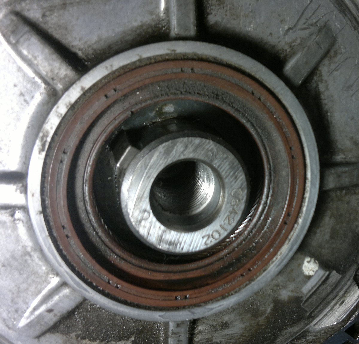

При запрессовке немного озадачился тем,что в лобовой крышке нету упора для него.
Родной выступал где-то на 4-5десяток(на глаз) :?:
Выперло или так нуно? :?: :*DONT_KNOW*:
Новый поставил заподлицо.

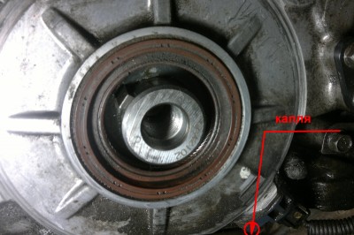

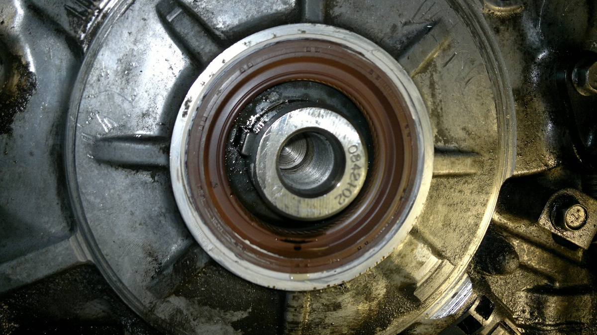

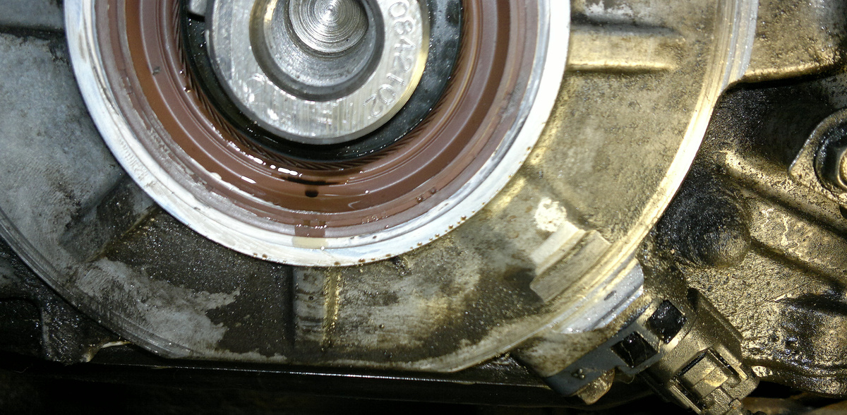

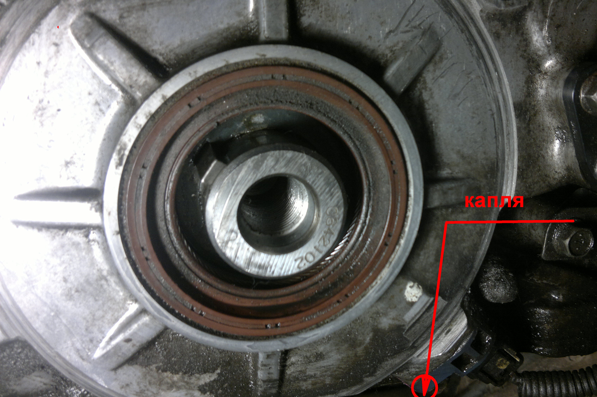

Снова обнаружил масло под автой :*WALL*:
Вечерний беглый осмотр выявил следующее:капает с датчика(датчик п.к.в.?)
Шкив не снимал ещё,поэтому по старой фотке
Почти полностью уверен,что дело опять в сальнике,но :*NO*:
Есть одно :*NO*: -если это течь сальника,то почему капля образуется справа? :*SCRATCH*:
Т.е. по закону физики масло должно стекать вниз и т.к. вал крутится по часовой,
то и капли должны быть слева,ну или по центру :*SCRATCH*: ,а тама сухо.
Могет ли сам датчик течь?Насколько я понимаю,он сквозной.Конечно маловероятно,но будем посмотреть :*WALL*: :*WALL*: :*WALL*: :]:-O:

Может резинка датчика

SNOOPER писал(а):Может резинка датчика
Теперь уже вряд ли.Глянь на фотки,думается мну сальник опять :*SCRATCH*:
Да вот почему не размыло грязь снизу, прямо под сальником?

SNOOPER писал(а):
Дык не успело,я после предыдущей замены пару сотен не прошёл :mrgreen:
И мне не понятно потемнение сальника вверху слева(10часов).Могет там давило? :*SCRATCH*:
Тогда понятно буде,почему капли на датчике были.

megranny писал(а): И мне не понятно потемнение сальника вверху слева(10часов).Могет там давило? :*SCRATCH*:
Это игра светотени. Так как напротив на 4-5 часов тоже такого же цвета, только чуть дальше от рабочей кромки.

Я бы сейчас всё размыл, поставил шкив и завёл чтоб посмотреть где течёт.

SNOOPER писал(а):Я бы сейчас всё размыл, поставил шкив и завёл чтоб посмотреть где течёт.
Да не трудно,хотя я перед снятием лист белой гумаги туда засовывал,но так и не врубился,что почём.
Когда до этого тёк,там струйка прямо была,почти по центру вниз.
Если датчик снять,масло не потечет?

megranny писал(а): Если датчик снять,масло не потечет?
Нет, там уровень на пару сантимов ниже стыка поддона :)
Тогда могет и его до кучи откручу :*SCRATCH*:
