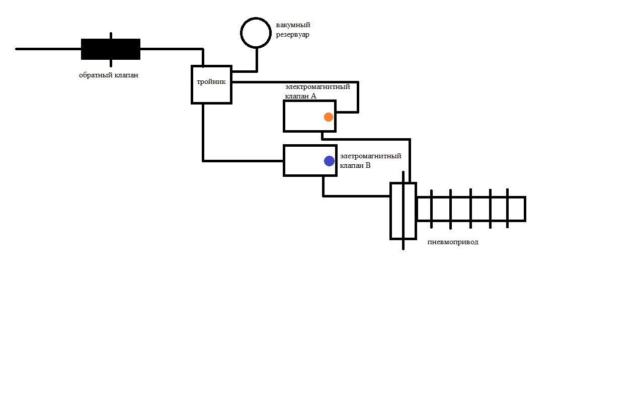

Re: Отключение переднего моста
У меня проблема следующая: При отключении полного привода начинают мигать лампочки переднего привода, но видимо привод сам не отключается так как при повороте чувствуется большое сопротивление и вообще машина ведет себя как-то не так. Точнее он отключается, но не сразу надо вперед-назад раз пять проехать. Небольшой удар при переключении 2H-4H или наоборот у меня был всегда. Все началось с того, что я переехал брод, потом отключение стало немного тупить. Через несколько дней хотел в движении привод отключить, ручку переключил появился сильный гул, вибрация, сильные удары, запахло трансмиссионкой. На днях поехал в гараж разбираться.
Расскажу как эта система работает у меня: При включении ручки в положение 4H напряжение на клапана не подается, клапан B открыт, а клапан А закрыт, шток задвинут. При включении в положение 2H начинает мигать индикация переднего моста, подается напряжение на клапана, клапан В закрывается, а клапан А открывается и выдвигает шток пневпопривода, но это происходит не сразу нужно несколько раз вперед-назад проехать.
Соответственно все это происходит при заведенной машине, вакум на вход клапанов подается постоянно, в вакумном резервуаре он тоже ест.
Измерил сопротивление обмоток электромагнитных клапанов - 39 ОМ (в руководстве 36-46 ОМ). Вакум вроде в норме иначе бы шток не выдвигался.
В чем проблема не пойму. Кто знает алгоритм подключени/отключения переднего привода. Должно же что-то и в раздатке размыкаться замыкаться, может проблема в ней?
