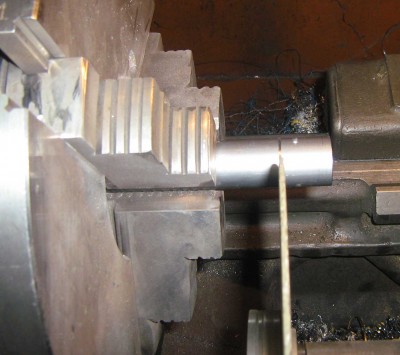

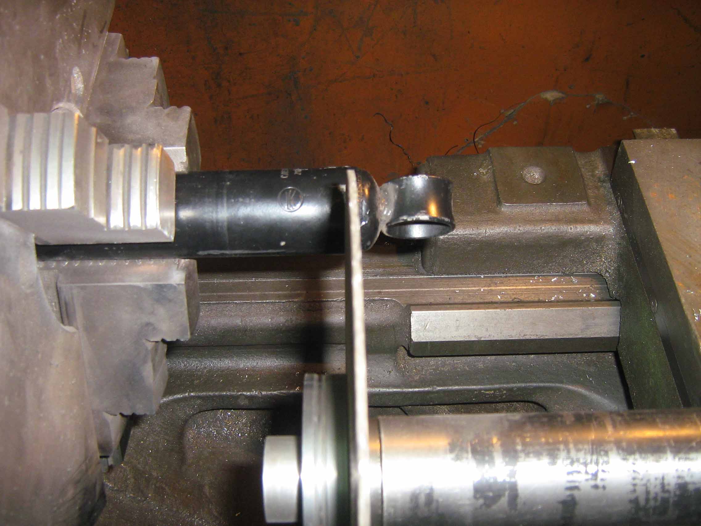

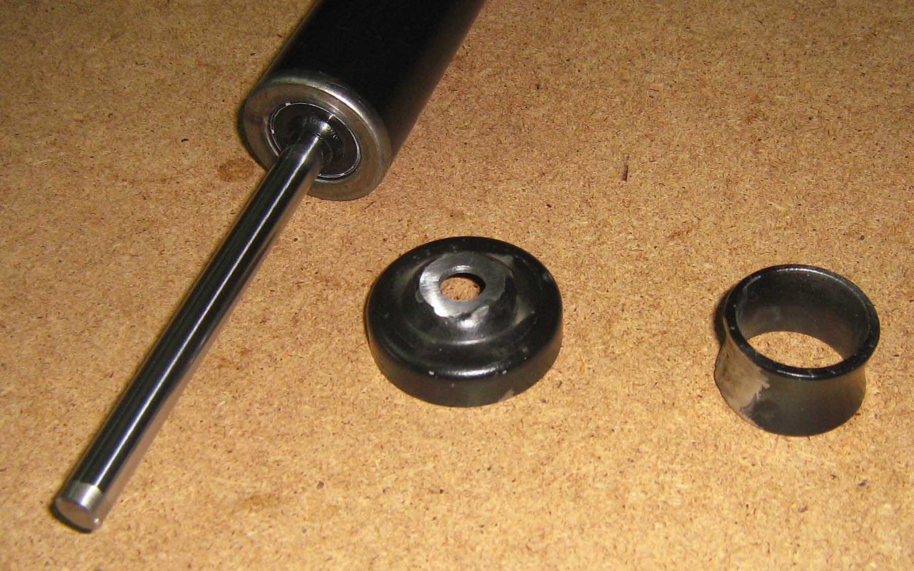

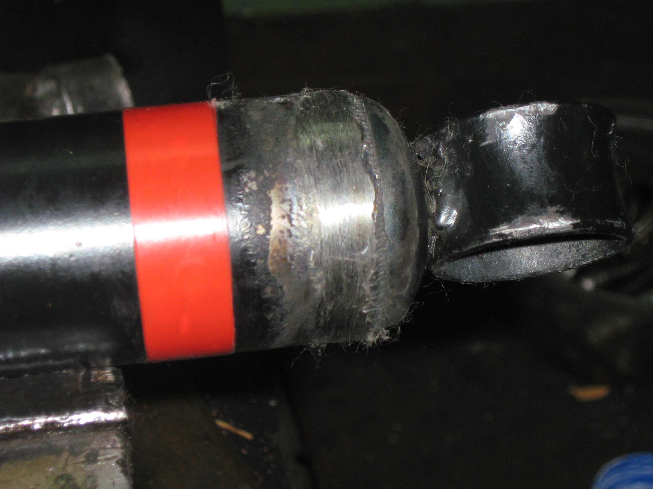

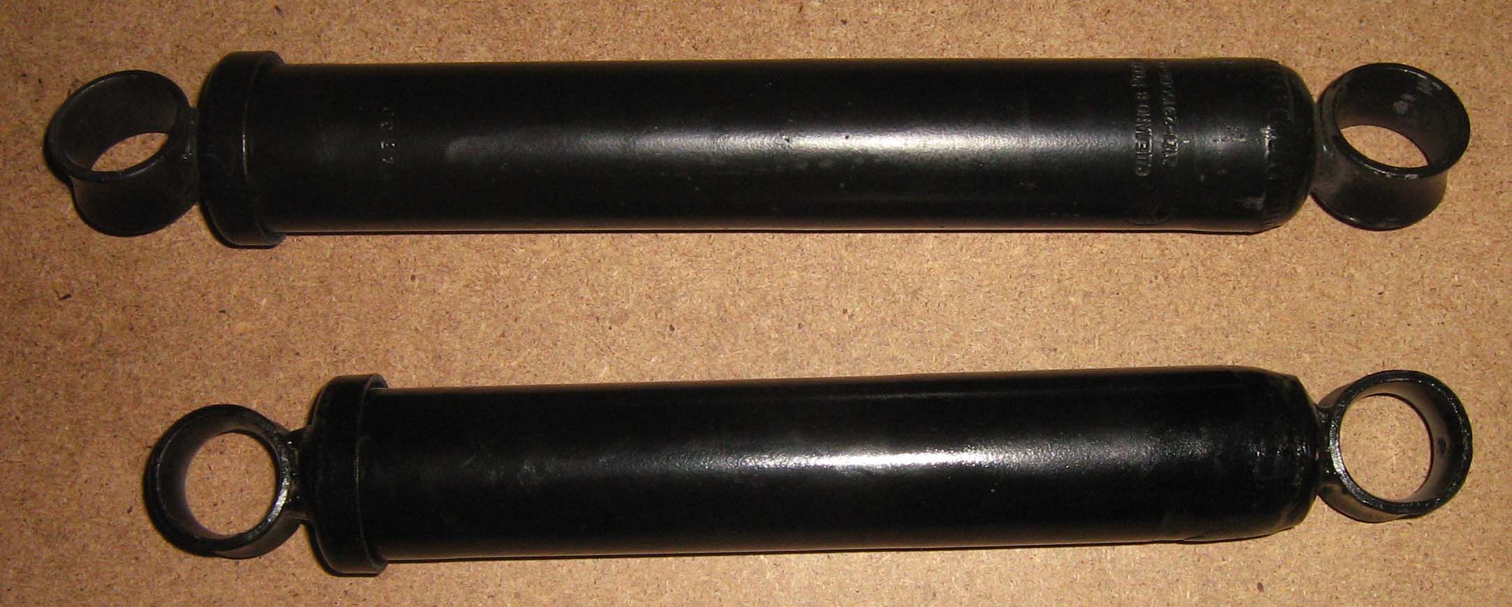

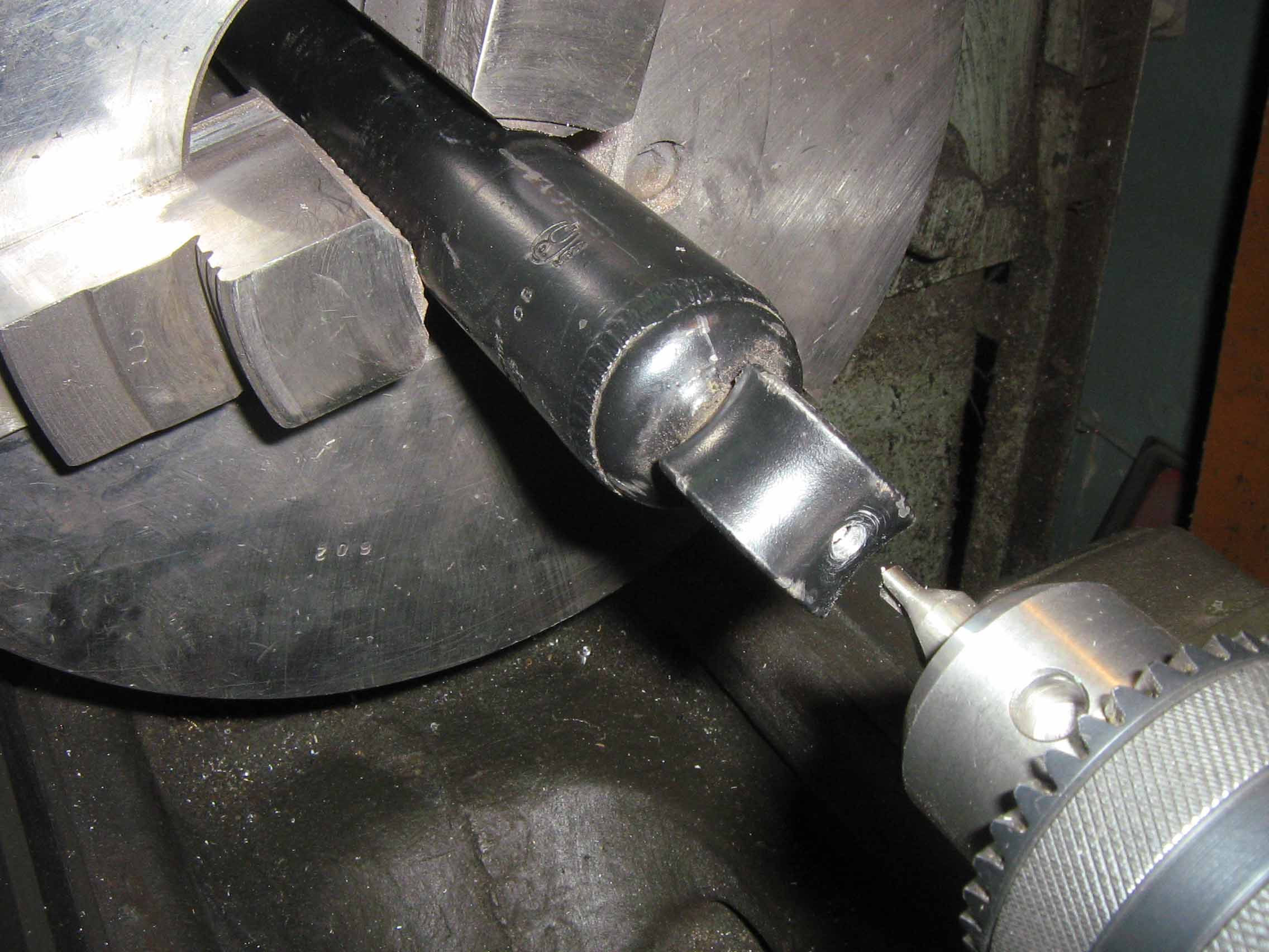

Для любителей мастерить, предлагаю способ укорачивания аммортизаторов
ВАЗ-2121

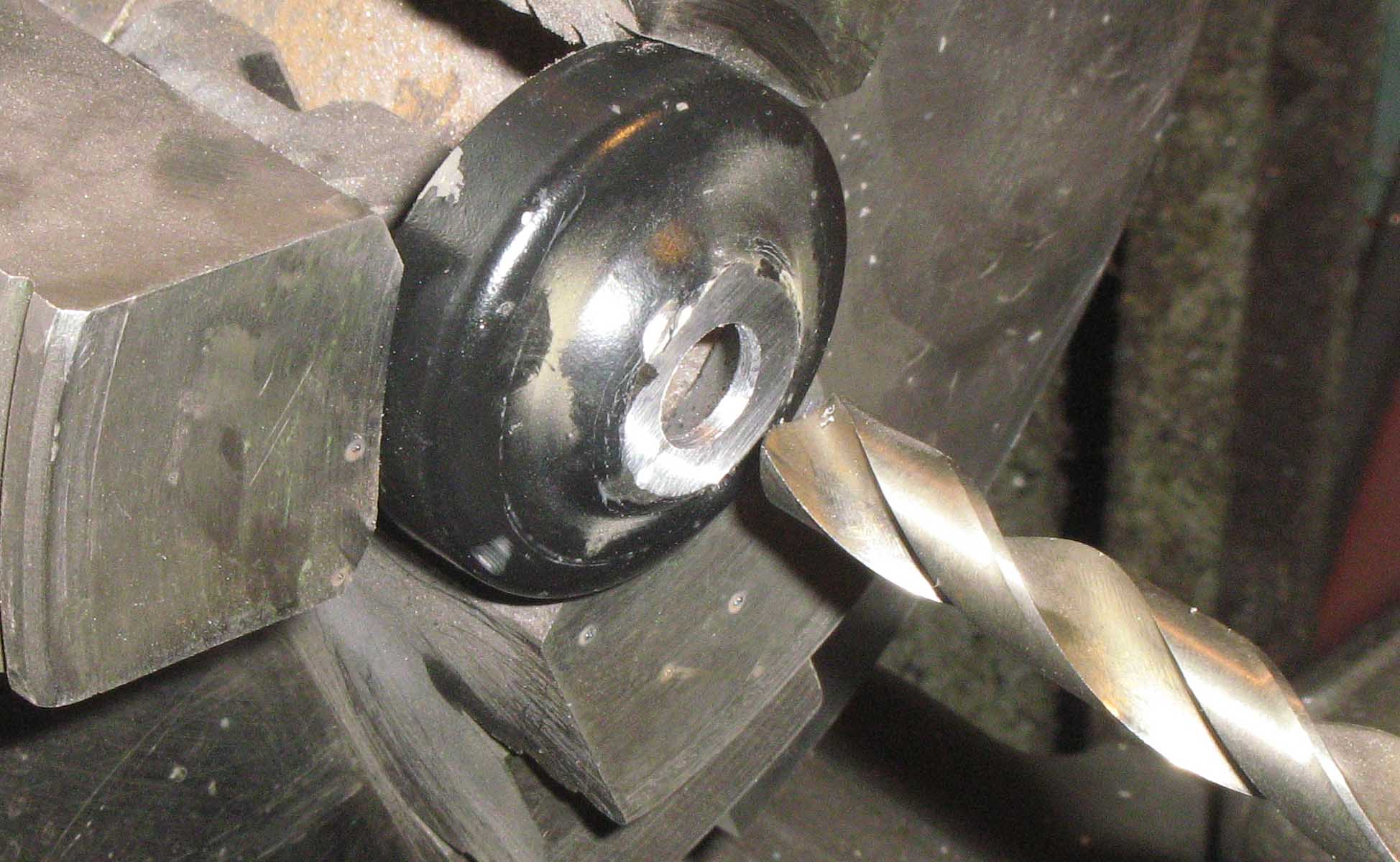

Рассверливаем чашку сверлом 11 мм
Укорачиваем шток на 30 мм

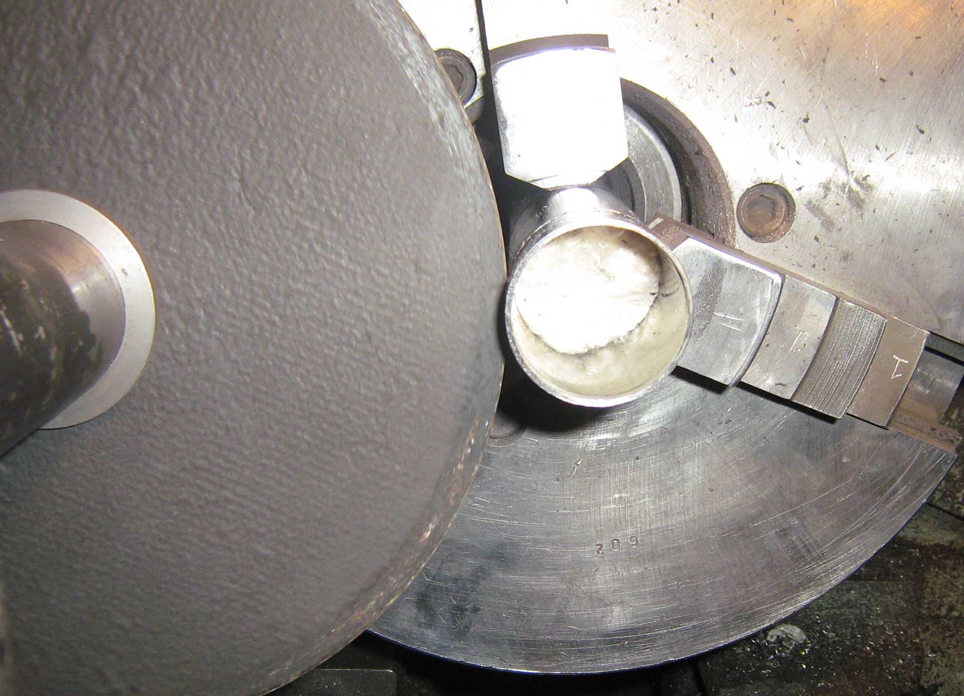

Болгаркой отрезаем верхнюю серьгу от чашки. Чашка то-же отойдет
Заправляем маслом аммортизатор, завариваем заправочное отверстие. Первая часть работы завершена.
Закрываем заправочное отверстие изолентой, зачищаем сварочный шов. Проверяем.
провариваем пробку
провариваем пробку
запрессовываем пробку с усилием около 300-400 кг. Чтобы не согнулась серьга - вставляем оправку, прихватываем полуавтоматом. проверяем.
примеряем нижнюю пробку с серьгой
так-же запрессовываем нижний клапанный блок

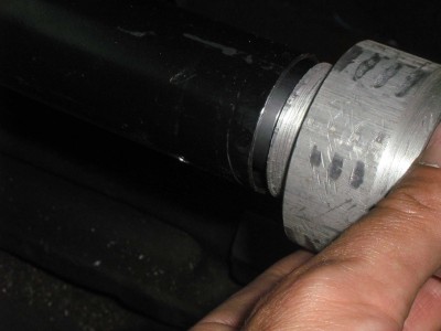

алюминиевой болванкой запрессовываем цилиндр в верхний клапанный блок

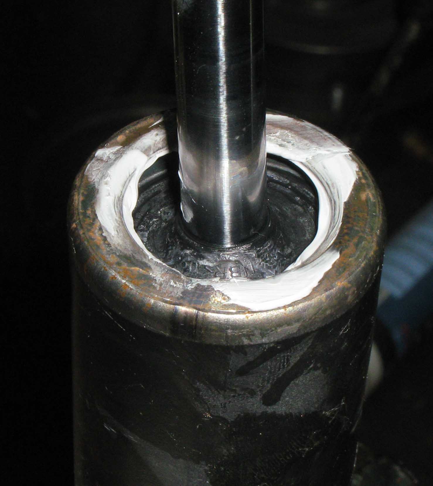

смазываем верхний манжет герметиком
обезжириваем верхний манжет растворителем

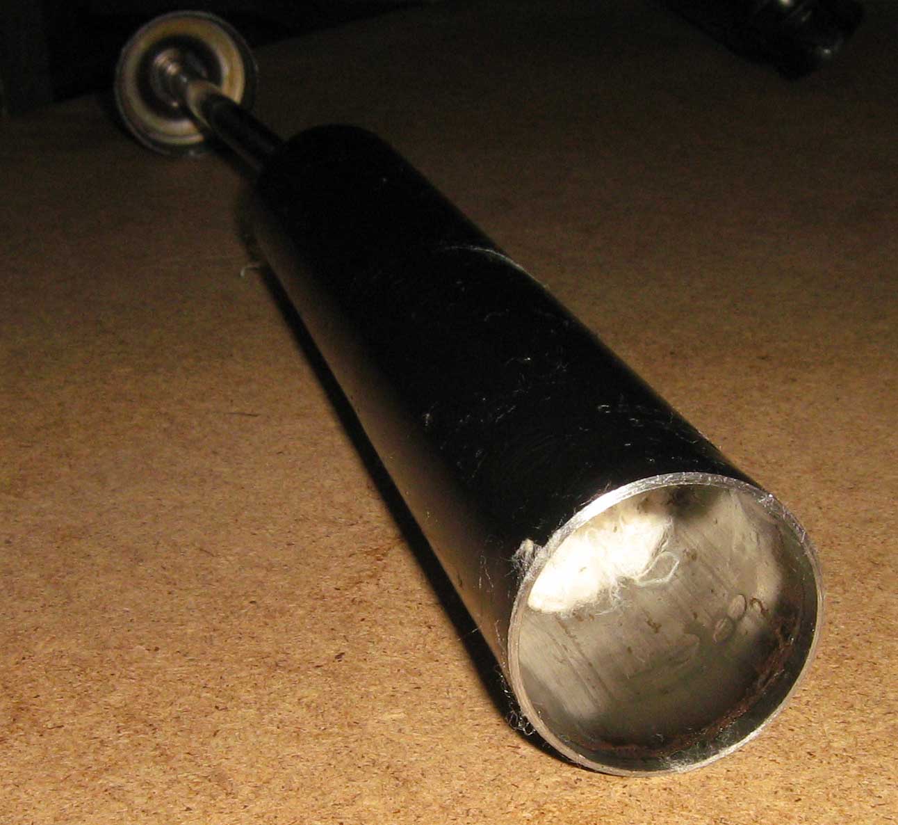

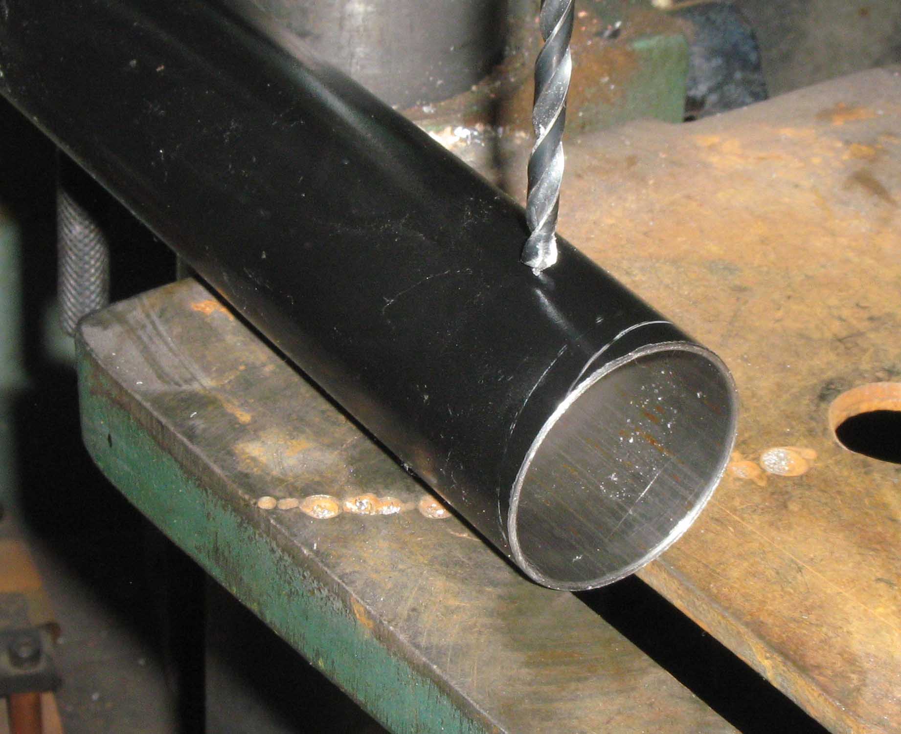

сверлим во внешней трубе заправочное отверстие 4,5 мм

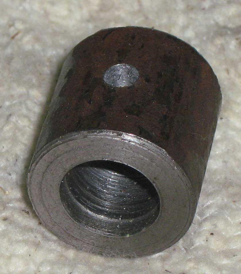

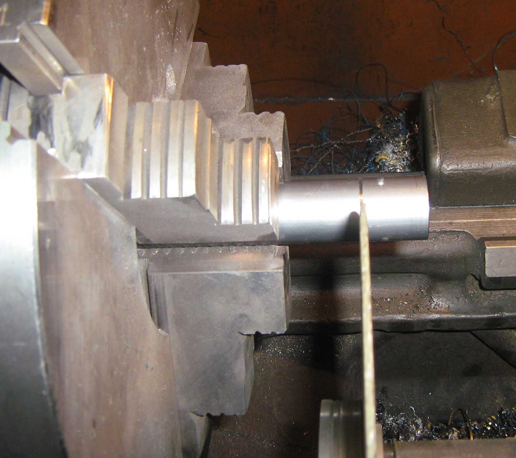

изготавливаем технологическую оправку диаметром 25 мм,  с отверстием 5 мм

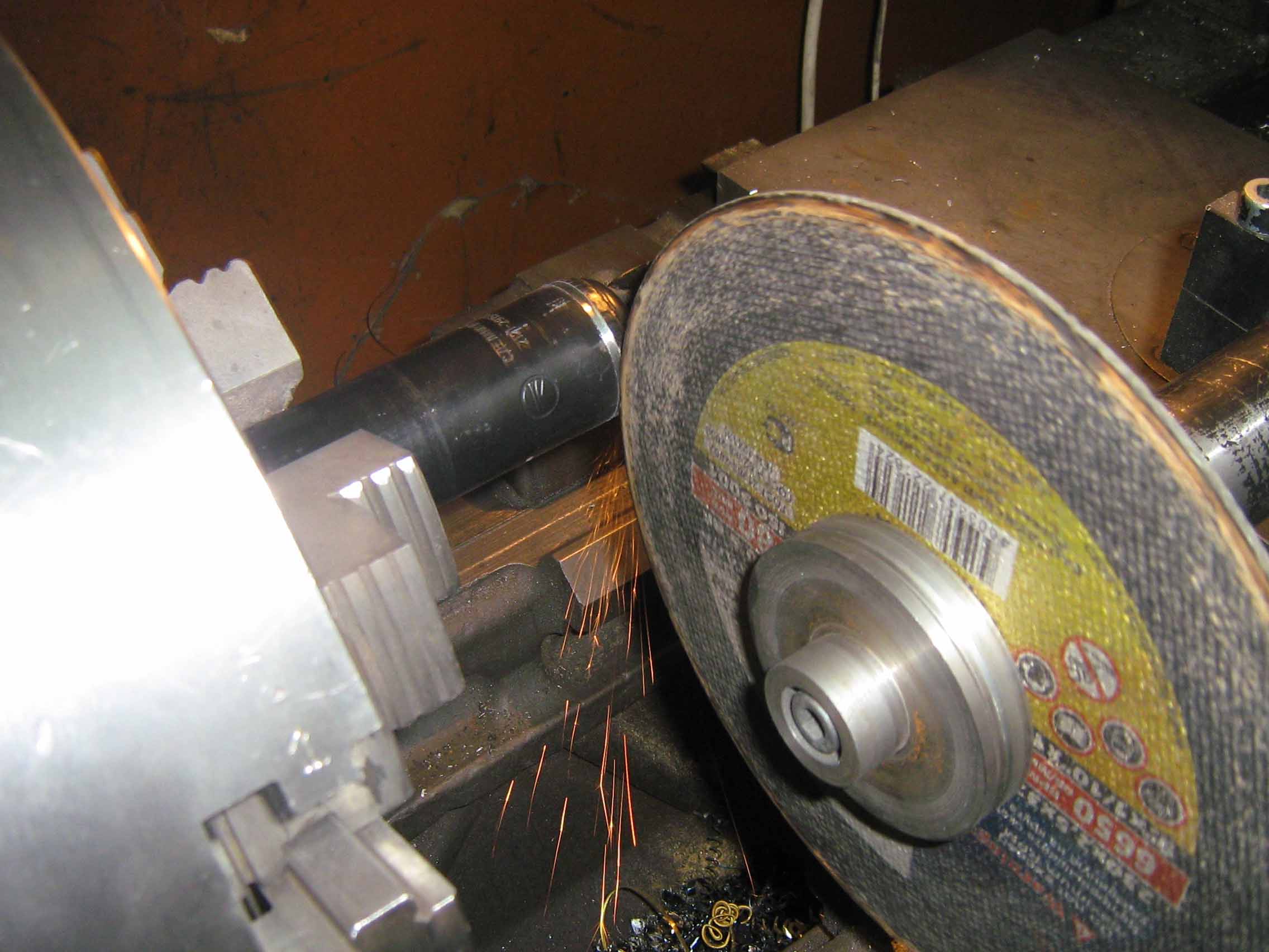

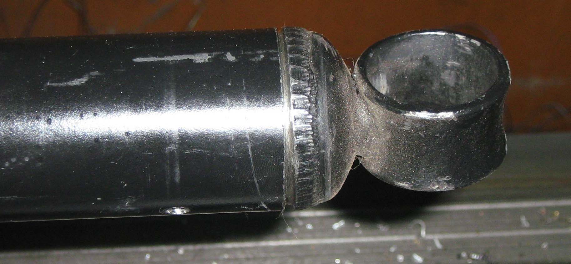

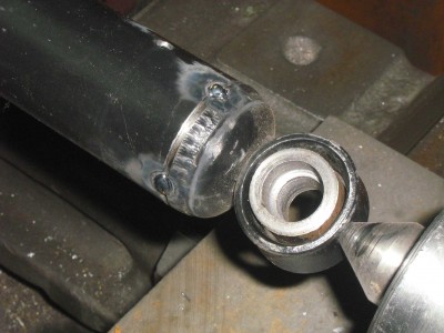

укорачиваем подпорченный край цилиндра на 30 мм

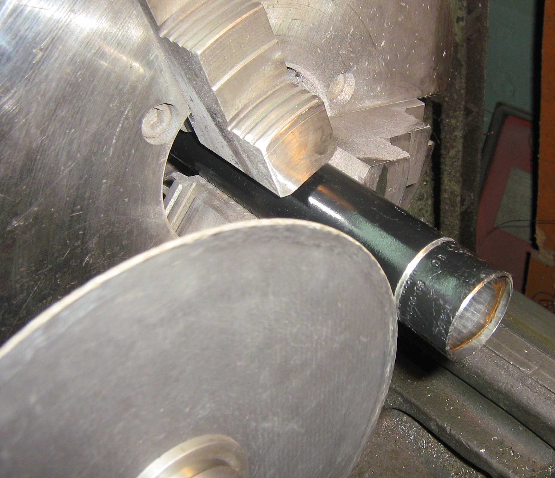

укорачиваем внешнюю трубу на 30 мм

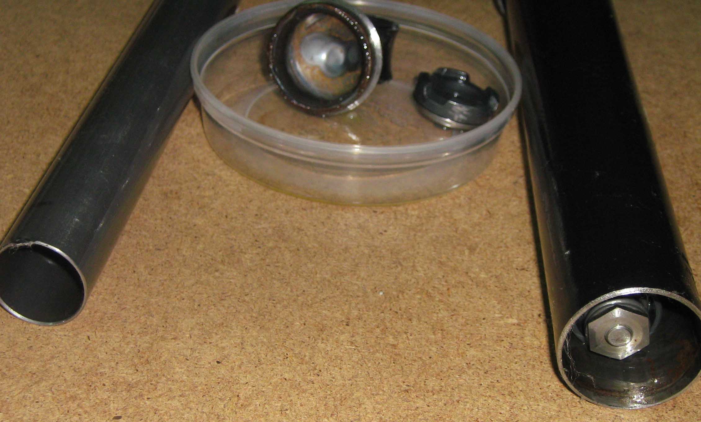

защищаем внутренности от грязи кляпом

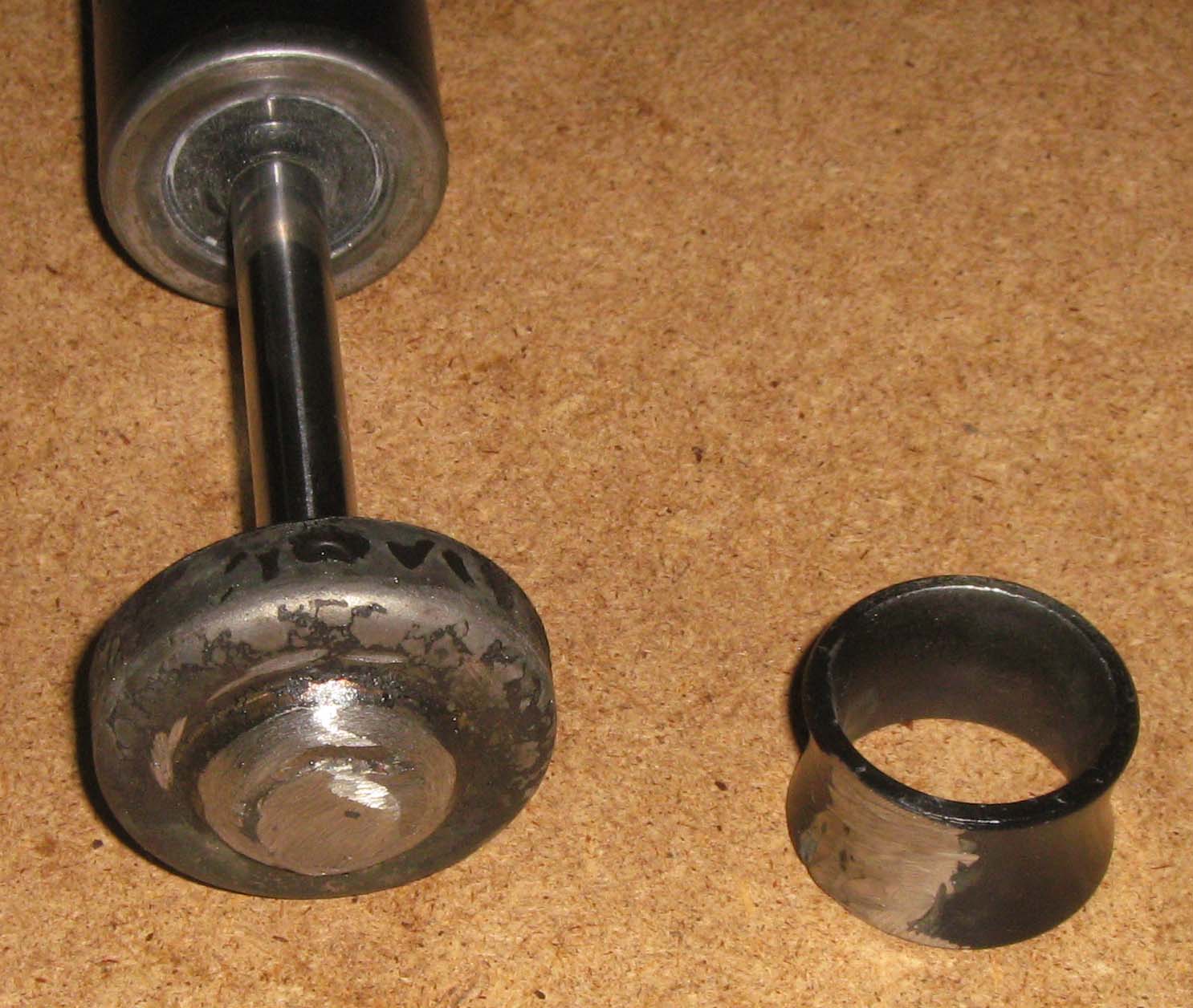

имеем подпорченный цилиндр, нижн. пробку с серьгой, ниж. клап. блок, остатки амм. с поршнем и верхним клапанным блоком

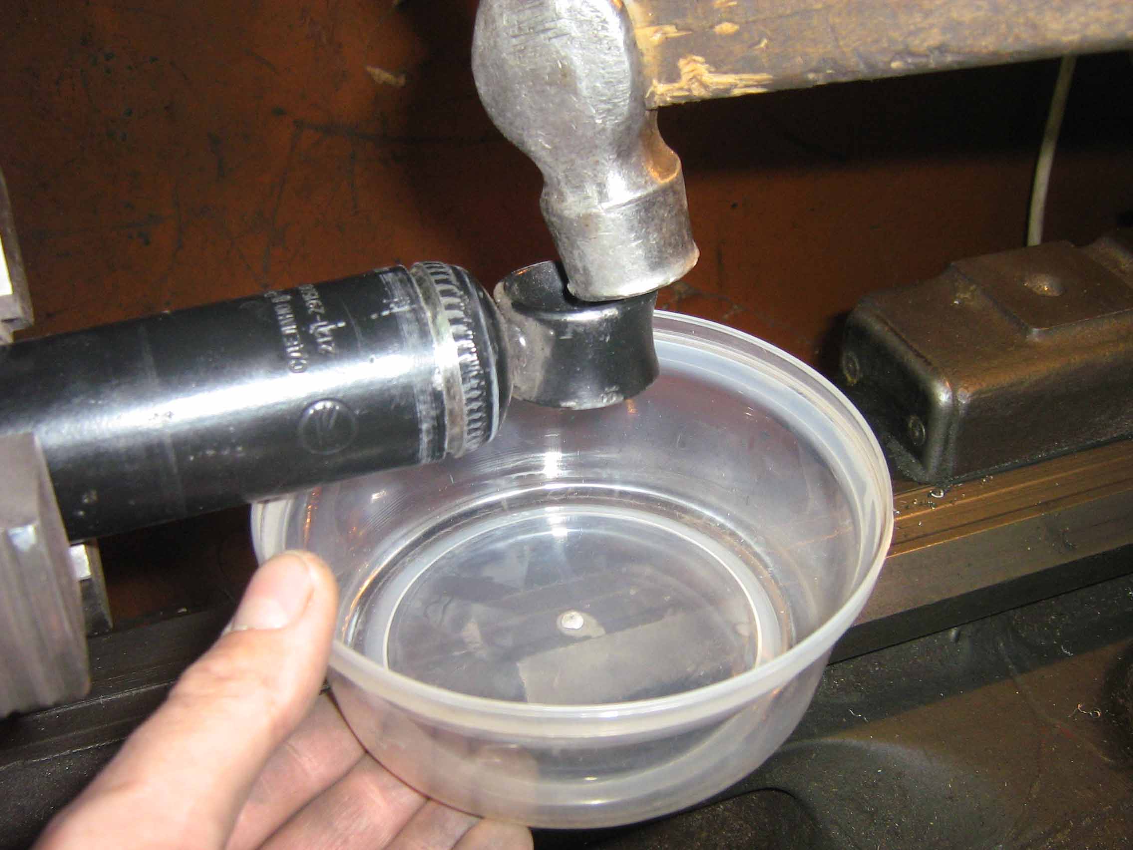

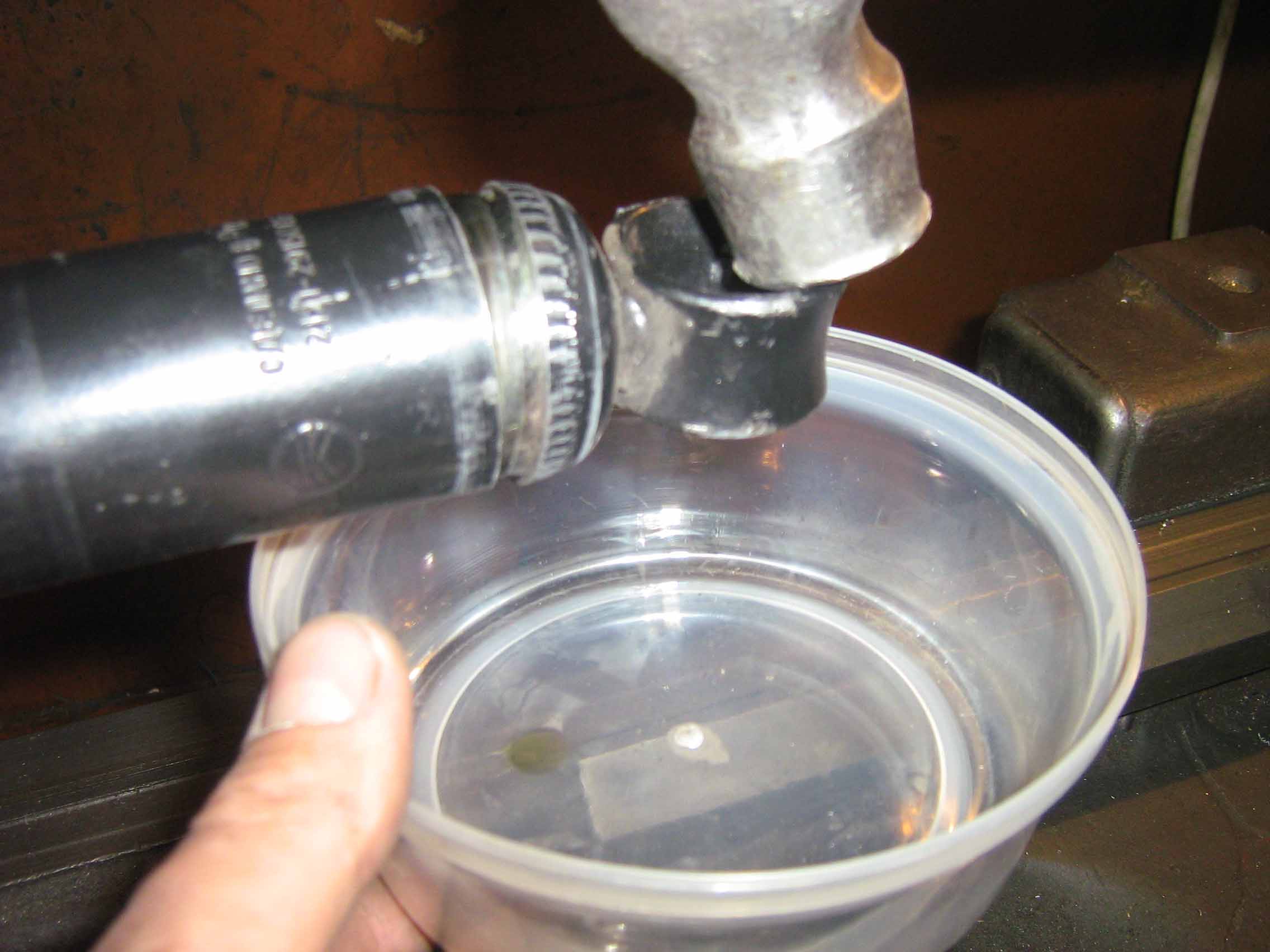

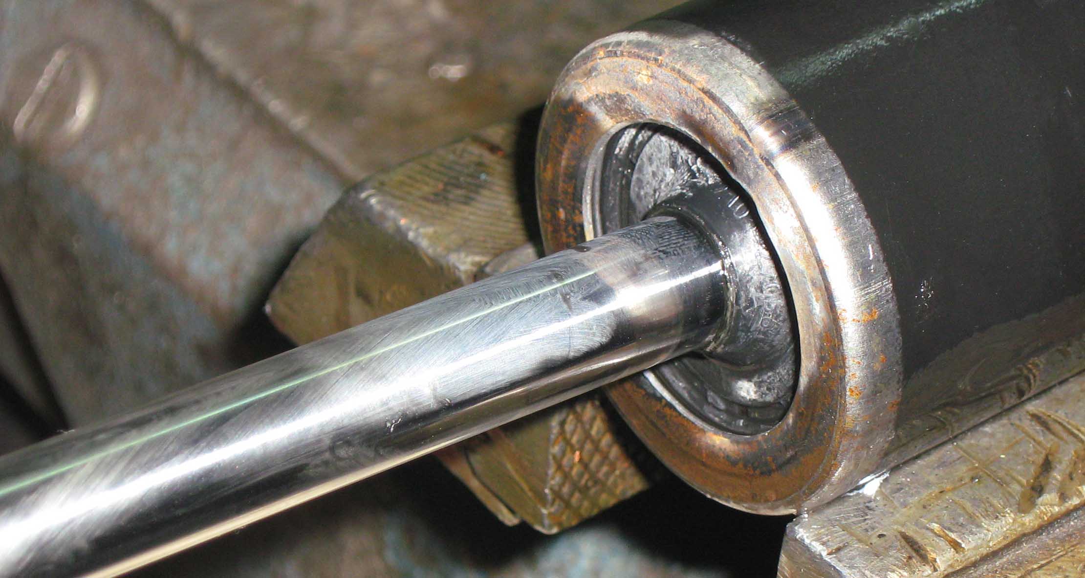

удаляем нижний клапанный блок, зажимаем край цилиндра в тиски, выдергиваем цилиндр из аммортизатора

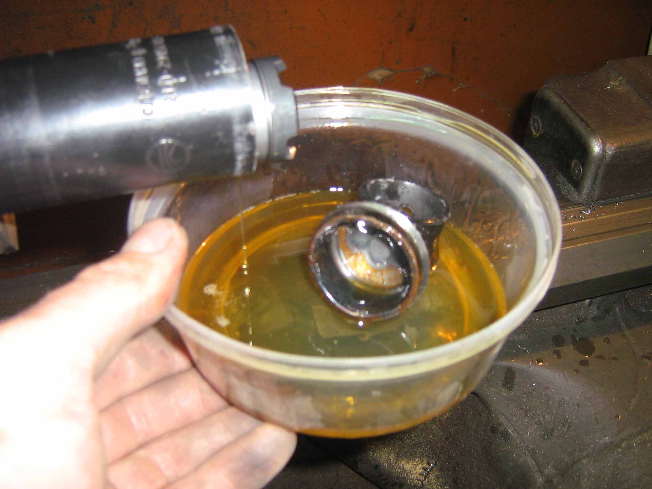

пробка выпала, масло вылилось в емкость
серьга с нижней пробкой выходит из внешней трубы
слегка ударяем молотком по серьге

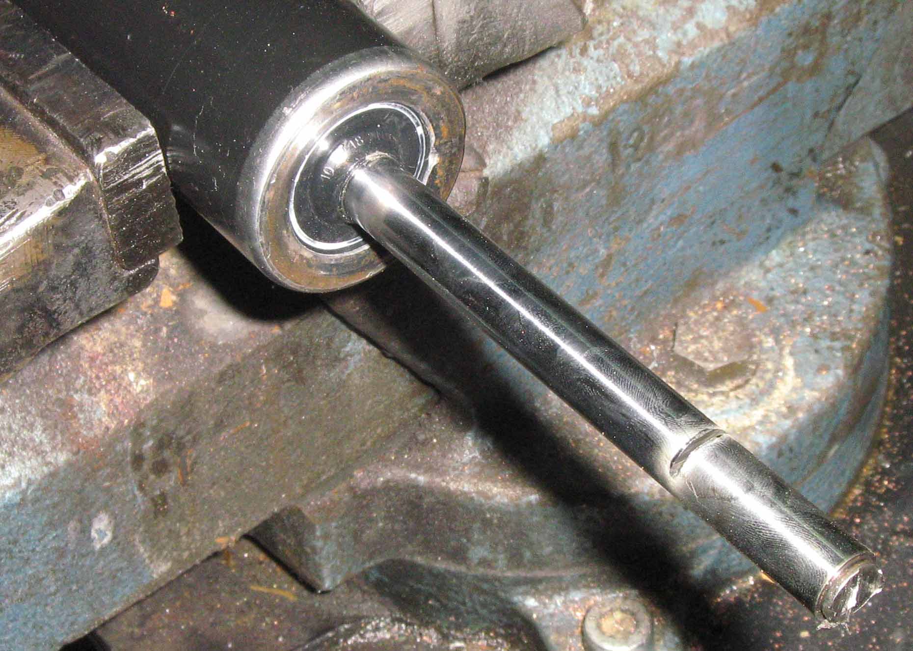

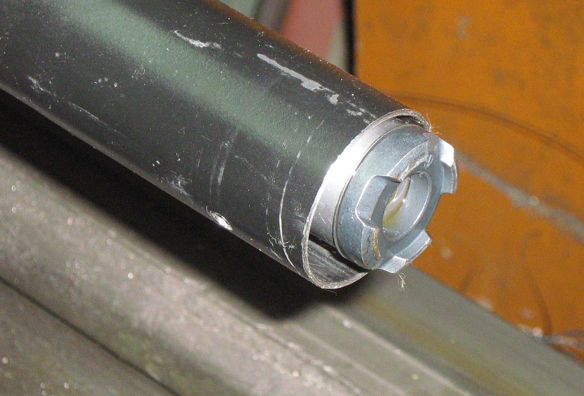

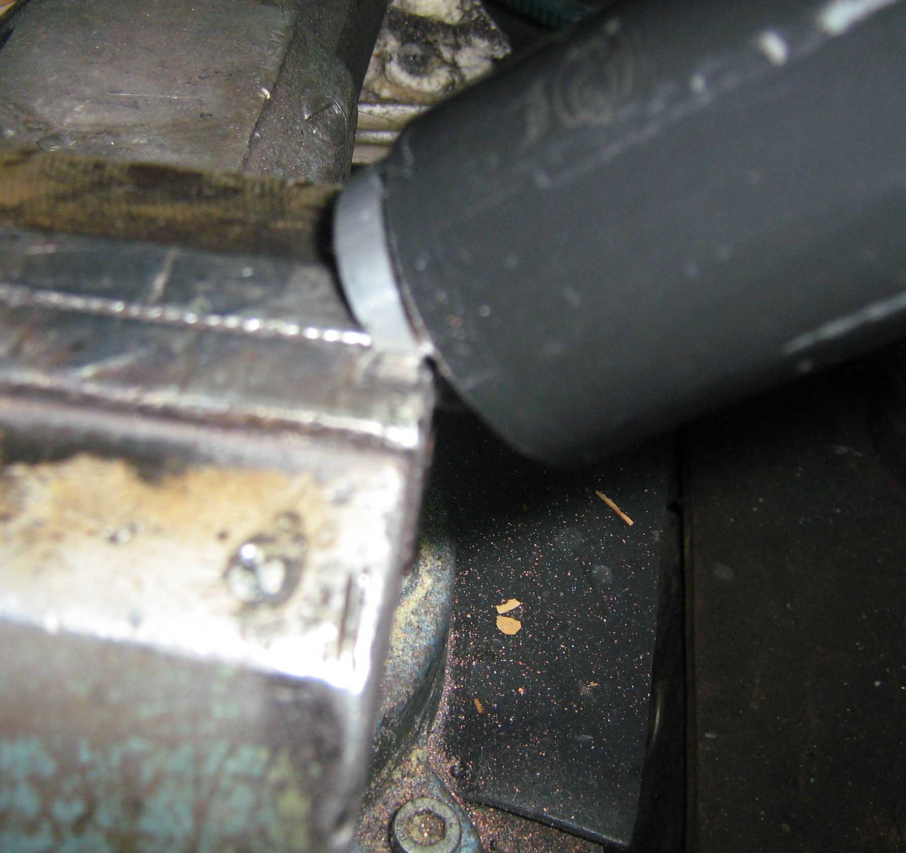

надрезаем вулканитом внешнюю трубу аммортизатора на глубину около 3-х мм
сверлим технологическое отверстие 5 мм в нижней серьге аммортизатора

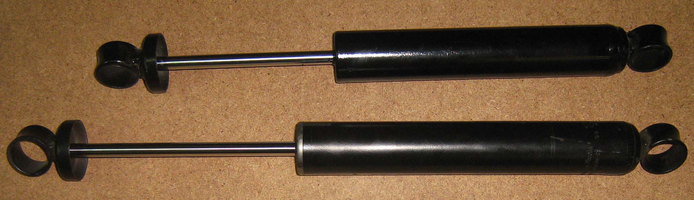

штоки выдвинуты полностью
то-же
то-же

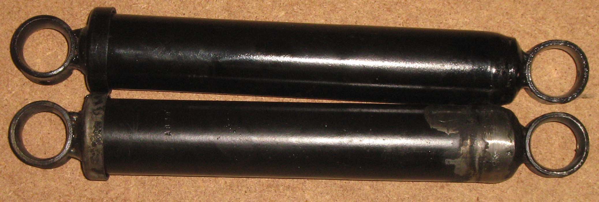

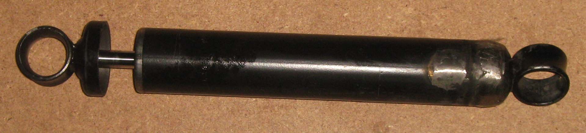

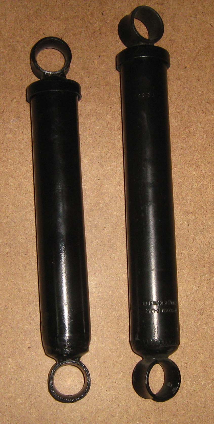

Стандартный и укороченный аммортизатор В-2121

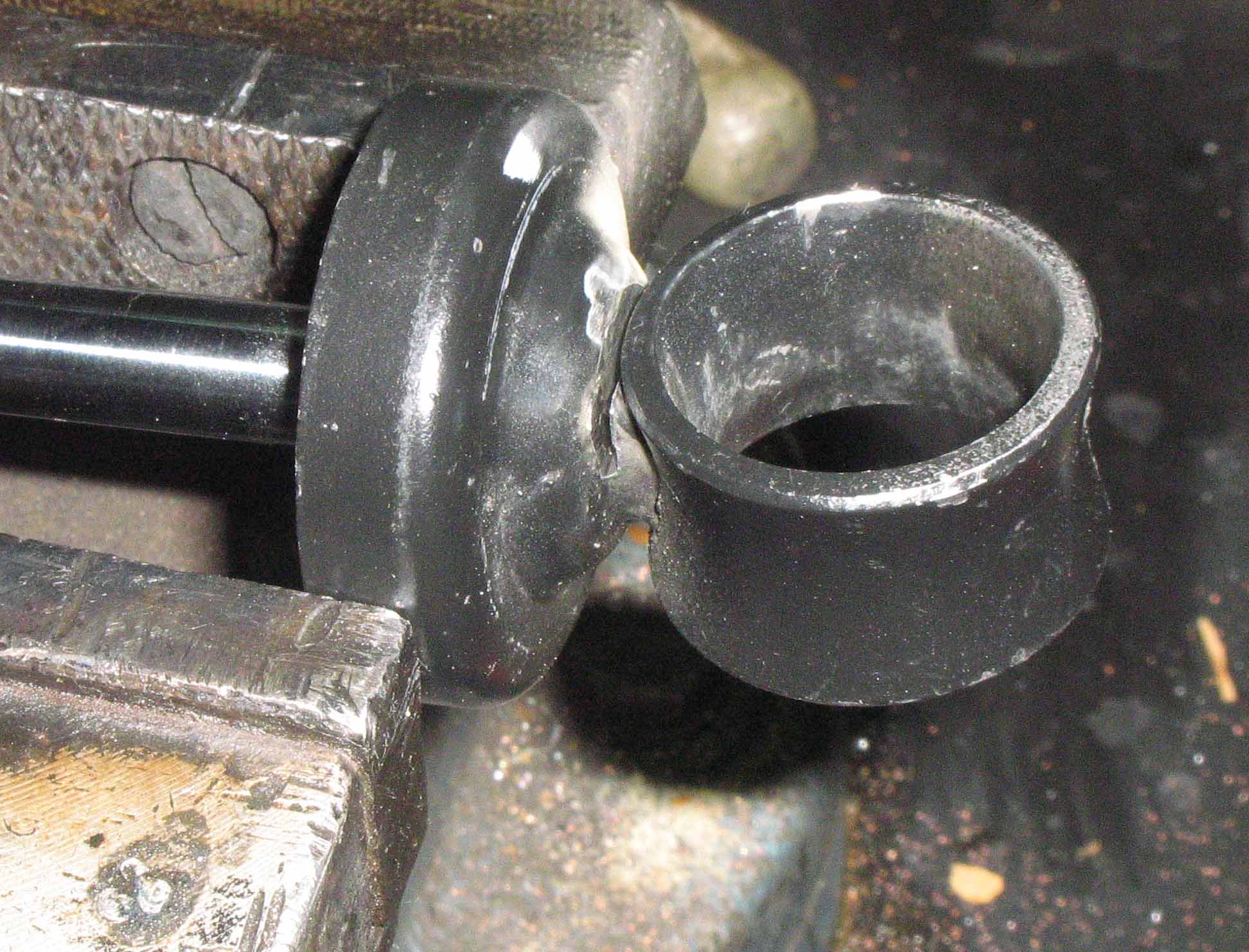

Продолжение
М О Ж Н О    К Р А С И Т Ь

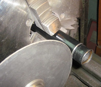

Проверяем
Проверяем

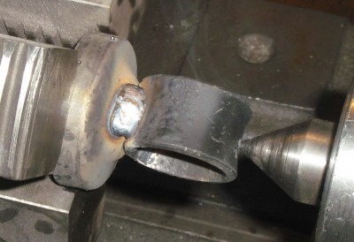

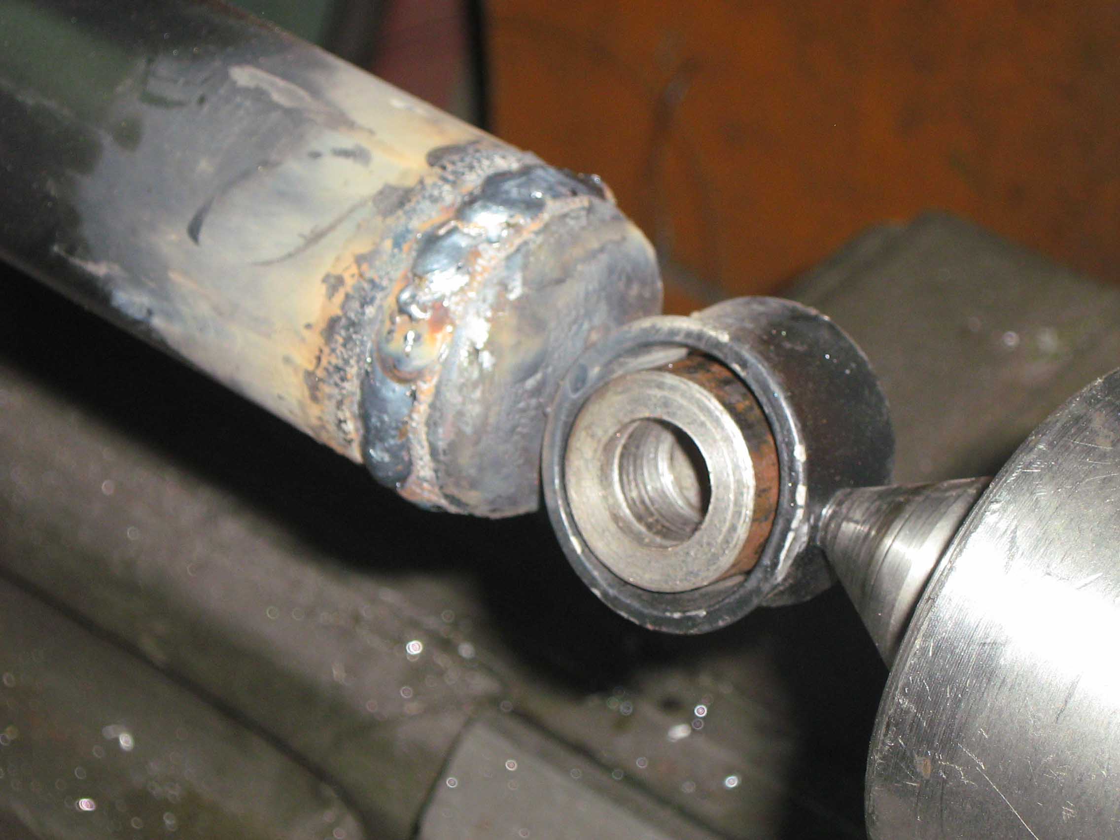

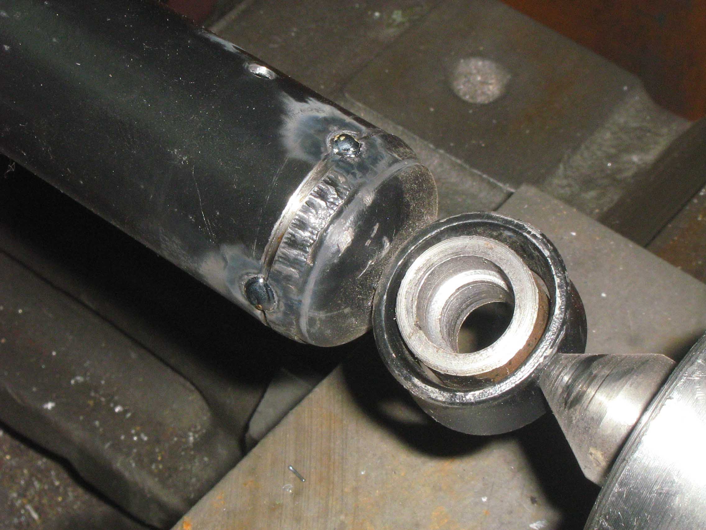

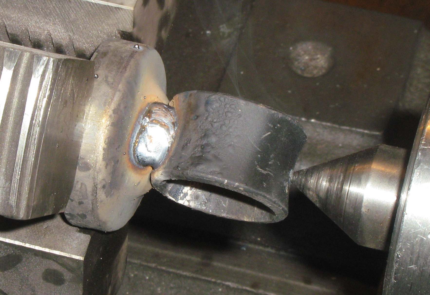

провариваем серьгу. стараться, чтобы сварка осуществилась и со штоком.

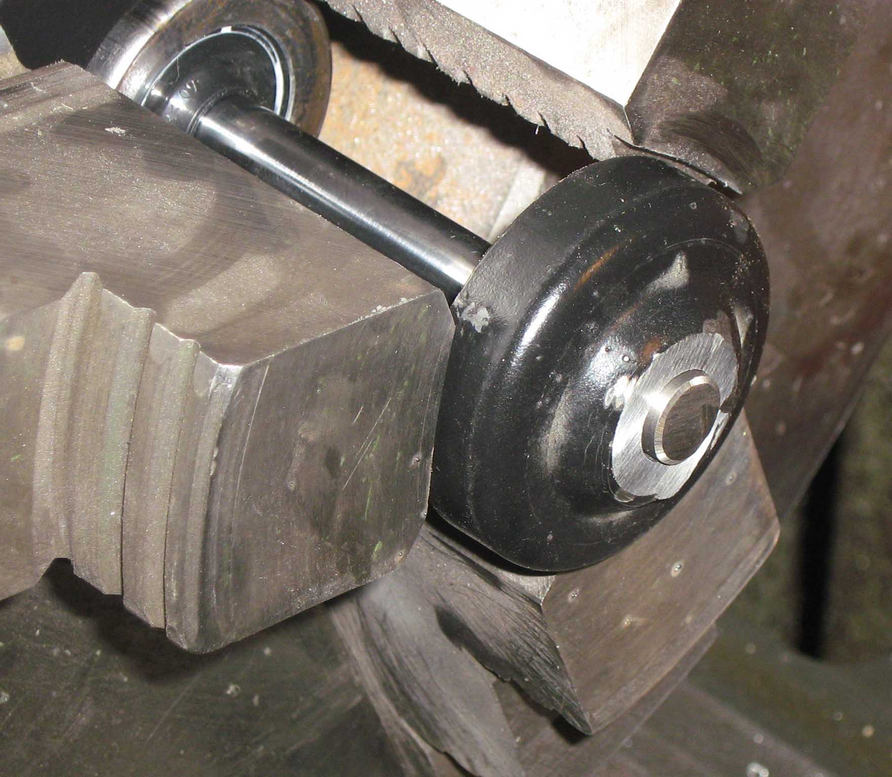

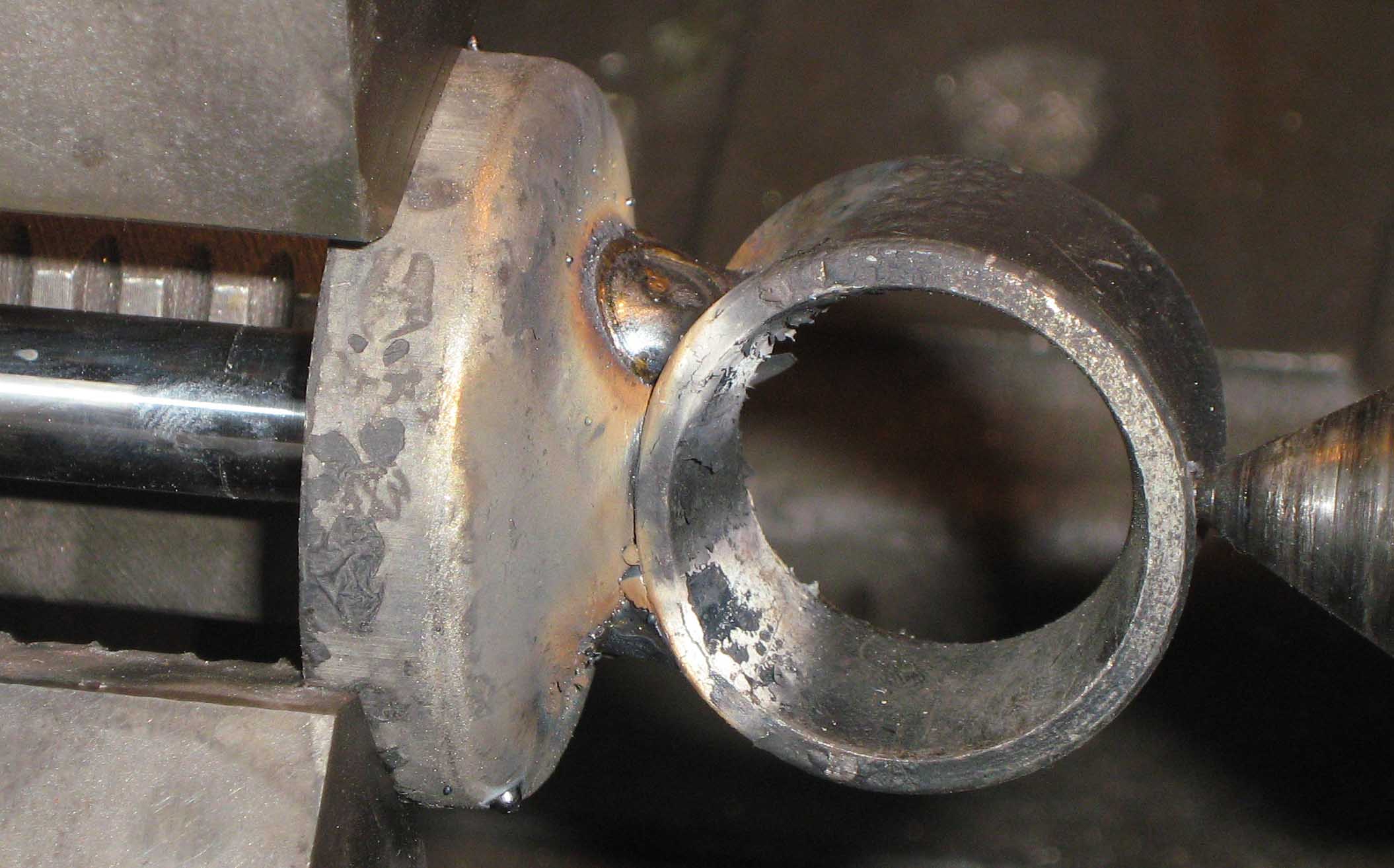

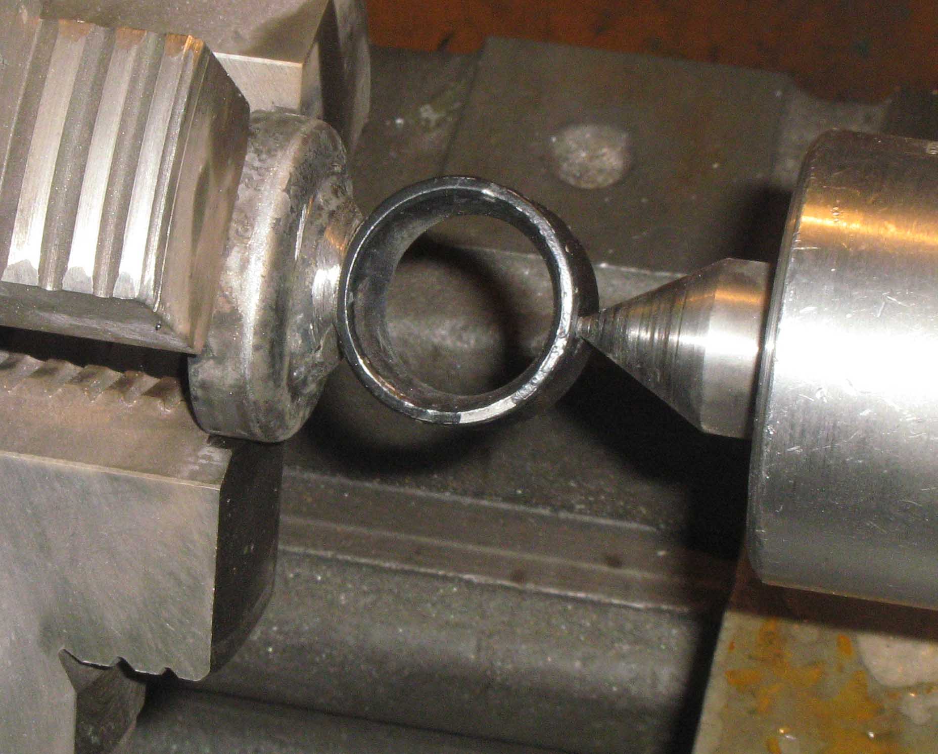

Устанавливаем верхнюю серьгу, распираем конусом задней бабки.

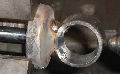

Чашка приварена, сварка зачищена.

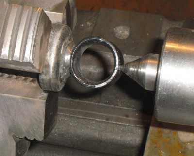

центрируем чашку со штоком в патроне. Завариваем по кругу.
имеем зачищенную верхнюю серьгу, чашку, шток, освобожденный от хрома на длину 4-5 мм

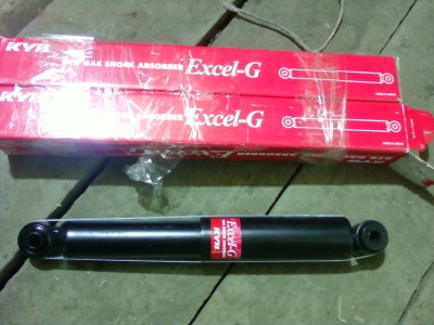

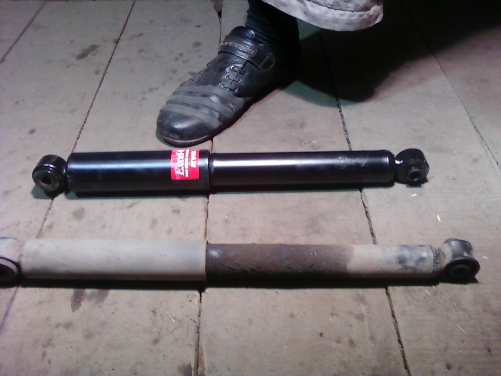

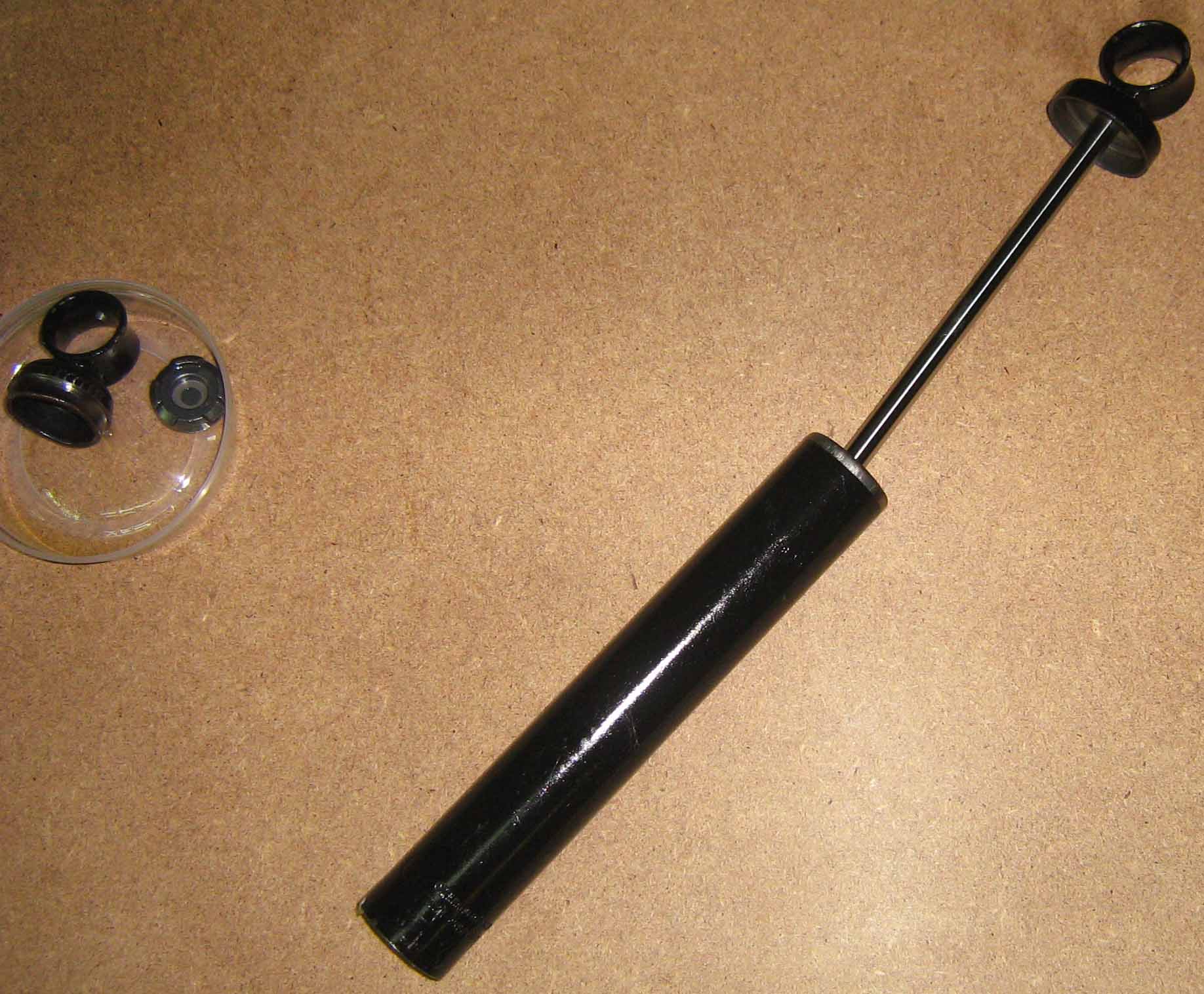

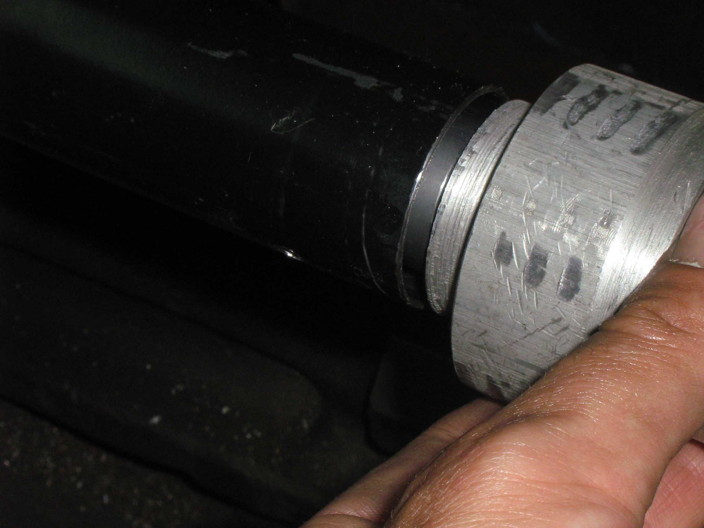

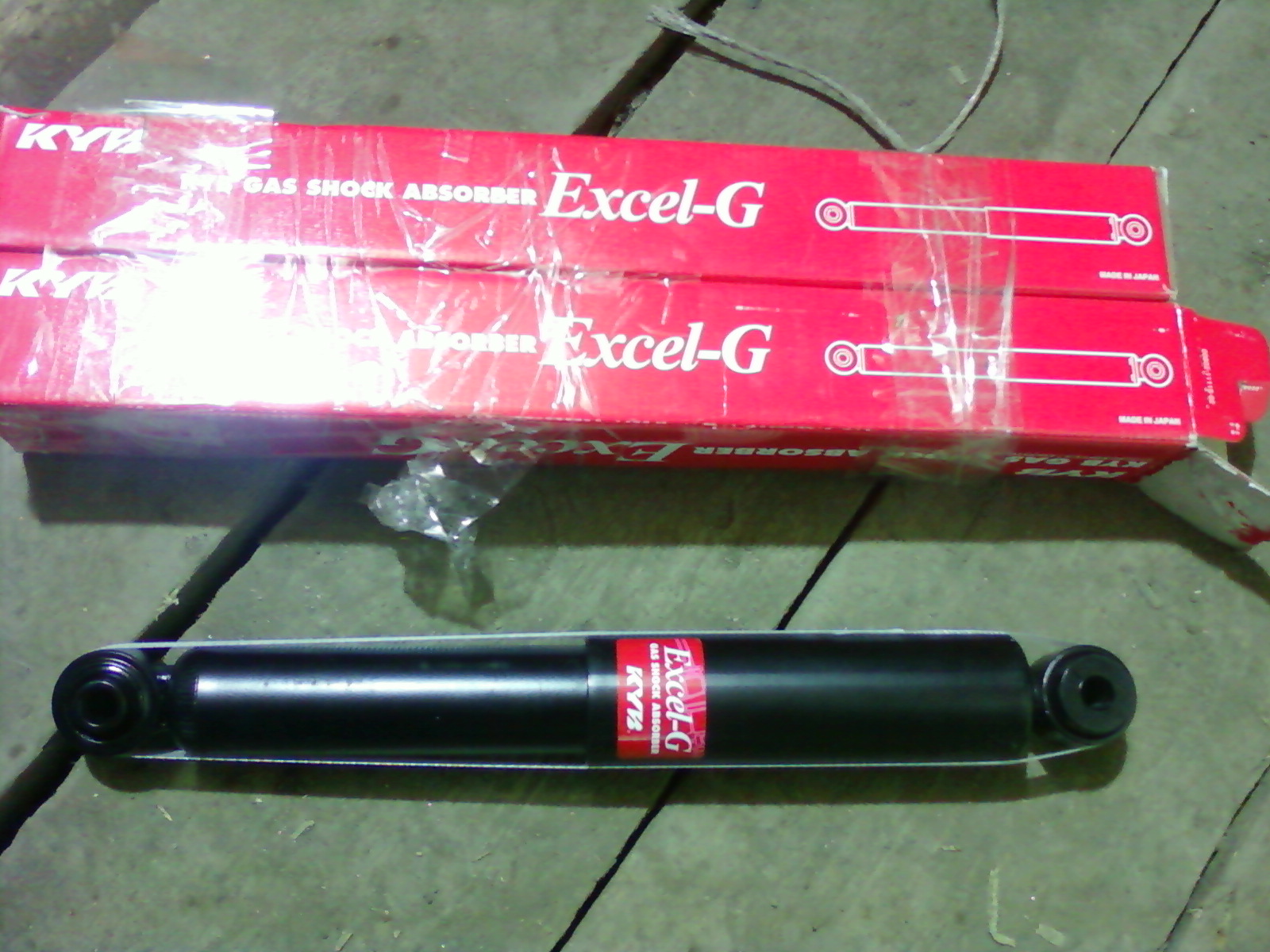

Вот на днях поменял задние амморты, поставил каябавские. Подошли как родные.Вся процедура заняла не более получаса.
На последней фоте видно, что старые аммо (родные) немного больше в вытянутом состоянии, примерно на 2 см.
Старый и новый аммо.
Новые аммортизаторы.

ViRuZzz писал(а):На последней фоте видно, что старые аммо (родные) немного больше в вытянутом состоянии, примерно на 2 см.
Вот это интересно, номер каябы выложи который ставил.
Если 343480, они по каталогам идут как аналоги наших и если у них по твоим замерам ход меньше, буду искать и сравнивать размеры пининовских. Пининовские по моим прикидкам должны подходить, только они по жестче.
Да, ставил именно 343480. Особой разницы не заметил в жёсткости. В сжатом состоянии они одинаковые с родными, т.е. ход у них больше на два см.
Кстати, новые амортизаторы самопроизвольно распирало давлением, т.е. они разжимались. Со старыми такого не происходило, хотя они ещё могли походить. А поменял из-за того, что начались стуки. В процессе замены - обнаружил, что усохли резинки на реактивных тягах, они-то и стучат на кочках.

ViRuZzz писал(а):Кстати, новые амортизаторы самопроизвольно распирало давлением, т.е. они разжимались. Со старыми такого не происходило, хотя они ещё могли походить
Так и должно быть, они-же газомаслянные, газ под небольшим давлением, вот и выпирает, а старые видимо уже герметичность потеряли.
ViRuZzz писал(а):Да, ставил именно 343480. Особой разницы не заметил в жёсткости. В сжатом состоянии они одинаковые с родными, т.е. ход у них больше на два см.
В жесткости понятно, толком разницы не заметишь на наших табуретках, но вот если они в растянутом состоянии действительно короче родных на 2см, а в сжатом одинаковые, то ход у них меньше, что для бездорожья не гуд, а мне это важно.

Поставил выше указанные каябы, мне очень не понравились. ход там сантиметра на 4 меньше родных. Машина просела и между отбойником и чашкой пружины около 4,5см всего стало, ездить не комфортно на кочках пробивает так что после двух дней интенсивной езды аж спина стала болеть. Ну дмаю ладно пружины просевшие, заказал NHK они прилично жестче и вытянули эти аморы почти до упора вверх, ход в низ (на растяжение) около сантиметра. Теперь кочки отрабатываем на отлично а в ямке долбим подвеской, уже лучше, но все равно не то.
Вообщем оценив все за и против решил колхозить лифт, потому что то что есть уже колхоз ещё тот :). Прикупил жесткие пружинки от оки и завтра прикуплю аморы каяба от ваза.

idled писал(а):но вот если они в растянутом состоянии действительно короче родных на 2см, а в сжатом одинаковые, то ход у них меньше, что для бездорожья не гуд, а мне это важно.
Извиняюсь, попутал - больше/меньше.
Конечно-же они короче родных.

sanxx писал(а):джуниоровские же длиннее?
или ошибаюсь?
Вот тут же есть и номер каябовский и фотка амортов. Поменял два года назад - полет нормальный.
Pajero MINI 2004 H58A turbo
