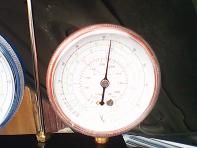

Друзья,давайте подумаем вместе!Вентилятор на радиатор кондея стоит,хладогеном система заправлена,но когда машина стоит,то кондей дует тёплым воздухом!!!Чё за фигня может быть

babanitu откуда известно что кондей заправлен и что газ тот что нужен? А вообще лучше обратится в правильную контору.

mOnster,заезжал к заправщику,померил,говорит всё в норме,а нормальных контор в городе нет,во всяком случае я о них не слышал!!!

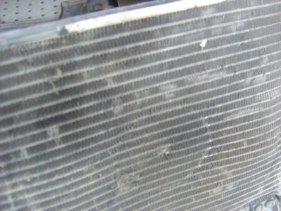

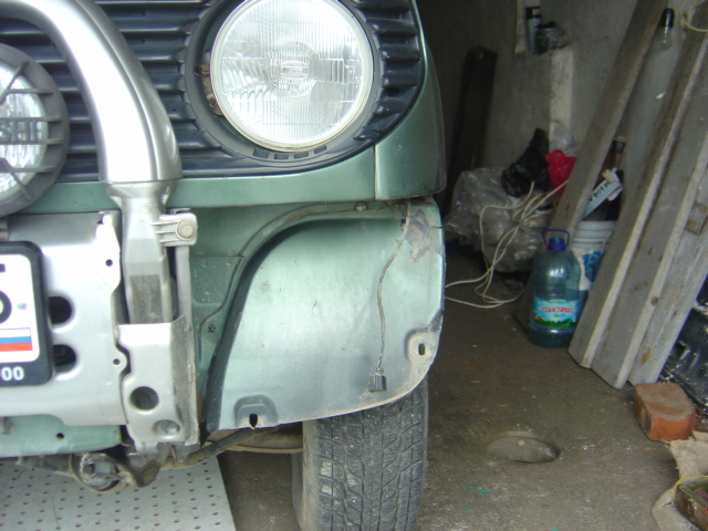

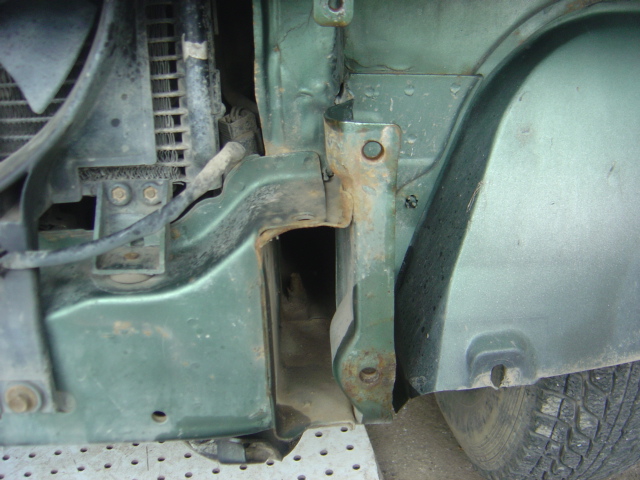

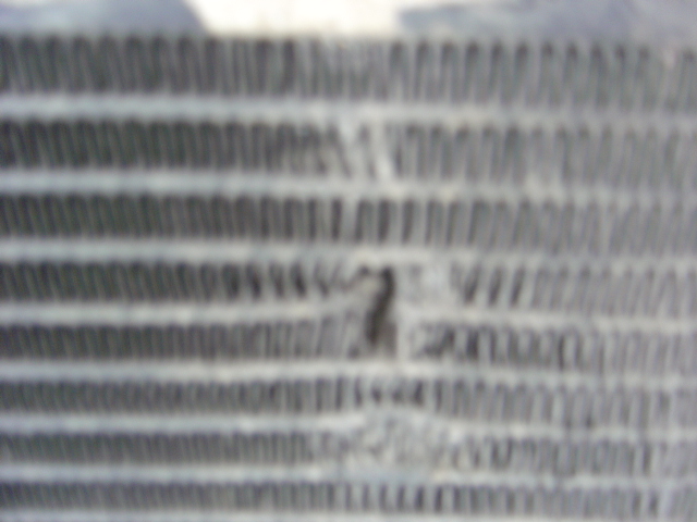

Спрошу в этой теме, чтоб не плодить новые.
Решил тут кондиционер заправить на Минике Жены. У кого-то из прошлых хозяев было ДТП в морду скорее всего. Судя по всему поменяли основной радиатор, вентилятор на морде ( перед радиаторами), а вот радиатор кондиционера не поменяли. Выбросил за диагностику 500 руб ( выяснил, что сифонит где-то внизу радиатор)
Собственно контрактный 500 руб стоит. Хочу попробовать поменять его, а также резинки уплотнительные на соединениях трубок. Кто нибудь менял радиатор кондиционера ( или лазил в ту степь по каким либо другим делам)? Хочу попытаться через морду поменять ( дугу, решетку, бампер скорее всего снимать). Не хотелось бы снимать основной радиатор ( а там и вязкомуфту и пошло поехало, так и ремень ГРМ заодно придется менять

А он по моему со стороны морды и снимается, давненько правда туда лазил.sprintart писал(а):... Хочу попытаться через морду поменять ( дугу, решетку, бампер скорее всего снимать). Не хотелось бы снимать основной радиатор ( а там и вязкомуфту и пошло поехало, так и ремень ГРМ заодно придется менять)

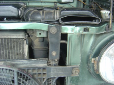

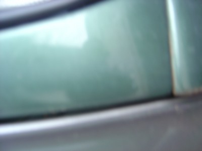

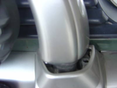

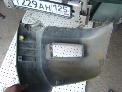

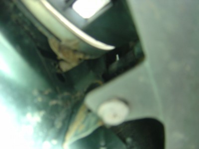

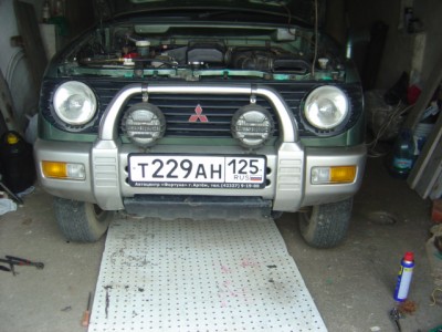

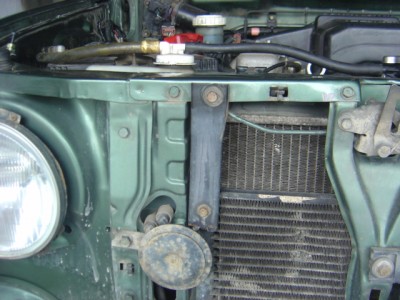

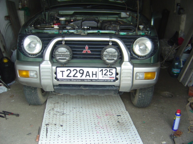

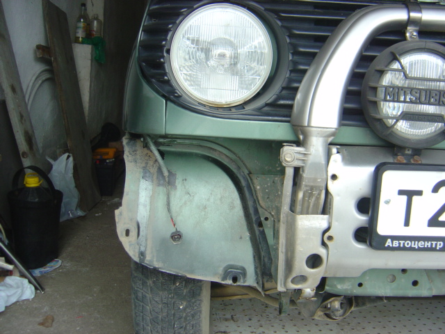

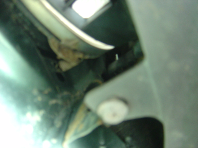

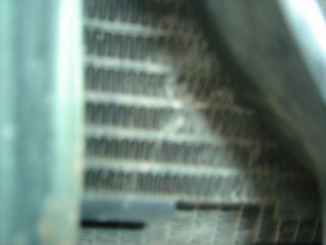

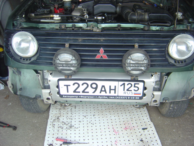

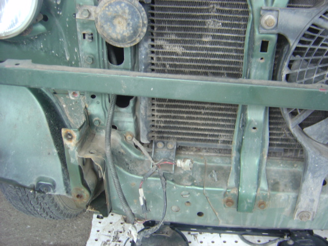

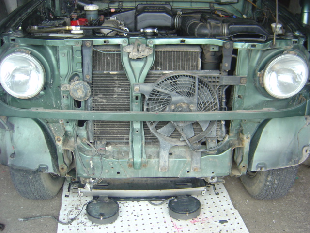

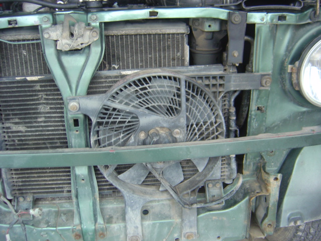

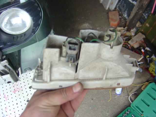

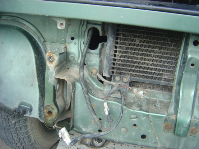

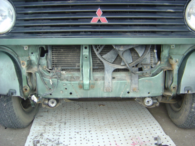

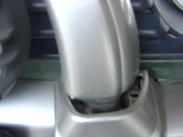

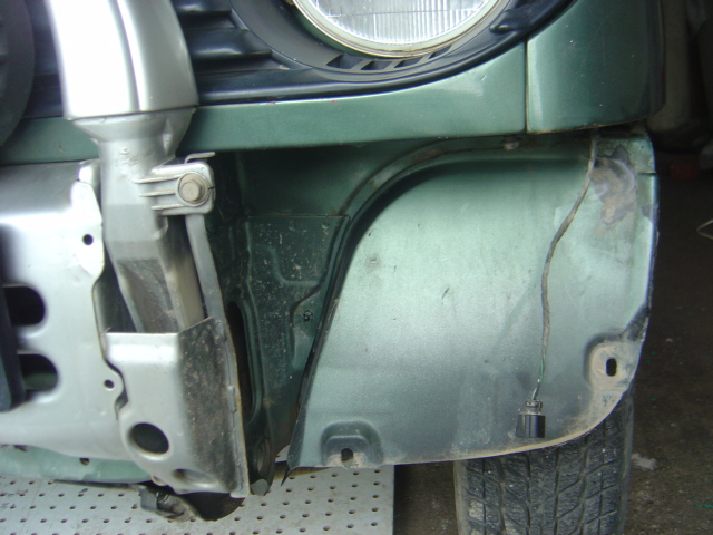

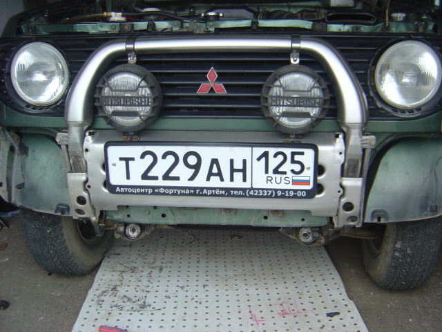

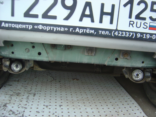

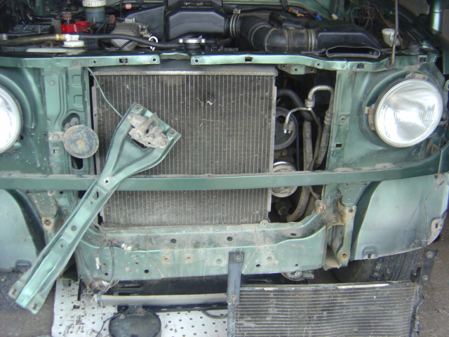

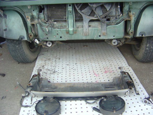

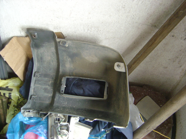

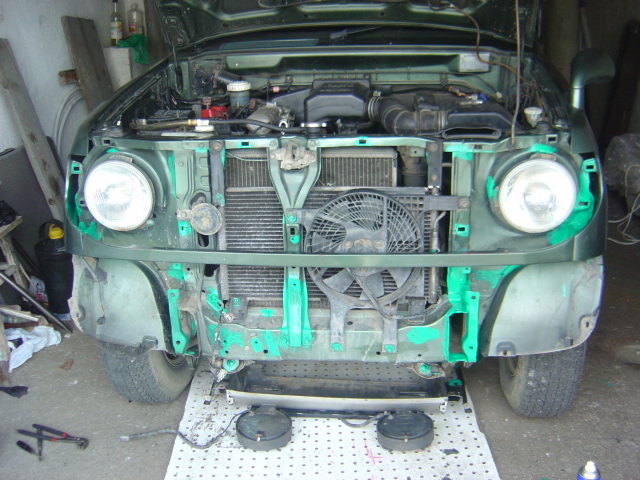

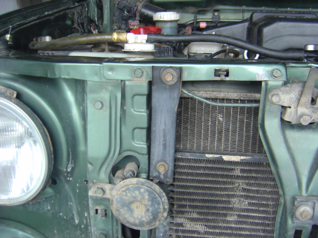

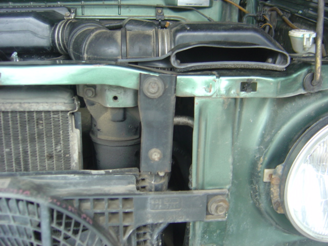

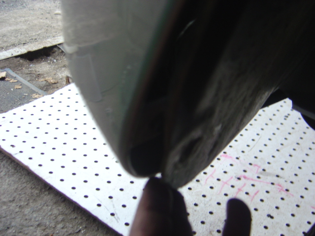

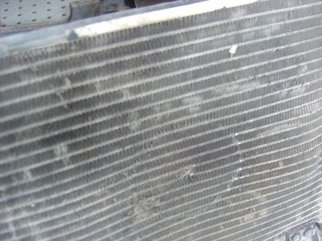

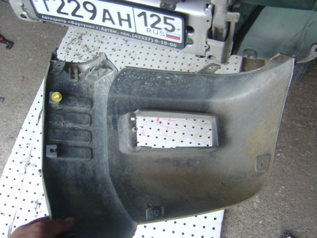

В общем удалось мне поменять радиатор кондиционера.
Пришлось снять защиту картера, клыки бампера ( пластиковые вставки слева и справа), декоративную дугу ( она кстати пластиковая) центральную часть бампера, потом решетку радиатора, потом верти кальную железячку, на которую замок капота крепится, далее вентилятор радиатора.
Заодно подкрасил грунт-эмалью по ржавчине, чтоб не ржавела машина ( была когда-то бита не сильно, собственно почему и радиатор подбитый).
Осталось попробовать заправить кондиционер, главное что бы еще что нибудь не вылезло.
Выкладываю фото процесса.

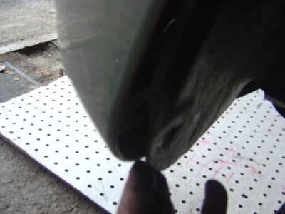

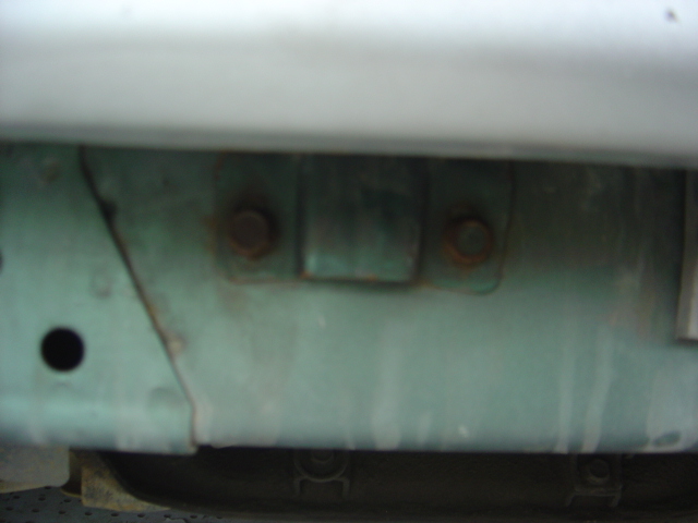

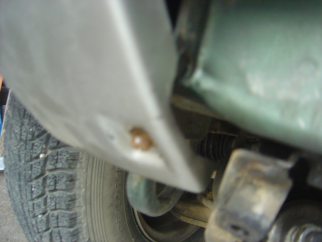

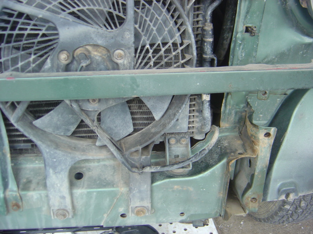

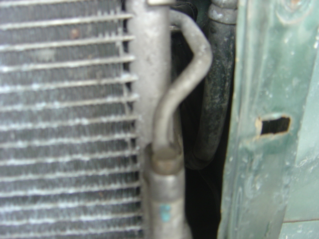

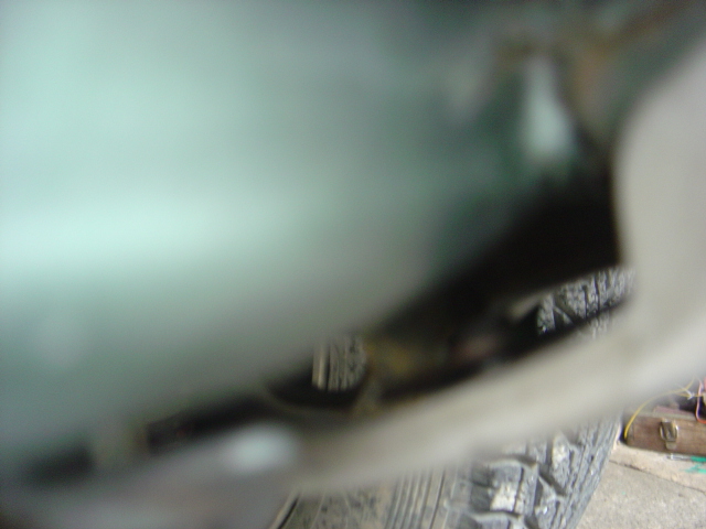

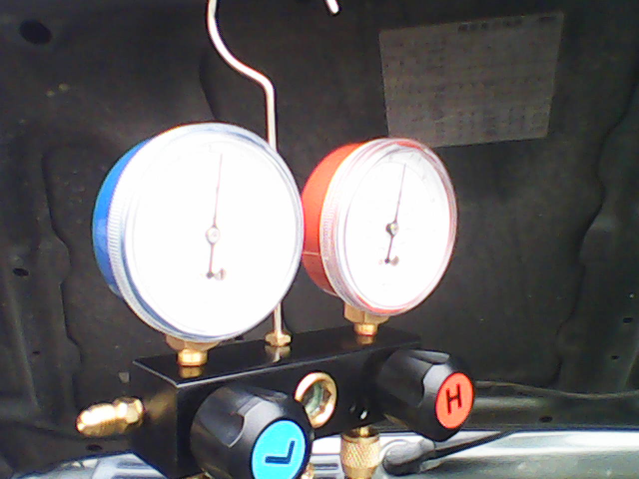

еще фото процесса.

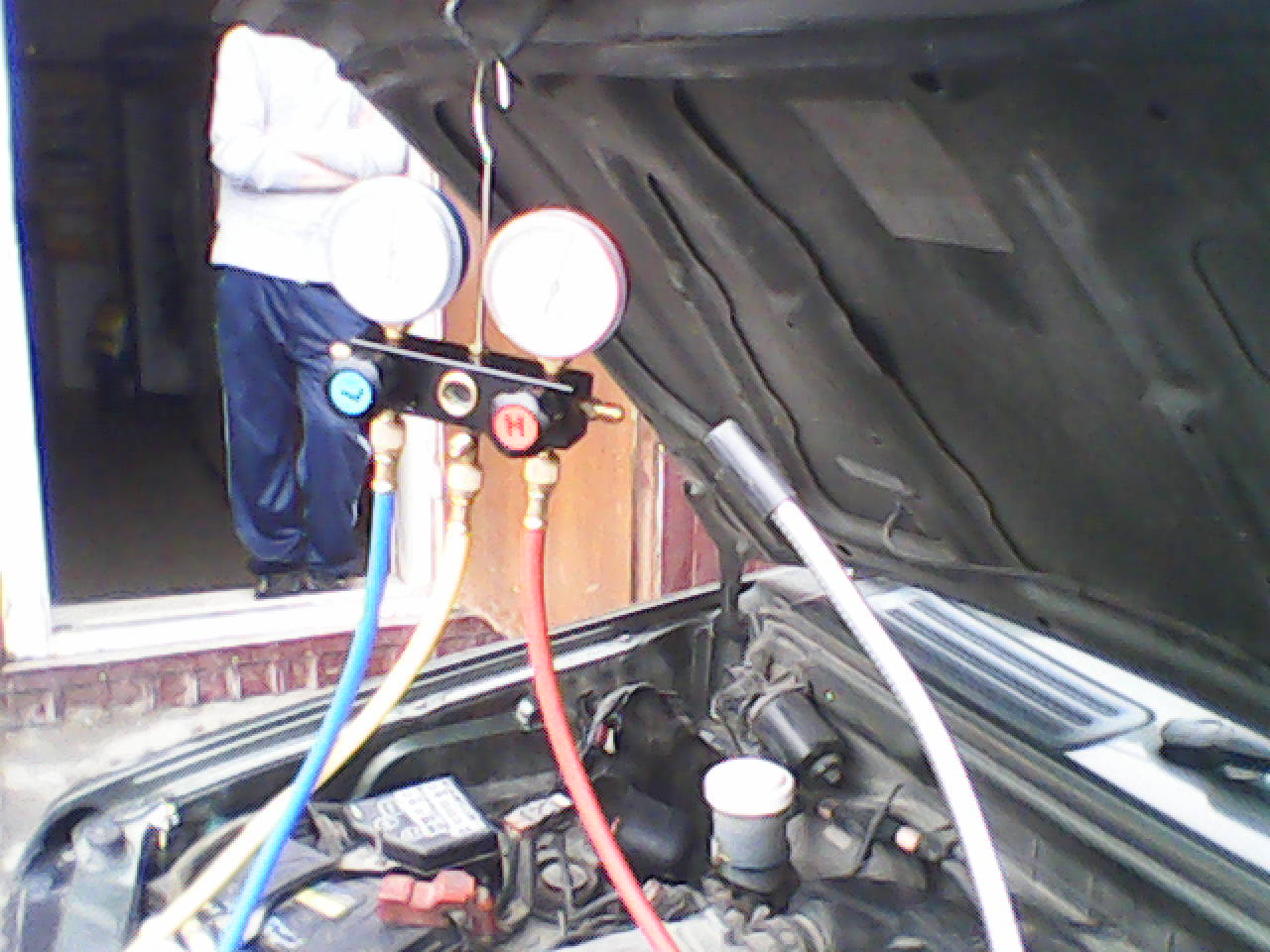

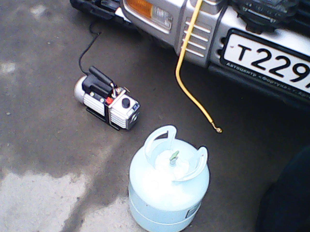

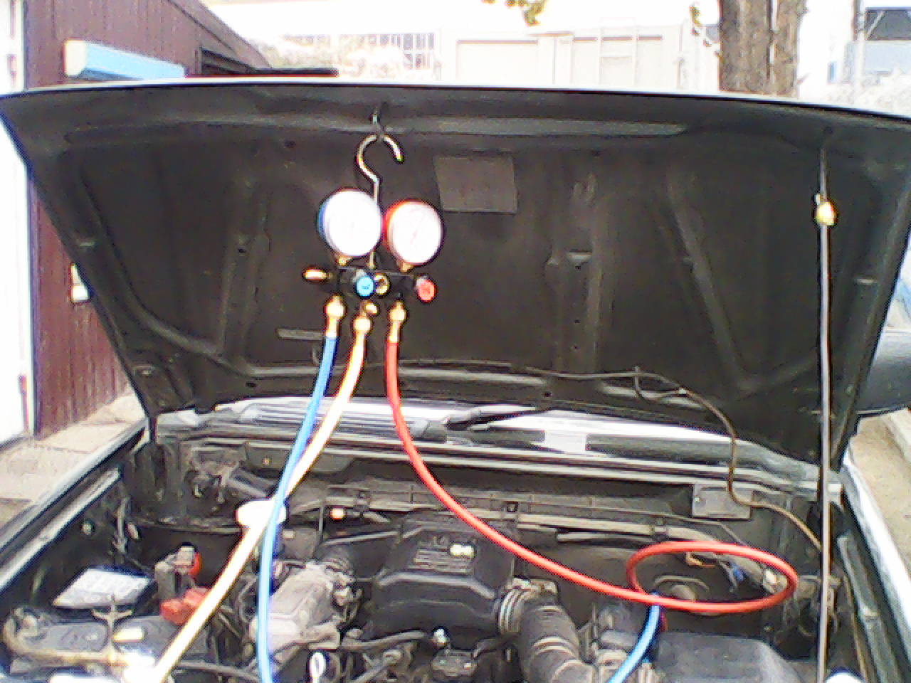

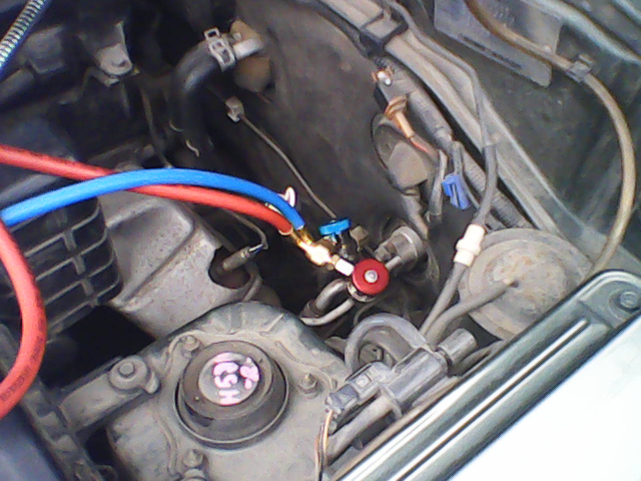

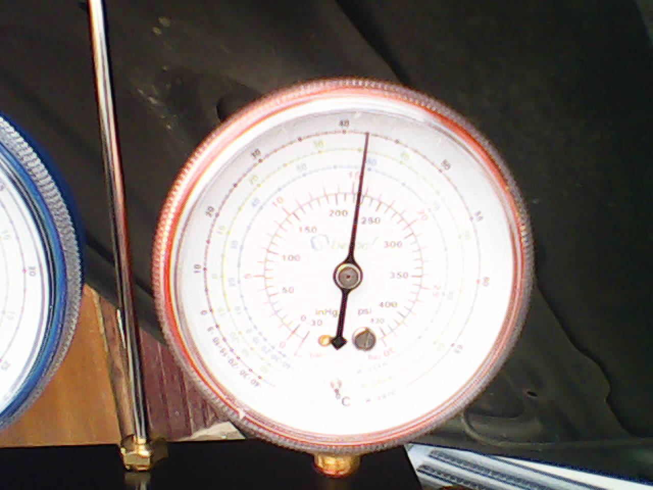

Ну вроде заправил кондиционер. Обошлось 1200. Сначала сделали вакуумирование. Вроде больше ни где не сифонит. Потом заправили. Повезло мне, что электрика оказалась рабочей, кондиционер с вентилятором включился.
Теперь зараза обороты проседают, бывает выключается кондюк особенно если на передаче стоишь. Можно и заглохнуть. ( а должны при включении приподниматься)
Судя по всему перестал корректно отрабатывать моторчик холостого хода , что на дроссельной заслонке стоит( на руль тоже гад перестал реагировать, хотя зимой работал, при вращении рулем повышал обороты). только б не накрылся этот моторчик, а то уж больно дорого стоит ( нашел один контрактный за 2000 руб). В принципе моторчик этот можно.
Ну да ладно. Главное чтоб фреон не убежал за ночь. С Утра проверю.

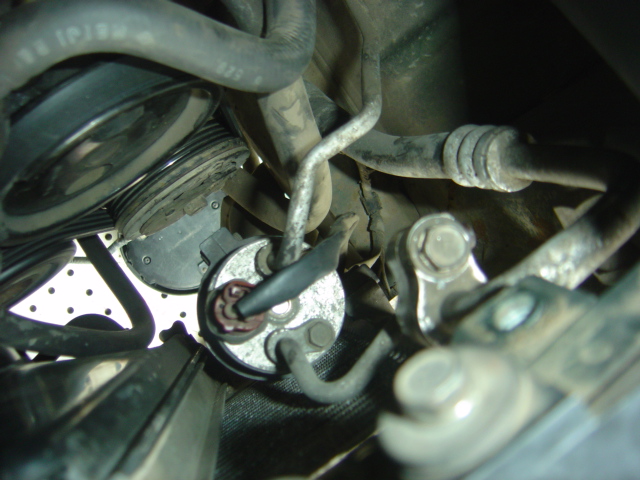

Собственно с моторчиком холостого хода на заслонке все нормально. Я просто добавил оборотов холостого хода винтом подачи дополнительного воздуха ( на хорошо прогретой машине было маловато оборотов)
А также присоединил проводок, который идет с гидрача (видать когда ремни менял, зацепил и он оторвался внутри разъема), поэтому обороты при вращении рулем не повышались.
Ну и за сутки вроде фреон не убежал.
