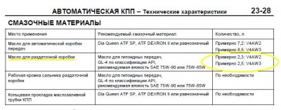

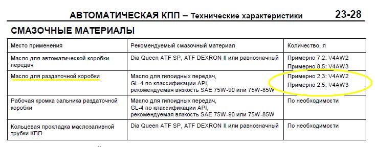

Как и обещал:...Zjablik писал(а): Завтра поменяю и могу отписаться, сколько точно вошло масла по объёму.
Предний мост - Mobilube HD 80W-90 (API GL-5) = 1,3 литра.
Задний мост - Mobilube HD 80W-90 (API GL-5) = 2,85 литра. ...Вот только мне кажется что многовато, мост обычный с принудительной блокировкой (кнопкой из салона), машина стояла ровно!?
Раздаточная коробка - Mobilube GX 80W-90 (API GL-4) = 1,8 литра. ...А вот в раздатку мне кажется что-то маловато!? Раздатка Супер Селект!
Подкажите правильные ли цифры? Ну по крайней мере я всё делал верно и доливал по заливную пробку. Вот правда объём в раздатке несколько смущает, сливал и заливал через пробки в задней части раздатки, может ещё есть какая сливная!?

SNK979 Спасибо. Все работает.
Вот только вопрос по объему масла остается открытым! По предоставленному мануалу, хоть там и нет моего года выпуска, объем масла в раздатке 2,6 литра, а у меня вошло всего 1,8! Что это может быть, может есть еще сливная пробка и я не все слил и еще у меня есть сомнения в правильности выбора масла для раздатки?

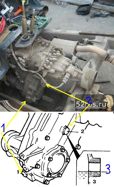

Для наглядности, ниже, приложу рисунок!...SNK979 писал(а):Сливная пробка обязана быть!
Сливал через пробку 1, заливал в отверстие пробки 2 по уровню 3.
При этом вошло всего 1,8 литра а не 2,3-2,5 как указано в инструкции! Кто нибуть может объяснитьпочему? Машина стояла ровно!

Re: замена масла в мостах коробке раздатке
Нууу... Ничего на ум не приходит.

вот тоже собралась масло в коробке поменять. коробка - акпп V4AW2. согласно камасутре масла там должно быть 7,2л. съездила купила. НО! из самой коробки слили всего литра 1,5 (ну надо сказать что и было его там меньше положенного по щупу). Залили где-то 2,7л и судя по щупу этого уже и за глаза и за уши. что-то я не пойму в чем подвох. где есть (и куда заливается) остальное? или может так и должно быть?
что-то мне нигде ничего на эту тему не попадалось на глаза...
Да, это моя первая машина с акпп, так что извиняюсь, если вопрос глупый.

Остальная жидкость внутри осталась, я так понимаю в гидротрансформаторе..yukari писал(а): что-то я не пойму в чем подвох. где есть (и куда заливается) остальное?
Вот подробный отчет о замене АТФ http://www.pajero4x4.ru/bbs/phpBB2/view ... =3&t=30996
