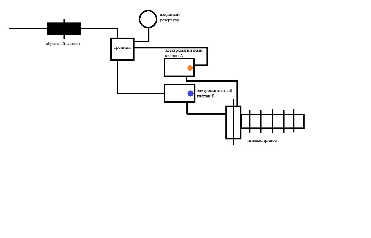

Разобрался в работе системы подключения\отключения привода:
При включении ручки в положение 4H напряжение на клапана не подается, клапан B открыт, а клапан А закрыт, шток задвинут. При включении в положение 2H начинает мигать индикация переднего моста, подается напряжение на клапана, клапан В закрывается, а клапан А открывается и выдвигает шток пневпопривода.
Проверил оказывается проблема в том, что питание на электроклапана подается не сразу после переключения ручки в положение 2H. И пока питание не подается соответсвенно и привод не отключается.
Вакум на вход клапанов подается постоянно, в вакумном резервуаре он тоже ест, шток выдвигается.
Измерил сопротивление обмоток электромагнитных клапанов - 39 ОМ (в руководстве 36-46 ОМ).
Осталось только выяснить почему питание подается, то сразу, то нет. Я так понял что при переключении ручки в положение 2H мы механически размыкаем кардан в раздатке и размыкаем или замыкаем (я не знаю) датчик 2H/4H далее сигнал подается на блок управления полным приводом который находится под магнитолой который и подает сигнал на элетроклапана.
Соответственно все это происходит при заведенной машине, вакум на вход клапанов подается постоянно, в вакумном резервуаре он тоже ест.

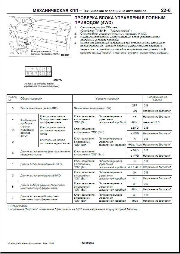

Блок управления этот я нашел, разъем у него 10 контактный как и написано, нашел процедуру его проверки в мануале, но проверить его у меня не получилось, потому что процедура проверки в мурзилке не соответствует действительности. В руководстве процедура проверки не совсем ясна:
Пункт 2. Снимите блок управления
Пункт 3. Измерьте напряжение между выводами блока управления (вопрос: откуда там взяться напряжению если блок отключен)
Пункт 4. Выполните измерение напряжения при отсоединенном разъеме от блока ... Вставьте пробник измерительного прибора в заднюю часть разъема .... (какая разница в какую часть разъема вставлять в заднюю или переднюю если он отключен, главное номера контактов не перепутать.)
Я проверял пункт 4 вставлял пробник в переднюю часть, номера контактов брал как в мурзилке
отключил разъем от блока взял его в руку. И что получилось: Вставляю в разъем 2 и разъем 8 переключаю ручку раздатки в положение 4H напряжения нет, в 4HLc, в 4LLc напряжение появляется. Переставлял в другие разъемы, вообщем полное несоответсвие руководству.
Отмечу что индикация на приборке работает нормально.
Вопрос в следующем, кто проверял блок управления полным приводом, расскажите как правильно.
