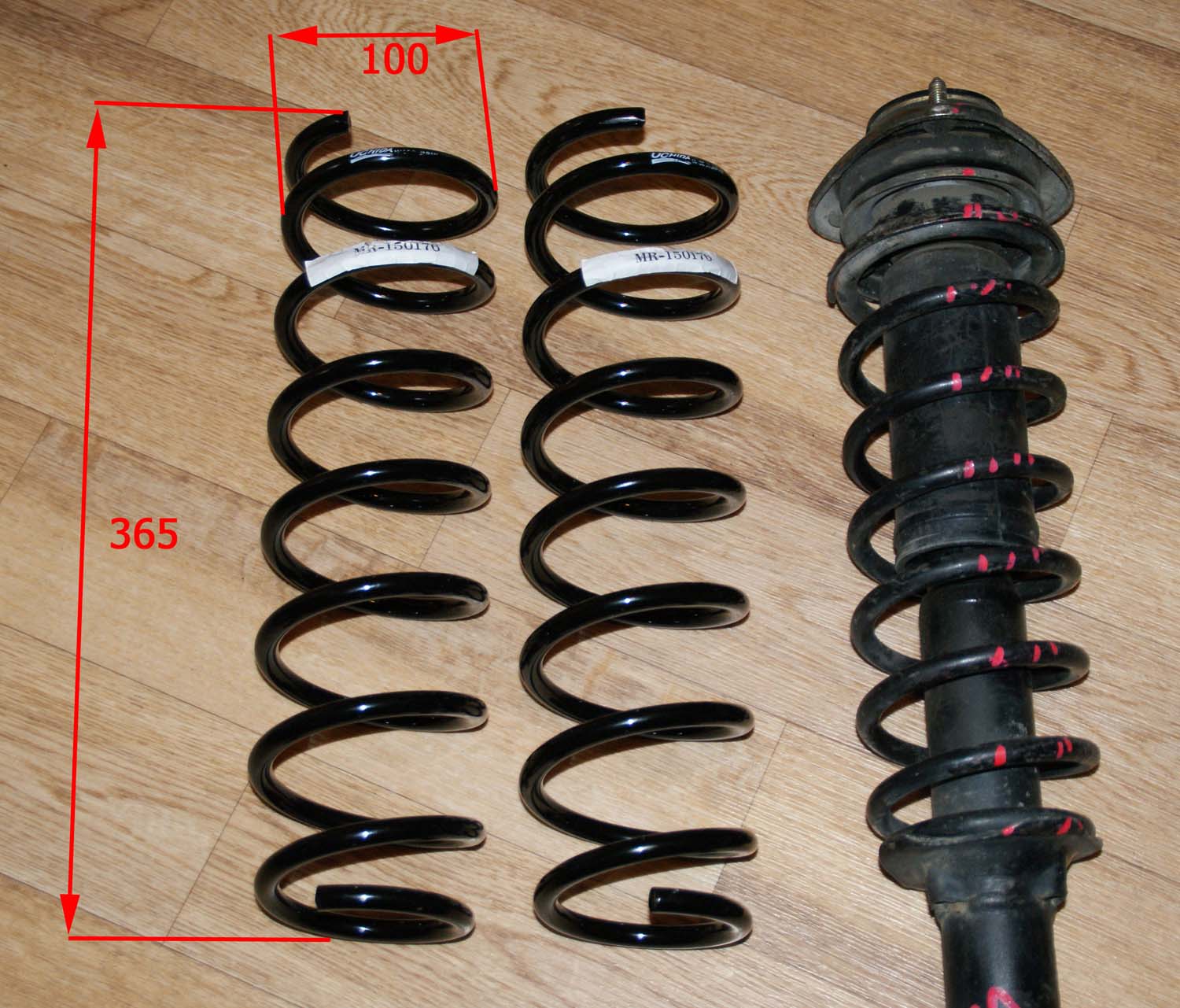

странно, смотрел сегодня пружины задние от ниссан санни 92 г.в., так они слишком длинные :? 11 витков. на фотке на 3-й странице тока 6 витков насчитал...

C OBK уже наигрались... Проседают они сильно.
А насчет пружин от Санни - так они +50мм, т.е. для лифтованых МИНИков.

Iksy писал(а):C OBK уже наигрались... Проседают они сильно.
хочешь сказать, что OBK C4N-03622 проседают сильнее, чем родные миниковские? даже с учетом того, что они в свободном состоянии на 45 мм выше?

Хочу сказать, что старые МИНиковские с проставками +50мм выше, чем просевшие Санниковские, которые изначально были +45мм и выше Миниковских даже с учетом проставок.

Ну вот погляди, качество не очень, дай мне свой mail - я скину большую фотку.
Ну а задние пружины такие же, как всех - фотки чуть выше были =)
