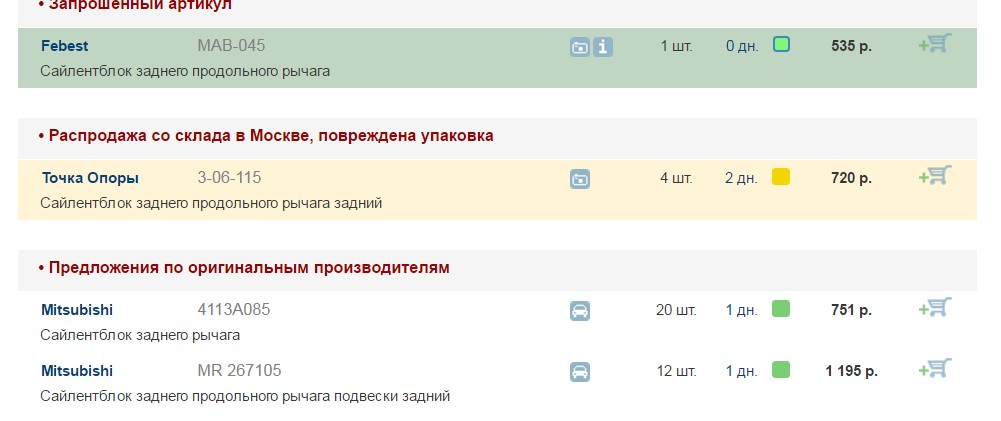

vla2620 писал(а):Всем привет. Сайлентблоки MR267105 не одинаковы ли с паджеро\монтеровскими MR 112891? Этим есть замена RBI M25V45E.
MR267105 4шт по 850р = 3400р, M25V45E 4шт по 340р = 1360р. Если кому разница несущественная, поясню: меняю все сайлентблоки 8шт-передние рычаги, 6шт-задние и 2шт на тяге. Вкруговую разница очень заметна, а по RBI вроде нормальные отзывы
По диаметру одинаковые , встанет и тот и другой. Различие только резиновой части, у одного полностью литая (паджеро2) у другого с отверстиями (Спорт)

Спасибо, значит буду брать. СтоЯт они на П2 и Спорте в одном месте, значит и рассчитаны на одни и те же нагрузки. Ну а почему различия в резинке - фиг знает

А от Спорта2 не подойдут ли задние сайлентблоки? Передние у нас с ними одинаковые. А на задние по exist.ru заменители одни и те же. Разница в цене за 4 шт. 1700 р.

Задний сайлент на замену, средний и передний нормальные. Есть ли смысл привентивно их заменить коли все равно рычаги снимать? Уж больно они дорогие, зарразы...

Тоже подходит этот вопрос . исходя из предыдущих авто могу сказать , что оригинал не панацея и будет ходить как деталь установленная на заводе . а вот дубли иногда при в 2 раза меньшем ценнике выхаживают как оригиналы , вот только надо знать чьи дублики . смотрел Хундай СИТИЭР и 555 ценник вполне гуманный . оригиналы 1200 за шт ( это те которых 4 шт) и 1450 за шт ( а это те которых 2 шт ) . да и Мук ( Алексей ) сказал точно ! сайленты если менять то надо все иначе смысла не много .
