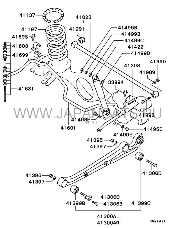

Вопрос к уважаемым форумчанам: назрела проблема замены сайлентблоков задних продольных рычагов. В сервисе на диагностике сказали, что средние и задние сайленты под замену. А exist выдает, что меняется только средний с кодом MR267105, а задний только в сборе с тягой. И что еще не совсем понятно, что тотже exist говорит о 4 подобных сайлентах, тоесть вроде бы и задний тоже можно поменять или я ошибаюсь?

MR 210731 - это передний сайлент рычага (в смысле он ближе к водителю) и он заменяемый. А я хотел спросить про последний, 3-й сайлент на рычаге MR 210729 и рычаге MR 234721. В каталоге этот сайлентблок не выделен отдельно, это и смущает. И в то же время, повторюсь, MR267105 по каталогу бъется в количестве 4-х штук. А как показано на схеме, так вроде как надо всего два (по одному на каждый рычаг).

Klever писал(а):И в то же время, повторюсь, MR267105 по каталогу бъется в количестве 4-х штук. А как показано на схеме, так вроде как надо всего два (по одному на каждый рычаг).
Сам я не менял, но проверил по CAPS. Та же самая картина, MR267105 трубуется 4 шт. Так, что похоже все меняется, просто недоработка схемы.

Меняются все 3 сайлентблока :
два MR267105 (одинаковые) и один передний MR210731
Когда менял сам выяснял этот вопрос

Большое спасибо за информацию, сегодня дозаказал еще два MR267105. В моем случае передние в норме, а задние все четыре сразу имеют одинаковую степень ушатанности.

на схеме не обозначен задний сайлент - как я понял из предыдуших постов, он такой же как и средний - MR 267105
усе правильно? :) а то чет странно что на схеме не обозначили

Я ставил оригиналы, если остановиться на них, то надо:
MR267105 - 4шт
MR210731 - 2шт.
