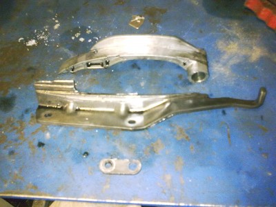

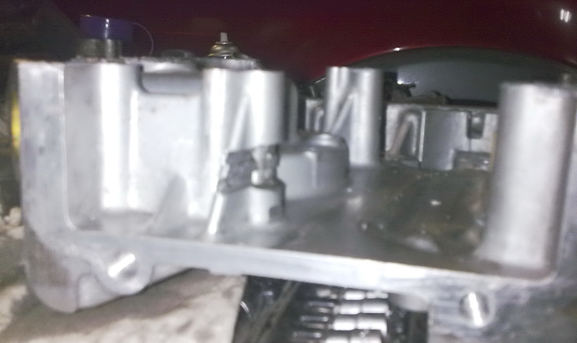

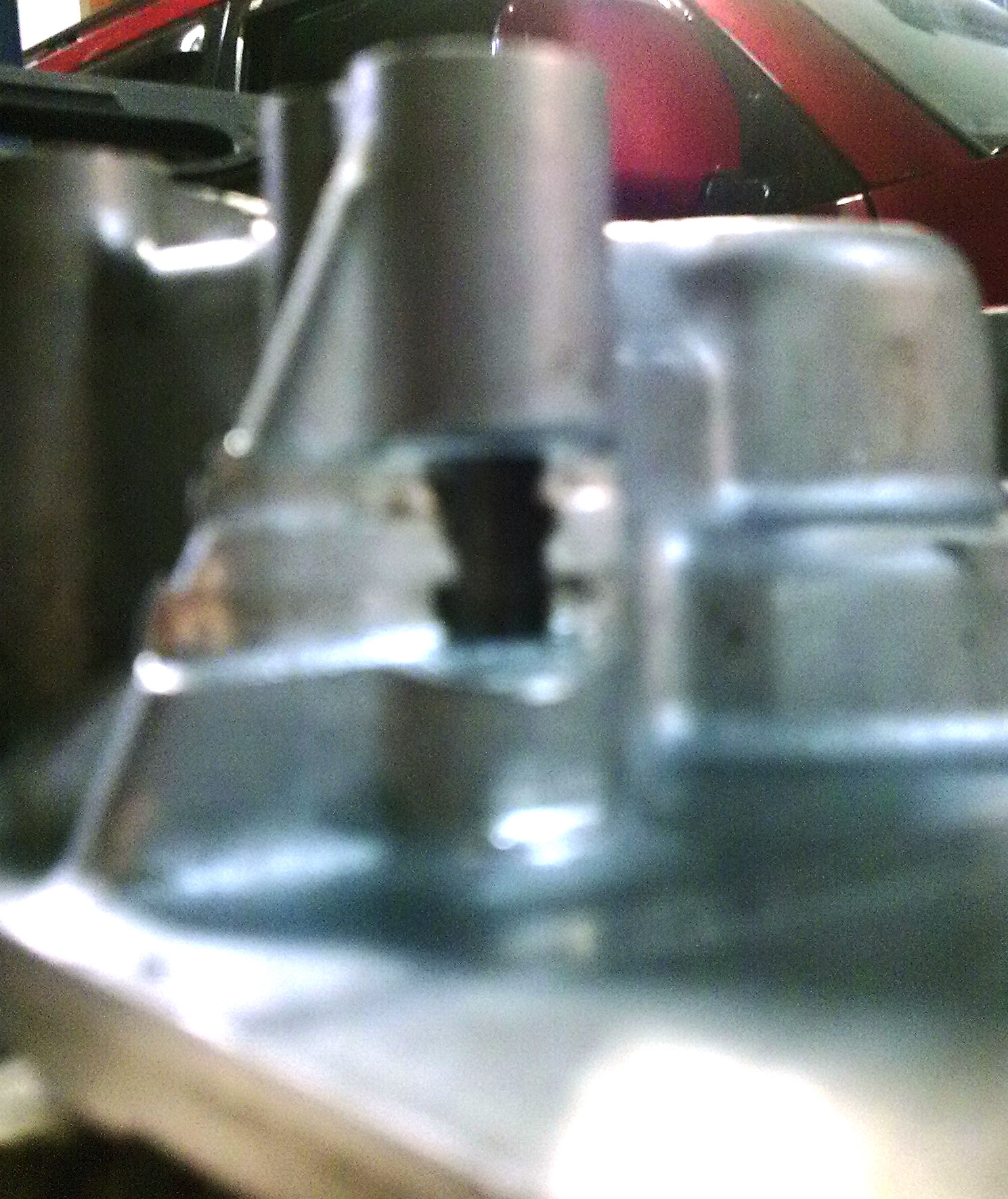

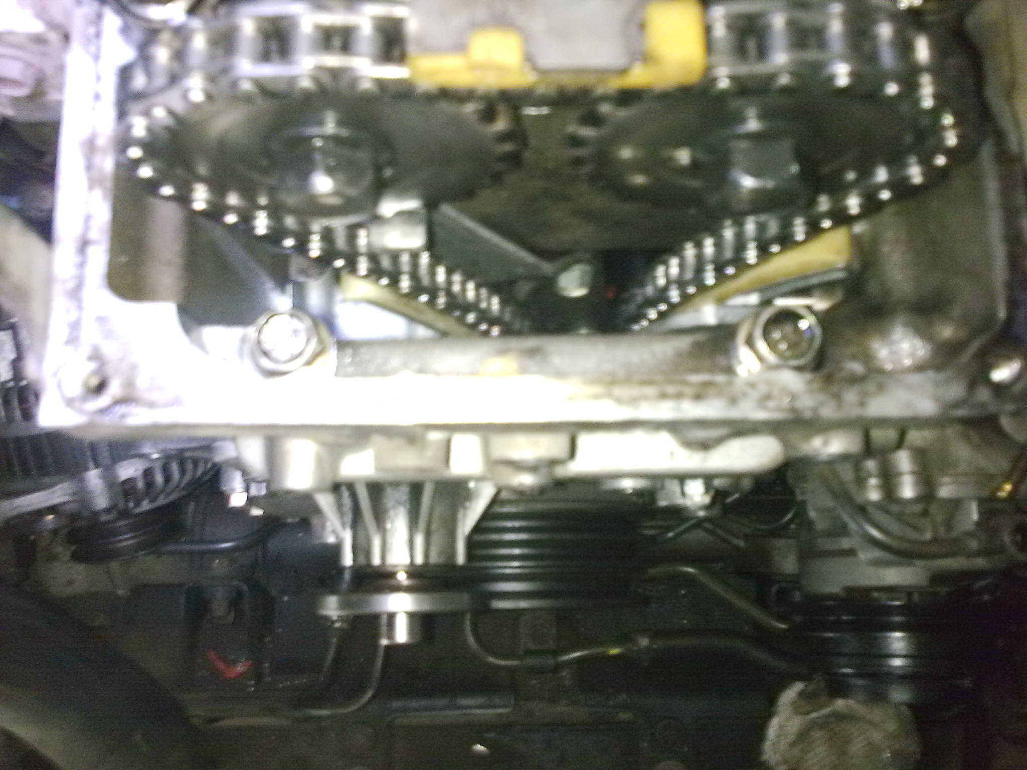

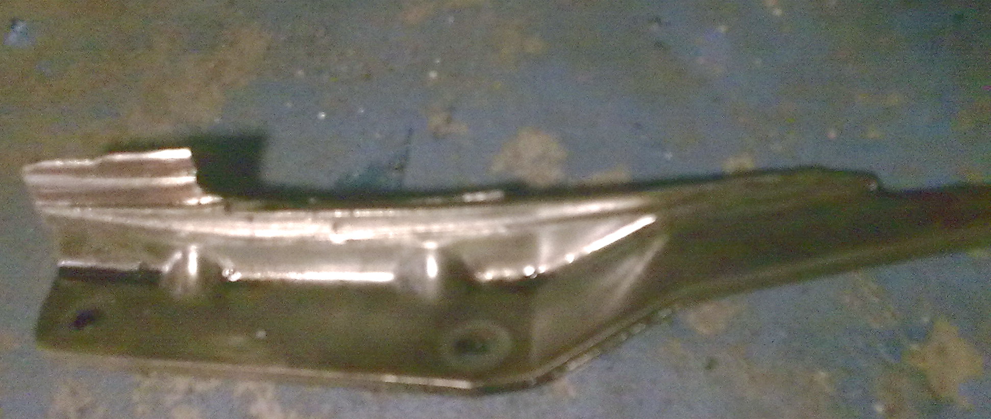

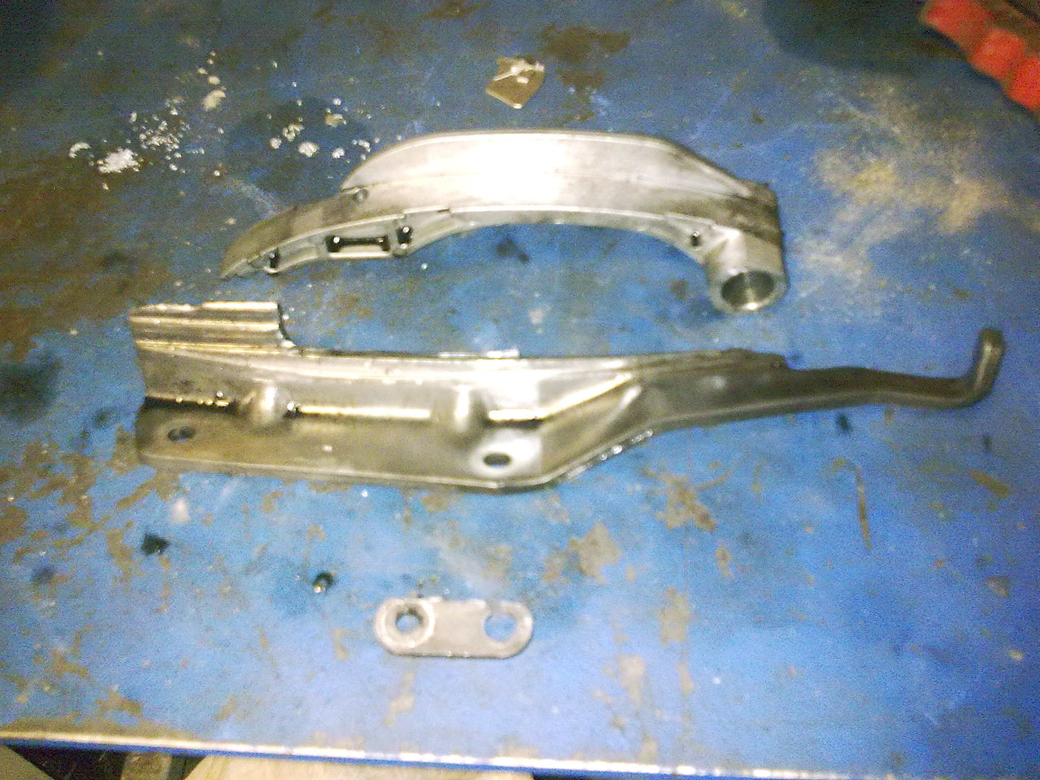

Re: Ресурс цепи ГРМ
сопственно вот и подробности... через пролом в клапанной крышке видно что цепь ни разу не порвана и зазор между ветвями достаточно большой.... почему разломало распредвал пока остаеться загадкой....
в любом случае уже почти установили движок от праворульки... старый буду распродавать по з.ч.

Были случаи, что и цепь целая и р.вал в трёх местах сломан.
Москвич-412, Corolla-88 дв.4е;Crown-89.дв.2LTE; Chaser-90 дв.1G-GE; RVR-95 дв.4D65; Land Cruiser Prado-95 дв.1KZ-TE; Bighorn-99 дв.4JX1; Toyota Harrier-99 дв.5S; Pajero-3-2000 дв.4M41/г.в; AUDI A6 allroad quattro 2007 г.в
Re: Ресурс цепи ГРМ
возможно распредвал порвало от закусывания обломками успокоителя, а цепь крепкая, могла просто перескочить и не порваться...
Соломенный Леопардус Пахеро 2, 1996, V46WG, 4M40 MechInject, AutoTrans V4AW3

Вскрытие показало:
-нижняя направляющая цепи срезана (иногда в быту успокоитель нижний), которая крепится непосредственно на крышке цепи ГРМ, совсем.
- правый башмак (Направляющая цепи) ГРМ голый, скользящего полимера нет, цепь пропилила основание до стальной втулки.
- от левого башмака (Направляющая цепи ГРМ ME191029) остался один остов.
- цепь обломала болт ME203085 крепления крышки и помпы одновременно, болт держался только за счет собственного веса и из болта мотор гнал масло.
- устранив болт, цепь принялась пилить крышку в сторону помпы, но не успела...
Сама цепь в отличном состоянии (заменил) и все звездочки без изъянов (оставил)...

Вскрытие показало:
