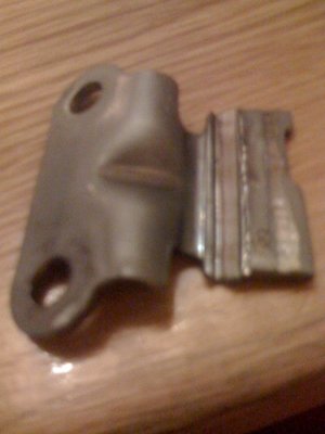

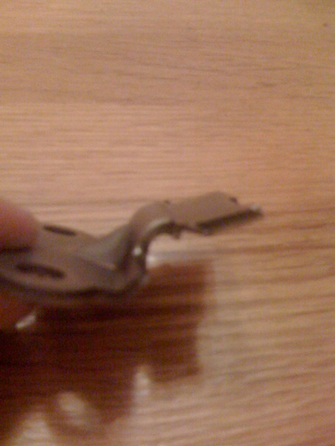

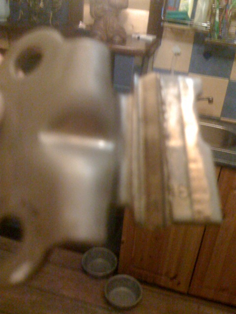

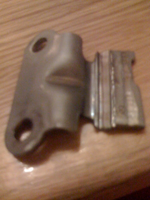

у меня паджерик проехал 90 ткм (настоящие) Купил его недавно . При покупке(84 ткм) все было нормально но через пару тысяч км стал замечать что что то подстукивает по клапанной крышкой .причем стук появлялся только после прогрева двигателя. звук похож на стук клапана и с такой же равномерностью как клапана работают. Перечитал весь форум . Дистанционная диагностика говорила о льющей форсунке. решил вскрыть клапанную крышку и глянуть что же там такое. заодно на всякий случай прикупил верхний успокоитель цепи так как вычитал на этом форуме что родные ставились какого то старого образца и они живут 90 ткм. и как оказалось не зря именно он и накрылся и цепь стучала об него . Пластмаски на нем совсем небыло ( наверное в поддоне лежит) а верхняя часть была почти полностью перепилена и загнулась наверх так что даже немного касалась клапанной крышки. (наверное она об крышку и стучала) Вообщем благодаря форуму я похоже избежал больших проблем так как еще бы немного и кусок железа мог отвалиться а там как повезет. если хорошо то в поддоне кусочек железа , если нет то оооочень дорогой ремонт а то и контрактный движок. вообщем спасибо всем кто делится информацией. ну и как совет повнимательней относитесь ко всяким посторонним стукам в двигателе.

:smt005 а что там еще могло накрыться? стук исчез полностью. цепь вроде натянута нормально. я правда хочу еще натяжитель на всякий случай новый прикупить. пожалуйста присоветуйте что еще сделать а то я успокоился а может зря.

Цепь менять, со всеми причендалами...........свитчер писал(а)::smt005 а что там еще могло накрыться? стук исчез полностью. цепь вроде натянута нормально. я правда хочу еще натяжитель на всякий случай новый прикупить. пожалуйста присоветуйте что еще сделать а то я успокоился а может зря.

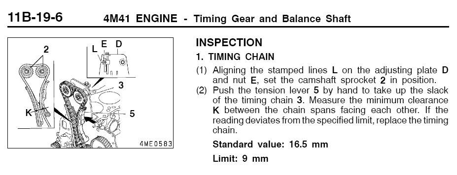

Это бред. Цепь тянется и достаточно сильно.свитчер писал(а):3 При отсутствии указанного в пункте 2 ресурс цепи стремится к ресурсу самого автомобиля.
Карта ТО для машин обычно составляется на гарантийный пробег - т.е. 100тык.
Если цепь надо менять раз в 150тык, об этом вы не узнаете из этой карты.
Рекомендую для целостности Вашего же двигателя отправить официальный запрос оф. представительству MMC в россии.
Вот тебе стандартная процедура замера степени растяжения цепи. Из мануала.

Господа, в руководстве чётко написано когда нужно менять цепь. Когда растояние между цепью в самом узком месте будет менее 9 мм (оптимально 16мм) . Снять крышку клапанную и померить. Всё остальное гадание на кофейной гуще.

2 николай Спасибо за картинку из мануала, я ее видел и раньше . Это ни сколько не опровергает мои выводы. Стремится не значит равнятся. Чем лучше параметры влияющие на ресурс цепи(качество и переодичность замены масла, состояние натяжителей и успокоителей и т.п.) тем дольше она служит. Конечно же не бывает ничего вечного, но конкретного ресурса у цепи нет. Если вы зальете в двигатель паленого масла или поставите контрафактный фильтр то очень велика вероятность работы цепи практически насухую , так как помимо плохих смазывающих свойств ,может засорится масленка смазывающая цепь ну и соответственно ресурс цепи будет очень маленьким.
