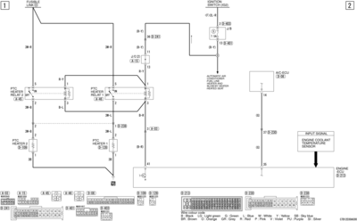

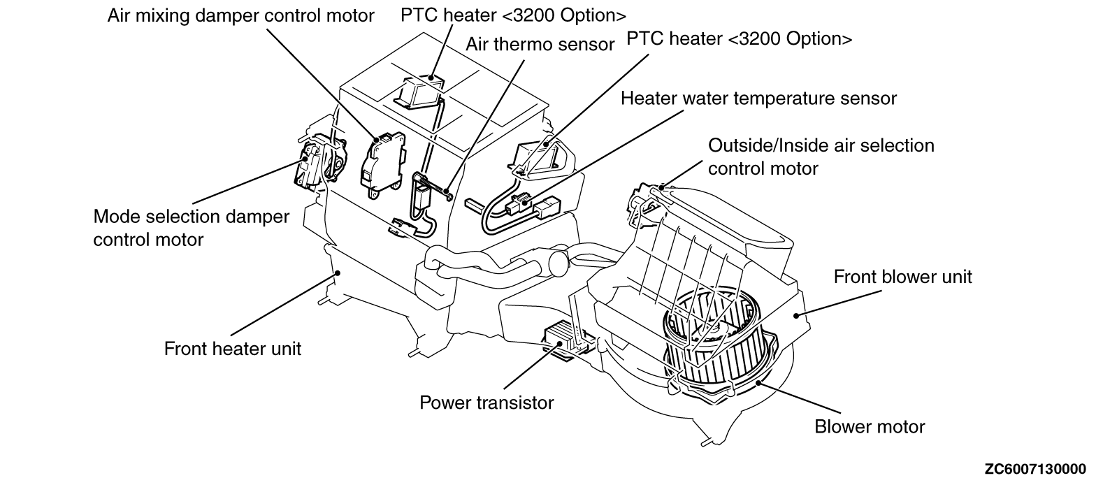

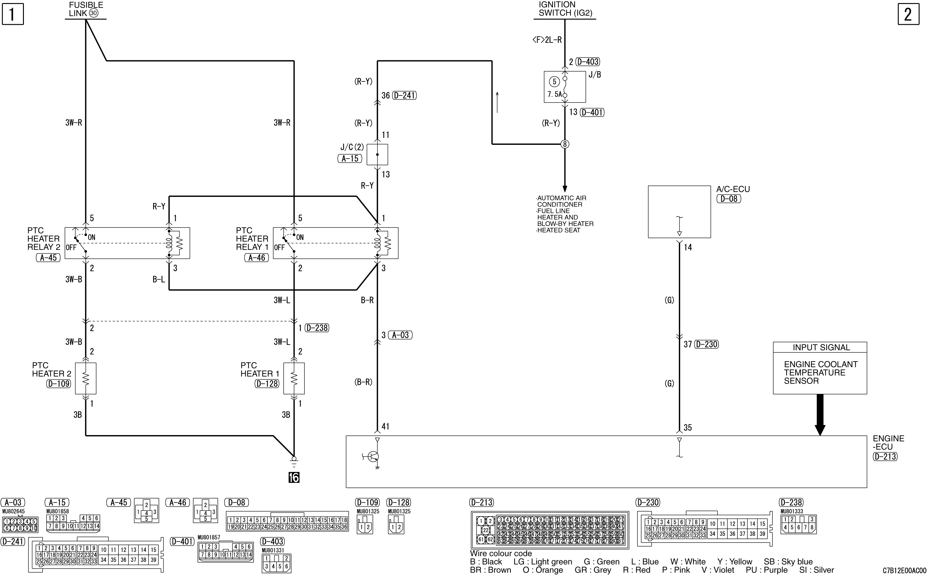

А вот схемы расположения этих нагревателей и электрическая:

работает
