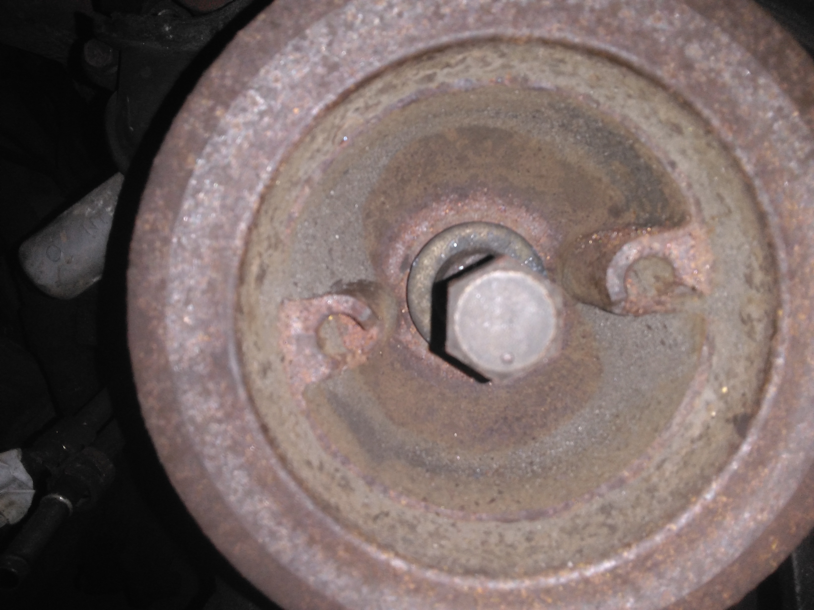

Привет всем! Как зафиксировать шкив чтобы открутить болт? На шкиве отломаны стенки по бокам :(

Шкив лучше поменять или балансировать
Ключ на 22-24 упереть в остаток стенки шкива другой конец упереть в раму.
Или просто гайковертом

или стартером, или снимай стартер и за маховик фиксируй

Стартером очень хочется, но ссыкотно чтой то :*PARDON*: . Склоняюсь к тому, чтобы венец заклинить. Либо ремнем шкив заклинить, только вот за что зацепить... Может за ролик???? Не жалко, все равно менять буду все. Шкив да, на замену. Новый аналог 3 рубля.

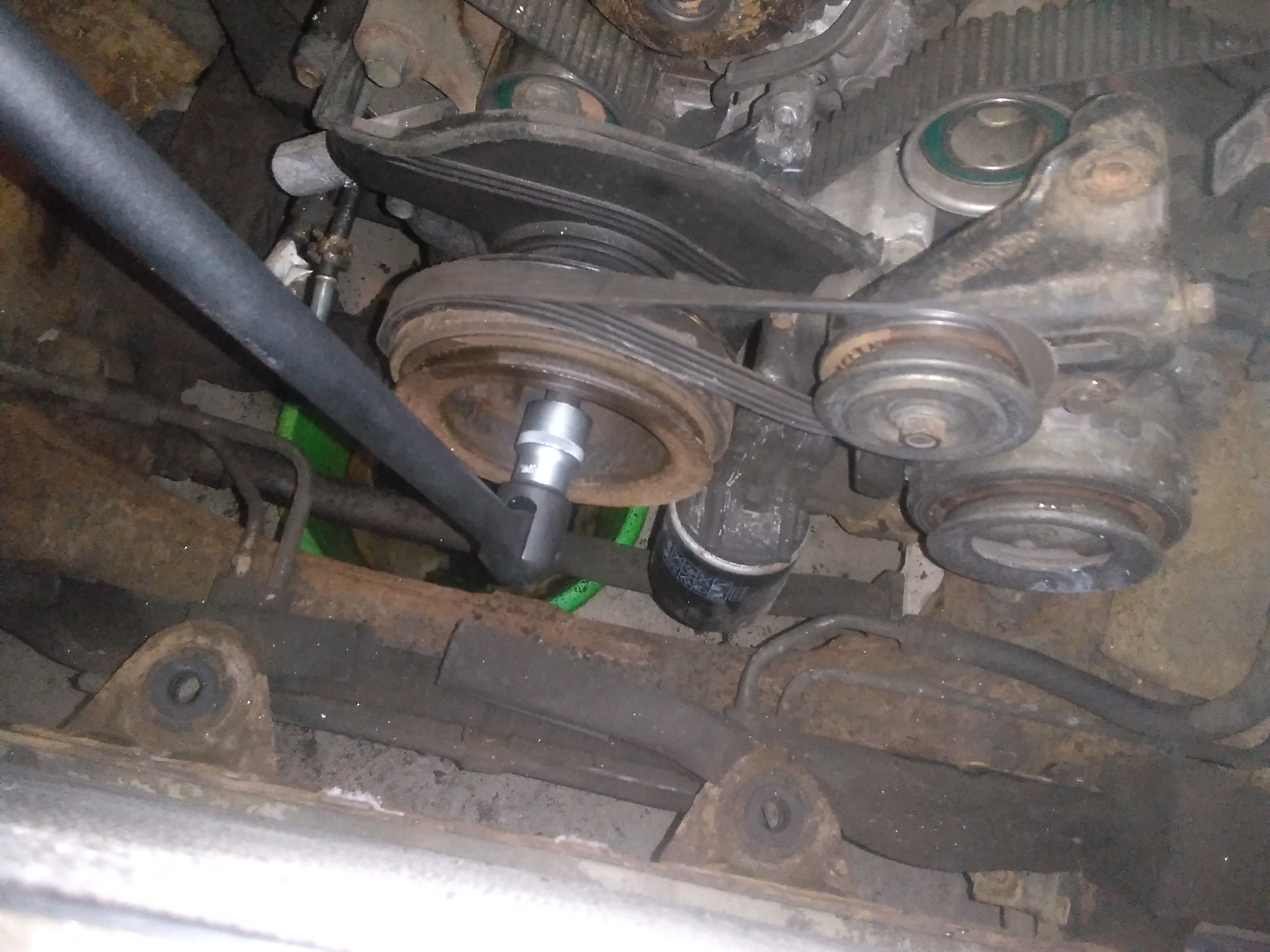

Александр 342 писал(а): На шкиве отломаны стенки по бокам
Стенки обломаны с одной стороны, но с другой-то целые!
Вот примерно с таким инструментом, вдвоём, можно открутить.

dvm99, наврятли уже открутить этим ключем. Хотя если упереть в упор его

BORIS.B писал(а): Хотя если упереть в упор его
Дык конечно!
На энту штуку ещё насаживается труба, естественно...
Роль помощника отводится тому, что нужно просто удерживать конструкцию снизу:
1. поддерживать трубу воле упора (кузова и т.п.);
2. прижимать эту хлобудень к шкиву с торца.

dvm99 я и имел ввиду что с торца прижать в упор, то что вороток в раму это то понятно

Открутил. 3 подхода с гайковёртом секунд по 10, болт не поддался. Потом накинул старый ремень на ролик кондея и болт очень мягко, с первой же попытки без рывков пошёл!! Ролик не жалко было, всё равно на замену. Шкив новый заказал. Всем спасибо за участие!!
