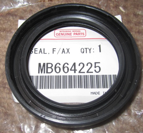

Re: Сальники переднего привода.

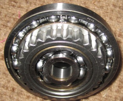

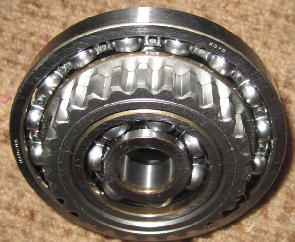

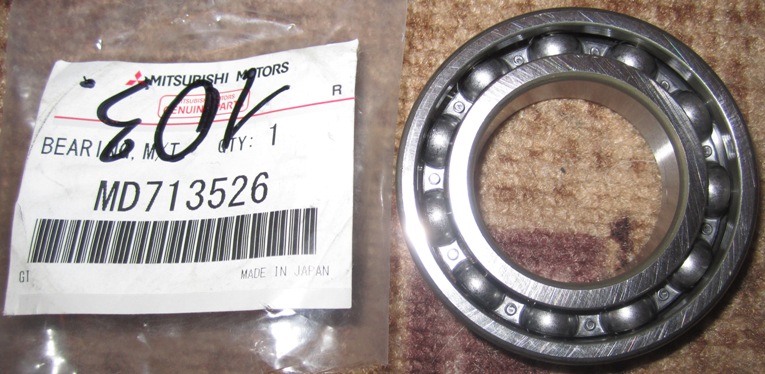

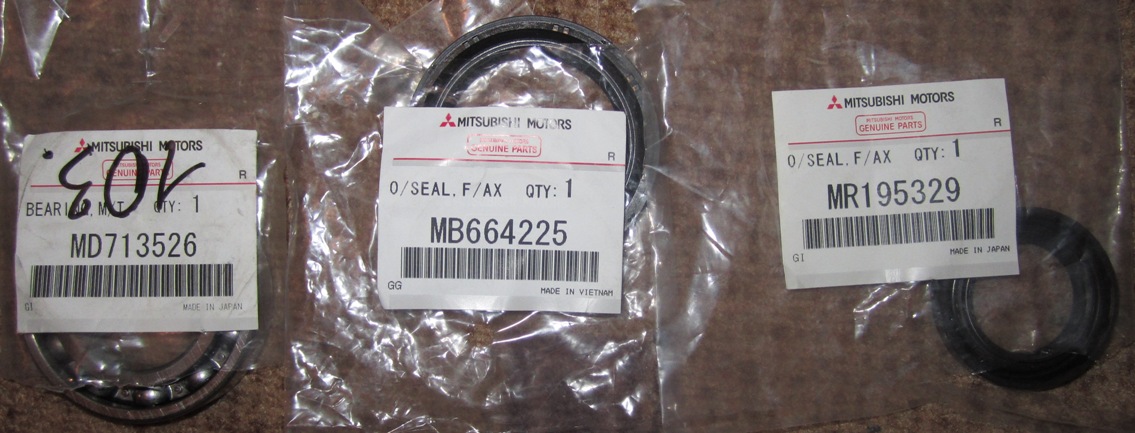

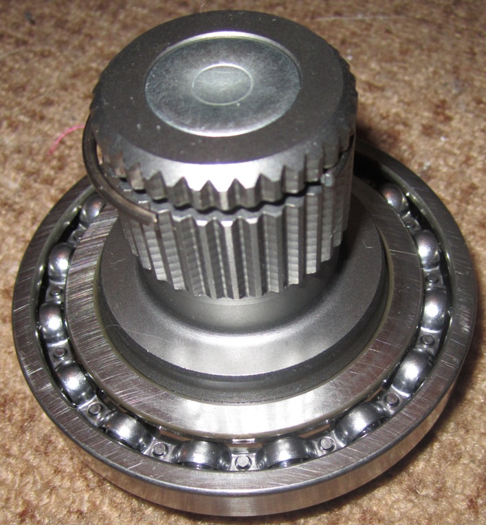

Сделал фоты в разных ракурсах сальников, подшипников и прочего, для ремонта подключайки левого переднего привода.

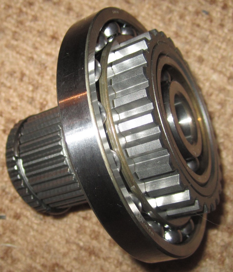

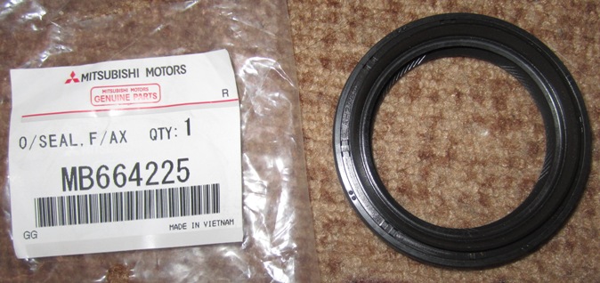

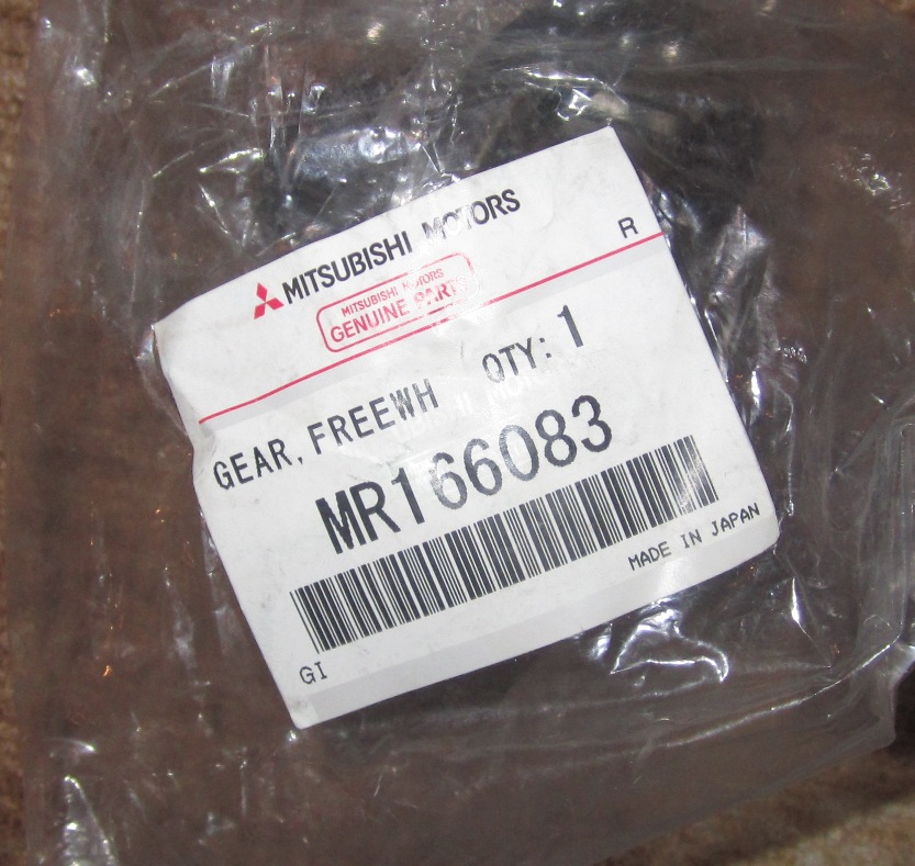

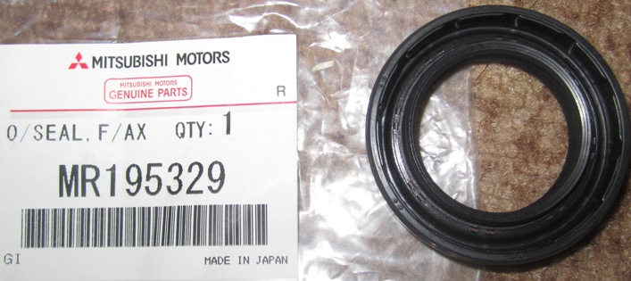

И ещё фото:
Так-же купил пыльники на гранату и на саму подключайку...но об этом позжэ.
Думаю, кому нибудь пригодится.

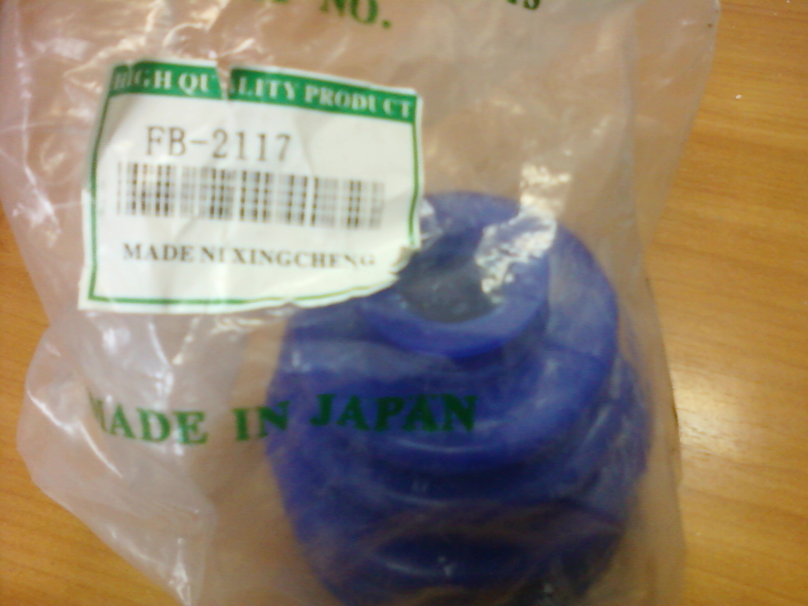

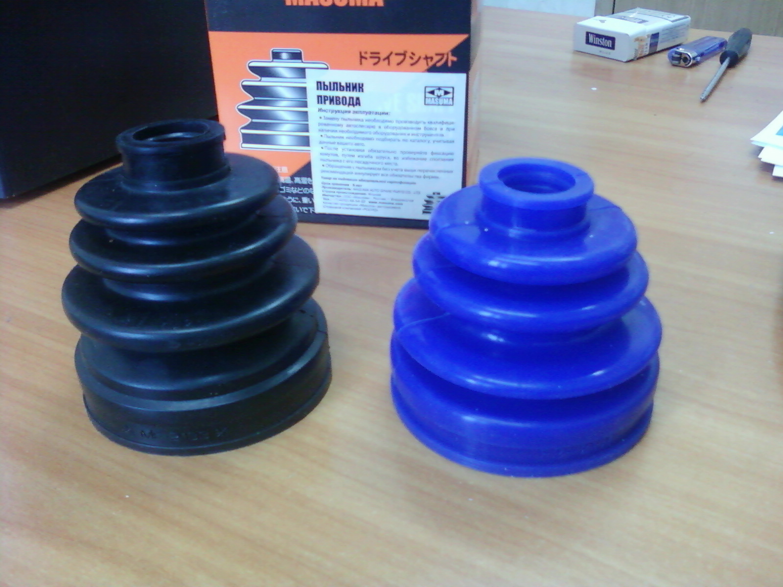

Вот и пыльники..
Который синий - он силиконовый, эластичный даже на морозе в минус 40 - это на гранату.
Чёрный - из резины, стал конкретно деревянным при той-же температуре (-40) - это на саму подключайку..
Проверено нашими сибирскими морозами методом выноса за окно на пол часа и замером температуры!
Синий - купил на китайском рынке, чёрный в автомагазине...Был-бы у кетайцэв такой-же как и чёрный но синий (из силикона) купил-бы его, т.к. на морозе он не потерял своей эластичности, а чёрный, думаю, лопнет нах в мороз.
С обоих сторон , в смысле что на левую ось, что на правую - одинаковые, т.е. купил два синих и два чёрных.
В комплекте идут обжимные кольца.

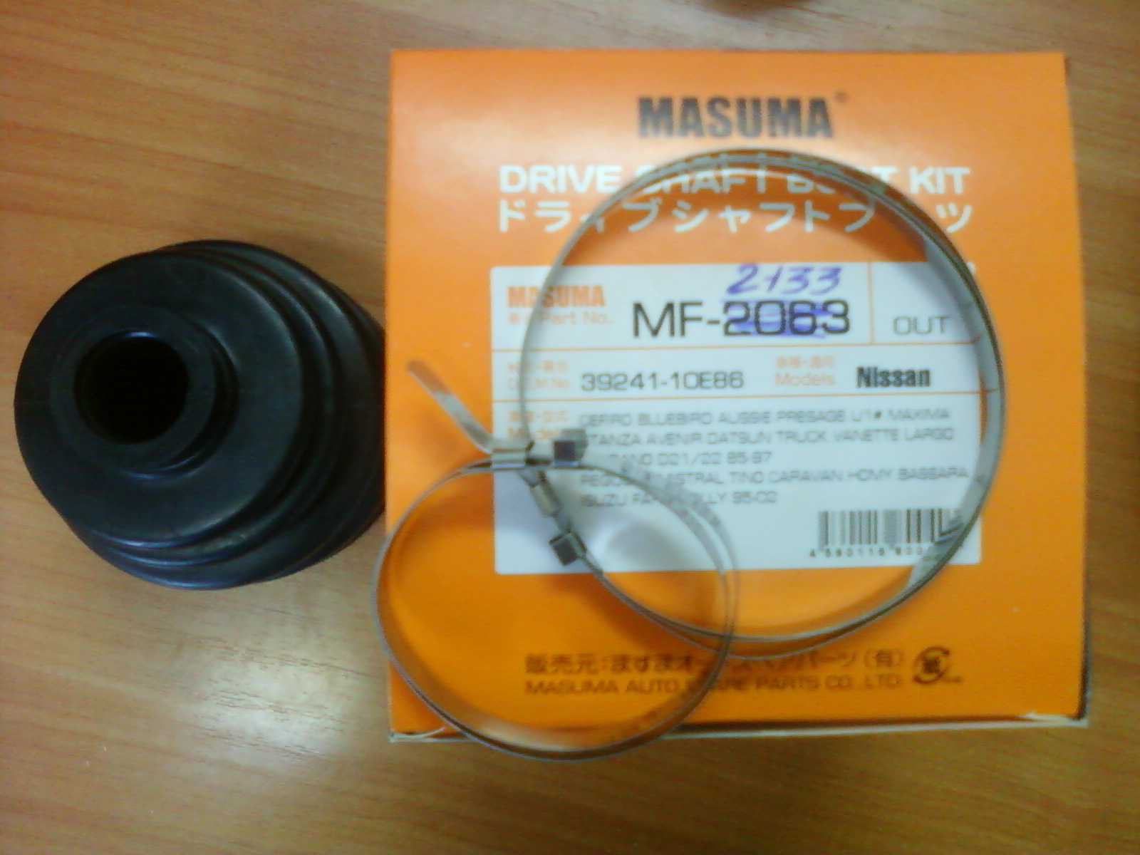

Партнамберы:
Синий - FB-2117
Чёрный - MF-2133 (2063)
На фото видно.
Сниму размеры позже, если кому надо - выложу.
Партнамберы:
Синий - FB-2117
На фото видно.

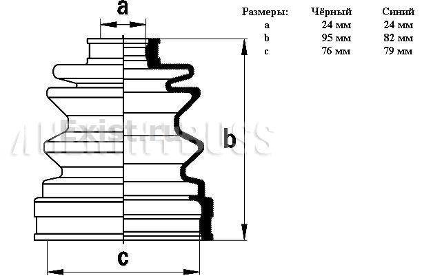

Выложил размеры пыльников. Надеюсь не зря.

ViRuZzz огромное спасибо за размер пыльника, сильно выручило тем что в магазине не нашли по каталогу аналога. Посмотрел форум с телефона а тут с размерами, подобрали из наличия парочку. Уже поставил все хорошо. Кстати подошли от Mitsubishi Minica.

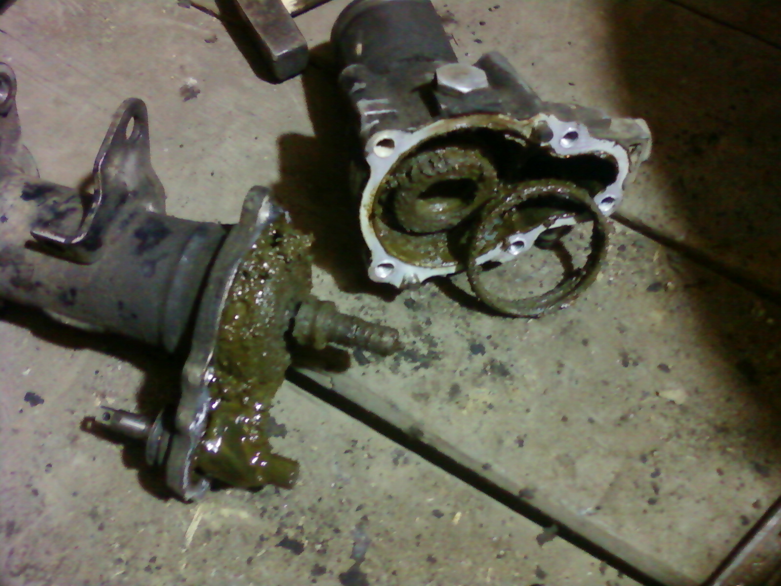

У кого-то чёрный "пластилин", а у меня почему-то зелёный.....
Добрался я всё таки до подключайки. Снял весь "мост". Отпишусь позже, когда поставлю всё на место.

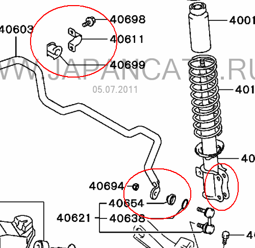

Поддомкратил оба передних колеса, снял колёса, открутил ступицу от стойки (два болта).
Так-же лучше снять балку,которая крепица к линькам и к кузову (не знаю как её там по научному
(см. фото)
(см. фото)

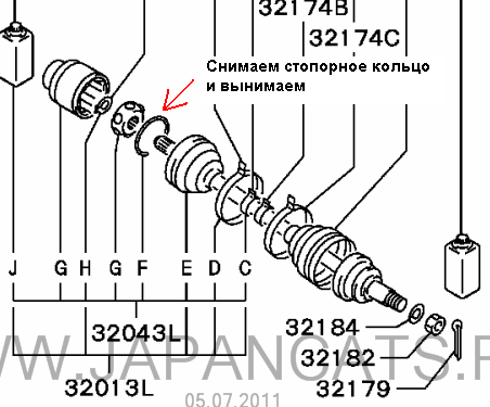

Далее, снимаем пыльник с внутренней гранаты, что на самой подключайке, убираем смазку, снимаем стопорное кольцо, и аккуратно вынимаем привод из стакана отводя стойку в сторону, не растеряв подшипники (6 штук)
Тоже самое делаем и с другой стороны "моста"

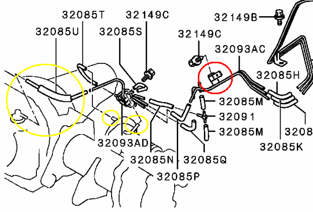

Потом, уже в яме, снимаем все трубки и шланчики от подключайки, так-же не забываем снять шланчик сапуна с "ореха", отключаем разъём датчика подключайки, и вытаскиваем его из держателя (удобно это делать из под капота)

Огромное спасибо, все как по книжке! Сразу появляются несколько вопросов:
1. Стабилизатор (балка) можно просто на линках опустить?
2. Пыльники приводов и стопорные кольца обязательно снимать или как при замене сальников просто в сборе повыдергивать? Опыт уже имеется.
3. Подшипники, особенно внутренний (малый) снимались без п
- ViRuZzz
- Сообщения: 2689
- Благодарил (а): 58 раз
- Поблагодарили: 161 раз
1 - Можно и на линьках оставить, но если снимешь полностью - будет удобнее.MSY писал(а):Огромное спасибо, все как по книжке! Сразу появляются несколько вопросов:
2 - Лучше снять, т.к. можно продиагностировать на люфт, помыть и набить новую смазку. Стопорное кольцо - снимать, а то можно поломать чёнить.
3. У меня подшипники были разбиты, и мне не составило труда их вытащить. Думаю, если подключайке не совсем песец, то будет туговато.
