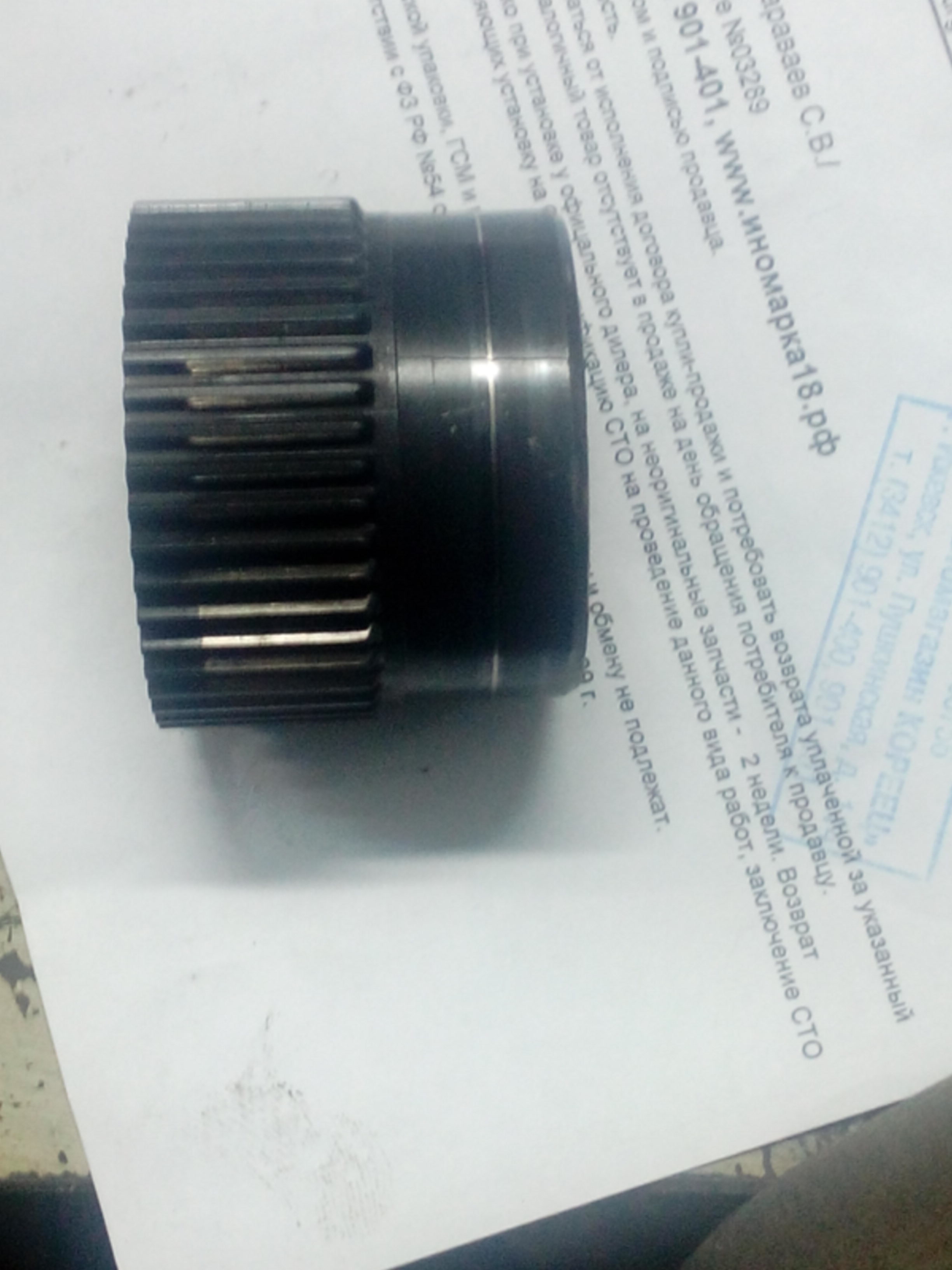

Похожий момент, поменял сальники. по кругу. Брал от Портера.(аналог) Далее заказал оригинал. Повторно заменил. все равно гонит масло. Вскрыли заново, сальники все "живые" сняли шестерню масл. насоса ведущую, там трещина снаружи как раз где изнутри стоит шпонка. Есть ли номерок для нее!!!!!!!!!!!!!! На фотке выше!

Да пожалуйста, Hyundai/Kia 26143-42800 подходит,проверено.Стоит дешевле.
Или Mitsubishi MD 099211

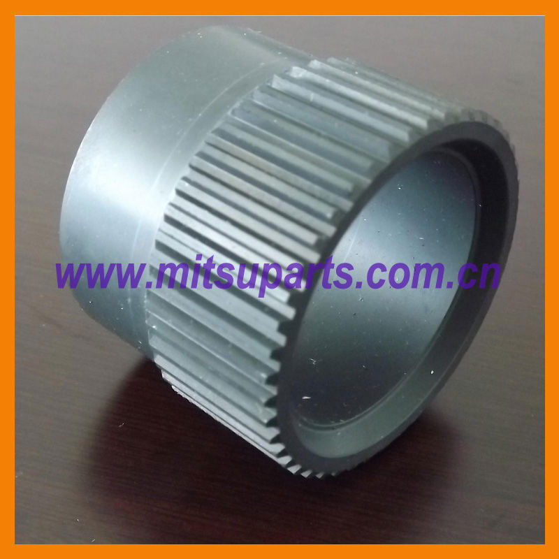

nox2934 писал(а):Отчитываюсь... Снял шкив колена,снял крышки ГРМ, ремни.Затем с коленвала снимаем две шестерни под ремни..и в руки САМ выпал сальник К.В ! Номер имел MD 008882 .Кстати шестерня привода маслонасоса снялась пальцами.
Пробил сальник по магазам, в наличии есть только MUSASHI F4104 . Можно пользовать?
Я правильно понимаю, что шестерню привода маслонасоса Вы вытащили через отверстие под сальник КВ, без снятия самого маслонасоса? А то мне многие утверждали, что без снятие насоса шестерню эту не поменять. А через сальник этот у меня гонит похоже масло потихоньку, даже после замены на новый оригинальный. Думаю тут дело именно в этой шестерне.
Да через отверстие снимается легко. А если трещина и подавно.
Там течь может и просто по валу, ибо уплотнения нет, кроме параллельности плоскостей.
